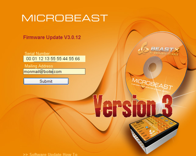

Ah, si comme moi vous n'arrivez pas à remettre la main sur la boite avec le numero de serie, il existe une méthode simple...
vous installez le soft "beastx_updater"
Vous le lancez, et une fois le beastx en dialogue avec le pc , vous avez votre numero de serie:
Cliquez dessus et faite "copier"
Dans la page internet "Beastx Update" collez le numero de serie tel quel...
Et remplissez votre adresse mail...
3 minutes après vous recevez le firmware à jour pour votre beastx...
Vous n'avez plus qu'a faire la mise à jour...
ps: les numero sur mes images sont factices...
