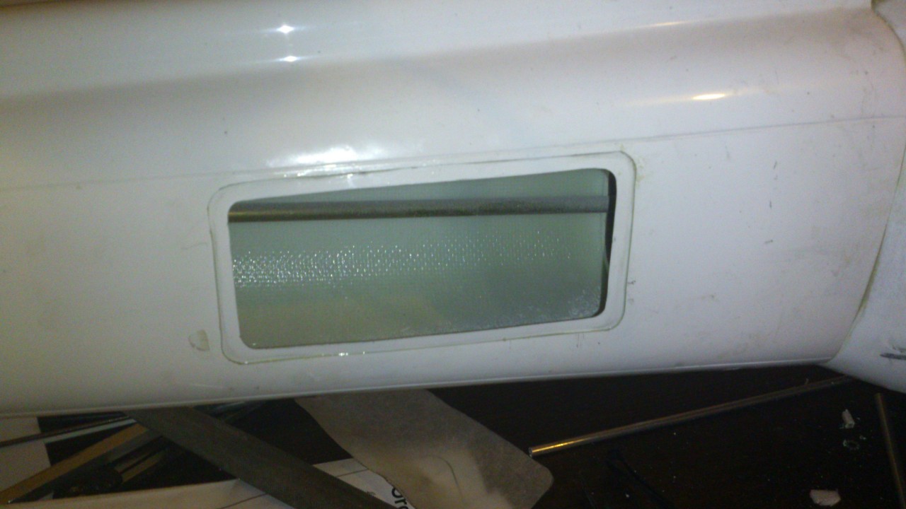

Après avoir passé un bon réveillon, du moins au boulot, voici un petit avancement de la construction de mon Bell UH1D.
Sur le modèle grandeur, il y'a des prises d'air turbine sur chaque côté du fuselage au niveau de la BTP.
Voici ce que Vario prévoit comme accessoire:
Je n'aime pas ce plastique, à découper et à travailler, ce n'est pas évident, et de plus le vrai Bell n'a pas 3 ouïes mais 5.
J'ai donc décidé en achetant dans un magasin de bricolage des grilles de ventilations en inox, je les ai retravaillé, et voici ce que cela donne:
J'obtiens un résultat très propre, plus réaliste et une fois que j'aurai découpé derrière cette grille un trou dans la fibre et que je les auraient fixés, cela donnera un aspect beaucoup plus maquette que ceux prévu d'origine.
A bientôt, bonne fin de journée à tous.

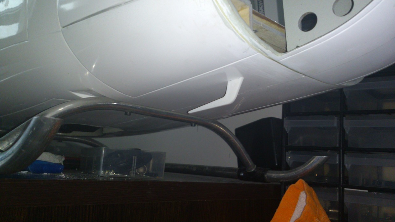

Ensuite j'ai installé une béquille de protection faite maison, pour avoir un aspect plus maquette une parti de celle-ci s'est vu ajouté un tube carbone pour l'épaissir, tout comme le grandeur.
Et pour terminé, j'ai collé le coupe-câble supérieur et j'ai rajouté une pièce faite maison également. Ce prolongement du coupe-câble jusqu'en bas du pare-brise servait de guide pour guider les câbles qui viendraient percuter de face la machine jusque dans les lames de ce dernier. Il à fallu chauffer du bande de plastique pour la ramollir et donc la plier à la forme voulu, plusieurs essais ont du être réalisé car trop chauffé il fond et il "bulle".

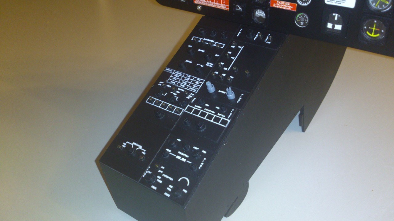

Voici quelques photos supplémentaires, mais pas de la machine cette fois, mais d'un accessoire important qui se trouvera dans celle-ci: Le cockpit.
Le voici arrivé à la maison ce matin même, un tableau de bord en reproduction du véritable Bell 205.
Un réalisme surprenant, je ne pensais pas le voir aussi beau, tout y est reproduit, les cadrans, les inscriptions, et même les différents boutons en 3D. Il est même prévu pour y insérer des DEL à l’intérieur pour y rétro éclairer tout le tableau de bord.
Echelle parfaite pour mon Bell
Voici les photos:
