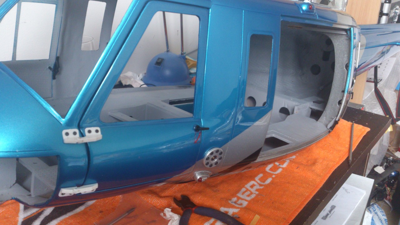

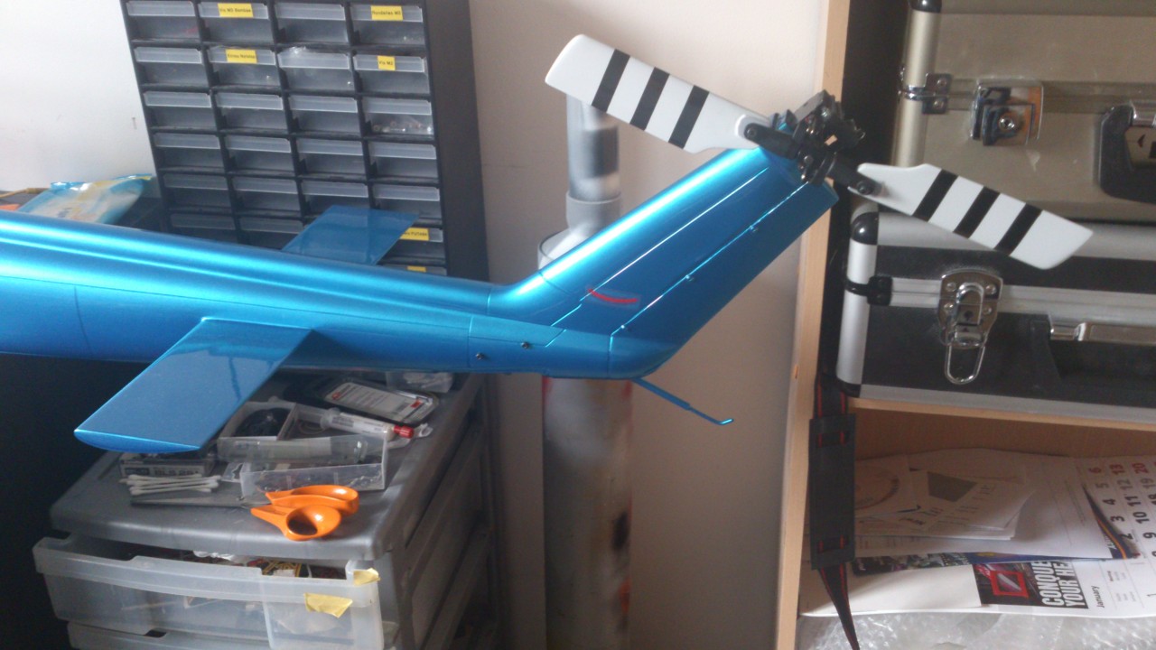

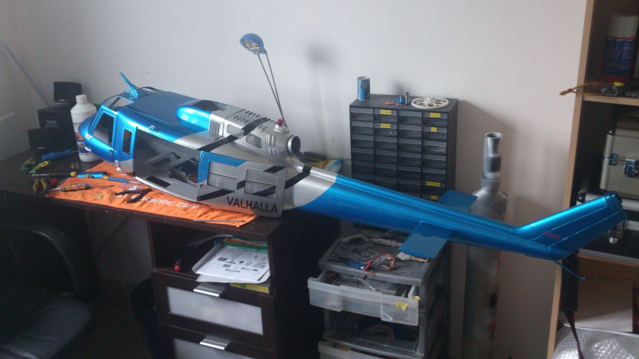

Voici les premières photos de la machine à l'atelier, facon de parler. Remontage en cours.

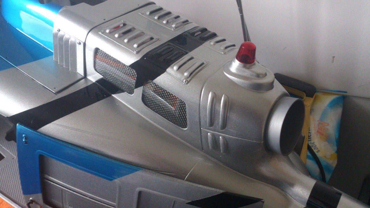

Les portes sont quasiment reposés et fini, les grilles du capot supérieur sont posées, il ne me reste plus qu'a peindre en coup d'aéro la bande noir dessus.
Et j'ai commencé l'installation électrique de la machine.

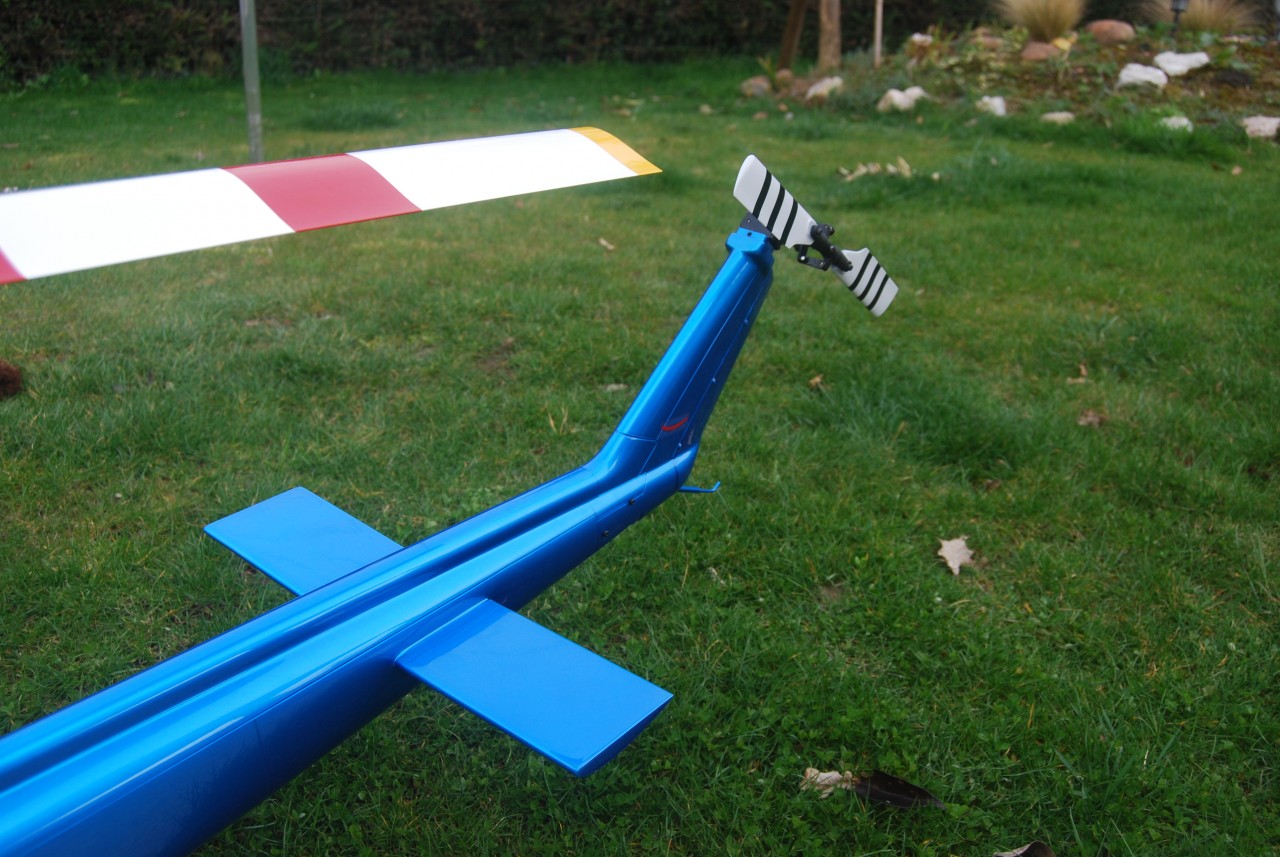

Entre temps depuis les photos je viens de remonter la transmission anticouple.
Bon dimanche à tous
Greg

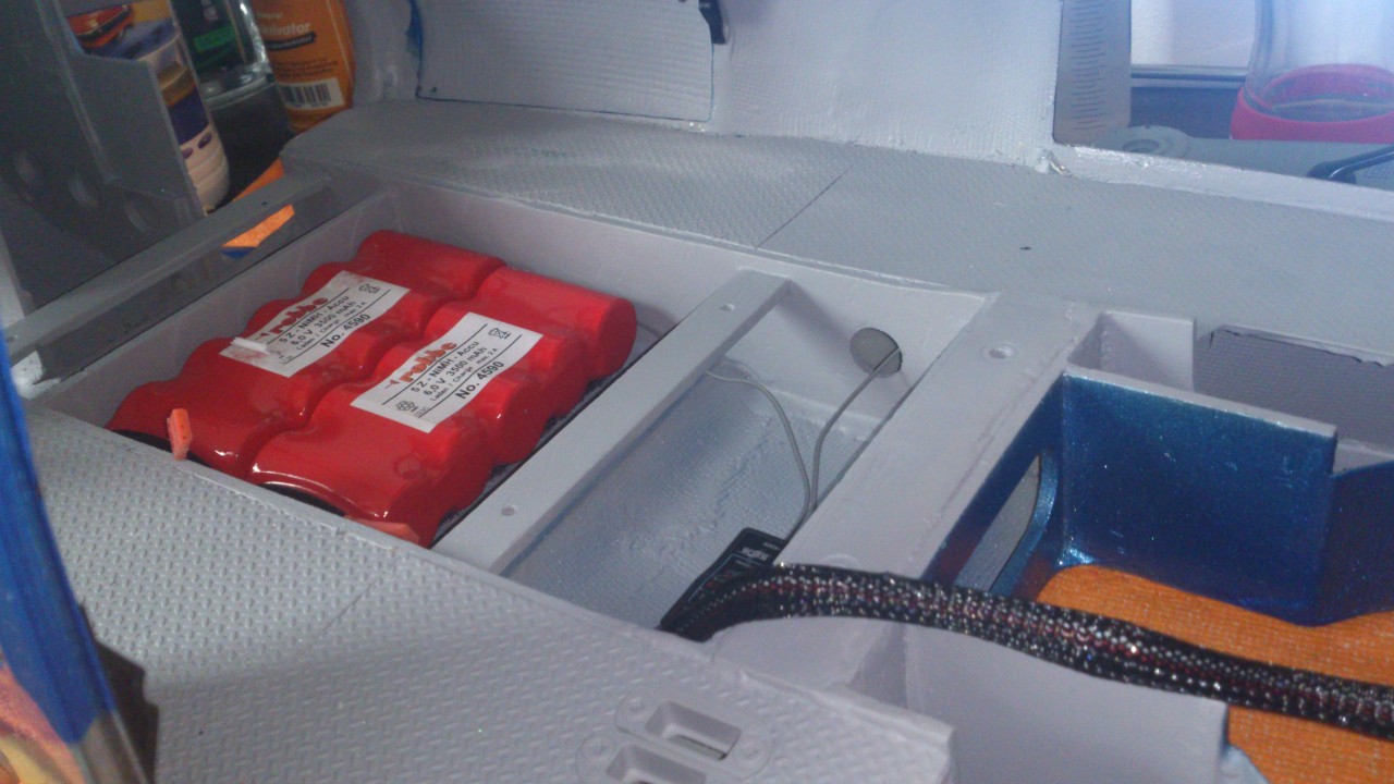

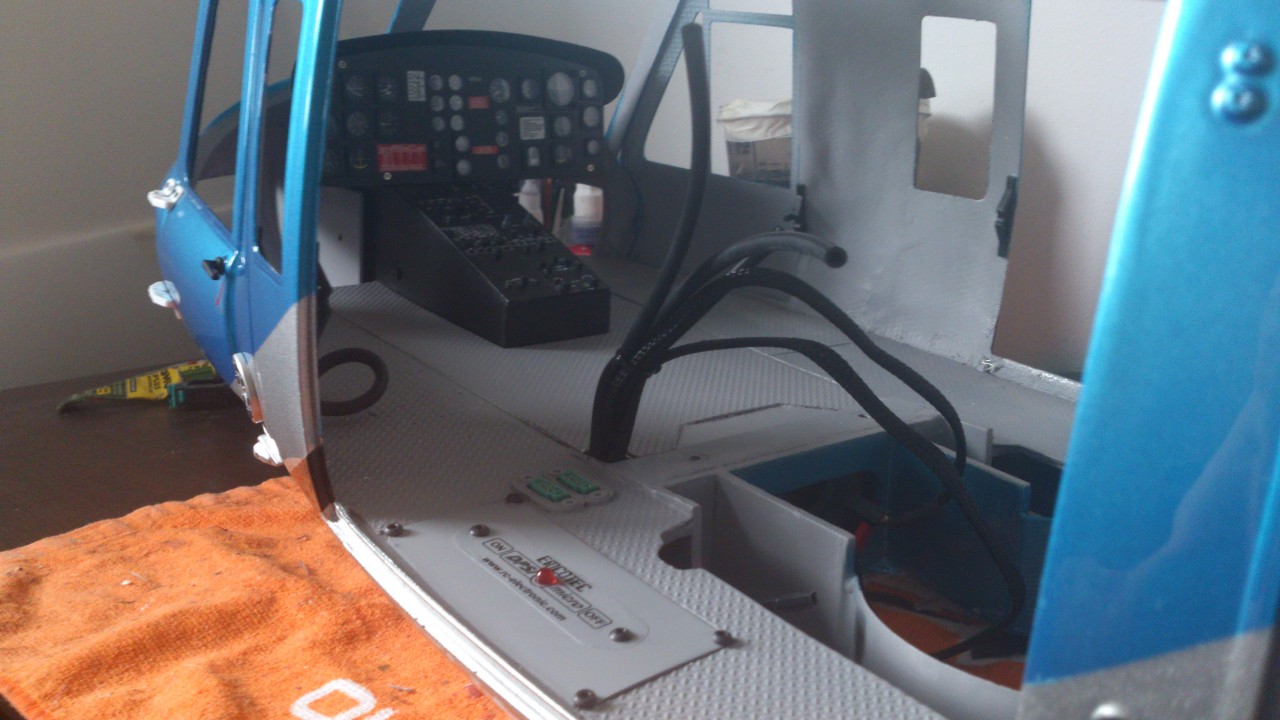

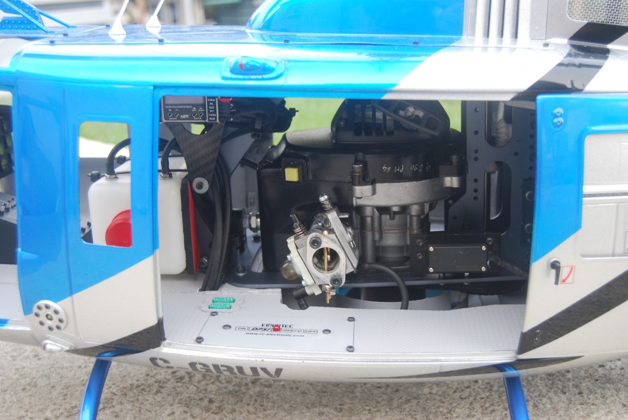

Voici 2 photos de plus, il s'agit de l'installation électrique et du passage des durites à carburants terminé:
Ensuite j'ai posé toute la transmission anti-couple ainsi que le rotor anticouple et sa commande.
Tout semble tourner sans problème à voir en vol:

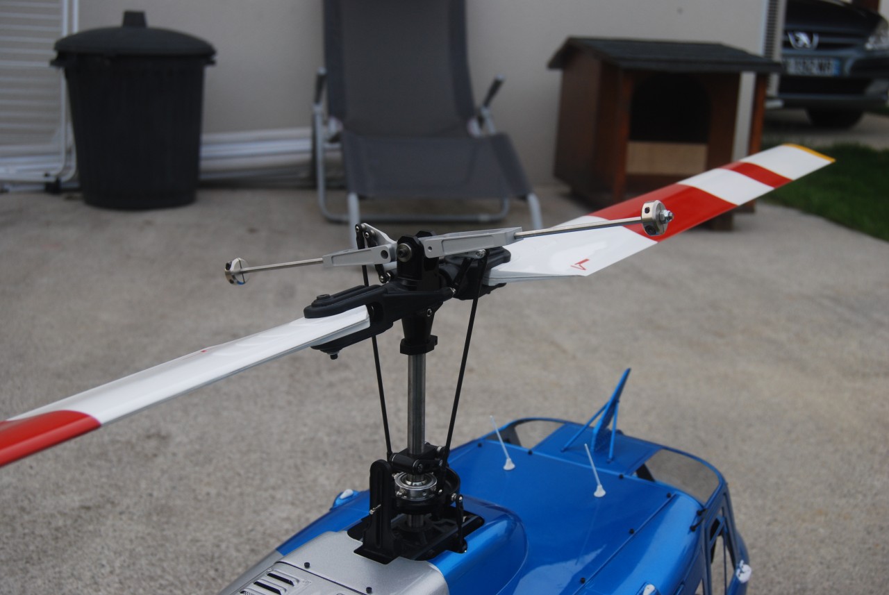

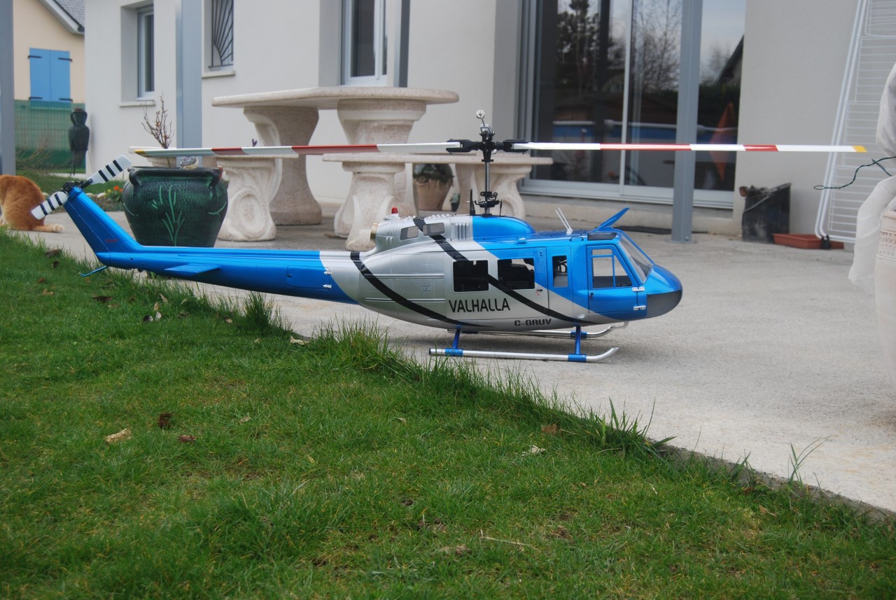

Bonsoir à tous,

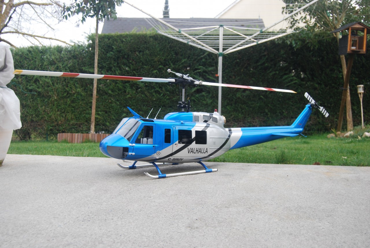

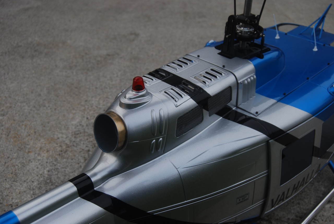

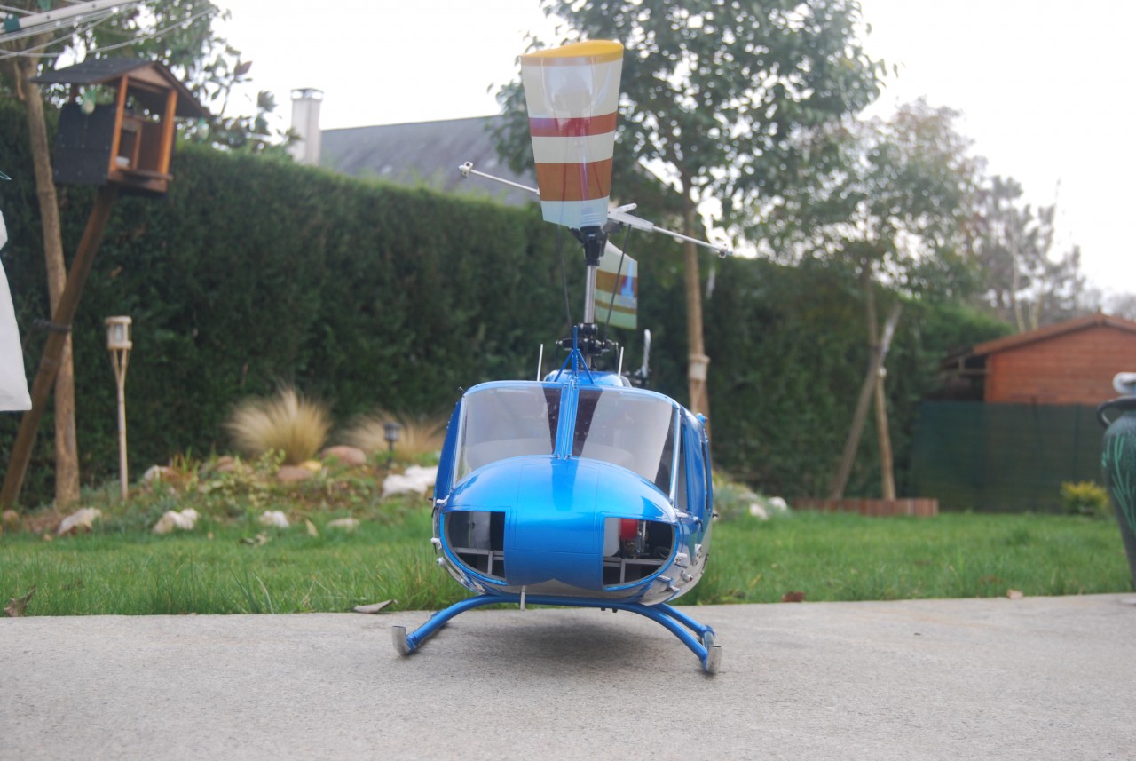

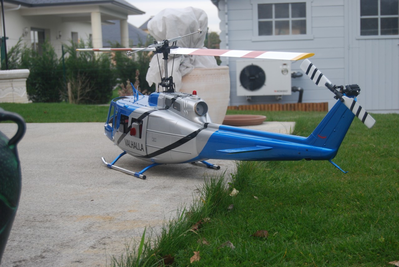

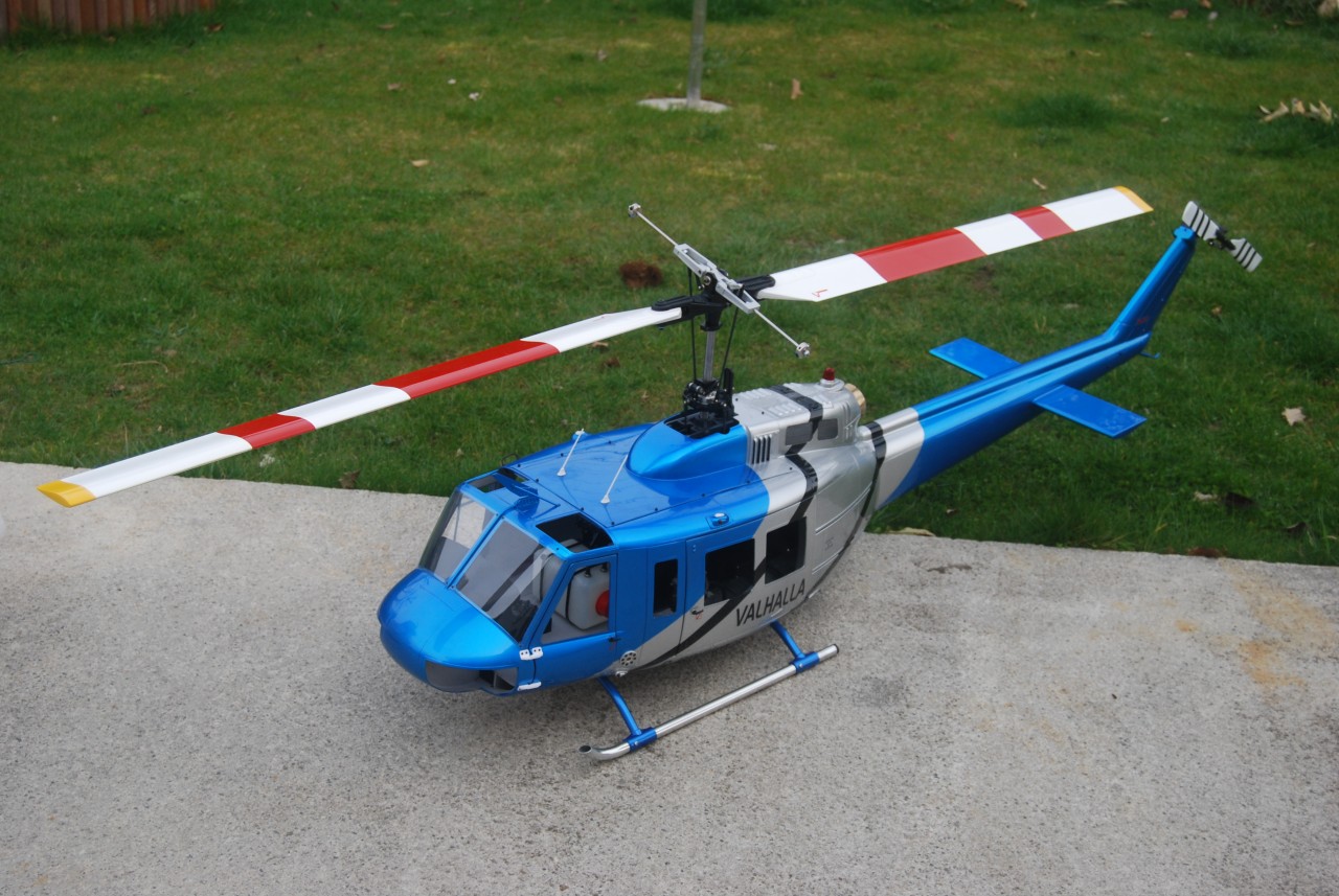

Voici comme promis des photos de la machine après remontage et mise en état de vol.
Bien sur il reste du boulot dessus, mais ce n'est que de la finition maquette comme je l'appelle.

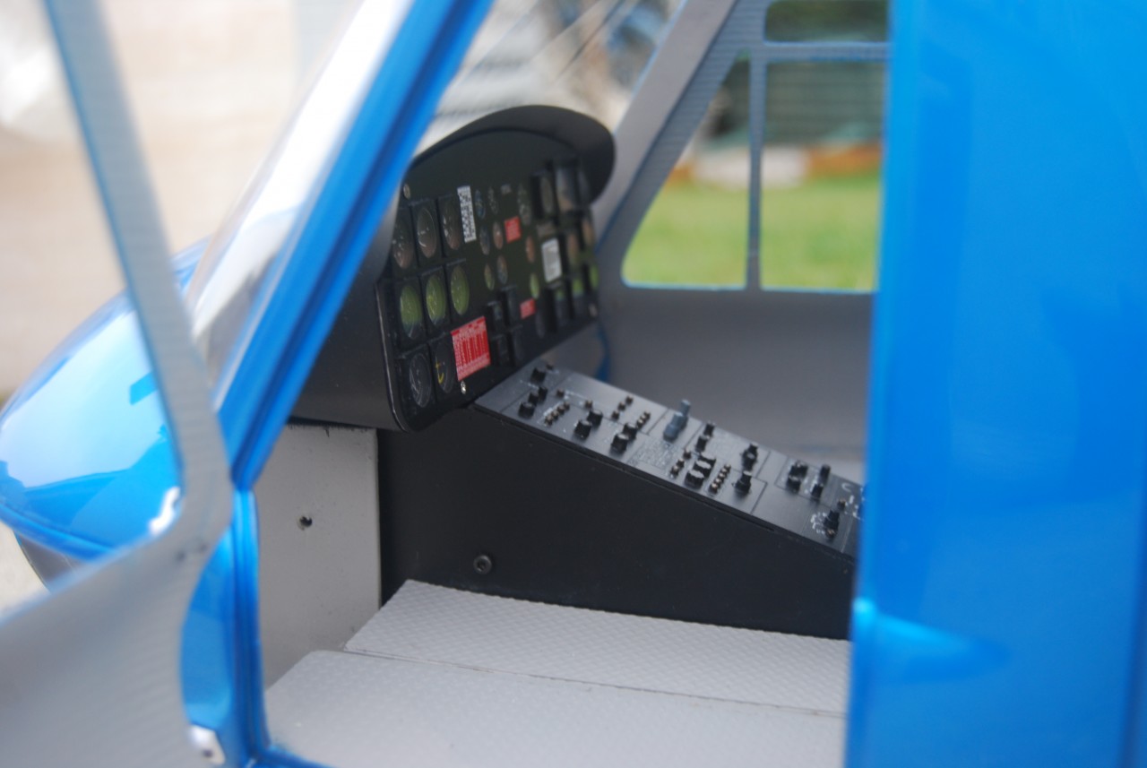

Avec en gros réalisation de tout l'interieur du cockpit, et installation des vitres et des quelques accessoires maquettes qu'il me manque.
Mais pour le plus gros et le plus long c'est refait. A savoir que depuis vendredi j'y passe nuit et jours pour qu'il ai avancé aussi vite. Mais je suis impatient.
Voici les photos tant attendu par certaines personnes, désolé mais je me dois de dire que je suis hyper satisfait du résultat final, que le peintre qui est un très bon ami à réalisé un super boulot.
Les voici:
Voila c'est fait. Maintenant je vous souhaite une bonne soirée à tous et pour moi il est l'heure de se préparer pour aller au boulot tranquillement.

une petite question comment a tu fait ton branchement des prises de charge pour les accus de réception , il me semble que tu a une double alim (emcotec) , si tu a un schéma du montage ça m' intéresse , bon vol pour vendredi.
A+ bernard
Salut Bernard,
Merci pour vendredi.
Pour ce qui est des prises de charge très simple. L'inter Emcotec est relié au récepteur par deux cables qui assurent l'alimentation électrique. Ensuite deux autres cables partent de cet inter pour aller ce connecter aux accus.
Et pour ce qui concerne la charge, les accu Robbe ont deux sorties sur l'accu, une relié à l'interrupteur Emcotec, et la seconde est utilisé comme prise de charge. En gros j'ai juste fabriqué une rallonge avec un côté le connecteur de la batterie et de l'autre un connecteur multiplex.
Je pense avoir étais simple si ce n'est pas le cas n'hésite pas je te ferai un schéma.
