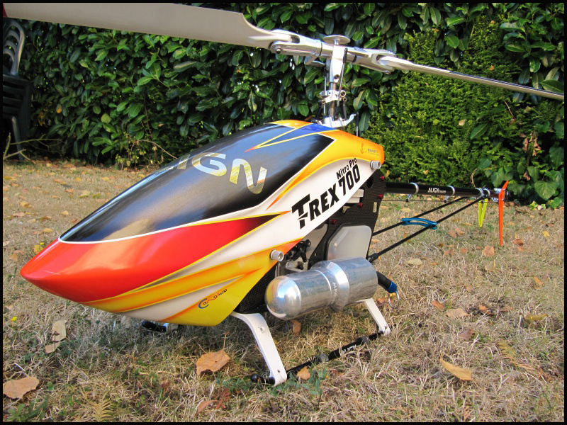

Je vous remercie pour vos commentaires fournis et argumentés, c'est bien d'avoir ce genre de feedback, surtout pour des machines de cette classe ou quelques facteurs importants ne sont pas a négliger...
J'ai finalement continué mon "évolution helico" chez Align avec un 700 FBL et moteur OS91HZ-R.
Rave j'aurai bien essayé aussi mais peu de retour sur cette machine et difficile a trouver en occaz.
Le Velocity reste une belle machine mais même si l'esthétique d'un hélico peut compter, je mise d'abord sur la fiabilité, le cout de fonctionnement, prix du spare etc etc...
J'ai été pleinement satisfait de mon T600, j'espère avoir encore plus de plaisir avec mon 700 et être à la hauteur de cette machine un jour :D
Encore un grand merci en tout cas pour vos messages, c'est vraiment cool :handgestures-thumbupleft: :handgestures-thumbupleft:
Voila mon nouveau bébé !
