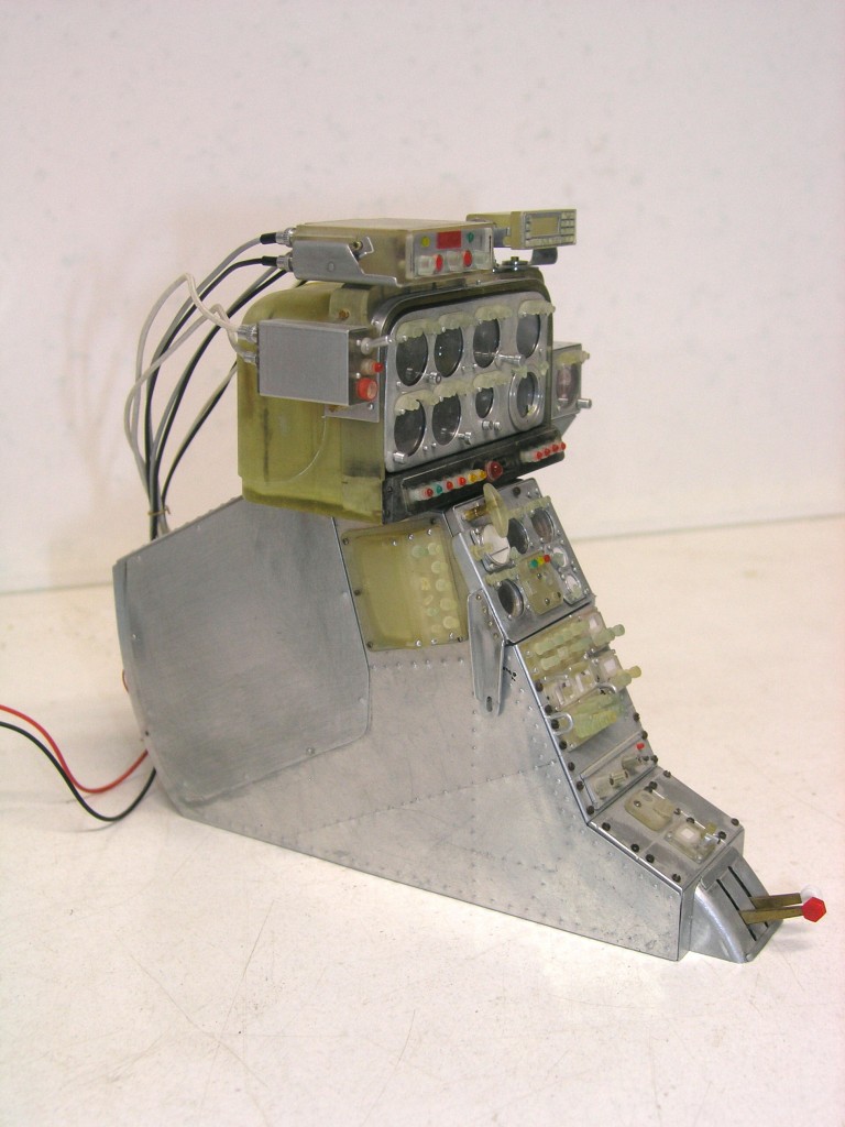

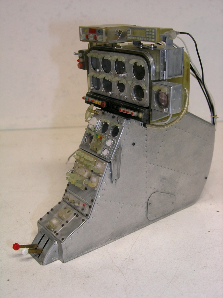

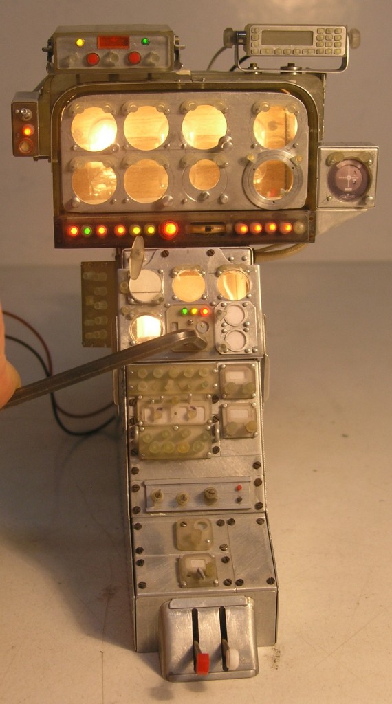

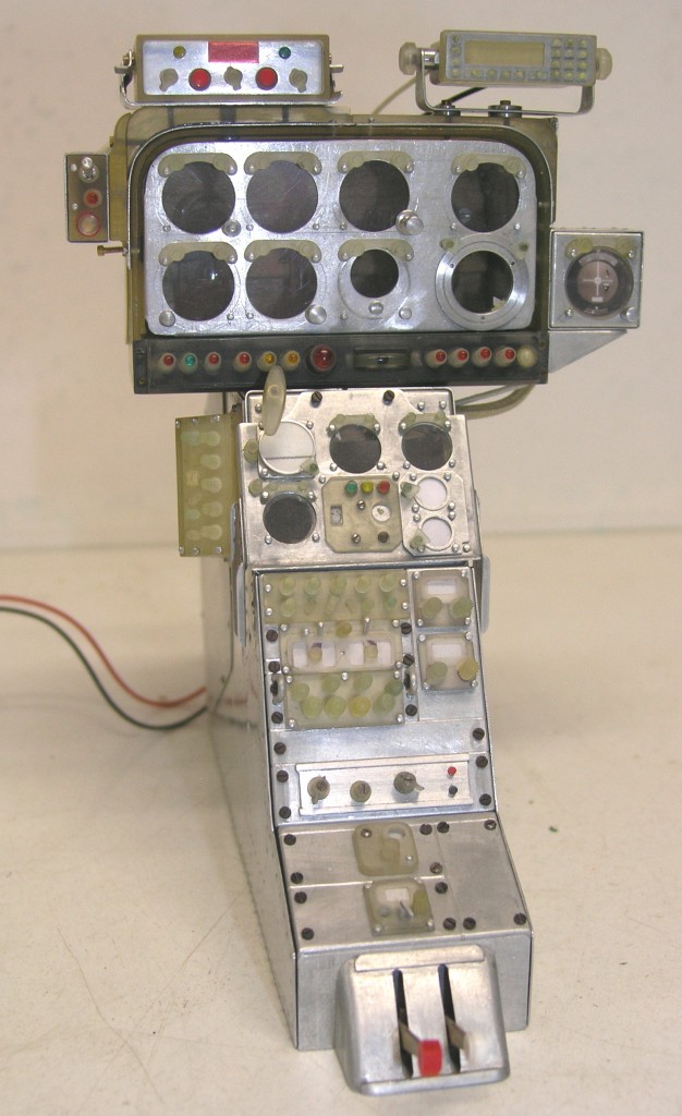

nairolf 62 Posted June 1, 2012 Report Share Posted June 1, 2012 Bonjour tous le monde, je découvre avec plaisir ce forum en faisant des recherches sur le Web car je réalise une maquette alouette 3 sur une base Vario , j'en suis au tableau de bord et je pensais pouvoir exploiter les photos que j'avais prise il y a quelques années sur une base gendarmerie.mais cela s'avère difficile. J'ai réaliser le tableau de bord entièrement ,bois , alu , pièces en époxy faite dans des moules élastomère pour les séries identiques et mon idée de base pour les instrument de bord et d'utiliser une photo mise a l’échelle (1\7) et de l'insérer derrière un film transparent rodoide qui simule le verre , ensuite l'éclairage se fait par transparence avec des petites empoules . j'ai fait pour le moment des essai avec du papier photo standard et cela ne rends pas très bien , je vais donc essayer avec du calque imprimable pour les rétroprojecteurs qui laissera mieux passer la lumière , mais je m'éloigne un peu de la raison de ce post , en fait les photos que j'ai ne sont pas des photos de chaque instruments de bord mais des prises de vue d'ensembles avec sur chacune plusieurs instruments et donc , malgré la bonne qualité des photos je n'ai qu’une définition assez médiocre qui ne va pas , je recherche donc des photos des instruments de bords , mais si possible une photo par cadran prise bien en face ... voici une photo du tableau , et aussi quelques une du petit frère !! La photo d'ensemble n'étant pas trop bonne je pourrai mettre si besoin des photos des cadrans de façon séparée. Nairolf helico33 1 Quote Link to post Share on other sites
helirev 2 Posted June 2, 2012 Report Share Posted June 2, 2012 Salut et bienvenue. J'ai bien quelques photos du tableau de bord de la JBX mais aucune instrument par instrument. Par contre pour l'envoi il faudrait m'envoyer ton adresse mail perso par MP car c'est plutôt lourd comme fichier. Sinon félicitations pour ta réalisation de tableau de bord qui parait prometteuse. Tu dis que c'est l'A3 Vario mais quelle taille ? Et tu envisages quelle immat ? A+ Quote Link to post Share on other sites
nairolf 62 Posted June 2, 2012 Author Report Share Posted June 2, 2012 Merci pour ta proposition helirev je t'envoie mon adresse mail en MP et je verrai si je peux exploiter tes documents meme si ce ne sont pas des vues individuelle . Ce kit a été acheté il y a pas mal d'année en fait une quinzaine il s'agit d'un kit WIK modelle (Alemagne) commercialisé par Vario a l'époque .Echelle 1\7.16 . Le kit de base à été considérablement remanié pour être équipé de porte coulissante et ouvrante et d'une trappe de treuillage , le train atterrissage complètement refait , ainsi que une modif de la cage qui entoure la mécanique pour gagner de la place dans le cockpit , le fuselage a été ouvert également à l'emplacement du tubo-moteur astazou 14 pour pouvoir y placer la repoduction de ce moteur sur laquelle j'ai passée quelques années , car je fait dans les détails et sur ce genre de machine ça n'est pas ça qui manque , bien sur les années passant avec leurs aléa j'ai opté pour un rythme de travail plus "tranquille" que au tout début de la construction ou je passait quasi tout mon temps libre la dessus , et donc j'y suis toujours même si j'en (entre)vois le bout.. Pour l’immatriculation il s'agit de la JBS qui m'a servit de modèle et sur laquelle j'avais pris des dizaines de photos. voici quelques photos du turbo-moteur ( long:20 cm) et du treuil , il reste a faire la mise en peinture que je ferai après le montage de tout les sous ensembles "a blanc" et avant le montage final. Nairolf helico33 1 Quote Link to post Share on other sites

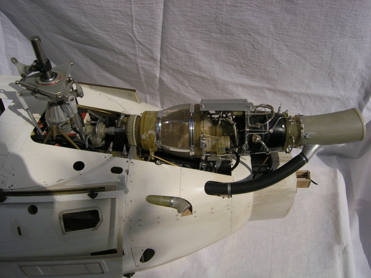

Hélipapy 1 Posted June 2, 2012 Report Share Posted June 2, 2012 C'est à tomber par terre.... Moi qui aime le détail, je suis servi, proprement magnifique? Félicitation. Tu devrais aller faire un tour du côté de Rennes!!!! Juste pour rendre un peu de modestie à certain...!!! Encore bravo Quote Link to post Share on other sites
policarpo 1,676 Posted June 2, 2012 Report Share Posted June 2, 2012 c'est vraiment superbe d'accord avec toi Hélipapy c'est à tomber plus que par terre ,que de trésors cachés ,toutes mes félicitations. gégé Quote Link to post Share on other sites
Milirap 0 Posted June 2, 2012 Report Share Posted June 2, 2012 Tout a fait d'accord . Il n'y a pas de mots pour décrire ce travail d'orfèvre. :clap: :clap: Et moi qui trouvait déjà les machines de Hélipappy formidable, va falloir que je revois mon échelle de jugement. En plus il est même pas foutu de faire une place au CF maquette :laughing-rolling: Sans rire je ne sais pas comment vous faites pour arriver à un tel niveau de détails et de finition. Encore bravo Quote Link to post Share on other sites

nairolf 62 Posted June 2, 2012 Author Report Share Posted June 2, 2012 Merci les gars pour vos encouragements ça fait plaisir! Quand j'ai commencé cette maquette il y a quelques années ........... je n'étais pas vraiment parti pour une telle saga mais au fil des jour je me suis laissé prendre au jeu du détail , mais quand on commence il faut que toute les autres parties de la machine suivent sinon ça ne vaut pas la peine a ce propos au départ c'est une tête rotor tripale bendix vario qui devait équiper la machine et que j'ai "maquetiser" au maximum ( ajout des godets de graissage, des amortisseurs de battements et des câbles de tiercages ) mais la par rapport au reste de la machine ça ne le fait plus vraiment et donc je projette de faire une tête rotor maquette ainsi que les pales qui vont avec car impossible d'en trouver des toute faite . Mais je prévois quand même de finir la machine avant et de faire la tête et les pales après. Idem pour la motorisation que j'avais prévu thermique mais que j'envisage de repenser électrique au vu des perfos actuelle des accus et moteur , le réalisme s'en trouvera augmenté , les vibrations amoindries et aussi pour éviter les vapeur d'huile . J'ai vu qu'il y avait des système de bruiteur sympas a installer sur une machine électrique ,j'avais fait quelque essais avec des buzzers qui améliorait le réalisme en vol couvrant quelques peu le bruit du thermique par un sifflement . Concernant la réalisation, quelques infos ou l'on voit que le niveau de détail se paie en heures ! Le treuil : une centaine de pièces assemblées ,70 vis ,boulon ,écrou, 265 heures sur 6 mois Le turbo-moteur Astazou 14 : début du travail septembre 99 fin en décembre 2003 , 1660 heures et 515 heures supplémentaires pour le raccordement sur le fuselage et les pièces intermédiaires . Bien sur il reste à faire la mise en peinture sur ces deux pièces . Les matières premières : bois, aluminium, laiton, plastiques, résine époxy ,acier, Techniques de travail : Tournage, fraisage, emboutissage, moulage en résine dans des moules en élastomère Soudure étain , brasure argent , collage , Concernant le temps qui passe : Début de la construction fin 94 avec des périodes plus ou moins active (entre 500 et 150 heures par ans tous les ans) Nairolf Quote Link to post Share on other sites

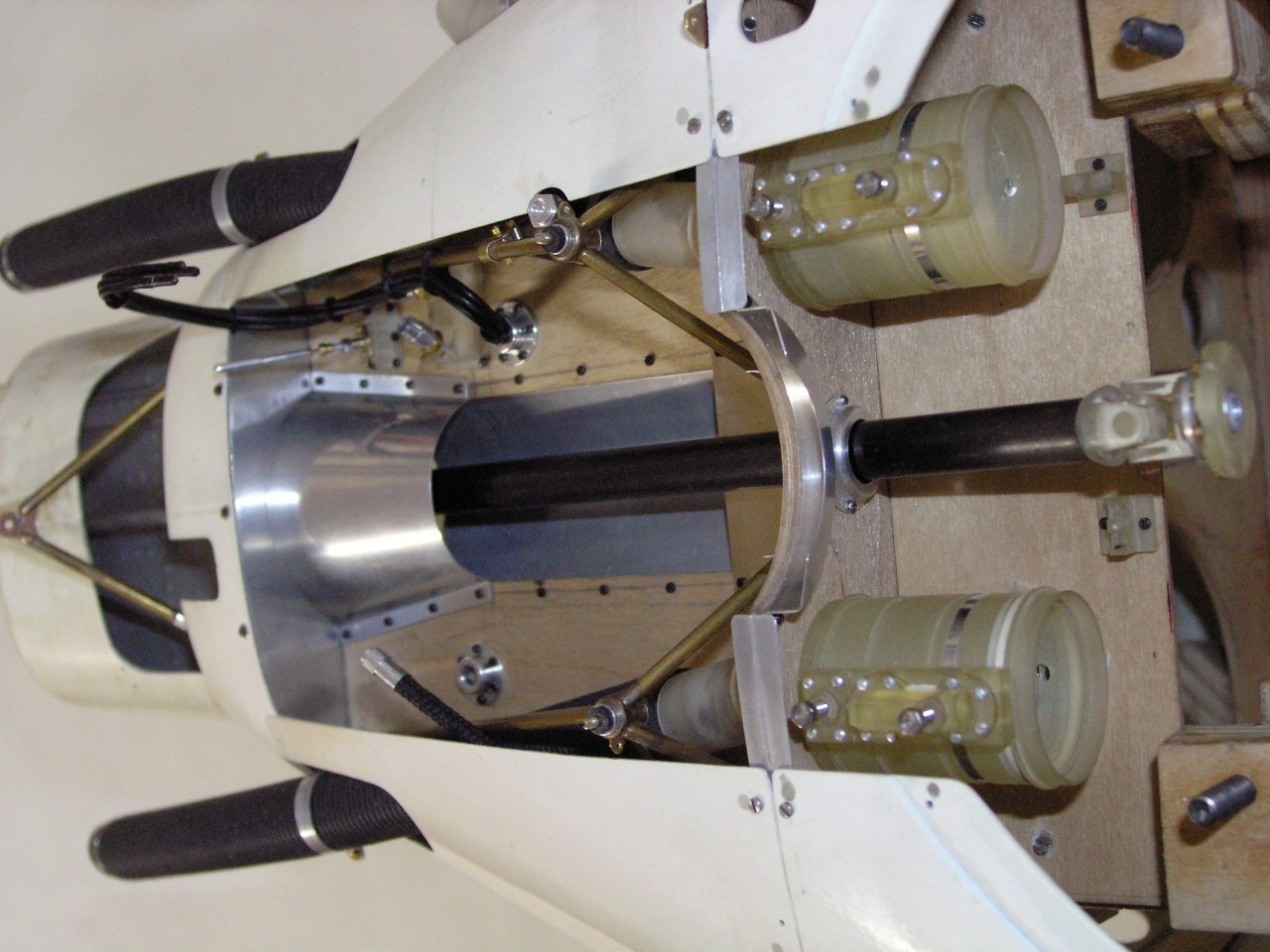

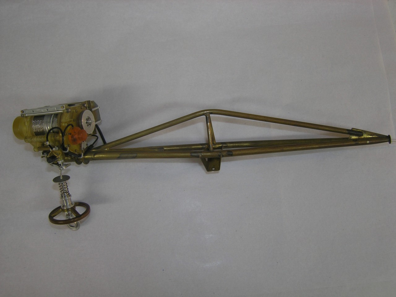

nairolf 62 Posted June 3, 2012 Author Report Share Posted June 3, 2012 Merci pour tes félicitations Bernard , ça fait toujours plaisir , je sors peu il est vrai mon activité prof ne m'ayant laissé que peu de loisir , j'en ai plus maintenant mais pas de maquettes a faire voler en meeting n'ayant pas pris de temps pour en construire une autre , bon j'ai bien un jet ranger traité semi maquette ne faisant pas trop vieux clou mais avec ce que l'on voit dans les manifestations actuellement je n'oserai plus guère le sortir , il faudrait aussi que je me refasse un peu la main ne volant quasi plus depuis 6 mois mais ça je sais que ça revient vite , et puis c'est comme tout il faut le faire sérieusement y consacrer du temps et se déplacer , quand mon alouette sera fini alors on verra...je pourrai envisager tranquillement la construction d'un modèle plus rapidement fait et aller leur faire voir du pays... Pour l'outillage rien d’extraordinaire un petit tour fraiseuse Emco compact 5 avec un plateau diviseur et quelques accessoire , bon bien sur une belle collection de micro lime , petit taraud et filière le plus petit du M1 mais j'ai surtout un assortiment important de matière première sous toute ses formes alu,laiton en barre,tube, plaques de tout diamètre et épaisseur cordes a piano , carte plastiques , carbones , etc etc . Nairolf Ps. Super ta maquette de bell UH , la photo 38 avec la caisse les outils la radio et la palette extra... faire un modèle a turbine ça doit être bien sympa quand même!!! Quote Link to post Share on other sites
Hélipapy 1 Posted June 3, 2012 Report Share Posted June 3, 2012 Merci pour ton avis, mais mes machines sont différentes, elles ne sont fidèles qu'à trois mètres, c'est de la semi-maquette. Comme le dit si bien Milirap, j'ai encore à faire.....!!!! Oui la turbine lorsqu'on y a gouté, c'est difficile de s'en passer, mais ce n'est qu'une propulsion différente, la machine reste la pièce maitresse. L'électrique est à mon avis très proche en réalisme, il n'y que le bruit de différent et encore... bien entendu il faut rajouter l'odeur de kéro! Quote Link to post Share on other sites
policarpo 1,676 Posted June 3, 2012 Report Share Posted June 3, 2012 Salut "c'est une tête rotor tripale bendix vario" Je vois que tu vas faire une autre tète plus réaliste pour ton Alouette ,tu as complètement raison et aussi pour la cause suivante ,le problème des tètes bendix c'est que le pied de pale est collé et le point faible de cette tète c'est que les pieds de pales se décollent en viellissant, j'en ai fait la triste expérience il y a 3 semaines avec mon Alouette 2 Gendarmerie "JAW" j'ai perdus une pale en vol résultat la maquette est pulvérisée très impressionnant plus de mécanique supérieure ,des projections de matières incroyables, dans tous les sens , heureusemant pas de bobos pour moi ,j'imagine mème pas si cela c'était passé en statio en face de moi! en tous les cas encore toutes mes félicitation pour ce travail d'orfèvre. pour le bruiteur j'utilise l'aérosound RC de chez Heli-scale c'est vraiment très réaliste avec le son de l'Alouette que Thomas BENEDINI m'a fabriqué avec des échantillons sonors numériques que je lui ai envoyé. voici un essais que j'ai filmé ,si tu as besoin de renseignements n'ésite pas à me contacter en MP gégé Quote Link to post Share on other sites

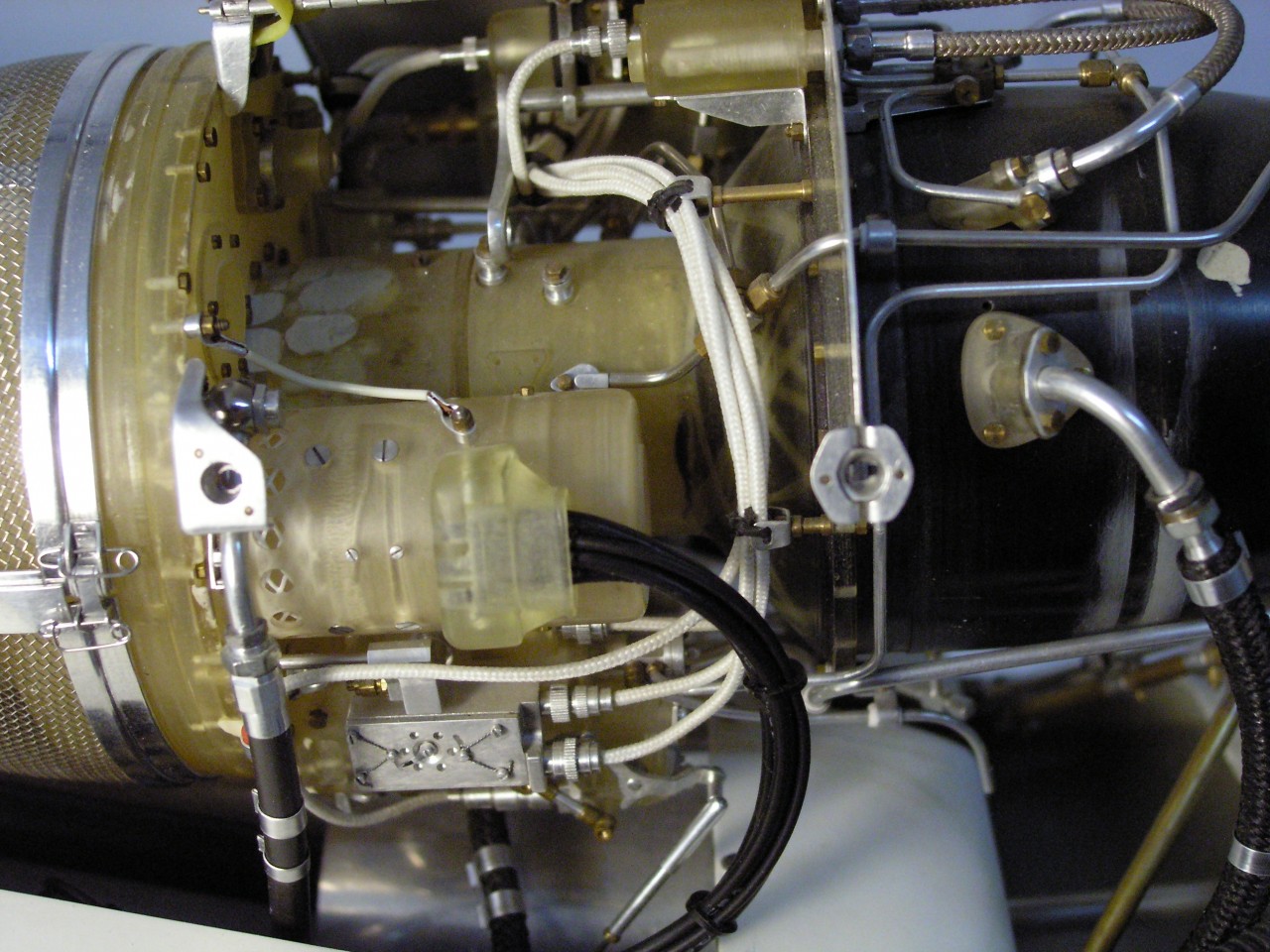

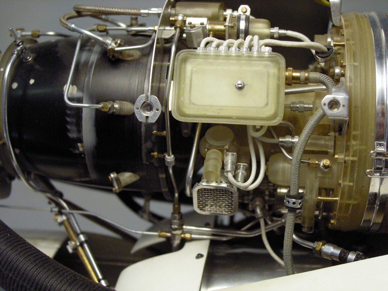

helirev 2 Posted June 3, 2012 Report Share Posted June 3, 2012 Ouf !!! J'ai pris le post au tout début mais je vois qu'il a été bien alimenter depuis. Ta turbine est ... Il n'y a pas de mots. Certains ont déjà utilisé des superlatifs appropriés mais un autre me vient à l'esprit. C'est de l'horlogerie que tu fais. En tout cas c'est tellement parfait que je te souhaite beaucoup de réussite pour la fin du chantier et au final les vols. Je me retire sur la pointe des pieds (allusion à la discrétion) car çà me donne l'impression d'avoir jeté un oeil sur un autre monde... Quote Link to post Share on other sites

Chicon 2 Posted June 3, 2012 Report Share Posted June 3, 2012 Bonjour Nairolf, Comme je dit de temps en temps, existe t-il un adjectif dans le dictionnaire pour d'écrire ce chef-d’œuvre. Toute mes félicitations, sublime et comme dit Militrap, mais comment faites-vous? Quote Link to post Share on other sites
