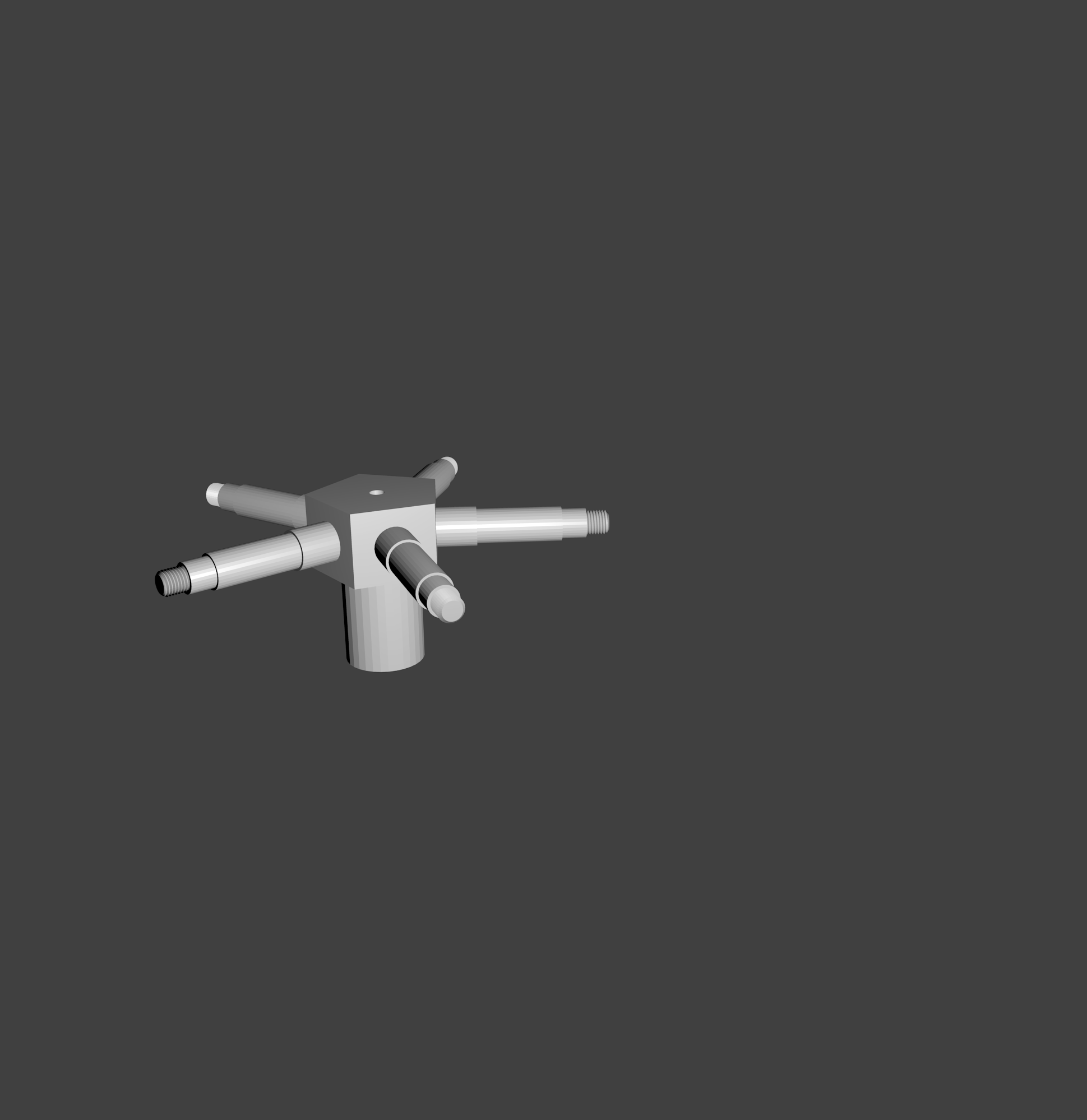

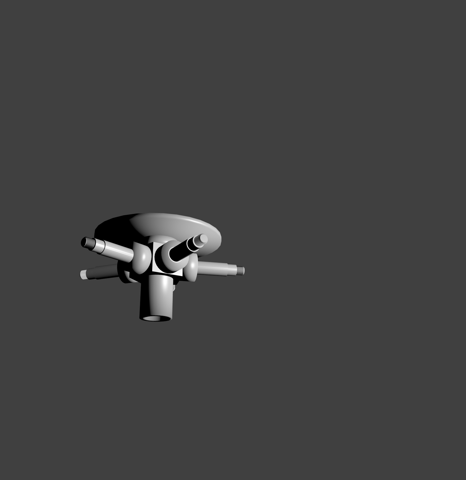

Par contre, petite question, les axes de pied de pale ils sont montés comment dans le moyeu ? Filetage, goupille... ? PEux tu en démonter un pour regarder comment c'est fait éventuellement ?
Avec les le petit 3D et les photos on devrait pouvoir faire une mise en plan facilement et rapidement,
