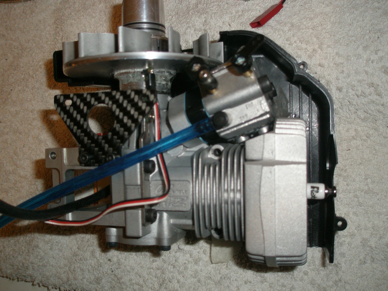

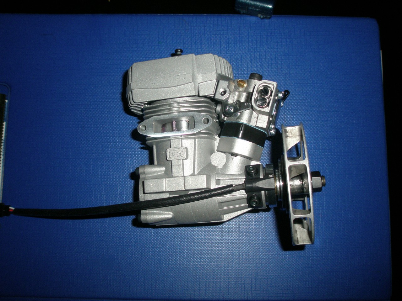

Non le moteur n est pas livré avec la turbine

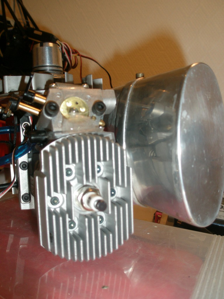

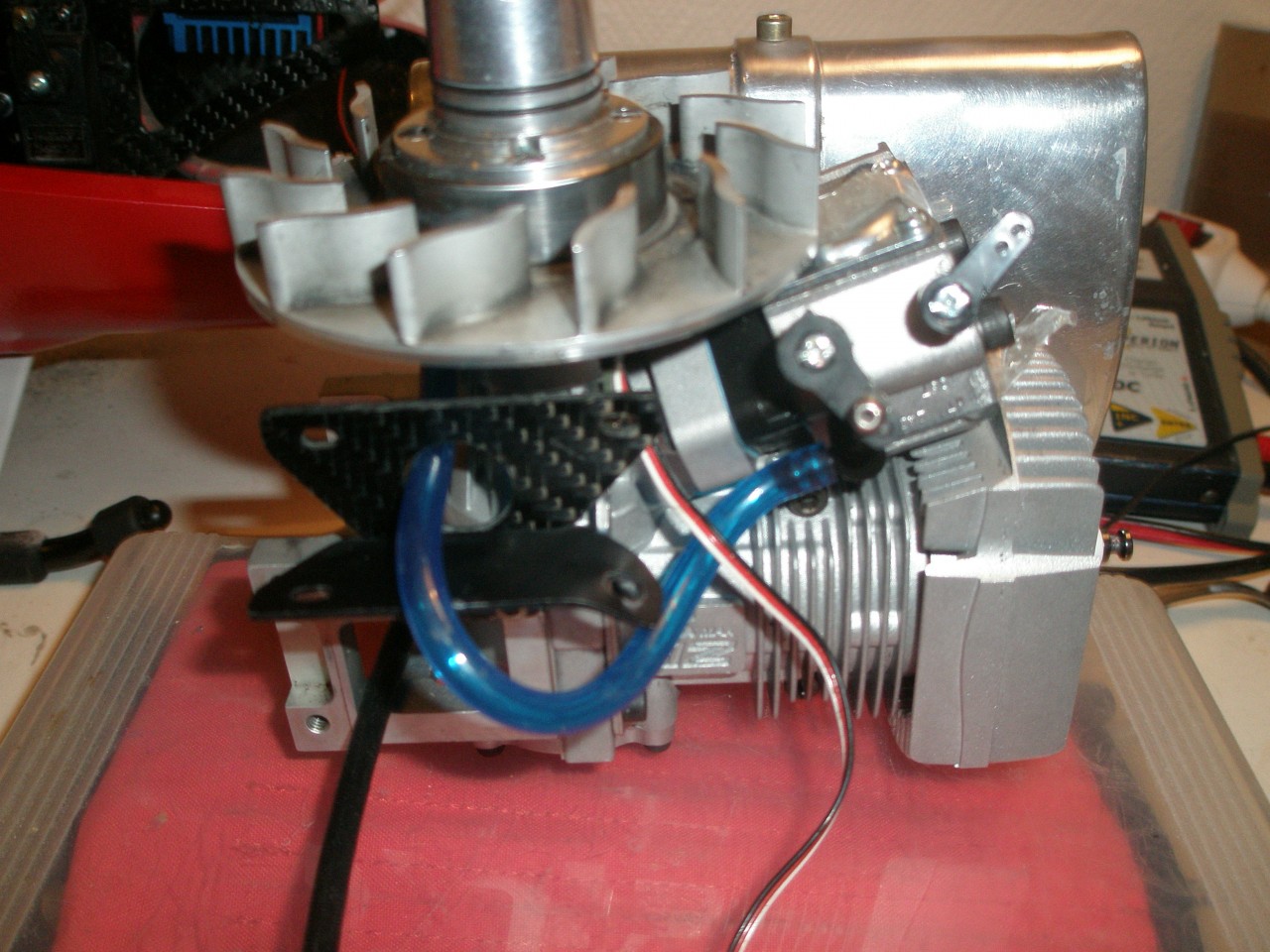

j ai testé avec une turbine de 80 mm pour voir la distance avec le carburateur c est limite je vais peut etre obligé de tourner le carbu comme sur les photos.
Dans mon fuselage j ai une turbine de 90 mm

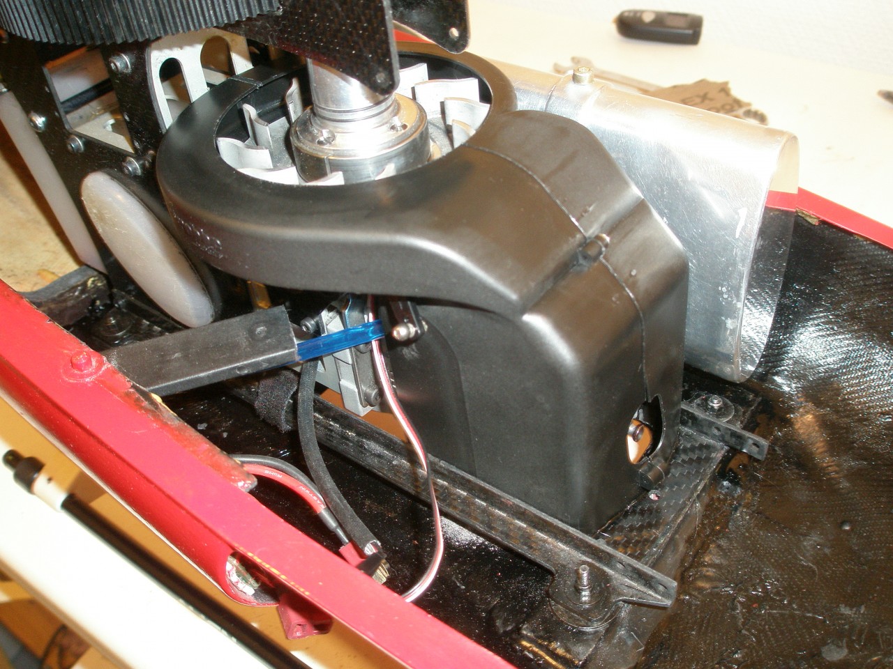

Je suis en attente d un carter refroidissement de millénium pour l adapter
Les pièces sur cette machine commence a devenir rare..........

Ma mécanique millenium est très allégée patin align option flybarless 120 ° Tout carbone sans le fuselage 4 k 720 a vide.
Je n aimais pas la fumée pour un fuselage mais c est surtout pour me faire plaisir quand le mauvais temps est la.
Je le péserai fini
