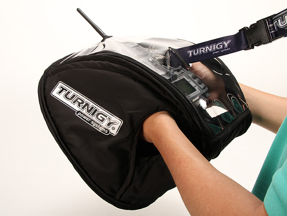

perso j'ai opté pour une house chauffante et c'est le pied.
http://www.hobbyking.com/hobbyking/stor ... eady_.html

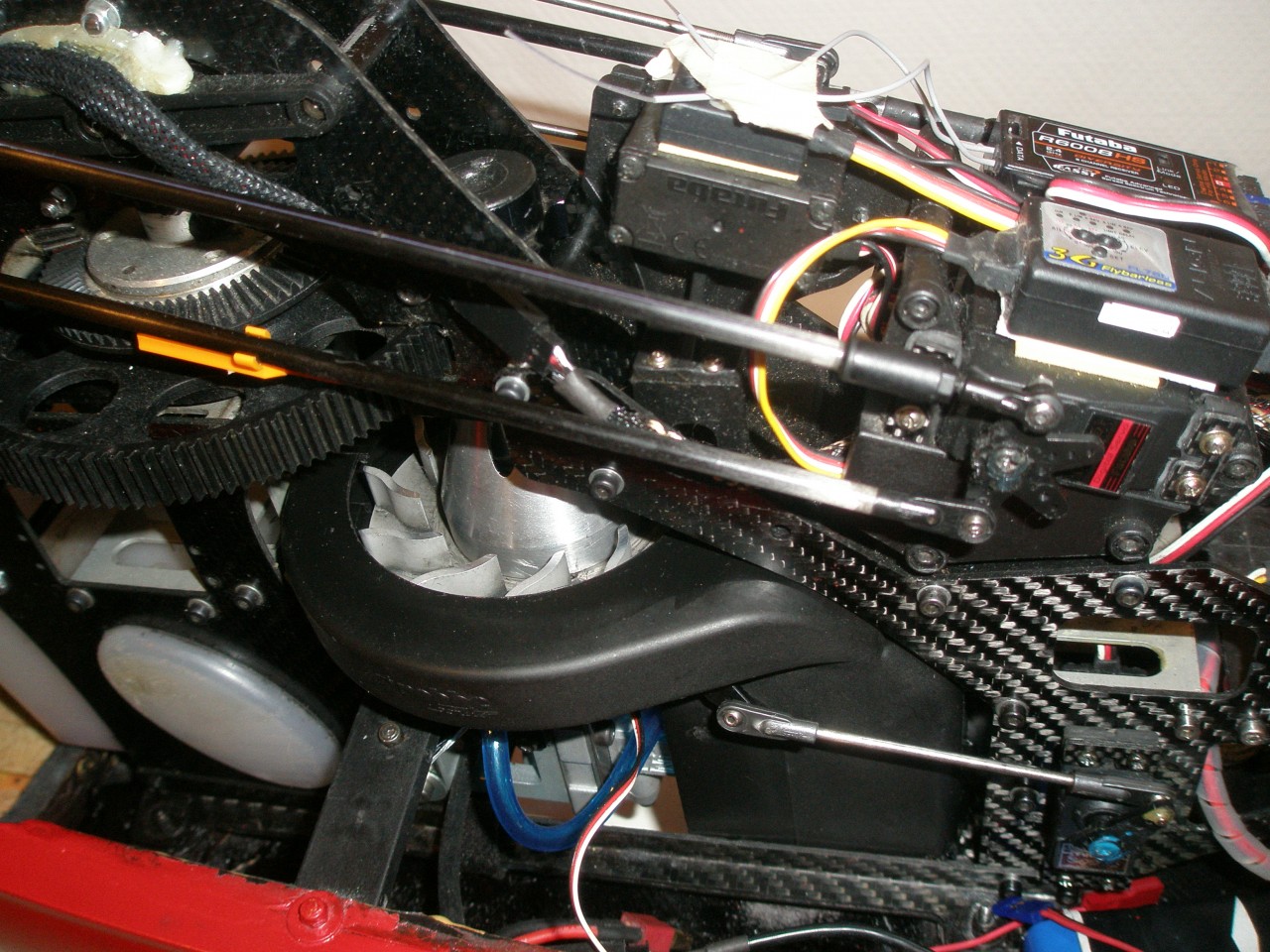

salut , j ai reçu le mien monter dans un trex700 flybar le problème est que lors de la mise en route de la machine a partir du moment ou le moteur démarre , l hélico perds complétement sa réception, les servos bougent seuls et le satellite spektrum clignote et plus aucune réponse a la radio ou alors partiellement par moment, quelqu'un aurai t il une idée??????( deux de mes collègues ont le meme soucis leur 3gx devient fou après démarrage du moteur)

j ai essayé deux modes différents , un bec superhercule les deux sur la même batterie, après avec une life a part pour le cdi , déplacé le module au plus loin de l elec et le résultat a été encore pire . le cdi ou son anti-parasite aurai t il un problème de rayonnement? mais la trois a avoir le même problème en ayant essayé d autre bougie , d éloigner le boitier , changer le mode d alim , après je pensai changer l anti-parasite.

Pour moi le cdi est fixé sur la fibre du fuselage a 10 cm du recepteur et du module
