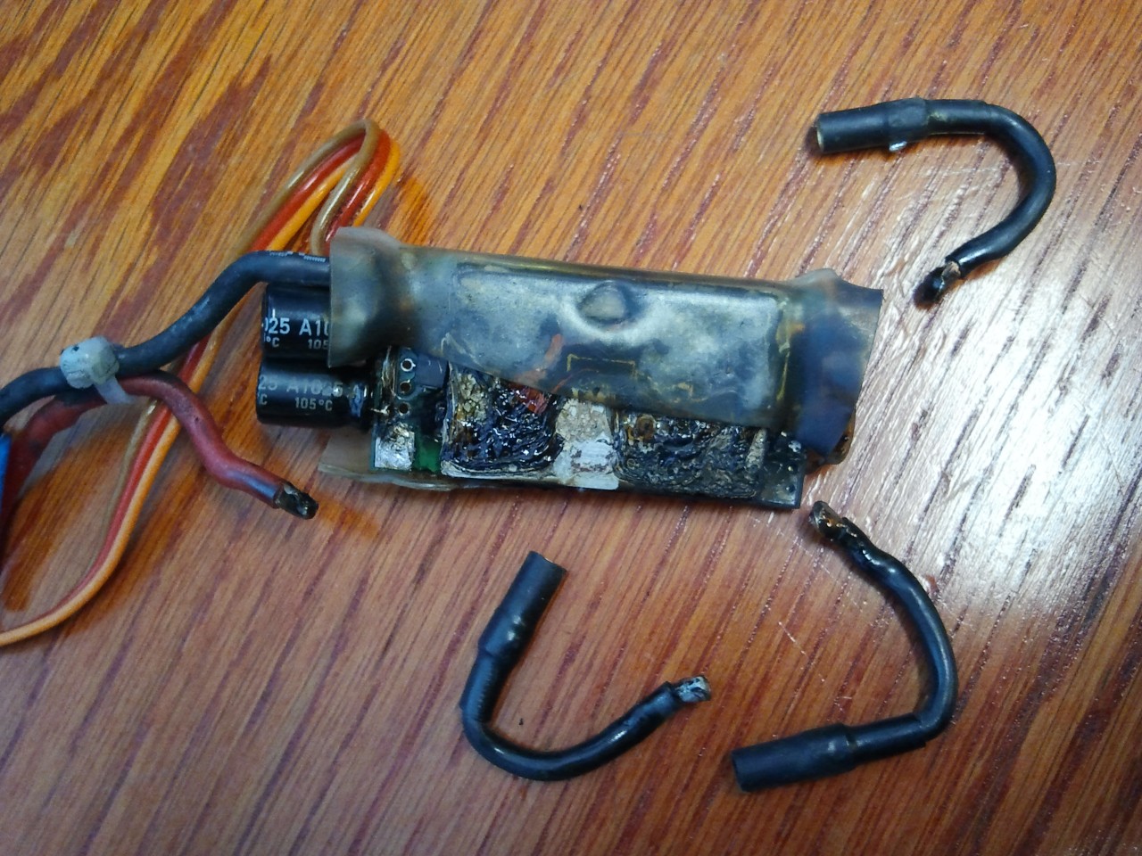

ce weekend j'ai cramé le controleur sur le miniprotos
cela a commencé par une coupure en plein vol sur de gros appel
l'esc coupe et l'helico tombe de 15m=> 2 pied pales cassés
j'ai d'abord cru que j'avais pas chargé ma batterie car c'est arrivé apres 30s de vol :doh:
je répare et revol ce samedi
au démarrage le moteur ne se lancais pas de suite il avait comme des ratés (pas de point dur ou autre j'ai vérifié) puis démarre enfin
ensuite l'esc a coupé=>chute 5m à plat=>esc qui brule à terre :evil:
j'ai contacté mon revendeur en france qui dit ne plus rien pouvoir car il s'est faché avec MSH :violence-xloc:
il dit qu'il n'arrive plus à les joindre...une livraison en attente qui n'arrive pas etc...
que faire?
contacter MSH en direct
ou me retourner contre le revendeur? quelle procédure a engager alors ?
merci pour vos retour sur des cas similaires

Comme je t ai dit en mp, c est un produit msh au niveau garantie. Mais vu le soucis avec ton revendeur je vais demander a yge quand même pour voir.
A ma connaissance ce genre de soucis viennent d un court circuit dans le moteur. Contrôle le bien avec un multimètre

Suite à des déboire cette semaine avec un contro YGE, penser à verifier de temps en temps que les deux condos ne sont pas dessouder...
Je conseille de changer la gaine thermo du controleur et d'en mettre une un peu plus longue qui protège les deux condos...
Avec un condo de dessoudé, j'avais des violente coupure moteur tout en gardant les commandes de l'helico...

Sinon pour en revenir au problème n'oubliez pas ce que vous a dis Marcel sur la cause possible.. (moteur en cours Jus ).. Car si tu lui monte le nouveau avec le moteur en cours jus il risque de re cramer direct...
YGE reçu de la part de Marcel Helidigital que je remercie une nouvelle fois pour le service rendu :handgestures-thumbupleft:
suite et fin...
une fois le yge en place le beastx ne voulais pas s'initialiser :violence-xloc:
la poisse qui vous poursuit je me suis dis :| vous connaissez ? :wink:
il faisait sa phase d'initialisation puis s'éteigner :|
j'ai tout débrancher/rebrancher un par un reception, servos..
et tout bon c'est reparti :dance: volage aujourd'hui RAS
