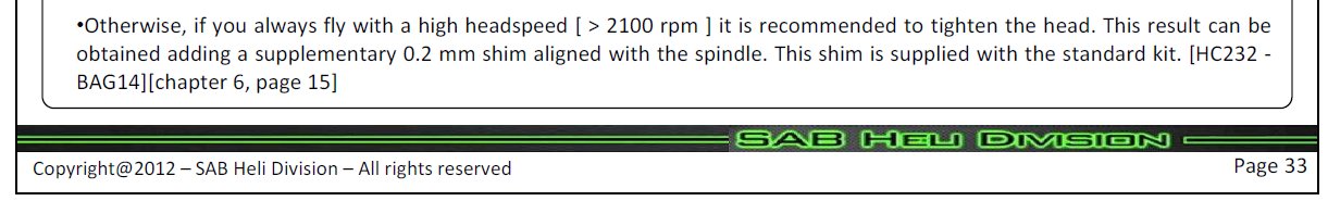

Message de SAB :
After the first owners had feadback want to remember that for a flight with less than 2000 rpm headspeed you must enter the precision washer H232 (0.2mm) to give the proper axial preload. (Ref p. 33 of manual)
We also remember that you must tighten firmly main blades.(Ref p. 33 of manual)
Recall that for the first flight use a small amount of lubricant from Maingear and pinion.
SAB Heli Division

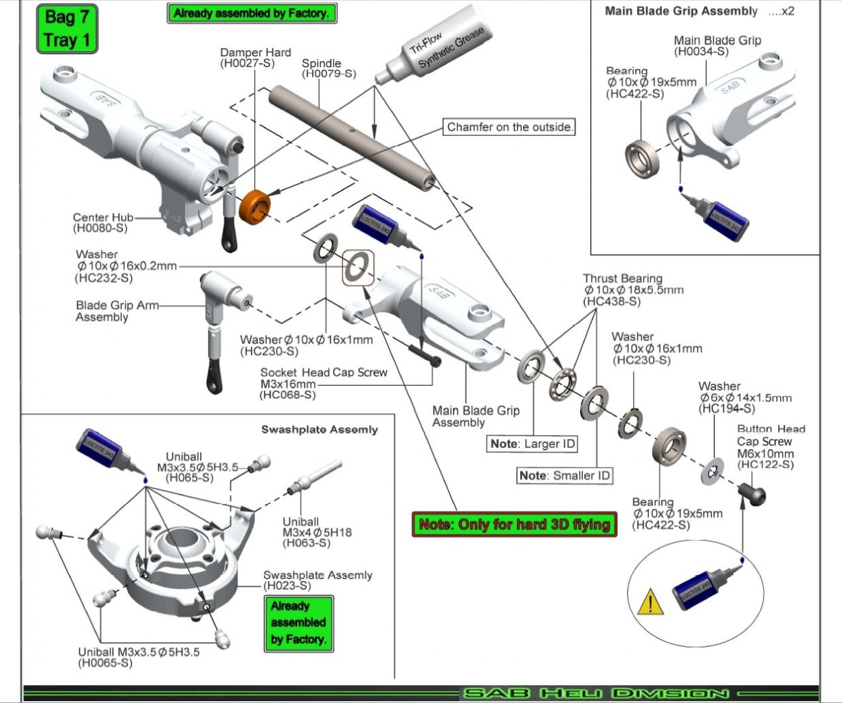

Et pour ceux que ça intrigue, comme moi, voilà la fameuse rondelle ( Page 15 du manuel ) :
Elle est bien en évidence en plein milieu du schéma, on ne peut pas la rater.
Et il est vrai que l'explication "textuelle" en page 33, peut allégrement être zappée si on n'est pas précautionneux.
Elle aurait dû être placée sur la page 15 et mise en évidence, comme le petit cadre pointé sur la rondelle ci dessus ...
Je me souviens du même truc sur les dampers de T600n, la version grise ou la noire ( 3D ).
Bob Finless précisait de mettre la noire systématiquement, y compris pour voler plus calme.
Ici c'est un peu le même soucis, l'idéal est clairement de la mettre systématiquement, cette rondelle.

Il n'y auras plus de soucis par la suite car elle sera monté d'origine cette rondelle, moi meme je sais qu'elle n'es pas monté dans la tete et que c'est sur que je vais la mettre.
Pour une personne qui n'a pas suivit les forums et qui lit l'encadré rouge "uniquement pour le vol en 3d hard" il ne va pas la mettre et donc paf le tube
quentin
L'explication page 33 est carrément plus clair et décrit les tours sans parler de 3D,
un peu "subjectif" comme terme.
Pour SAB la 3D c'est "apparemment" un régime rotor supérieur à 2100 tours. Rien à voir avec le style ...
Et si j'ai envie de faire de la 3D sous 2100 tours, je la mets ou pas cette rondelle ?
En page 15, je lis qu'il faut la mettre et ensuite page 33 je lis qu'il faut l'enlever ...
ou plutôt qu'il n'est pas nécessaire de l'ajouter ... :think:
Là on voit qu'il y a un vrai problème d'interprétation avec cette rondelle.
