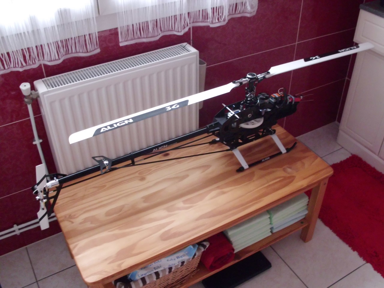

le 600 avance petit à petit :).

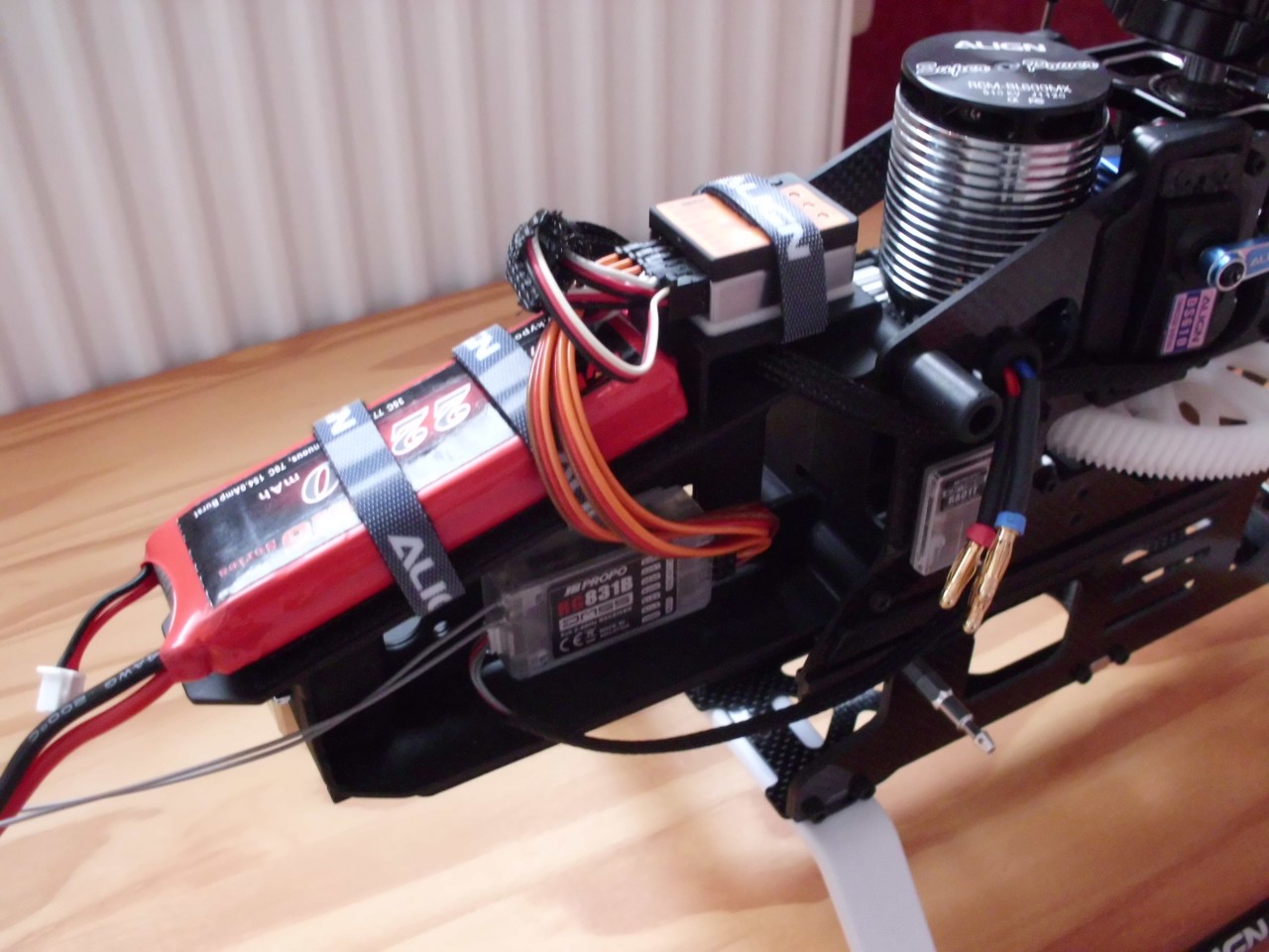

Voilà le montage électronique qui n'est pas fini biensûr... J'attends de la gaine tressée... pour terminer les cablages.
Pour ce qui est des antennes du RX, pareil, pas terminé.

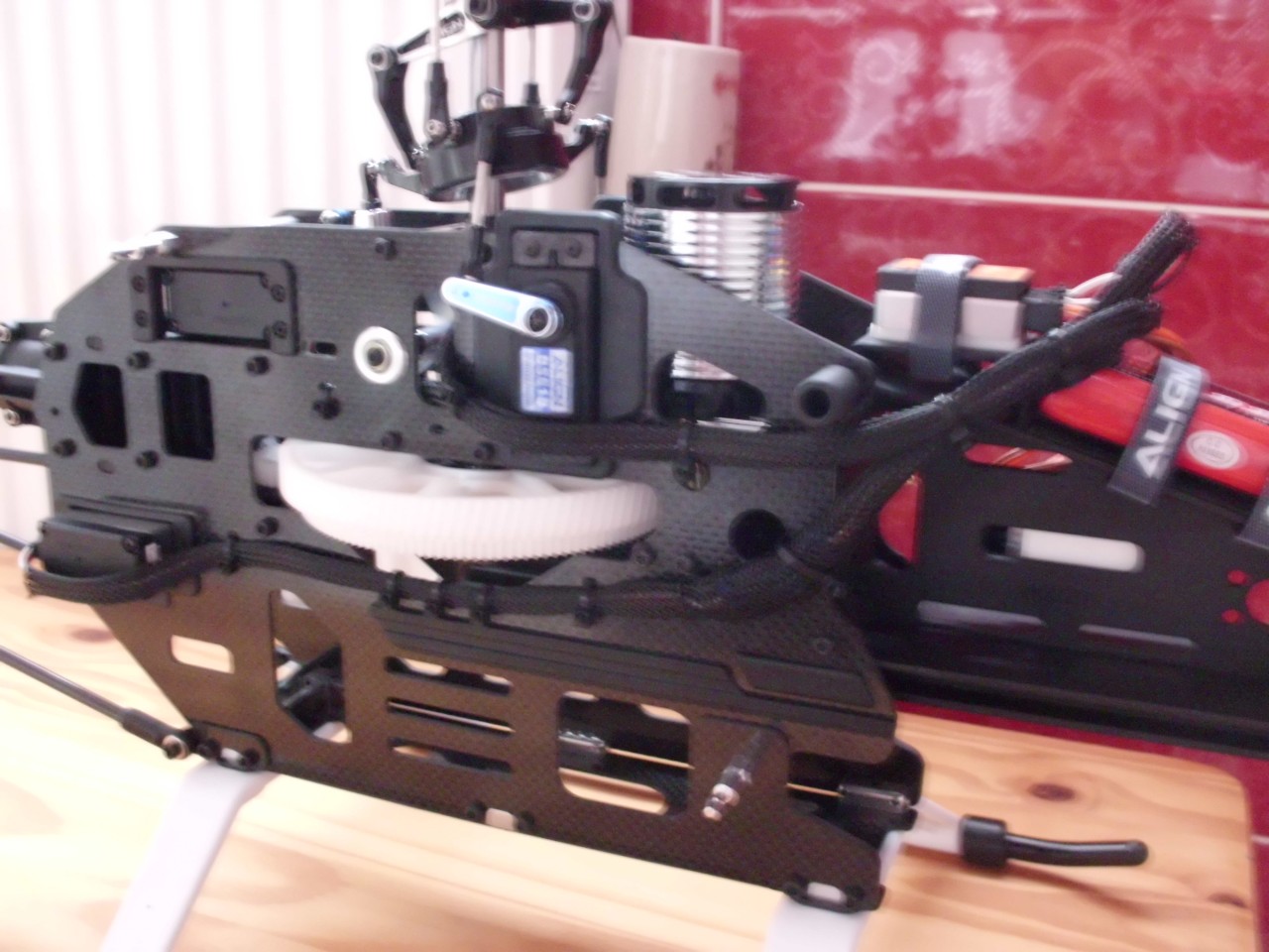

Pour ce qui est du caoutchoux a la base des cables du moteur, c'est des patins qu'il me restait de mon ancien 600 nitro... J'ai passé les cables a l'interieur afin de les protéger du carbon et j'y ai rajouté un petit bout de gaine thermo à chaque.
J'ai acheté une alim 1200w qui devrait arriver la semaine prochaine.
Il ne manque plus que les lipos.
Fab'

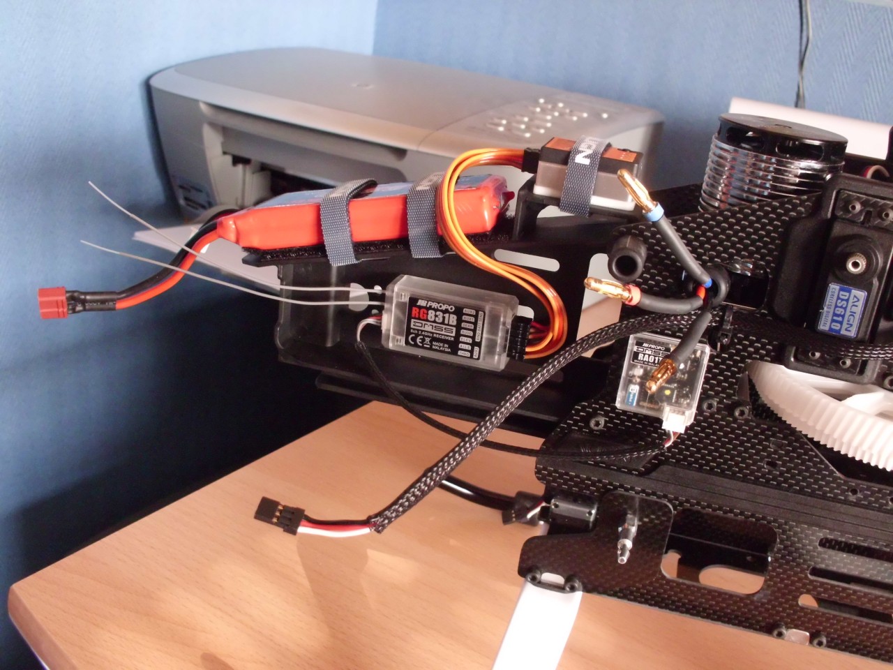

Salut Renaud,
pas de soucis, en tout cas merci pour les photos ;)
J'aurais pu mettre aussi mon RX sur le dessus, mais vu les grandes antennes qu'ils possèdent... Moins évident...
J'ai une question au passage, je possede un YGE 90HV, de quel coté devrais lui mettre la mousse double face... Coté étiquette ou radiateur ? Etiquette je suppose ?
Merki'
