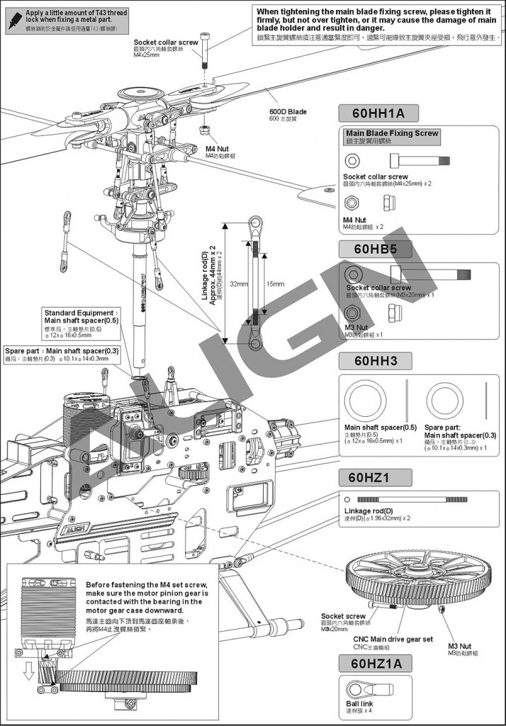

Sur mon EFL... J'ai un petit jeu sur l'axe principal... Dans la notice... Ils mettent une rondelle sur le premier palier... Il y a en a une deuxieme dans le lot... Faut-il mettre les 2 ? Ou y a t-il autre chose pour annuler ce jeu ?
Merci ;)
