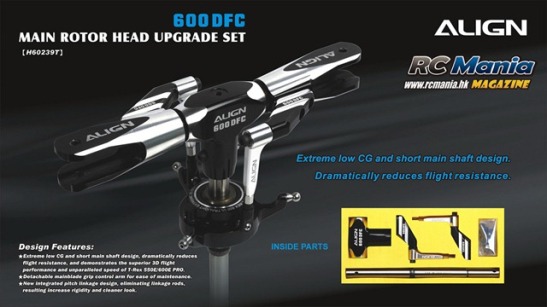

nouvelle tete align 600 dfc
Effectivement c'est une belle copie des têtes FBL Compass
Pour ceux qui ne voit pas Align a copié le système de fixation des biellettes sur le pied de pale
il n'y a plus une rotule à chaque extrémité des biellettes mais une rotule côté plateau et 2 roulements côté pied de pale

Il est clair que cette nouvelle mécanique est directement inspirée, pour le principe général, de ce qui se fait chez Compass et sur le Goblin. Cela simplifiera la mécanique pour tout le monde.
Néanmoins, la liaison pied de pale/Biellette m'inspire plus confiance du côté de chez Compass de part la forme en Y de la liaison et de l'insertion de l'entretoise en laiton, afin d'être plus résistant à l'effet bras de levier.
D'ailleurs, c'est pour cela que je suis en train de monter mon TREX500PRO équipé de la tête FBL du Compass ATOM 500 !!
De cette manière, je pense n'avoir retenu que le meilleur des 2 côtés, en assemblant un COMPAREX 500PRO !

Pour revenir sur les différences de conception entre la nouvelle tête ALIGN (600 et 700) et celle de COMPASS, le réglage de longueur de biellette sera plus précis du côté ALIGN grâce à la tige filetée avec logiquement un côté fileté à gauche, qui pourra se régler avec une clef. Sur la tête COMPASS, le réglage se fait par tour complet de chape donc moins précis...

le prix vient d'etre publier se sera 69.99$ je sens qu'il va avoir des ruptures de stock :D
The Price will be : 69.99 USD
Instruction:
● Another innovation from Align’s R&D team: 600 DFC flybarless rotor head system.
● 600DFC flybarless rotor head system utilizes extreme low CG design, effectively reduces resistance during flight, increased flight responsiveness and precision, resulting in superior 3D performance and unimaginable flight speed.
● 600DFC not only improves on T-Rex600E/550E’s performance, the lower CG design is also capable of surprisingly fast speed, not to mention the extremely attractive design.
Features:
● Extreme low CG and short main shaft design, dramatically reduces flight resistance, effectively improves T-Rex T-Rex600E/550E’s 3D performance and speed.
● Two part detachable main blade grips for ease of maintenance and assembly.
● New style linkage rod design, complete assembly increases linkage rod rigidity, allowing the pitch slider (follower) to be omitted, resulting in a head assembly that is much simplified and rigid.
● Upgrading to the 600DFC rotor head assembly is extremely easy; just replace the head block included in the 600DFC kit, replace the blade grip pitch lever with the new 600DFC lever, connect the 600DFC linkage assembly, and replace the main shaft with 600DFC main shaft. Existing swashplate and newer main rotor grips are kept in the upgrade.
● Suitable for T-Rex600E/550E flybarless system.
