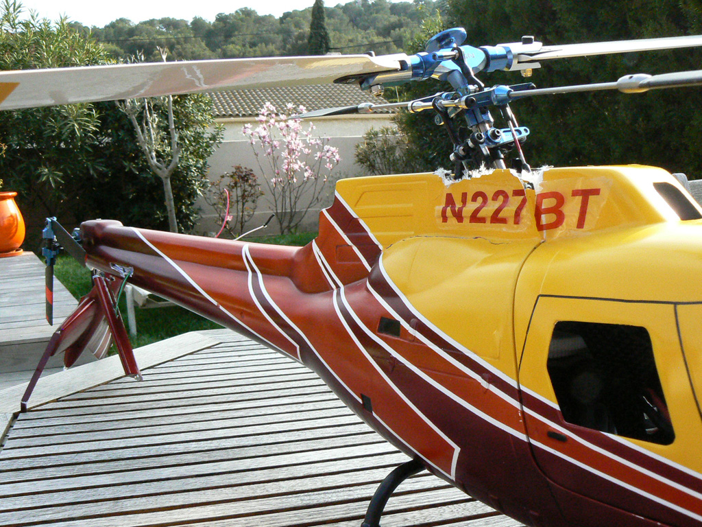

le 1er vol est pour aujourd'hui, mais j'ai quand même un doute et comme c'est ma première "maquette" j'aimerai votre aide sur le sujet du centrage.
A ce stade mon Trex 450 Sport est passé de 824 gr à 1180 gr (détail ci-dessous).
Le CG se trouve maintenant 27 mm derrière l'axe du rotor, il me faudrait ajouter presque 200 gr devant pour le ramener au niveau de l'axe principal.
Est-ce que je peux compenser uniquement avec le trim du cyclique ?
Je jette l'éponge !!!!
Pas moyen de le faire voler, à chaque mise en puissance il se met à vibrer jusqu'à finalement se détruire.
Bien sur les pales étaient équilibrées, l'axe principal était neuf, toutes les vis étaient serrées et bloquées à la loctite.
Avez-vous connus ça ?
J'ai la même machine sur une mécanique de KDS 450 (voir photo en début de sujet EDIT eh bien non ma réponse précédente à été éliminée du sujet.. çà fait toujours plaisir :evil: ).
J'ai inséré de la mousse (style celle utilisée pour protéger les récepteurs rc) dans le tube de queue pour absorber une partie des vibrations, pas de pièce de bois ni de collage à cet endroit. J'ai également placé des cales en mousse rigide entre la partie supérieure du fuselage (au niveau de l'endroit où se fait le raccord avec la bulle escamotable) et le châssis de la mécanique de sorte que le fuselage vienne pincer en permanence ces morceaux de mousse, évitant ainsi au fuselage d'entrer en résonance. Essayez aussi de modifier légèrement le nombre de tour moteur pour vous écarter de la fréquence de résonance.
Question centrage, le mien est arrière (pratiquement impossible de faire autrement à moins d lui mettre un pavé dans le nez). Au final, le mien vole parfaitement (même si il n'est pas si beau :wink: ) ) Il pèse 1160gr en ordre de vol, et est même capable de porter une charge de 80gr à l'élingue sans sourciller.
Bon courage et bon travail.

Pour ce qui est des cales, en photo cela donne:
http://www.dbt-online.be/images/P1060433_red.JPG
