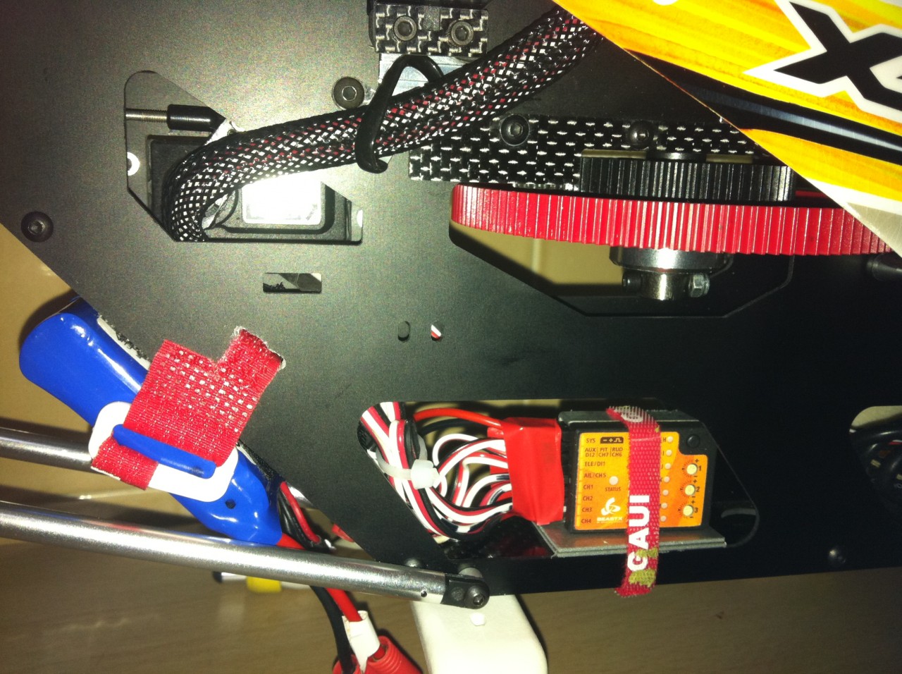

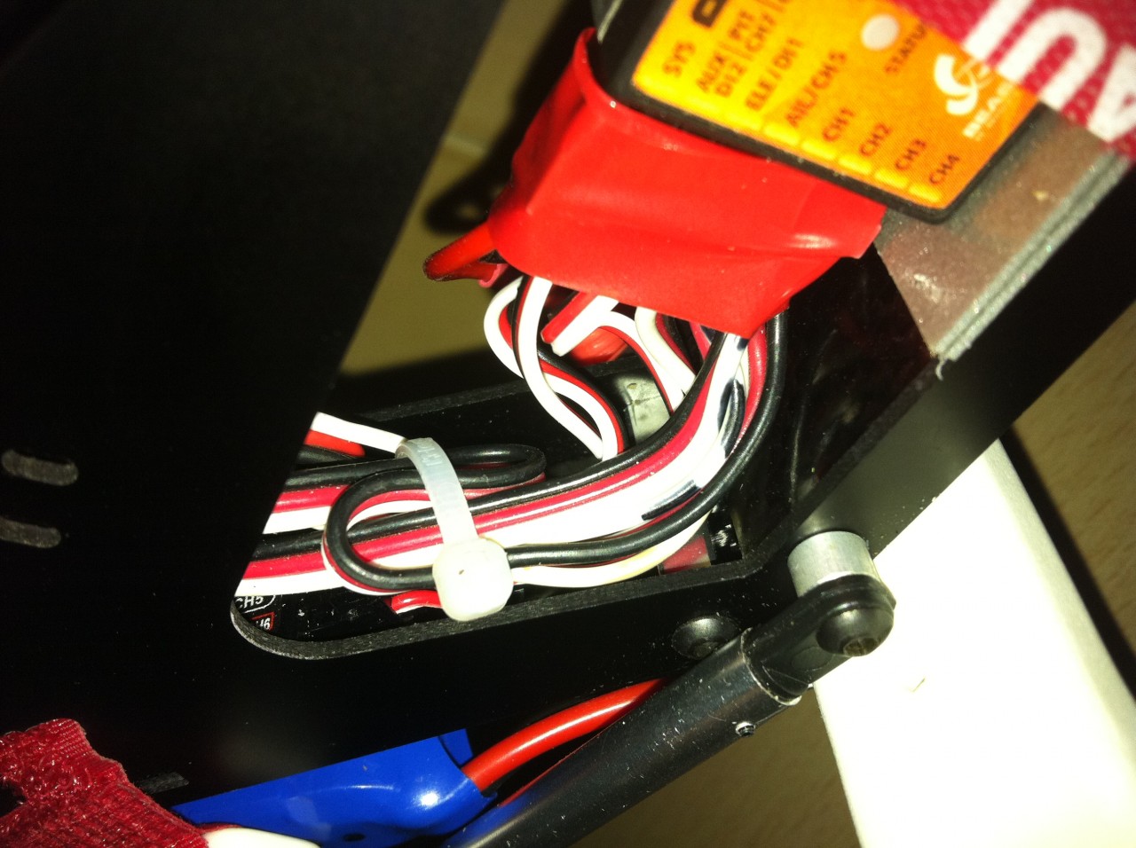

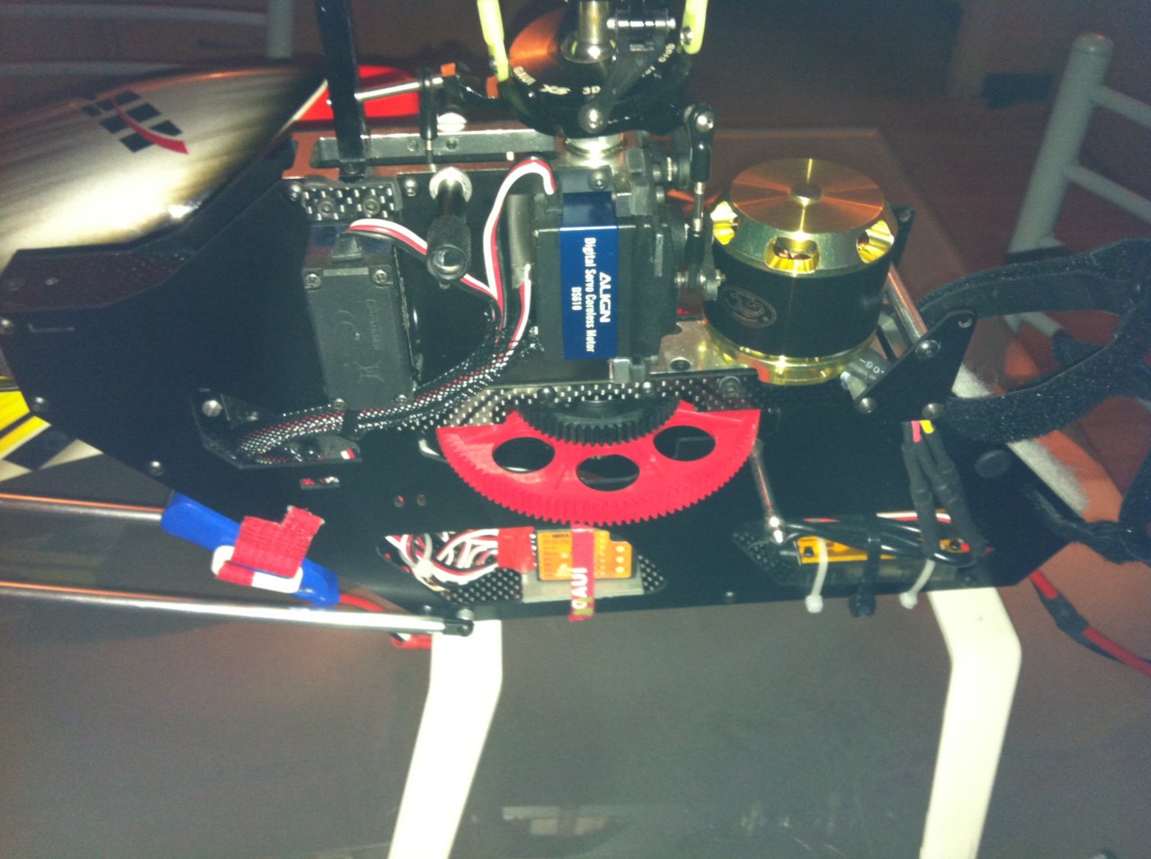

mon rx va être dur à apercevoir ! c'est bien un optima 6 mais j'ai repris le câblage de la machine et on voit plus grand chose...
le rx se trouve dans le châssis sur la platine arrière..ensuite j'ai réalisé mes fils sur mesure pour la liaison microbeast----->RX de manière à gagner de la place
j'ai une fiche équipée d'une prise PK2mm (hyperion) branchée en continue sur la voie "SYS" du beastX et je connecte mon life dessus pour la réception
et toutes les fiches sont sécurisées avec du scotch "électricien"
pour la propulsion j'utilise des fiches PK4mm (celle de ton lien :wink: ) et pas de souci !
MERCI pour les photos! on ne voit pas le rx mais je visualise bien le montage!impec pour les prises rouges,je pouvoir aller chercher ça!par contre pour le branchement rx,tu vas du life(au passage combien de vol avec ton accus?) au beast avec des pk entre 2 pour le branchement,mais rien du lipo au rx?je pense mettre un cable avec deux prises,une sur le rx et une sur la sortier sys du beast.par contre je voie le piege venir pour moi,je vais etre capable de brancher la propultion avant la reception,comment y remedier a part prendre des claques!
