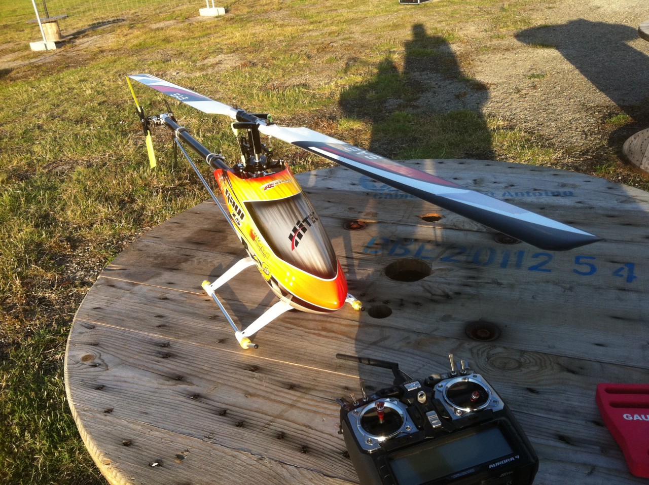

Cette machine c'est de la balle de bombe qui est trop de la boule :lol:
j'arrivait pas avoir un comportement sain et a me lacher avec !
erreur de ma part dans la manipulation du microbeast auquel j'ai remedié ce week end ...
j'ai pu me lacher avec et alors quel pieds !
pour resumer cette machine : stabilité d'un 600 avec l'inertie d'un 500
j'arrive a faire des choses propres et coulés comme des choses bien sales (a mon petit niveau bien sur)
visibilité de la machine tres correcte avec une bulle fusuno bien flashy et des patins d'aterrissage de fusion 50 blanc.
pas trop d'entretien ni de logistique contraignante ( 1 accu = 1 vol) conception tres simple et emplacement de l'electronique aisé pour cette taille
et bon point, de nouveaux distributeurs sont apparus (france, europe, et etranger).
seuls défauts : prix des pieces pour cette taille de machine ,
et la conception de la tete n'est pas top : la vis qui serre la tete sur l'axe principal sers aussi les bras de guidages et du coup si je serre la tete de maniere a ce que n'elle ne bouge pas sur l'axe je crée un point dur sur les bras de mixages et si je serre de maniere a laisser les bras de mixages libre ben j'ai du jeu entre la tete et l'axe principal...
http://www.gaui.com.tw/html/program/pro ... 172437.jpg
cependant malgré le leger point dur la machine fonctionne plus que tres bien !
a chaque vols le X5 me donne la banane !!
bref comme disent les gars sur helifreak : welcome to the grin club ! :twisted:

Je confirme cette machine est idéale entre le 500 et le 600. Quasiment la stabilité du 600 et la maniabilité du 500. En plus pas besoin d'être en 12S pour une puissance surprenante.
Ton problème de serrage de tête je ne l'ai pas eu. La tête est libre malgré un très bon serrage

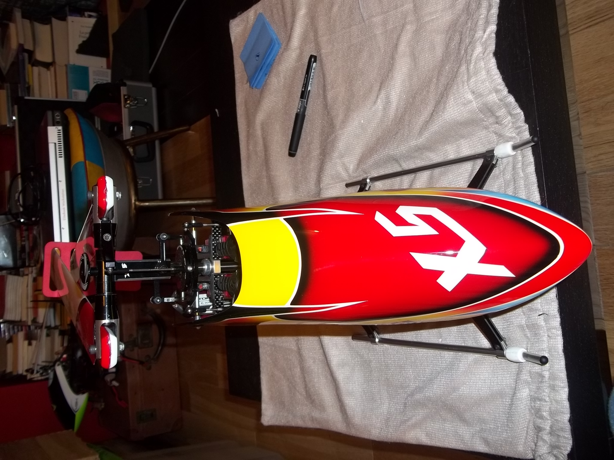

cette machine est géniale !!
les qualités de vols...ben c'est de la bombe ! il a un bon ratio poids/puissance
par contre comme dit plus haut le défaut de cette machine c'est le prix des pièces qui est assez chère pour cette classe de machines
(par exemple chassis carbone gaui x5 ---> 1 flanc en moyenne 60 euros trex 550 pack de 2 flancs 98 euros...)
mais la qualité est la !!
donc si tu crash souvent...je conseille plutôt de te diriger vers la version LITE du X5 (prix des pièces moins chères)
cette machine est assez économique en accus (4200mah contre 5000mah pour un trex 550) pour 4.min de 3D
je remets 1800/2200 mah dans le pack..
le format est un "presque 600" avec des pales 520mm.
si tu est pilote expérimenté et que tu cherche une machine de cette catégorie lance toi !
si tu débute et que tu cherche une machine plus abordable en cas de crash ----->trex 550 mais la qualité n'est pas celle du gaui !!
