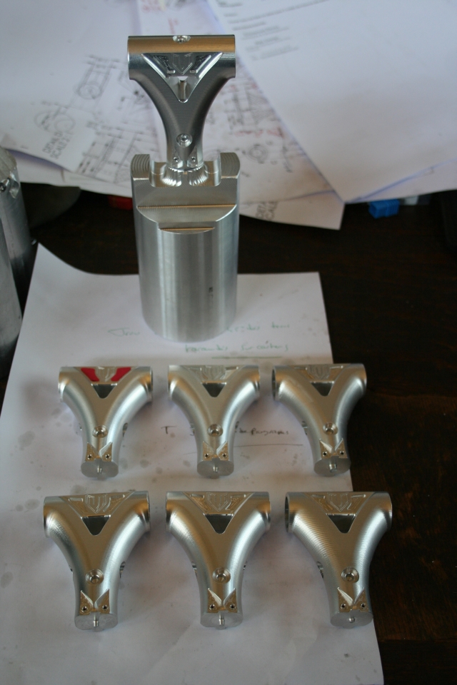

Commercialement parlant c'est pire que du bidouillage ... un gars qui bricole des pièces dans sa cave pour palier une mise au point d'un produit trop rapide c'est du professionnalisme ? :whistle:
Commercialement parlant, c'est plutot très bien d'avoir quelqu'un qui l'a fait ! je ne vois pas qui, chez d'autres fournisseurs, assumerait la même chose ? lorsqu'il y a un problème, faut se debrouiller tout seul !
Techniquement parlant, c'est mieux que d'origine et plus costaud, et fait chez des pros !
N'oublions pas non plus que c'est GRATUIT pour les gens concernés et amélioration pour les futurs acquéreurs de Beam.

le " bricolage" a été usiné dans de l'acier 42CD4 sur tour numérique Mazak.
Le seul truc que j'ai fait dans ma cave c'est l'assemblage, entre midi et deux, pour envoyer les roues libres assemblées l'après midi même
Enfin bon je suis flatté de savoir que l'on pense que j'ai fait ces pièces dans ma cave avec mon marteau et mon burin avec finition lime à ongles.. :laughing-rolling:

Après, lequel des deux est le moins professionnel, à savoir Beam qui ne répond même pas aux clients ou moi qui " bricole des pièces dans ma cave" et qui apporte une solution à ces même clients alors qu'il n'est pas payé pour le faire ?
Voilà ce que j'ai fait l'an passé avec un cure dent, une lime et un tournevis dans ma cave, et du papier de verre 240 pour la vinition.

"Dans sa cave" était à prendre comme "avec ses propres moyens en dehors du lieu de production de la dite machine" ... la version de droite étant plus longue j'ai utilisé le mot cave :)

j'ai arrêté pour le moment ces trucs pour hélicos car en effet y'a un truc qui coince à chaque fois. La conclusion c'est qu'on peut pas faire du " haut de gamme" a prix " chinois", c'est tout..

Oui, les pieds de pales rouge font office de fusible. Je pensais d'après la forme de la pièce que c'est la boule de commande qui se casserai, mais non, c'est le filetage du support rouge qui s'arrache.
Petite astuce déjà utilisée par moi-même pour économiser les supports rouges
- tu redresses le support sur un étau si il est un peu tordu
- tu reperces le filetage en 4mm (ou 4.5mm je ne sais plus)
- tu désépaissis à la lime le dos du support au niveau du trou
- tu glisses un insert de chassis (idem à l'insert de support carbone) et tu visses la boule de chape dans l'insert : ça tient très bien. Faut dire que les supports rouges sont vraiment épais.

il ne faut pas voler avec des pales AC qui ont ripé sur le gravier !!!!!!!!!!!!
Tu m'étonnes que tu perdes l'anticouple..
MEts y des pales genre Radix 95 mm ou même genre et avec ds pales Ac neuves et qui fonctionnent bien tu la verras la différence :)
POur la tension de la courroie option ( avec le kevlar) tu la tends bien et ça ne bouge plus contrairement à la courroie en caoutchouc qui se tend et se détend au gré de la température ( frottement + température ambiante)
