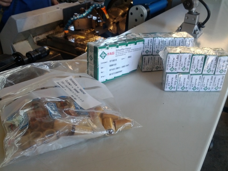

Bon on a recu la matiere, un peu tard mais on l'a recu quand meme ainsi que le reliquat de roues libres de chez INA :)
Vendredi on coupe les paliers dans les bagues en bronze et le week end ben j'assemble tout ce petit monde..
Lundi partiront les roues libres pour Steph, Guiwoods,Essor, pour JM elle sera dejà montée sur son hélico ( lol) et j'en envoie à Marcel pour mettre dans les kits qu'il a en stock, Fast lad va peut être les stoquer en Upgrade.

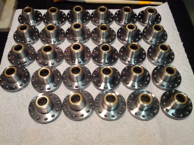

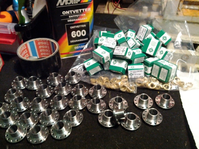

Enfin ils font bien ce qu'ils veulent maintenant, les roues libres sont faites ( voir ci-dessous) et je les ai passées à Jonathan qui les fera passer à la 3D Cup, il y en a également pour mettre dans les kits de Beam pour Marcel :)
Si il faut repercer des axes de logo, et ben on repercera des axes de logo, on va voir ce que ça donne dejà avec la nouvelle roue libre..
Tout prêt à l'assemblage après dégraissage..
Puis après assemblage + contrôle
Livraison effectuée chez Jonathan au moment où j'écris ces lignes, on a monté la roue libre dans sa machine ça rentre nikel !
