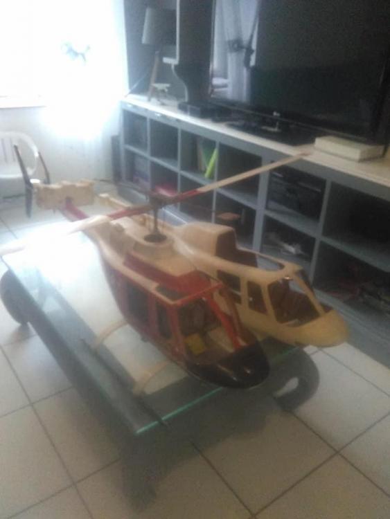

bonjour a tous j suis nouveau sur votre forum et je viens d acheter un jet ranger kavan a restaurer en fibre avec un deuxieme fuselage neuf qui va me servir pour le refaire je voulais savoir si il faut garder les pales d origine en bois ou si il faut les remplacer merci au passage elle sont nikel mais pour savoir si sa tiens bien comme il est de 1973
Les pales ont donc 46 ans. Ce serait moi, je les mettrai en exposition sur la cheminée et m'achèterai une paire de pales récentes chez helitec ;)  En 46 ans elles ont pu se vriller, se déformer, la résine se désagréger, ...

Pour les pales, du moment qu'elles sont en bon état et bien équilibrées, ca devrait aller, j'ai fait voler un lama Hirobo avec des pales bois de longueur 900mm d'origine (40 ans d'age) et ca vole nikel.
Pour la mécanique Kavan, attention à la partie supérieure (démontable) car c'est les 4 vis qui la relient au fuselage qui supportent l'ensemble de l'engin en vol, et le jeu de denture entre la couronne et le pignon dépends de cette fixation, il y a peut être une amélioration à faire de ce coté, je te conseille aussi de tout démonter et le remonter proprement et vérifier les collages de l'époque (ils peuvent être cassants). Sinon c'est une superbe machine avec un fuselage vraiment réaliste.
Parce que les pales ne sont pas en bois collé ????
Edited by Gélam
Je pensais surtout aux collages sur la mécanique qui sont soumis aux vibrations et contraintes alternées, la stabilit express, recommandée à l'époque peut devenir cassante dans le temps avec les projections d'huiles et carburants... les pales sont entoilées.
