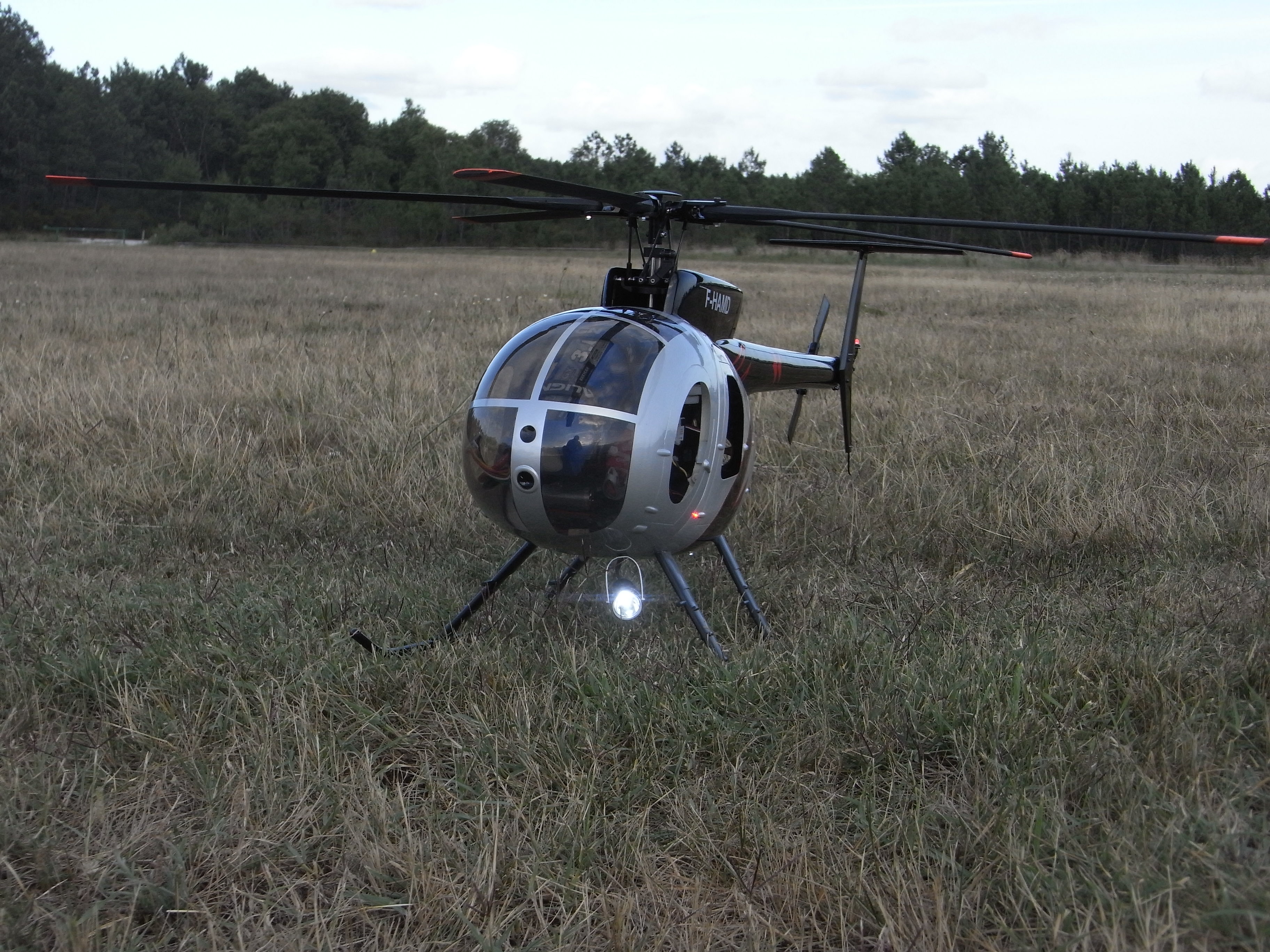

en fait les pales sont symetriques en 550 mm ....ça marche bien mais ça pourrait marcher mieux avec les M-Blades ou les spin blades ( je les attends aussi :lol::lol::lol::lol::lol: )
Alors pour le pignon ça pourra pas t'aider car j'ai modifié un nitro en electrique en gardant l'embrayage.....la vitesse de rotation est pour l'instant un peu élevé à vue d'oeuil ( je dirai 1700)...je dois mesurer ça lundi prochain normalement et faire une petit video....avant de baisser les tours je vais finir les réglages du HC-3Xtreme , il me reste un paramétre ou 2 à modifier.
Pour info ma tête est une diamond century....
A suivre..
Bon vols à tous

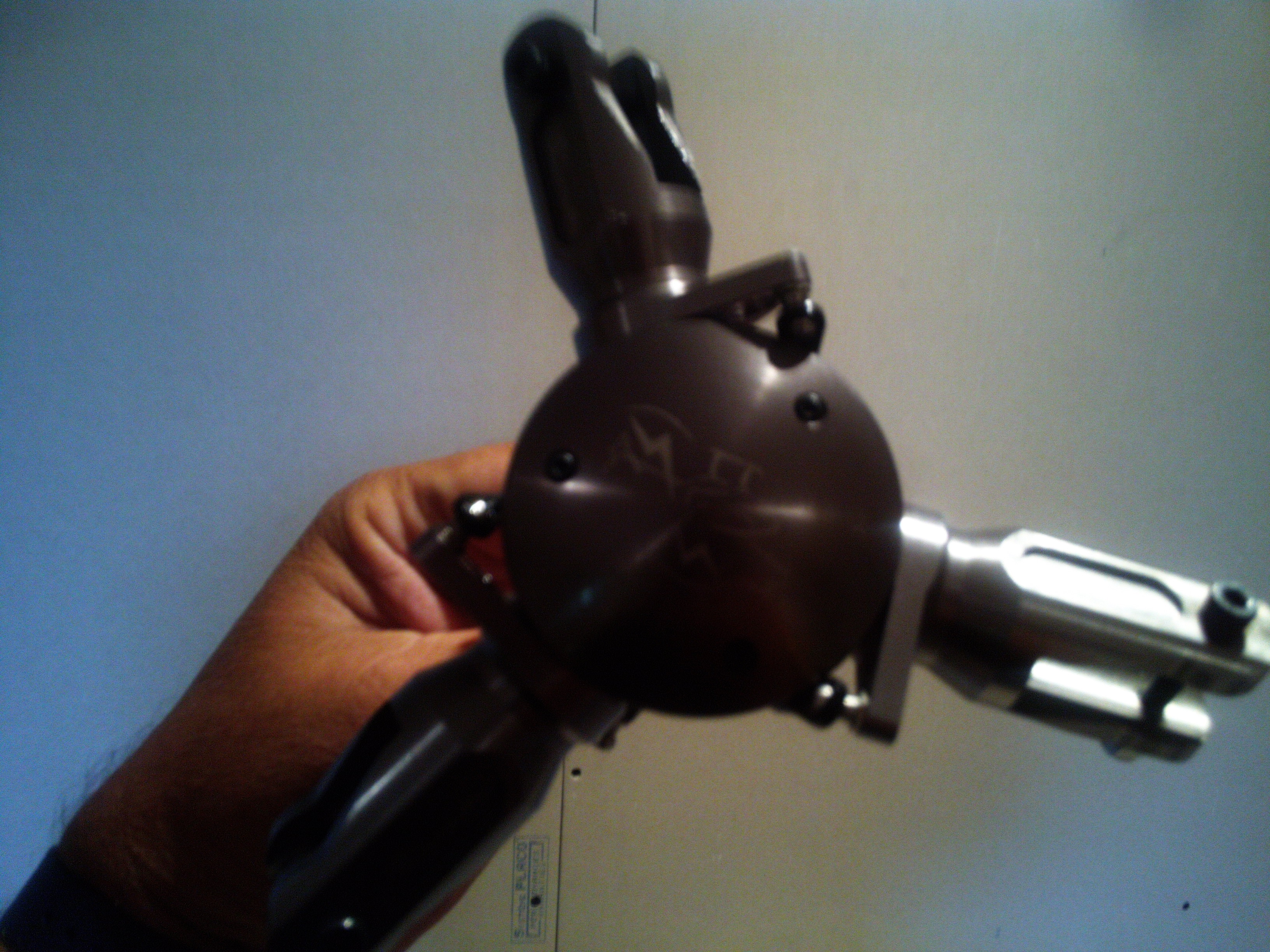

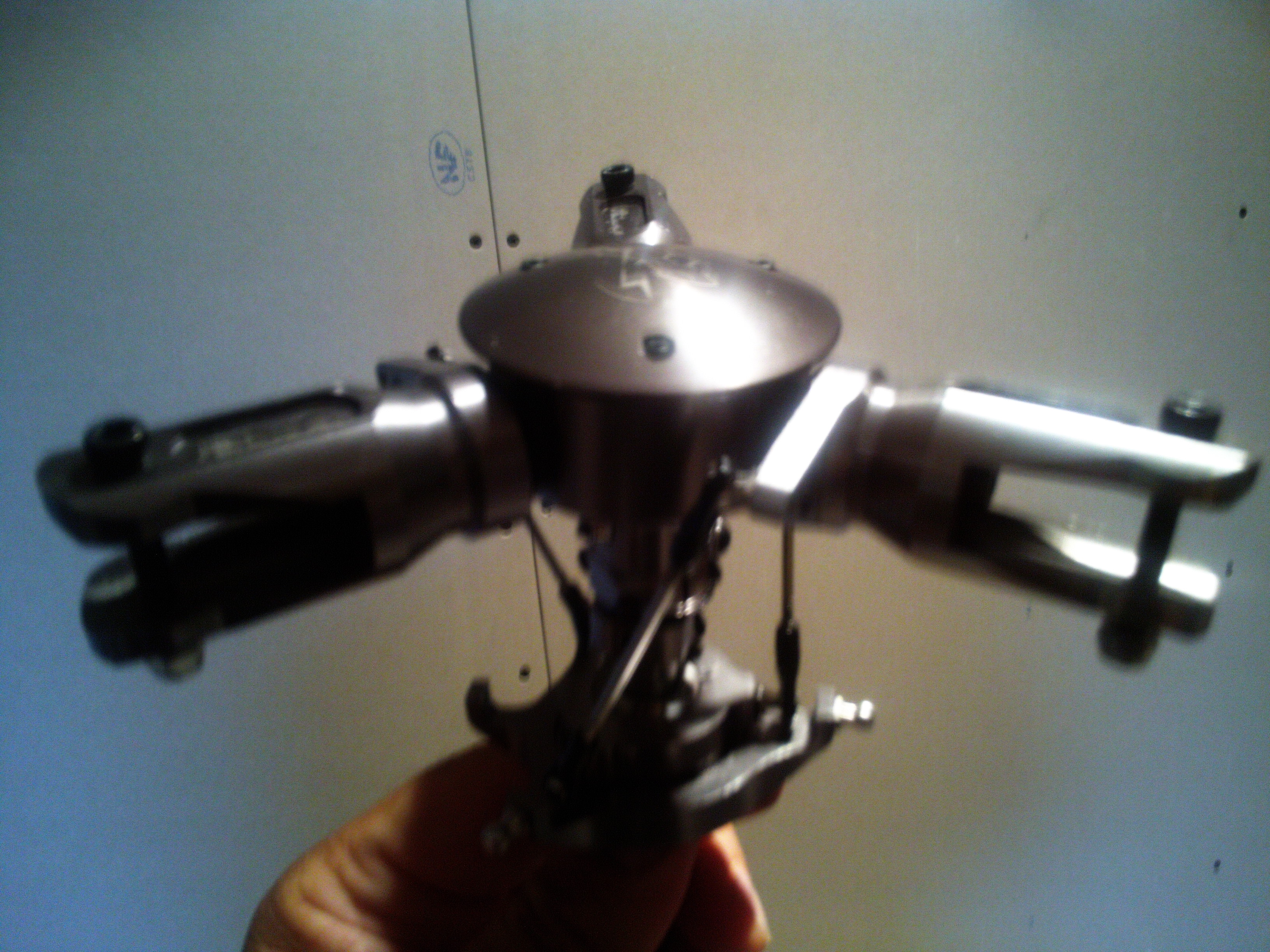

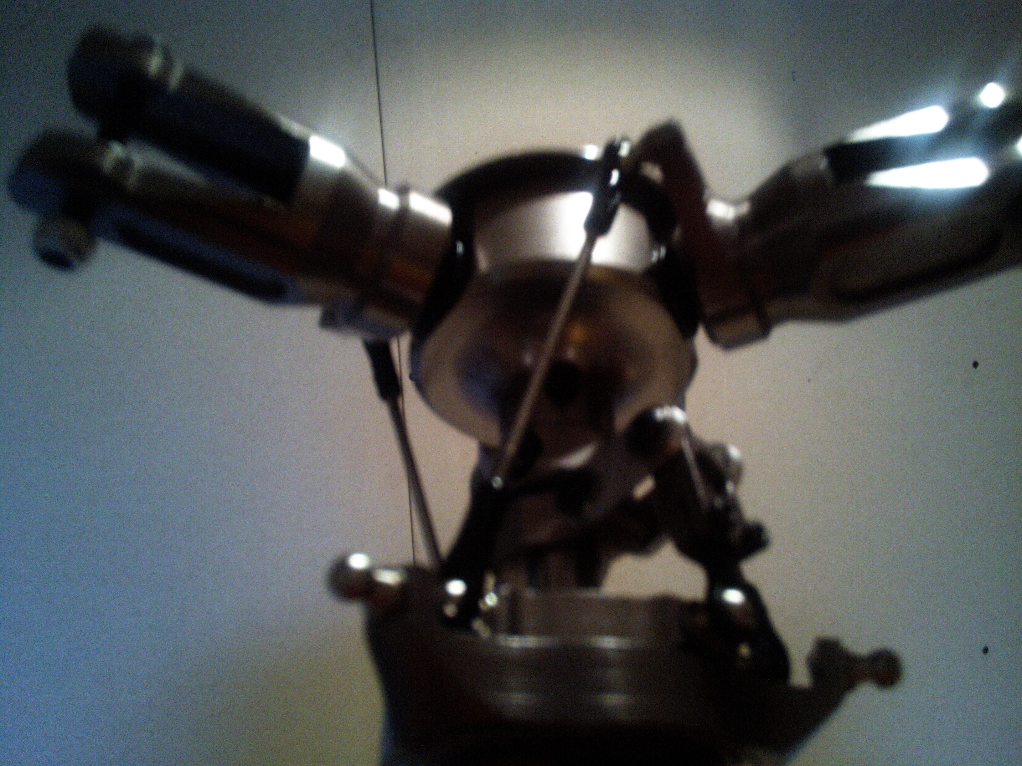

J'ai la mème tète pour mes 2 Alouettes ,j'en suis très content ,pour les pales je vais mettre des 600 Funkey pour baisser un peu mes tours , pour ma part j'ai mis une couronne hélicoidale de 188 dents et un pignon de 13 dents ,cela correspond en gros à mes configuration sur mes Alouettes ,je test les 600 mm car le fuselage est long pour gagner de la stabilitée et comme j'augmente la portance et que le poid de mon écureuil sera acceptable je pense descendre à 1350 tours /minute si l'ac tient le coup ,affaire à suivre au fait voici quelques photos de la tète qui va équiper l'écureuil "FUNKEY"

j'ai bien effectivement les tètes Diamond sur mes Alouettes ,très satisfait du produit ,pour l'écureuil je vais monter la tète en photos juste avant marque "LIGTHNING-HELI" c'est du tous beau bien adapté en forme pour l'écureuil.
gégé
Pour les pales, j'ai utilisé les pales symétriques de chez Heli-Scale avec leur tête Pentapales en classe 500 8)
Elles sont souples, performantes avec un bon look maquette. Vraiment Super avec la tête Penta :clap:
Ce serait super d'avoir le même type de produit pour les plus grandes classe 600..+ Je vais discuter de ça avec le Boss d' Heli-Scale
Perso je trouve les pales vario et certaines autres ci-dessus dans le post pas assez réalistes: trop larges, pas assez souples...
Perso j'aimerai des pales encore plus souples que celles que j'ai car ça vole bien, même très bien...pour un look d'enfer :dance: Mais déjà c'est pas mal non !!! avec un micro zest de courbures..posé au milieu de la Savane. :dance:

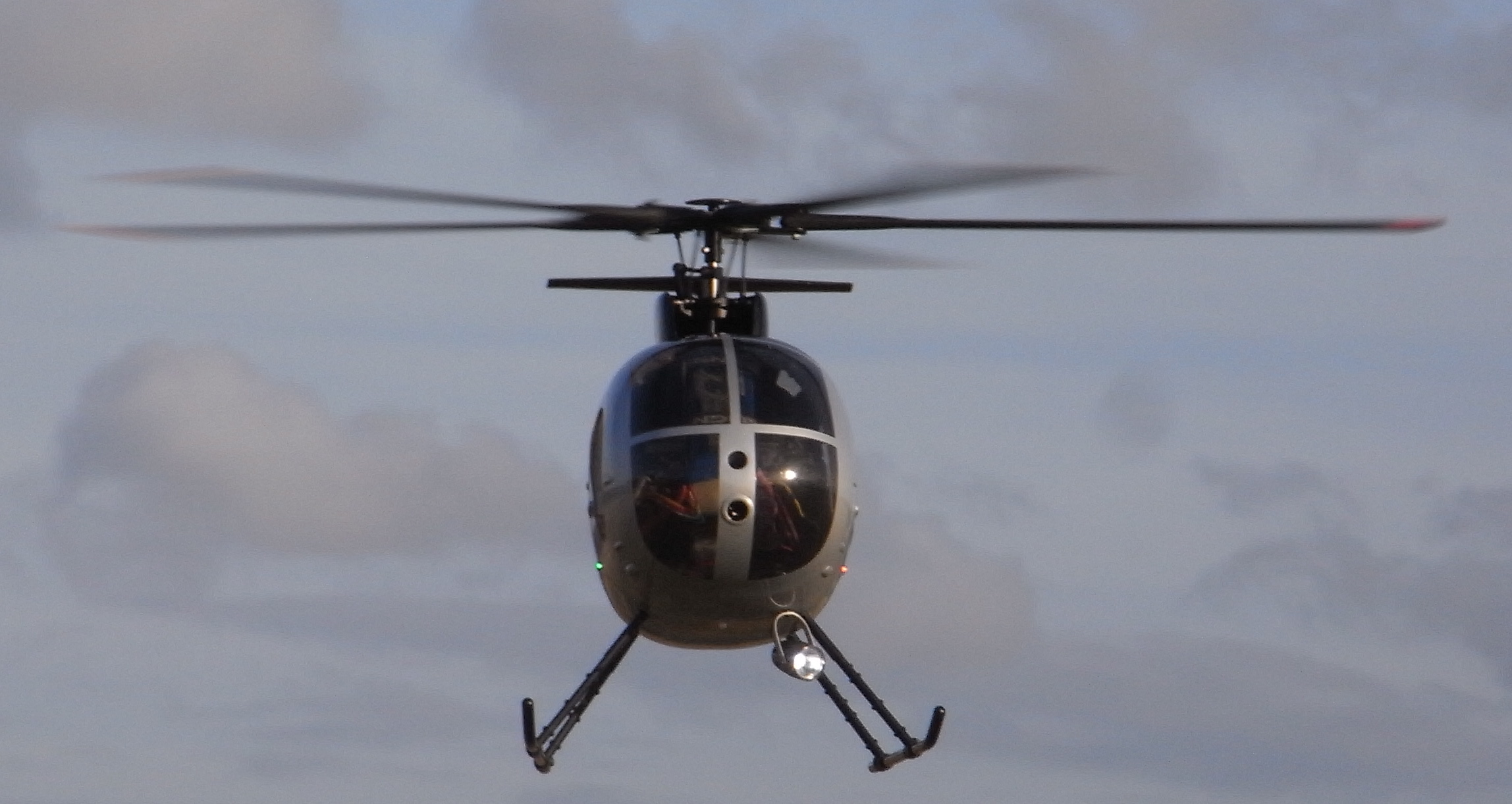

Les pales smartmodèle ("Heliscale")font très maquette ,la finition est un peu "ligth" et pour mes maquette classe 600 elle sont trop souples ,attention à l'effet parapluie ca m'a couté une Alouette 3 et un écureuil et de plus les performances sont asser limitées ,actuellement avec mon Alouette SC 5.4 Kg ,batterie 5000 Mah 6S Mblades 550 11 minutes de vol avec 20 % de reserve ,j'avais du mal à dépasser les 8 minutes avec les pales Smartmodèle ,donc carrement abandonné ce produit et je ne suis pas les seul ,de toutes façons vue leur profile rien d'étonnant , je vise pluitot les spinblades quand ils auront sortie le pack tripales à essayer sur mes Alouettes aussi .
gégé
moi aussi je cherche des pales...j'ai bein les smartmodel en 600 mais j'ai peur :think: :think: :think: l'ecureuil sort à 4.9 kg donc j'ai peur. Je serais bein attiré par les M-BLADE mais trop cher ( tu peux nous rappeler le prix stp) et trop compliqué à commander, j'attends les spin blades mais je pense qu'elle existeront seulement en 600 mm et non en 550 comme les M-blade...pour info c 'est quoi le profil des M-blade , je pensais que c'est le meme que smartmodel....
