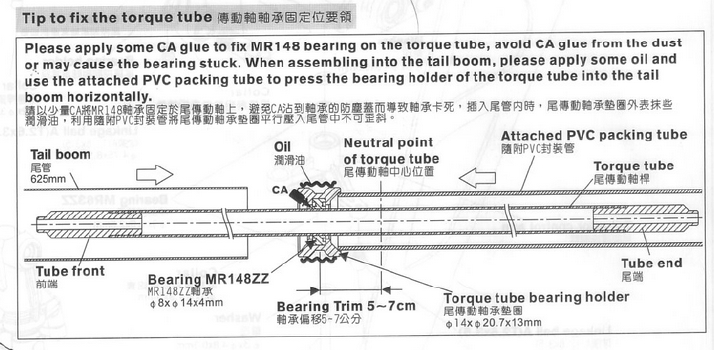

Salut, l'important c'est qu'il ne soit surtout pas pile au milieu ...
et il me semble que la notice est on ne peut plus clair à ce sujet.
[attachment=0]BearingTailBoom.jpg[/attachment]
Vers l'avant ou l'arrière peu importe en fait, c'est la seule ambiguïté ...
Tout pareil, c'est exactement ce que j'aurai repondu, mais sans la photo lol.
Et +1 pour l'ambiguité.D'ailleurs est ce que ca a une influence???

A mon humble avis ce choix de position du roulement évite la résonance en décalant un noeud "dur" de vibration.
Imaginez que le torque tube est un élastique qui oscille et faites le vibrer entre ses deux extrémités.
Il va y avoir des fréquences auquelles le tube se met en résonance.
On appelle ça des modes de résonance d'ailleurs qu'on voit ci dessous.
Avec un noeud "dur" bien placé on supprime ou on décale certains modes de résonance.
A mon avis, ce choix entre 5 et 7 cm déplace les modes de résonance lorsque le moulin tourne entre 2000 et 2500 rpm
et évite de privilégier un mode de résonance dans cette tranche de fréquence de parties tournantes ( rotor et AC ).
Cela n'est donc pas forcément approprié sur une autre machine conçue différemment.
:wink:
