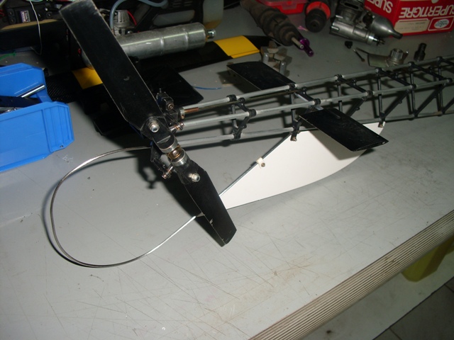

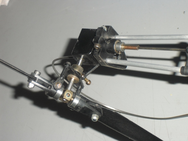

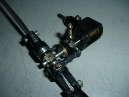

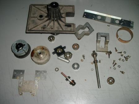

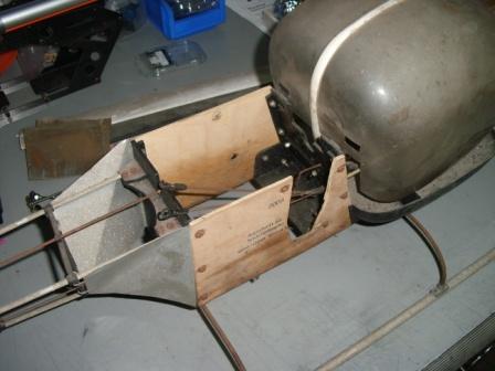

Voilà pour l'instant l'avancée de la restauration.
Je réfléchis à la motorisation, j'ai un vieux 40 Supertigre avion qui devrait faire le boulot, ou alors un OS32 SXH mais j'ai peur que celui ci tourne trop vite et ne sois pas du tout adapté à la démultiplication. Bref je pense monter un vieux 40 pour avion.
