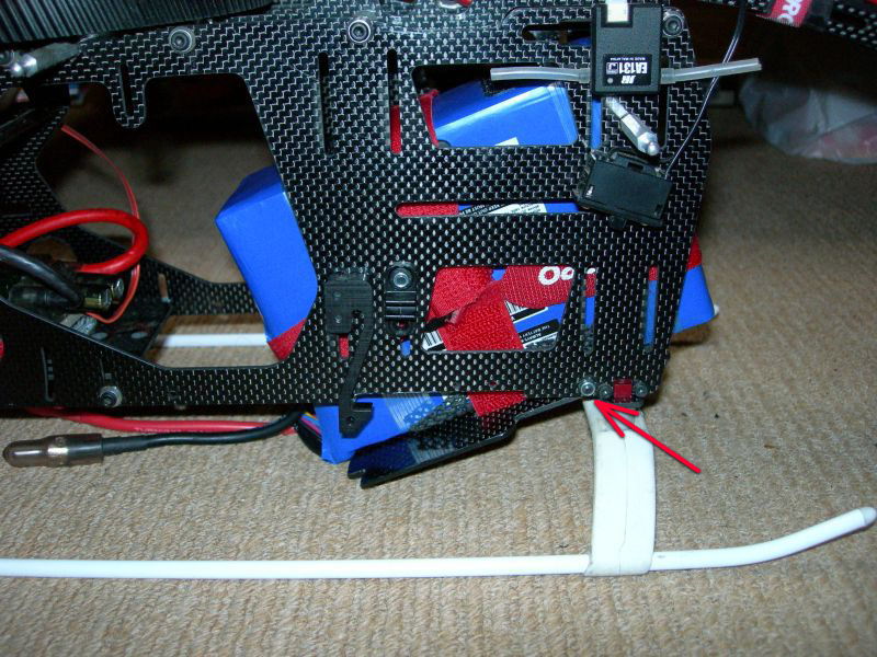

uvasheka 10 Report post Posted January 7, 2012 Bonjour à tous, Ayant gouté ces derniers mois au plaisir de voler avec des electrons, je me demande si je ne vais pas modifier mes deux Sylphides. Je ne trouve plus ce kit de conversion chez RCJapan . Savez vous s'il existe encore? Reste le kit pour le modifier en E12, mais au prix qu'il est vendu...pffff... Vous remerciant par avance pour vos réponses, Stéphane Quote F3C :Jr Sylphide 90 converti E - Kontronik F3N :2 x Mikado Logo 700 XXtreme - V-Bar 5.3 Pro - Kontronik T14MZ Powered by HRC-LIPO Share this post Link to post Share on other sites
speedpred 26 Report post Posted January 7, 2012 Salut, Mon pauvre stef, le Kit K&S n'est plus fabriqué... Bon, aller je vais faire un autre post sur la conversion que je suis en train de faire...Un autre Sylphide Nitro, avec une conversion elec perso !!!! Juste pour info, la seule pièce chiante sera le bati moteur, pour le reste c'est "two fingers in ze noze" !!! A la limite, je veux bien faire plusieurs exemplaires...Mais faudra faire de la lèche et me cirer les pompes :whistle: A+ Olive Quote Kalt / JR / Century Share this post Link to post Share on other sites
tyio 0 Report post Posted January 7, 2012 Salut Tes sylphides , Stephane, n'ont pas la meme pieces monobloque pour le support du mat, que celui d'oliv je crois ? au pire, voyez voir si vous pouvez juste acheter le batimoteur du E12 (belle piece 8O ) et si elle s'adapte au votre Ralahahahaha, un paquet de sylphide electrique en F3C ps @ Oliv : regarde ce lien pour une fixation de lipo , tu saurais où trouver ce genre de "clip" nylon ? http://extreme.fau.jp/modules/kitai04/i ... ntent_id=1 merci Quote Modélisme Virtuel @ http://tyio.3dvf.net Raptor 50ti - Outrage G5 - Trex700 gasser - Trex250 Night version - Sylphide E12 F3C - Warp 360 Fière de ne pas appartenir au SMAC77, youhou !! Share this post Link to post Share on other sites
Stef 69 Report post Posted January 7, 2012 Salut Merci pour le lien... Sympa cette façon de fixer les accus... Quote A+ STEF... VIBE NEXT FIFTY FBL nitro, VIBE NEX E8 FBL (6S), ALOUETTE III HELISCALE (6S), GAZELLE EP GIGI EXTRA 330L CARF, ZLIN 526 AFS GRAFIK.CZ EP (10S) PHOENIX CBmodelisme F3A (10S) Share this post Link to post Share on other sites
tyio 0 Report post Posted January 7, 2012 l'avantage surtout ,c'est de rabaisser la hauteur du socles a lipo, car avec des Zippy, c'est un poil trop haut... Donc là, on gagne l'epaisseur du petit clip pastoc . Par contre, pas moyen de trouver le clip noir en nylon, qui me serait bien utile ;(. Actuellement, je fais avec des vis quickuk de fixation de bulle avec un bout de durit pour empecher le devissage en vol Je suis sur qu'Oliv' va nous trouver une methode tip top (je commence la leche des fois que ....) Quote Modélisme Virtuel @ http://tyio.3dvf.net Raptor 50ti - Outrage G5 - Trex700 gasser - Trex250 Night version - Sylphide E12 F3C - Warp 360 Fière de ne pas appartenir au SMAC77, youhou !! Share this post Link to post Share on other sites
HPS 0 Report post Posted January 7, 2012 Salut Tes sylphides , Stephane, n'ont pas la meme pieces monobloque pour le support du mat, que celui d'oliv je crois ? au pire, voyez voir si vous pouvez juste acheter le batimoteur du E12 (belle piece 8O ) et si elle s'adapte au votre Ralahahahaha, un paquet de sylphide electrique en F3C ps @ Oliv : regarde ce lien pour une fixation de lipo , tu saurais où trouver ce genre de "clip" nylon ? http://extreme.fau.jp/modules/kitai04/i ... ntent_id=1 merci Kit complet en vente chez World of Heli Quote Share this post Link to post Share on other sites
speedpred 26 Report post Posted January 7, 2012 Salut les gars, Si, les sylphides nitro sont tous les mêmes, ils ont la superbe pièce en alu usinée qui "tient" toute la BTP, donc stef se retrouve avec la même configuration que moi... Le montage avec les accus supperposé ne va pas dans notre version de chassis. Les clip en plastoc sont dispo chez...QUEST...mais Totorotor peut vous donner la référence de chez RCjapan, il en a commandé et je les ai vu fin aout, il les avait dans la main !!!! A+ Olive Quote Kalt / JR / Century Share this post Link to post Share on other sites

speedpred 26 Report post Posted January 8, 2012 Coucou, Je devrai avoir le moteur et le contro la semaine prochaine, je commencerai le post en suivant. Grace au moteur, je pourrai déjà usiner le bati...le pignon moteur est celui du SYE12, donc facile à trouver. Je dois faire une commande chez HK pour les plaques carbone et les fixations de servos, Pour l'instant, j'en suis à " j'ai enlevé tout ce qui sert au nitro sur la mécanique"...et ça fait du vide !!!! La conf: Pignon moteur de 11dents Couronne de 88 dents Moteur 500kv Contro 120A LiPo 12S L'hélico devrait sortir dans les 5,3 kg. A+ Olive Quote Kalt / JR / Century Share this post Link to post Share on other sites
uvasheka 10 Report post Posted January 8, 2012 Re- dans l’hypothèse où j'arrive à les convertir, j'étais parti sur: - un Kontro Jive 80HV (avec le bec integre); - 12S 5000 Zippy ou Turnigy (j'ai déjà des Zippy pour mon 700EV2); Pignon, couronne et moteur (Scorpion? Kontro? Align?), je n'en ai pas la moindre idée. Si ce n'est partir sur la même base que le E12? ou que toi Oliv' Quote F3C :Jr Sylphide 90 converti E - Kontronik F3N :2 x Mikado Logo 700 XXtreme - V-Bar 5.3 Pro - Kontronik T14MZ Powered by HRC-LIPO Share this post Link to post Share on other sites
tyio 0 Report post Posted January 8, 2012 Salut je fais un dernier petit HS . Pour la piece, vus sur l 'impaction E12 https://rcjapan.net/add_exploded_views/ ... n_e12s.pdf la petite piece plastoc, le clip a pour ref 0043, et le plaque, 0044... 25€ les deux clips, et 25€ la plaque, c'est abusé aussi Quote Modélisme Virtuel @ http://tyio.3dvf.net Raptor 50ti - Outrage G5 - Trex700 gasser - Trex250 Night version - Sylphide E12 F3C - Warp 360 Fière de ne pas appartenir au SMAC77, youhou !! Share this post Link to post Share on other sites

speedpred 26 Report post Posted January 8, 2012 Oui les deux clips sont des pièces faites par QUEST pour le kit de l'INPACTION E12S. Il me semble que Totorotor m'avait dit moins que 25€...faut lui demander. Stef, on ne peux pas prendre la config du SYE12 car la couronne fait 115 dents et ne se monte pas dans le Sylphide nitro. Notre couronne d'origine fait 88 dents donc tu n'as rien à changer, tu verras l'investissement coté mécanique est vraiment minime. En fait il faut acheter: - chez JR, le pignon de 11 dents du SYE12 - chez Speedpred, le bati moteur et la platine support accus (avec tout ce qui faut pour tenir les accus) En gros, il y a 15€ de plaque carbone, + 10€ vis et sangles + la matière et les heures d'usinages. Ca ira pas chercher loin... A+ Olive Quote Kalt / JR / Century Share this post Link to post Share on other sites
