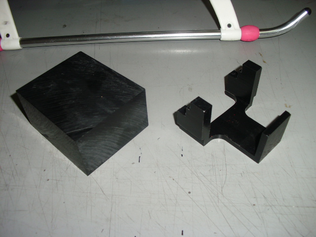

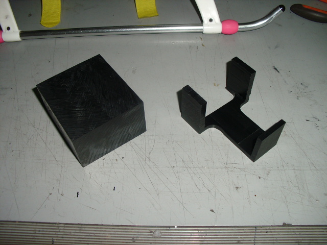

speedpred 26 Posted June 30, 2010 Author Report Share Posted June 30, 2010 Salut, Bon,ben j'ai joué de la fraiseuse... A part ça, je viens de faire un statio, c'est hyper silencieux... Mais j'ai le régul qui coupe et se met au ralenti, je ne sais pas pourquoi ???? Je vais refaire une programmation. Par contre, j'ai un produit genre chewing-gum qui est sorti du moteur et qui c'est collé partout dans le châssis, je ne sais pas ce que c'est ! FAIT CHIER ! J'ai pas le temps de jouer à ces conneries. On verra demain. A+ Olive Quote Link to post Share on other sites

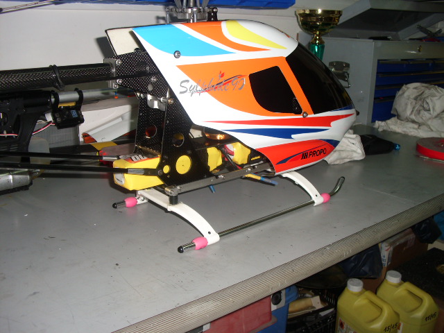

speedpred 26 Posted July 2, 2010 Author Report Share Posted July 2, 2010 Salut, J'ai bien travaillé hier soir...la fraiseuse couvre à peine les ronflements de ma femme... :whistle: Le Sylphide est fini, il me reste à faire des aérations sous la bulle (et aussi nettoyer cette merde qui vient du moteur), et zou, sur l'étagère. J'ai monté le CC85HV dans le Pred, réglages en statio cet aprem, et zou, sur l'étagère aussi. J'ai pris les deux machines au boulot, je vais les peser, et après j'irai me pendre surement... :think: Pas de repos pour les braves (qui a dit "cons"), il faut que je remette en route le Pred Gas, enfin, faut enlever la poussière. Je le rends à son propriétaire demain. Maintenant que j'y pense, ça va me faire une place de libre sur mon étagère héhé ! A+ Olive Stef, prend quand même tes chaussures de marche, et ton pouce spécial autostop, on sait jamais... Quote Link to post Share on other sites

speedpred 26 Posted July 2, 2010 Author Report Share Posted July 2, 2010 Moi aussi, il me tarde de voir ça en vol ! Je pense que le Sylphide consomme plus que le Pred, j'espère finir le programme avec les 4900... Mais le silence de la mécanique, j'en reviens toujours pas !!!! A+ Olive L'aller est assuré, mais le retour est encore indécis... Quote Link to post Share on other sites
