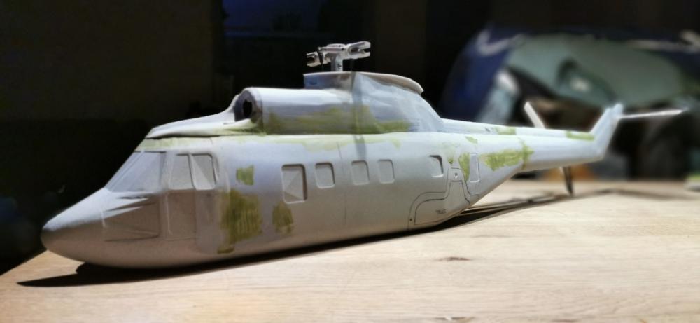

Du coup, recherche d'un modèle 3d de la bête, dans l'idée d'imprimer le fuselage... mais je n'ai trouvé aucun modèle de bonne qualité (tous en lowpoly...). J'aurais aimé mettre la main sur le modèle de Flight Simulator 2024, mais je n'ai que la version standard, donc pas accès a cet hélico.
Au vu du temps d'impression, et de la fragilité du matériau (impression résine), je part sur l'idée d'un master, puis confection d'un moule pour tirage du fuselage en fibre.

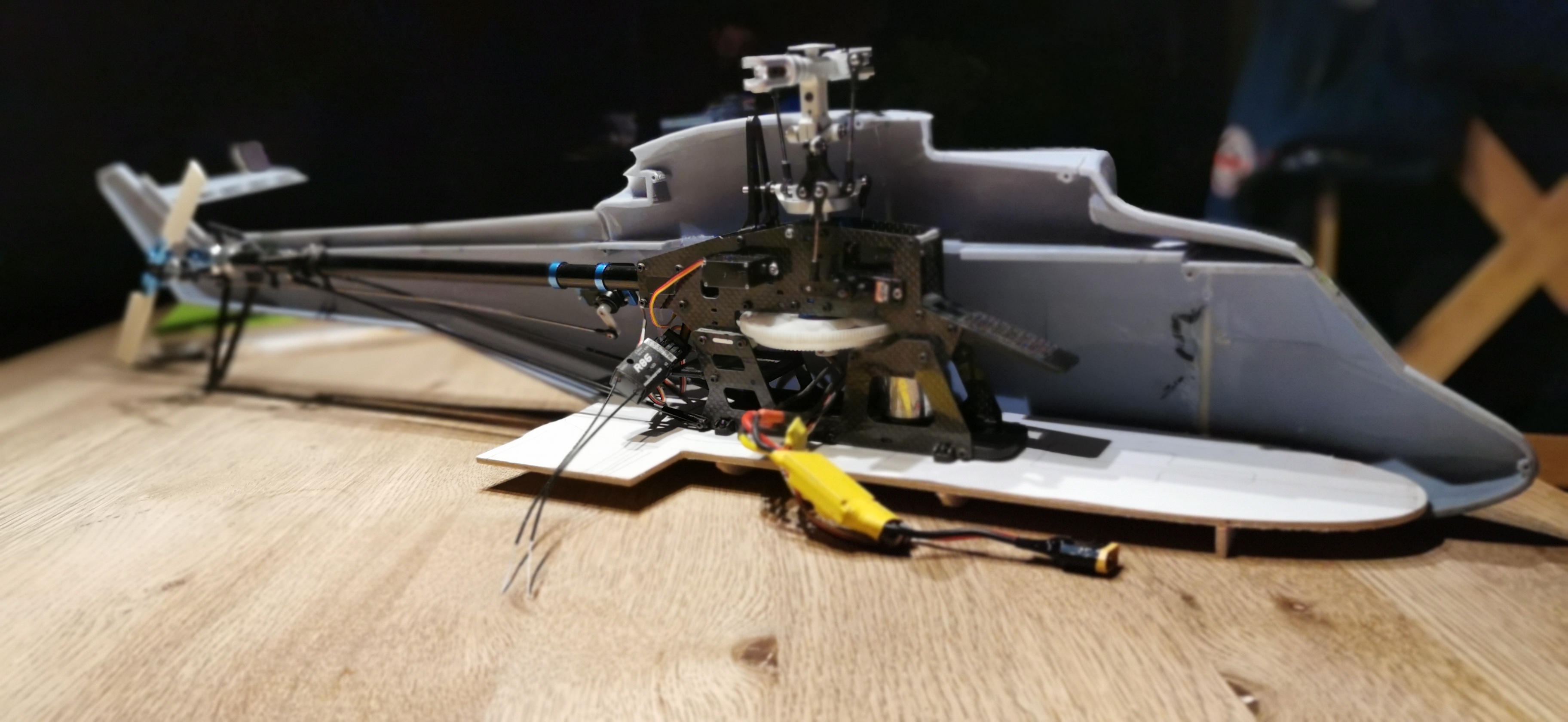

Pour le coté mécanique, j'ai converti le HK450 en flybarless bipales de 360mm, et commence à l'équipé avec du matériel Flywing : moteur de queue, hélice de queue, esc 2en1, et le gyro, le H1 Pro qui est en rupture de stock pour le moment (commandé mais en attente de réassort). A terme, j'aimerais forcement qui soit en 5 pales... et avoir un rotor de queue "maquette" a 4 pales (pas fixe). Je suis toujours avec le moteur d'origine, un 3680Kv qui je pense, ne sera pas adapté a terme, mais pour les essais, ça fera l'affaire !
J'ai donc enlevé la queue pour me faire une "structure" en carbone (le temps des tests) pour la partie rotor arrière, puis étude des trains rentrants:
Je suis actuellement sur le train avant, ensuite, j'aimerais passer mes 3 servos sur la même voie (j'attends un inverseur de signal pour un des train arrières).

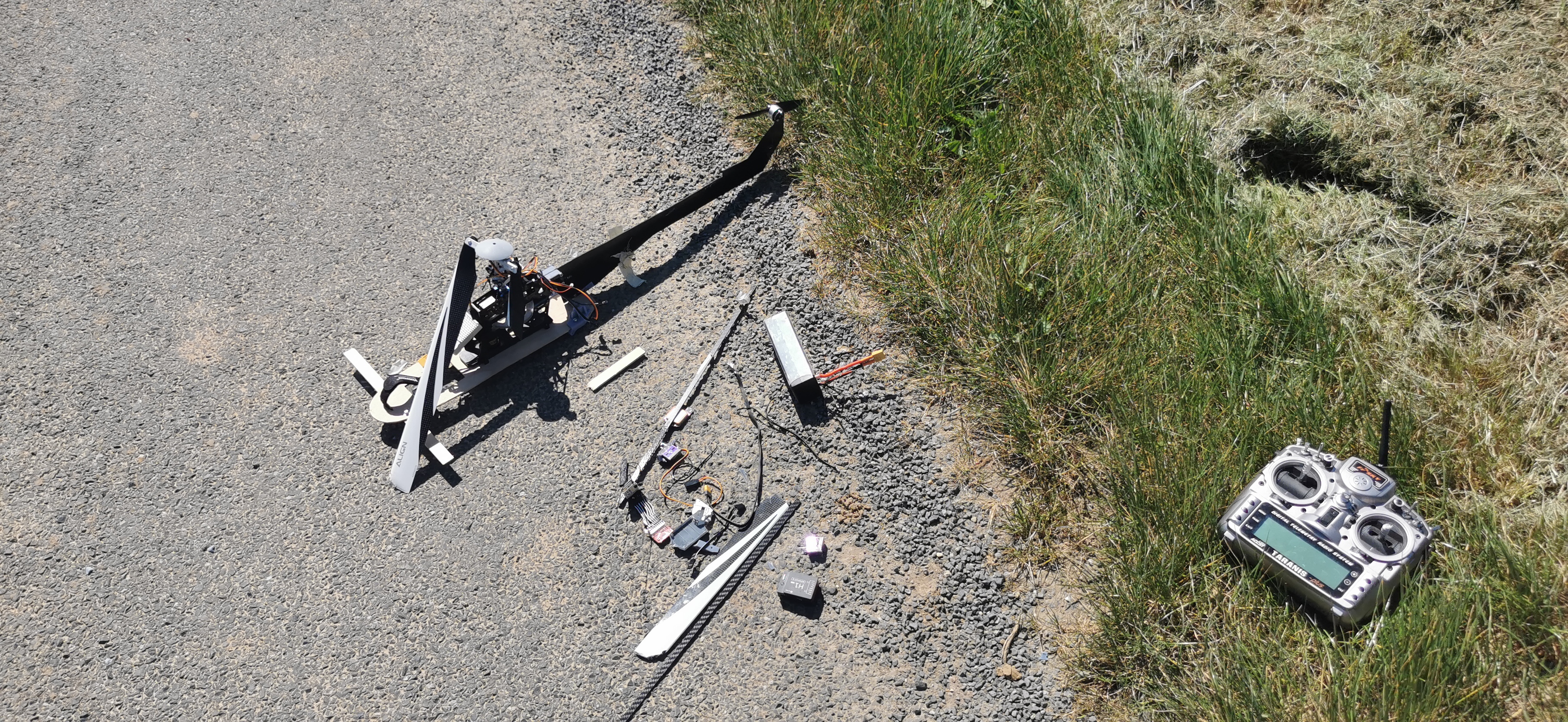

Mais malheureusement, hier, mon second test dans un champ s'est beaucoup moins bien passé 😔 :
Je suis passé du mode GPS à Accro alors que j'avais mon collectif à mi-course vers le bas... J'ai été surpris et il s'est littéralement éclaté sur la route 😱😭

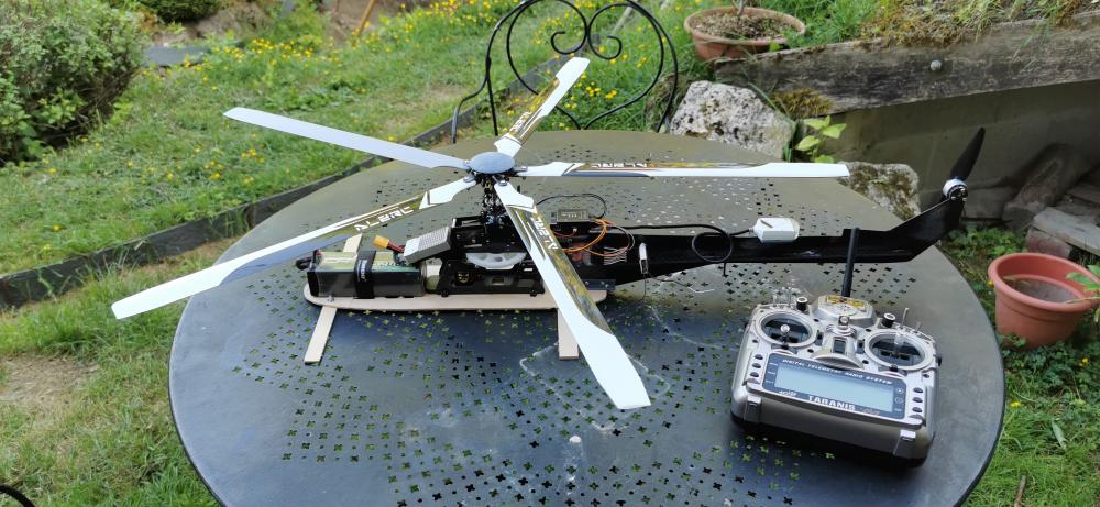

Bon, du coup, j'ai reçu ma nouvelle tête de rotor 5 pales, et remplacé le module GPS qui s'était fait arraché.
Je pense avoir du réglage à faire au niveau du tracking des pales, 1er test au sol et de grosses vibrations (peut être un équilibrage des pales à faire, je ne sais pas trop... Les conseils sont les bienvenus  ! )

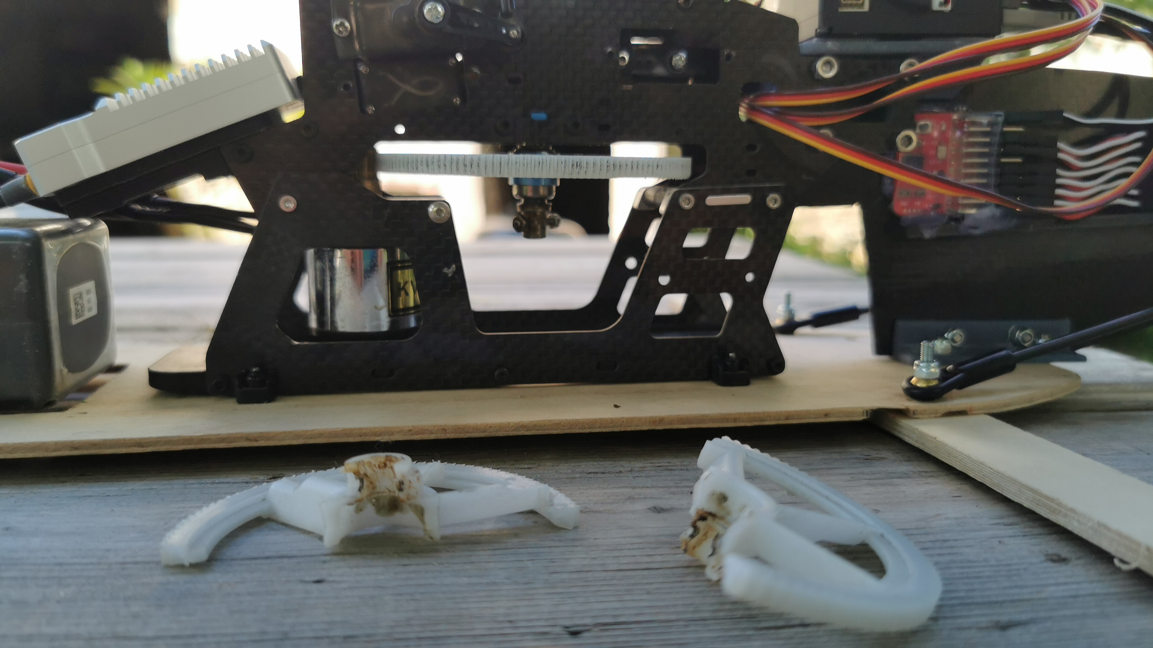

Après, j'avais un petit frottement de la couronne inférieur que je pensais être anodin, mais sur ma 2eme tentative, elle a explosé ! l'hélico est monté d'un coup à 50cm du sol, j'ai coupé direct. Ouf, pas de casse...
De plus, cette couronne ne me sert plus puisqu'elle est pour l'entraînement de l'anticouple.
Il s'avère que c'est la bague supérieur de l'arbre empêchant celui ci dallez vers le bas qui n'était pas serré... Négligence... Le mat est donc descendu, ce qui a donné de l'incidence à mes pales, d'où le saut de puce.

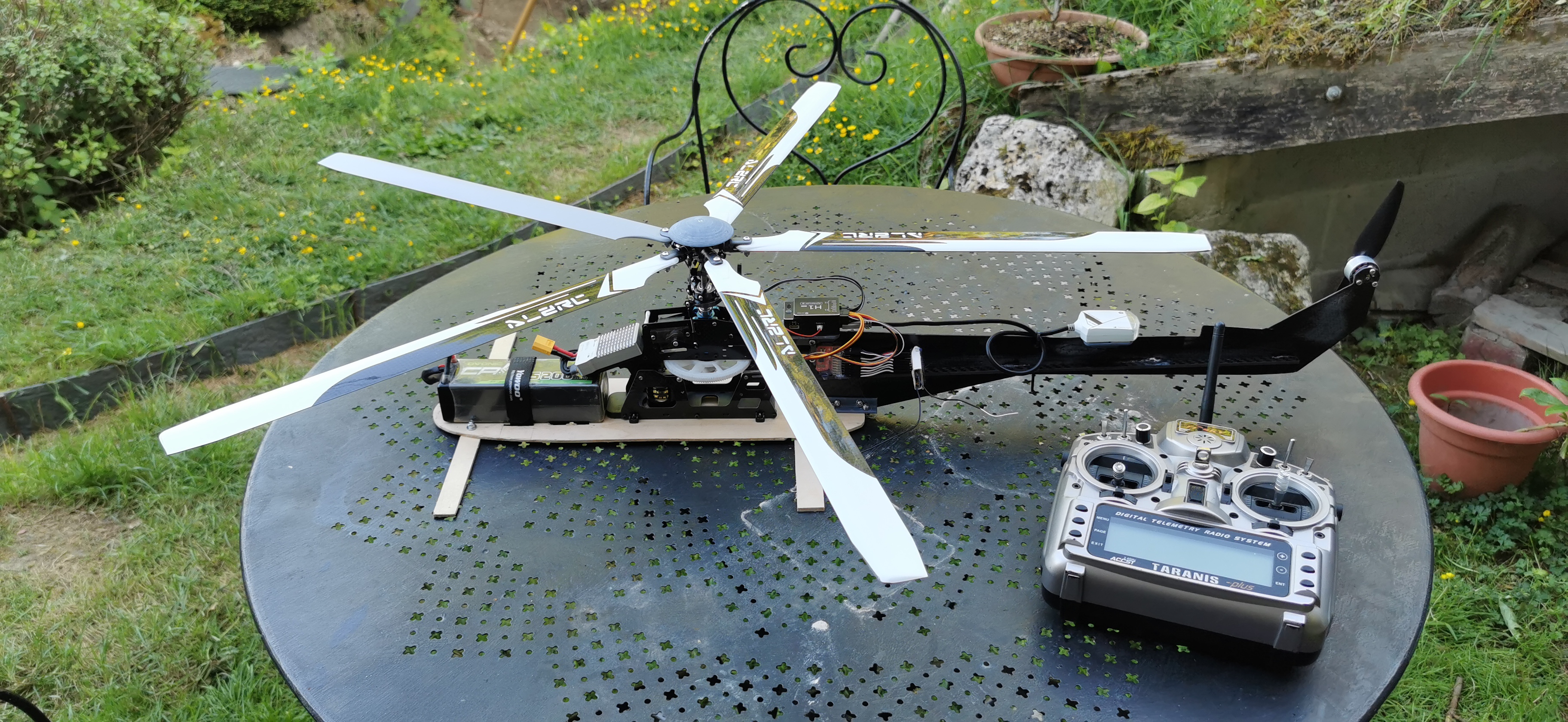

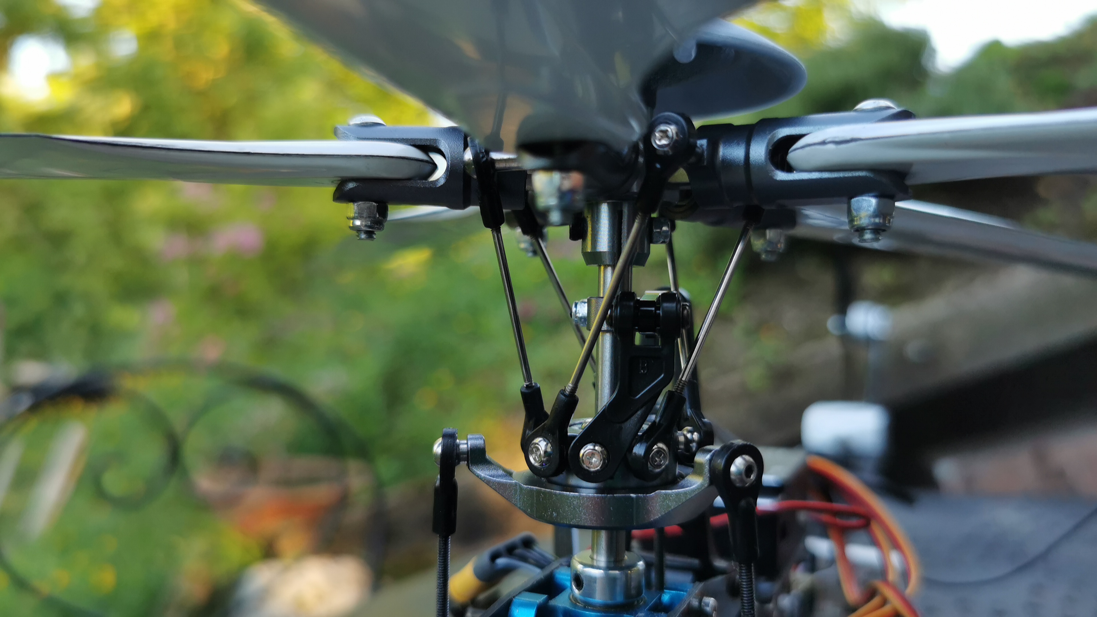

Un autre point qui me chiffonne, ces la géométrie de la tête de rotor
Je n'arrive pas à mettre les tringles à la verticale, je ne sais pas si c'est important ou pas.
