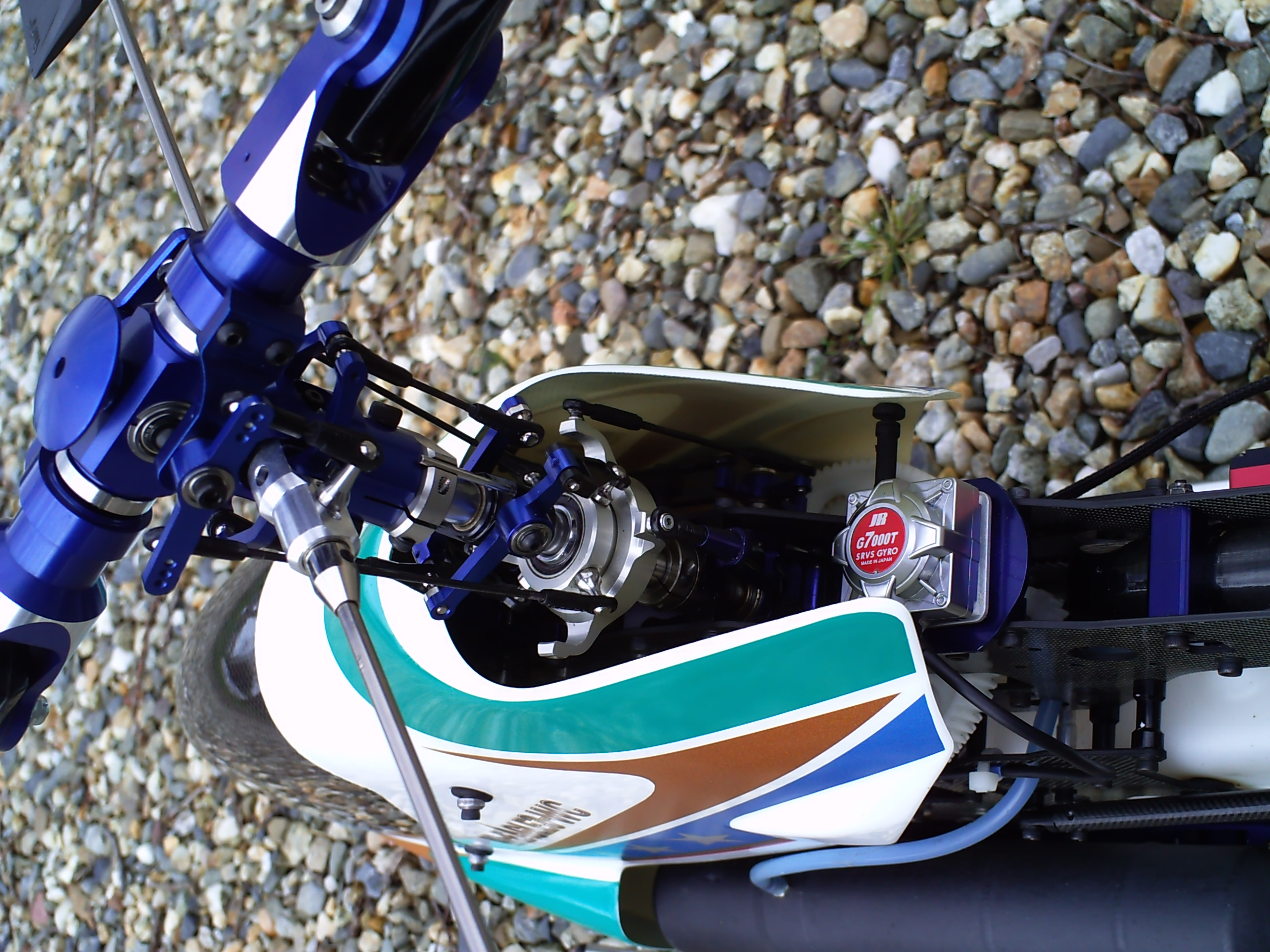

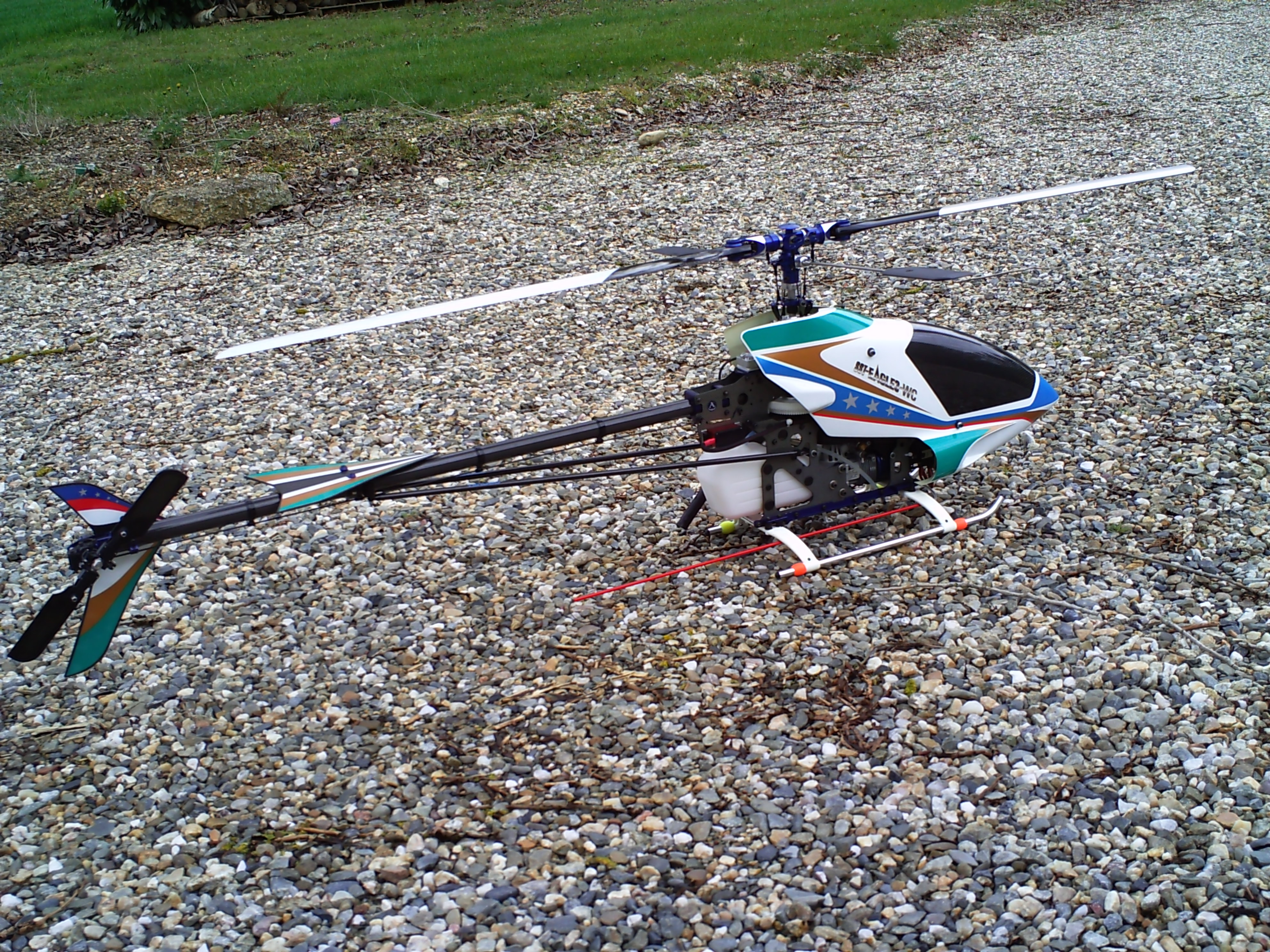

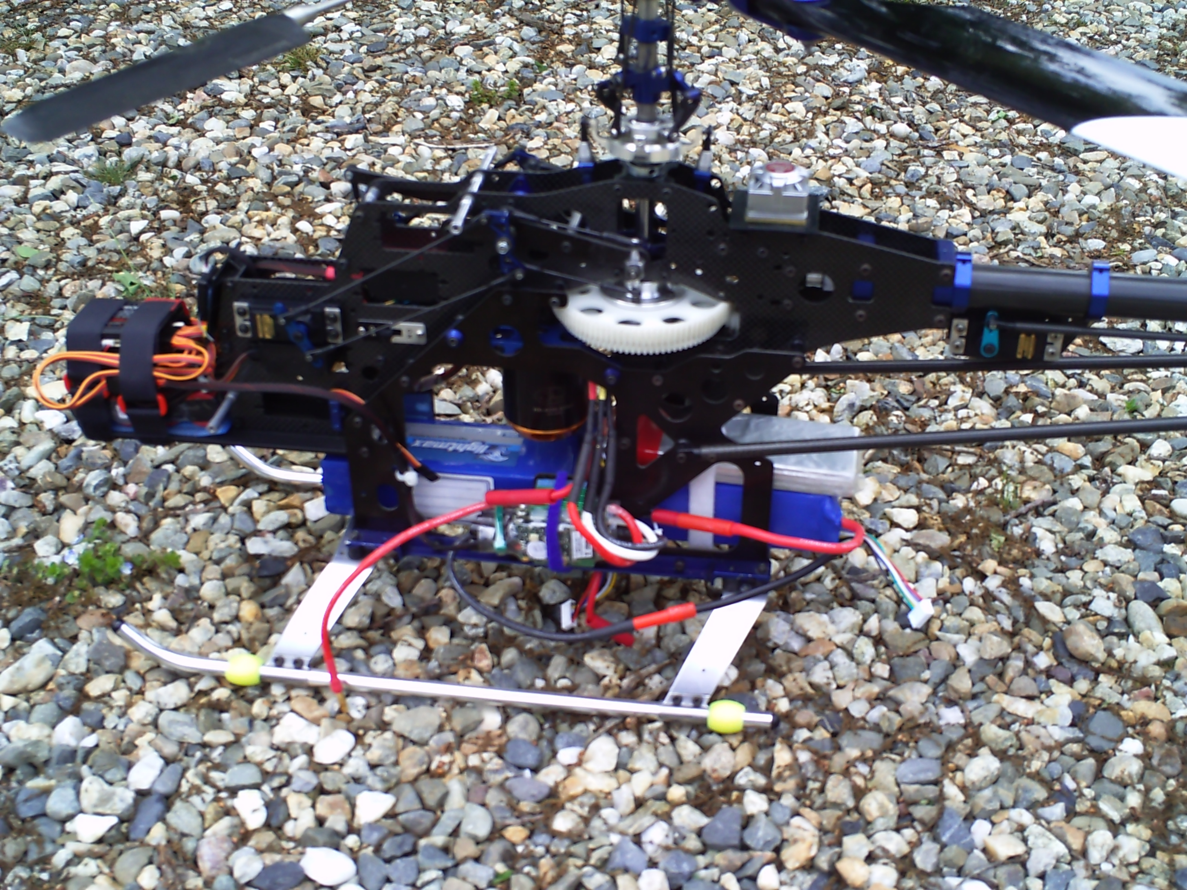

Ce matin : modif du 5S HS après 1min de fonctionement :evil: , j'ai récupéréré 2 éléments pour completer les 2 5S
Cette aprème test en 12S.
Vraiment très sympa, la régulation du CC est éfficace, juste les joins de Tête HS à changer
50% du contro 1400 tours, donc 2000 vers 85%, pour la conso 7.30min de statio j'ai pompé 2.3A
Je pense que je devrai pouvoir tourner un programme complet. :mrgreen:
Que du bonheur

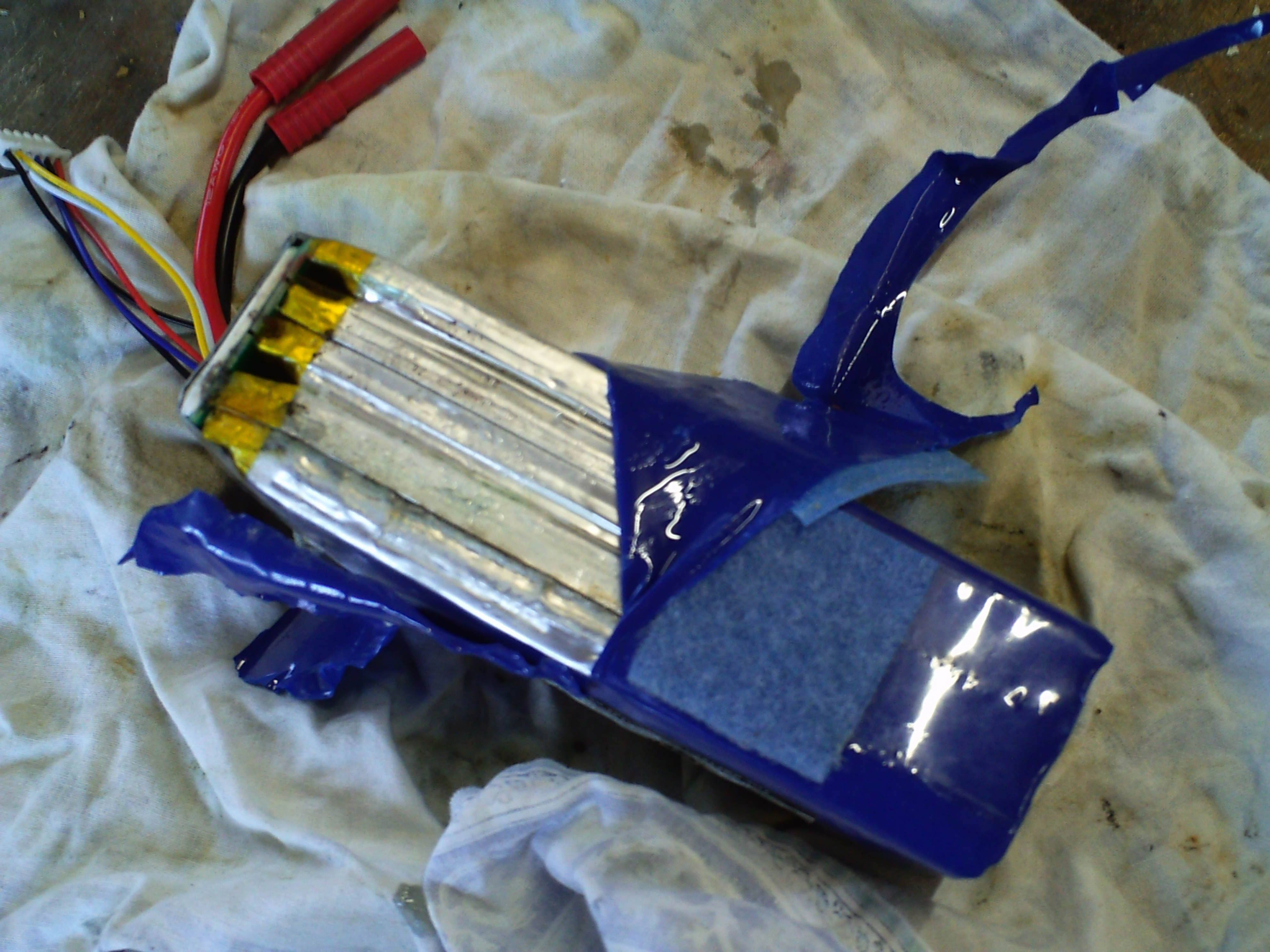

T'imagines pas comment, on a foutu avec mon père 3 fois les céllules en court jus avec le fer 8O :mrgreen:
Enfin, failli un feux d'artifice avant le 14 juillet.
