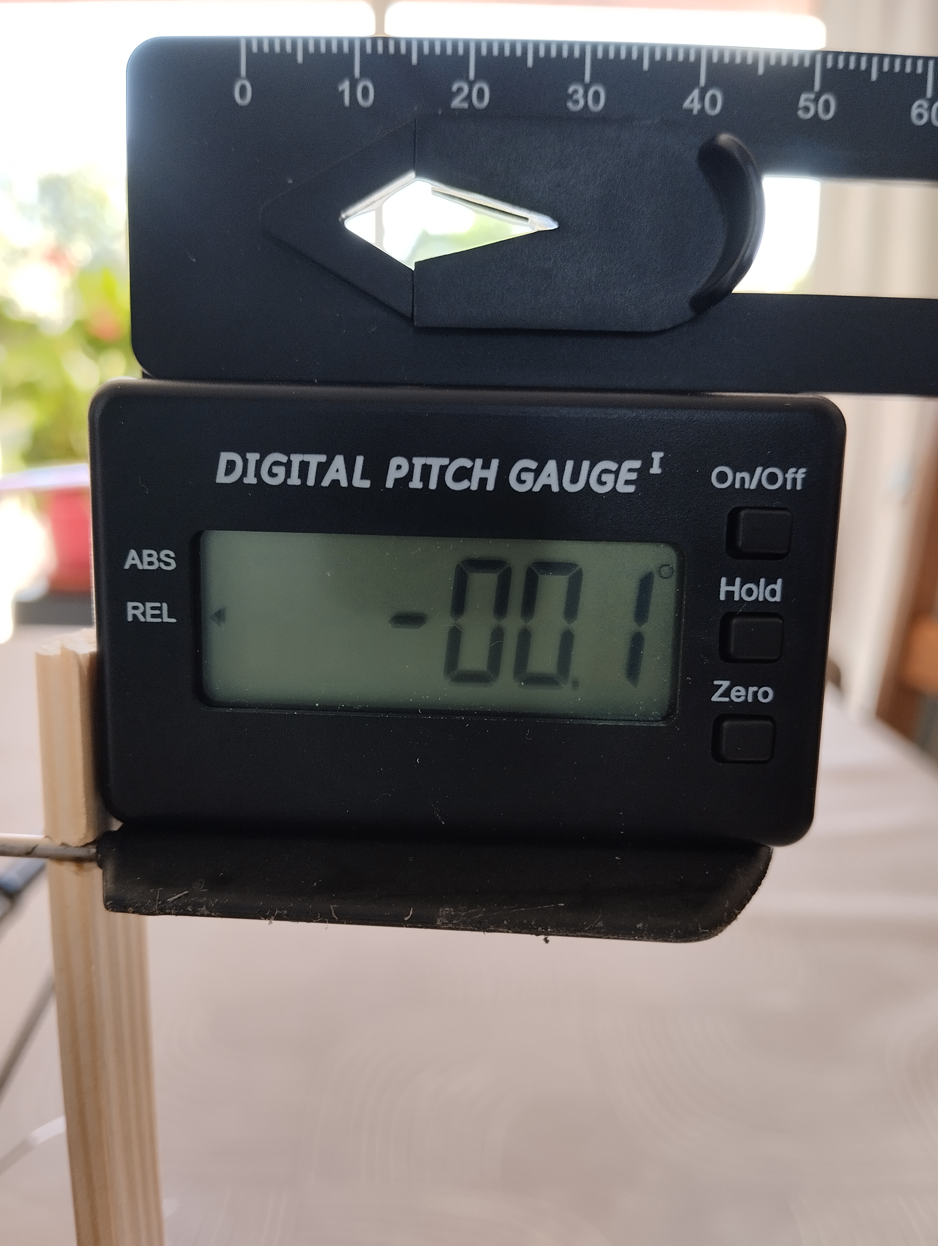

Voici la courbe que j'ai réglé avec l'incidencemètre mécanique : ( recommandation dans la doc ALIGN pour mon 450 )
point 1 : 0°     39%
         3 : 5°     76%
         5 : 10°    81%
Pour faire varier le pas de 5° entre le point 1 et le point 3 il faut 37%
Pour faire varier le pas de 5° entre le point 3 et le point 5 il faut 5% !!!! ( c'est là que j'ai un gros doute )
Lorsque je positionne l'incidencemètre sur le point 5 j'ai bien 10° ( alignement parfait sur la barre de bell )
Visuellement au point 1 les pales sont à plat sans incidence, au point 5 le pas est franchement positif.

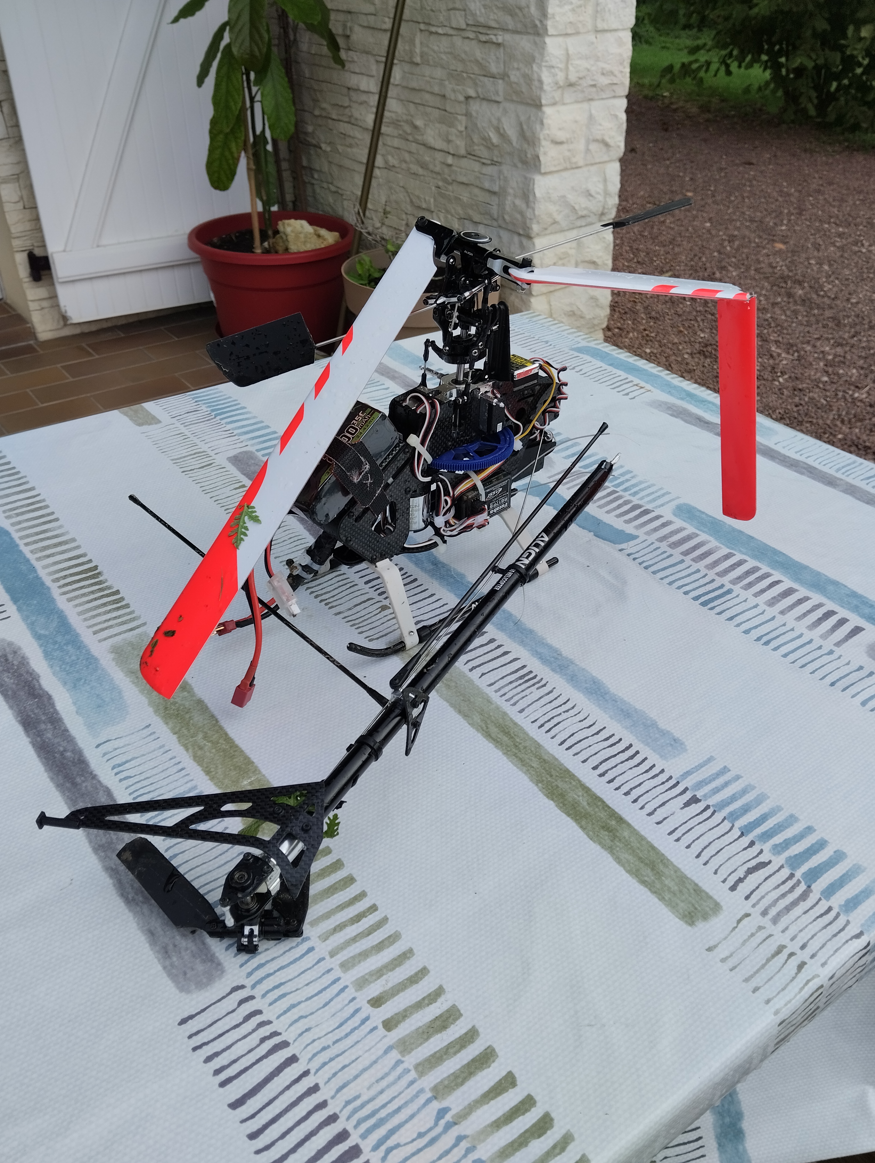

Bilan du crash :
Barre de Bell........ un beau "S"
Tube de queue .......explosé
Axe Rotor tordu ( c'était couru )
Haubans ......cassés net
Tringle d'AC pétée à angle droit
Palonnier de l'AC cassé net
Pignons du torque quasi lisses
Les pales ?......devines 😋
Train d'atterrissage et patins cassés
Heureusement j'avais prévu de la pièce détachées, bilan financier 39.23 €.......Je devrais m'en remettre
Le moteur est OK, axes pieds de pales OK, contrôleur OK, récepteur OK , Gyro ( à vérifier ) toute la tête à l'air OK
Bon et pis, j'ai le simu......ca devrait pas me faire de mal 😂
