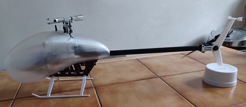

Bonjour,   J'ai affiné la forme du fuselage pour la rendre au plus près du modèle réel Et je viens de réaliser l'étape ultime de la transformation en coque et en deux parties L'épa
Bonjour,   Voici le demi fuselage arrière 30g sur la balance

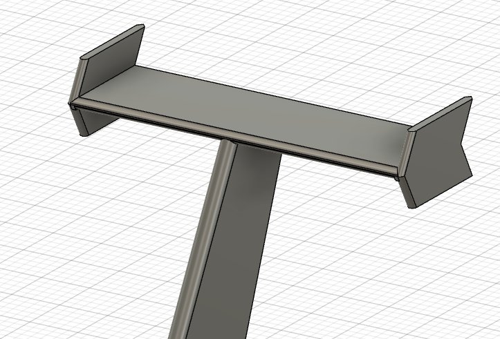

N'oublions pas la dérive !
Et finalement, puisque je modélisais en parallèle le Kompress CH7 (plus simple pour apprendre), j'ai maintenant deux fuselages réalisés

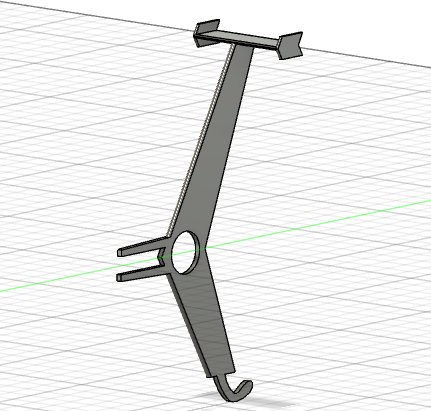

Pour commencer humblement j'ai imprimé la dérive
Dans mon empressement, j'ai oublié d'extrudé le trou de l'axe d'AC, ce qui fait que je l'ai fait à postériori avec la perceuse
Évidemment ce n'ai pas si propre que d'origine, et en plus j'ai raté mon coup !
Ce n'est pas grave, c'est une version 1, il faut de toute façon que je la modifie un peu pour l'améliorer après ce premier test
En résumé, succès complet pour moi avec cette technologie 3D

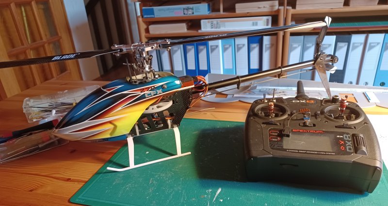

J'ai tenté le premier vol aujourd'hui mais il est resté cloué au sol car le moteur ne prend pas ses tours...
J'ai un contrôleur Blade 45A 3S (BLH5052) et un moteur Blade 4200kv (EFLM1360HA)
Même en mettant la courbe de gaz à 100% il semble ne donner que 50% de sa puissance
Je me suis dit qu'il y a peut être une histoire de 6S et de 3S mais à priori je suis bien en 3S sur toute la chaine...
Une petite idée du problème ?
Merci à vous

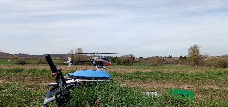

Dans le champ où je vole les herbes sont hautes maintenant...
Par expérience que me conseillez-vous comme alarme/beeper pour retrouver un hélico en cas de crash dans cette végétation ?
Je ne suis pas certain que le choc serait violent donc par sûr qu'un système basé sur un choc soit perninent
Je verrai plutôt une voie dédiée qu'on active pour faire beeper si nécessaire ou un système de repérage par GPS
Je suis preneur de tout conseil

J'avais un peu cherché du côté du gps mais rien trouvé car je n'utilisait sans doute pas les bons mots clés pour une balise de signalement
Pratiquement il faudrait une balise dédié par hélico, ça fait du budget quand même puisque concrètement on ne peut pas la déplacer d'un hélico à l'autre !
