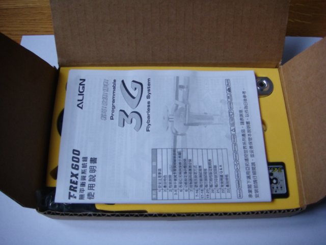

La boite est plutôt petite, je m'attendais a plus grand, mais tout est bien la, et bien ranger comme nous a
Habituer ALIGN depuis le T-rex 250, un package propre et soigné.
On y trouve la tête, le module, le gyro... etc, ainsi qu'une notice en Taiwanai :?:? .... Heureusement les schémas
Y sont très claire et les étapes de programmations ne sont pas trop nombreuses, cela devrais grandement facilité
La mise en service du module.

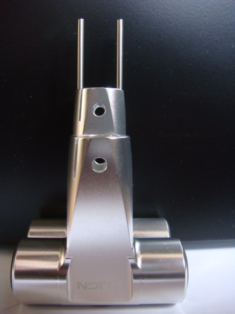

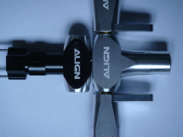

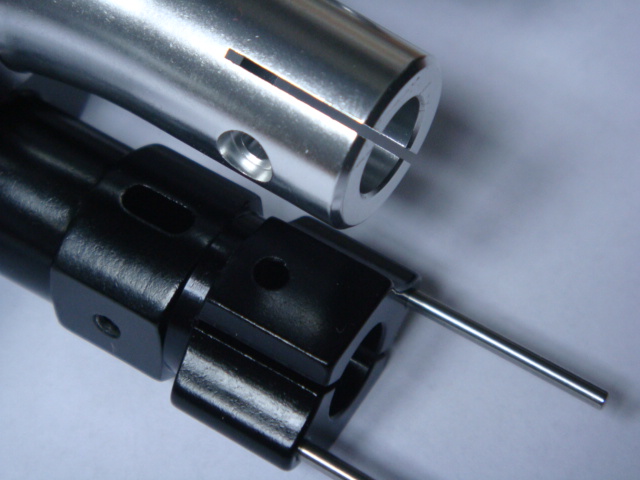

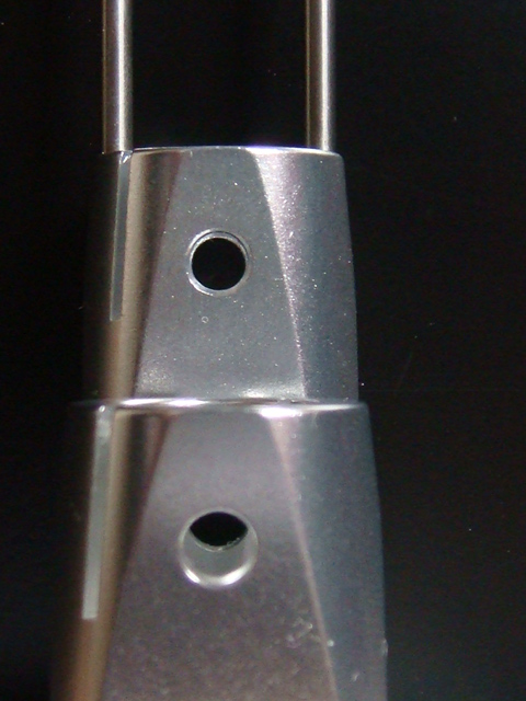

Ce qui frappe des le premier coup d'œil c'est la tete qui fait très massif, et c'est bien le cas, on sent que c'est taillé
Dans la masse et que les cotes on été revu a la hausse, "bras" de pied de pale plus épais, tête pleine non usiné...
On remarque aussi que la tête a été rabaisser un peu sur l'axe principal par rapport au point de fixation.
Cela inspire vraiment confiance et donne une image de très bonne qualité a la tête.

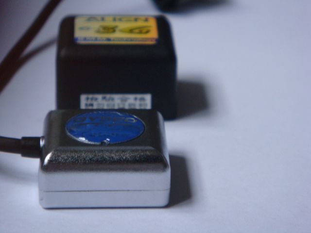

Le module quand a lui est aussi de bonne facture, le plastique a l' air de bonne résistance, les potars sont bien
Centré, le gyro est aussi petit qu'un GY520 mais plus épais.L'ensemble est vraiment propre, et on a vraiment
L'impression qu'ALIGN a voulu faire un kit de qualité, et il on réussi car les premières familiarisation avec ce kit
Sont vraiment bonne et agréables.
On remarque aussi que les chapes sont renforcé, comme dans le kit pour le T700.

Ce qui marque le plus cette fois lorsque l'on regarde la tête, c'est le hub de la tête qui parais bien court en hauteur ainsi que la longueur des "bras" de pied de pale, qui la aussi on été revu a la hausse par leur épaisseur, bien moins flagrant quand même a coté des pieds de pales du 600.
Et effectivement le hub a été bien raccourci en hauteur, de quand même 16 mm 8O 8O Quand au "bras" de pied de pale ils sont quasi aussi long que la tête....
Une autre chose aussi impressionnante ce sont les boules de chapes, énorme carrément... 8O 8O 8O
Pour le reste pas de différence avec le kit du 600, chapes renforcées, tringles de chape de plus gros diamètre, Washout et bras plus épais, tête de réglage en utilisant la barre de bel, etc....
En bref encore un très joli kit qui cette fois donne plus une impression de démesure tant toutes les pièces semble énorme par rapport au pièces d'origine qui déjà faisait plutôt bonne figure par leur cotes généreuse.... :D:D
