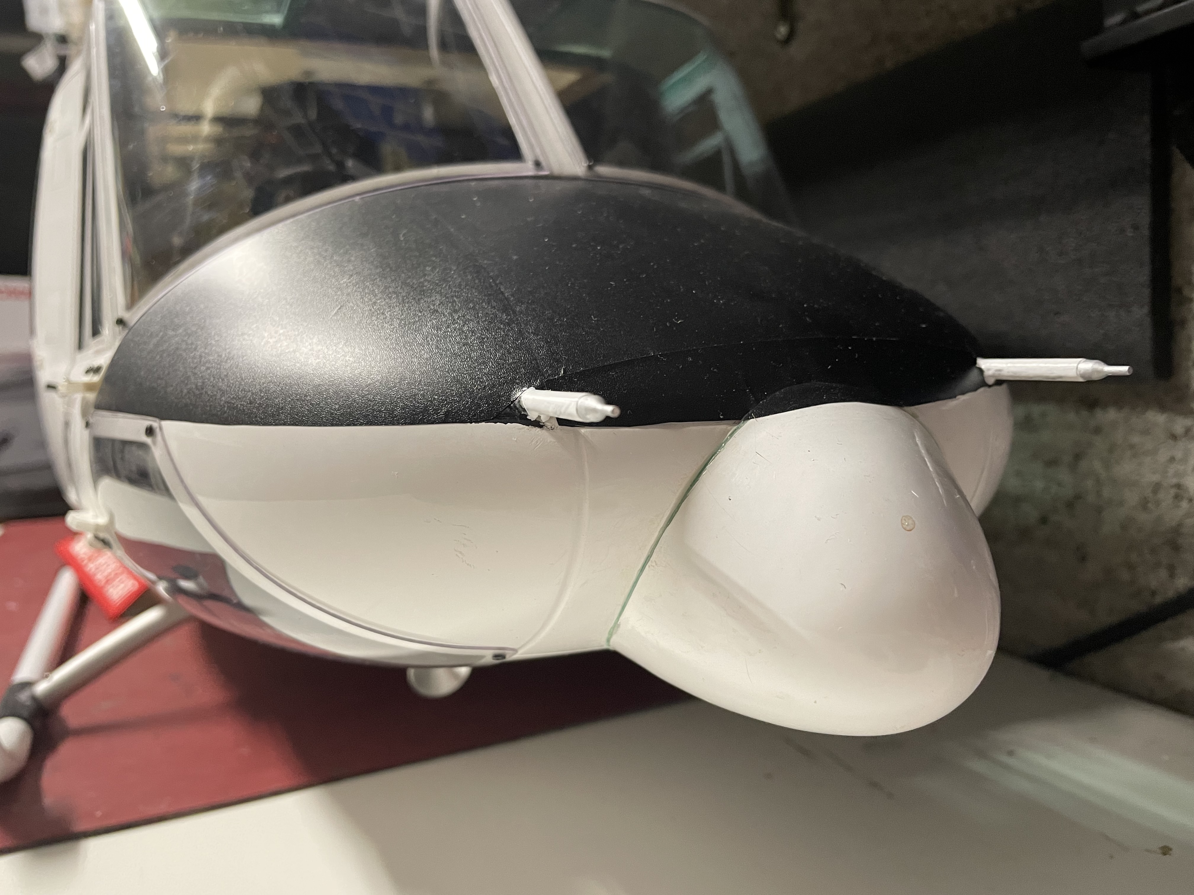

Paul 13 Posted Friday at 06:44 AM Report Share Posted Friday at 06:44 AM Bonjour à tous, un ami est en train de modifier son Lama d'essence à turbine est à peur de la différence du poids, je suis allée sur le site vario mais rien sur le poids des deux. Avez-vous ses infos ou expérience des deux svp ?. Merci Paul Quote Link to post Share on other sites

Paul 13 Posted Friday at 01:43 PM Author Report Share Posted Friday at 01:43 PM C'est la version Turbine à tête 3 pales, mais aucune importance, je recherche que le poids du Zenoa 26cc et le turbine,,, Quote Link to post Share on other sites

Paul 13 Posted 2 hours ago Author Report Share Posted 2 hours ago Merci, mais personne a comprise mon message ?🥵, et a pesé son Zenoa ou Jakadofsky ?, Portant, c'est bien simple, c'est une question sur tout de plombage et centrage, le Zenoa et dans le centre du helico la turbine est sur là queue nécessitant du plomb, etc,,, etc,,,, Quote Link to post Share on other sites
