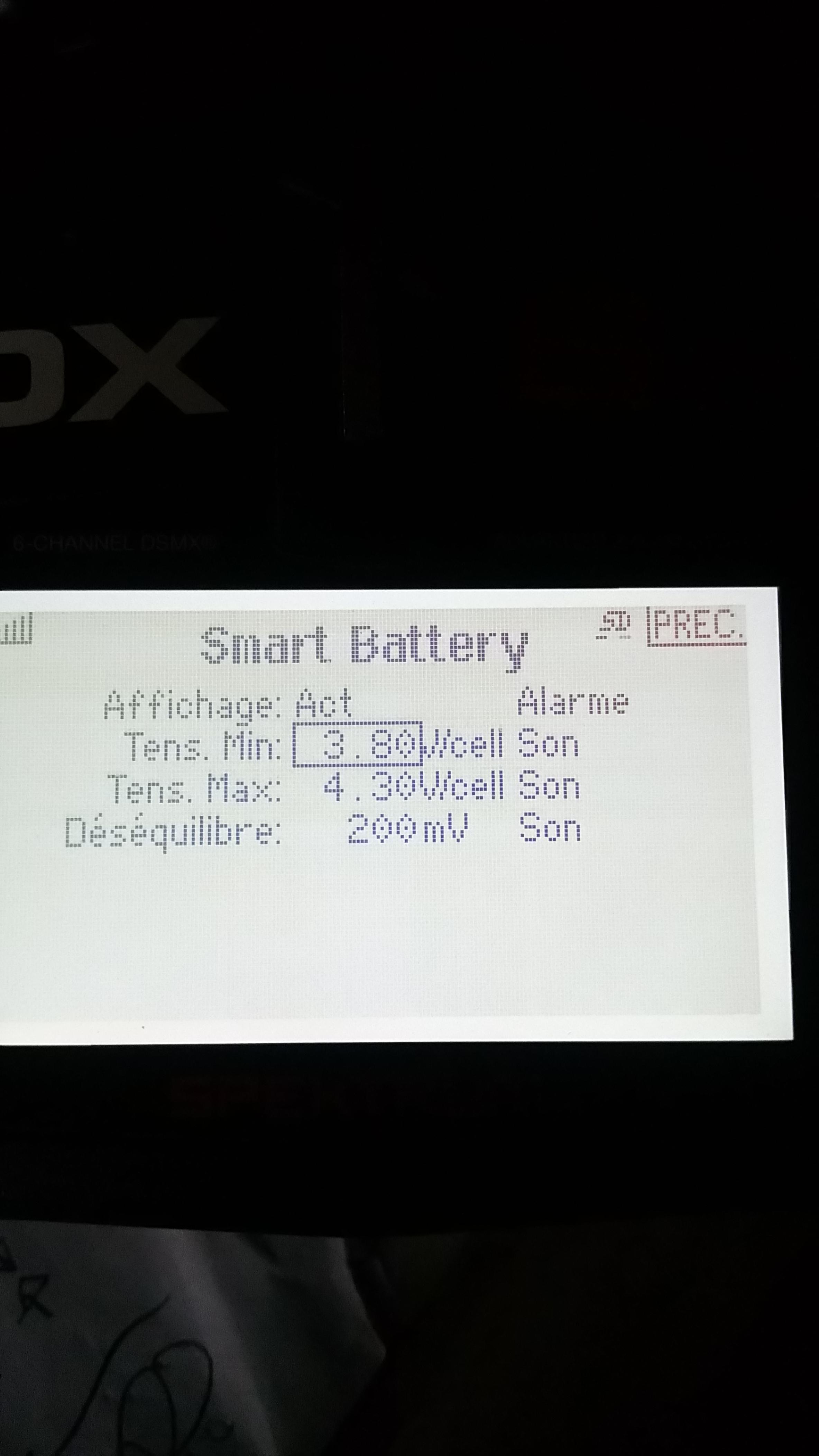

Bon,pour l'alerte batterie,le logiciel se base sur les éléments de la batterie pas sa tension totale donc tu vas dans télémétrie smart batterie tu cliques deux fois pour ouvrir les réglages et tu sélectionnes tension mini que tu passes par exemple à 3,80 v et voilà plus d'alerte batterie .
Didier.

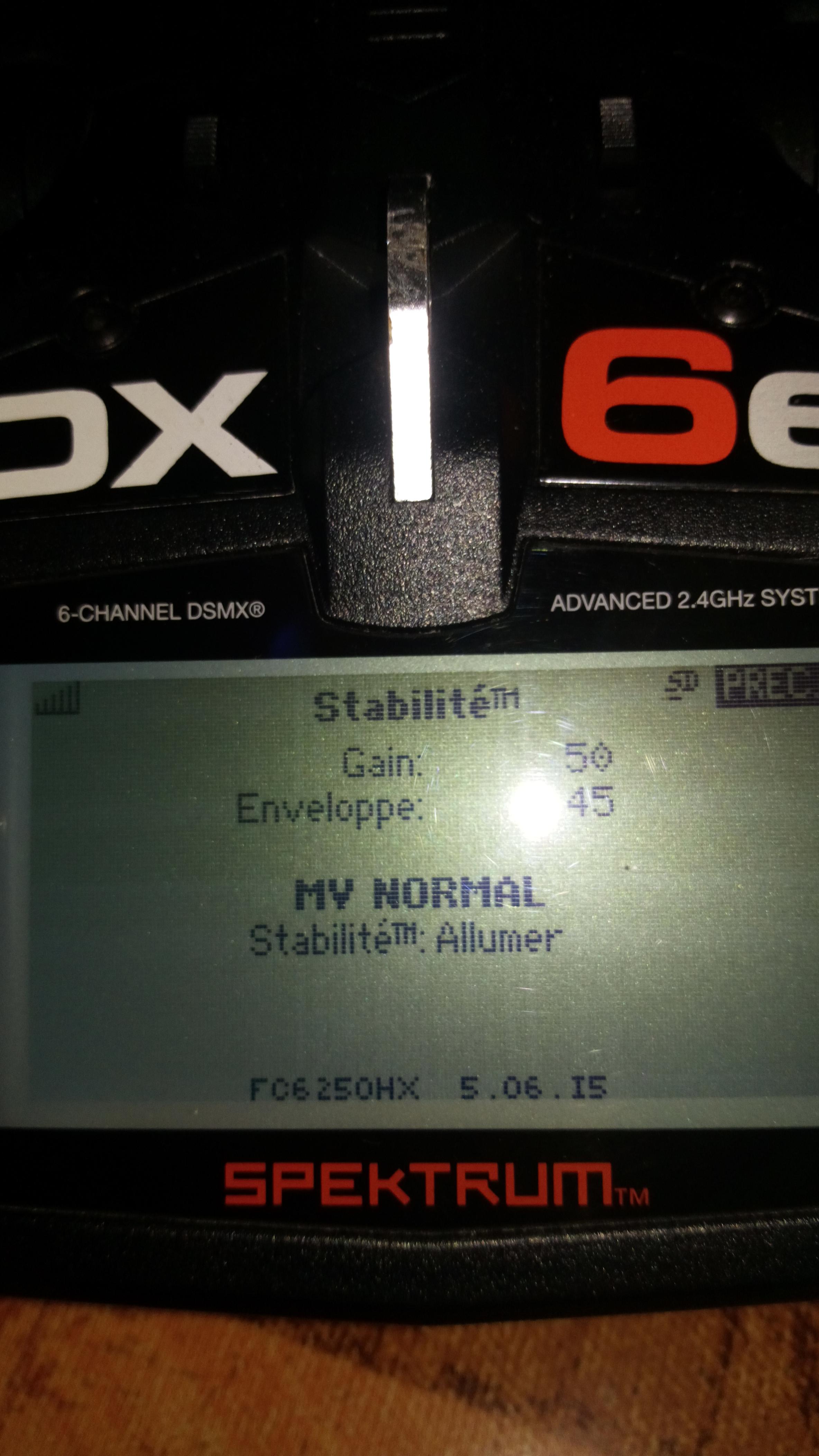

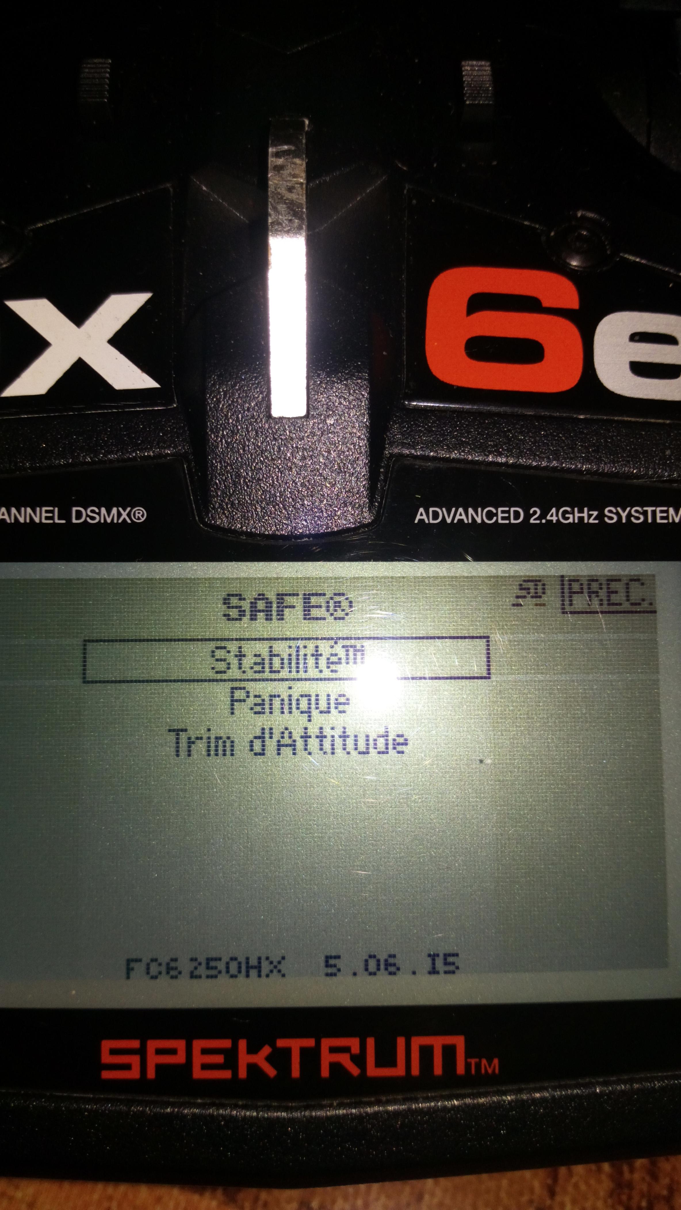

Oui mais est-il vraiment en mode stabilité ?
Comme dit précédemment , si le récepteur AR636 est communiquant avec la radio , par le programme avancé qui se trouve après télémétrie , l'hélicoptère appairé sans ses hélices,on doit avoir les écrans comme mes petites photos ( allumer) voulant dire activé .
Pour les deux autres modes de vol,il faut juste déplacer l'inter B .
Didier.

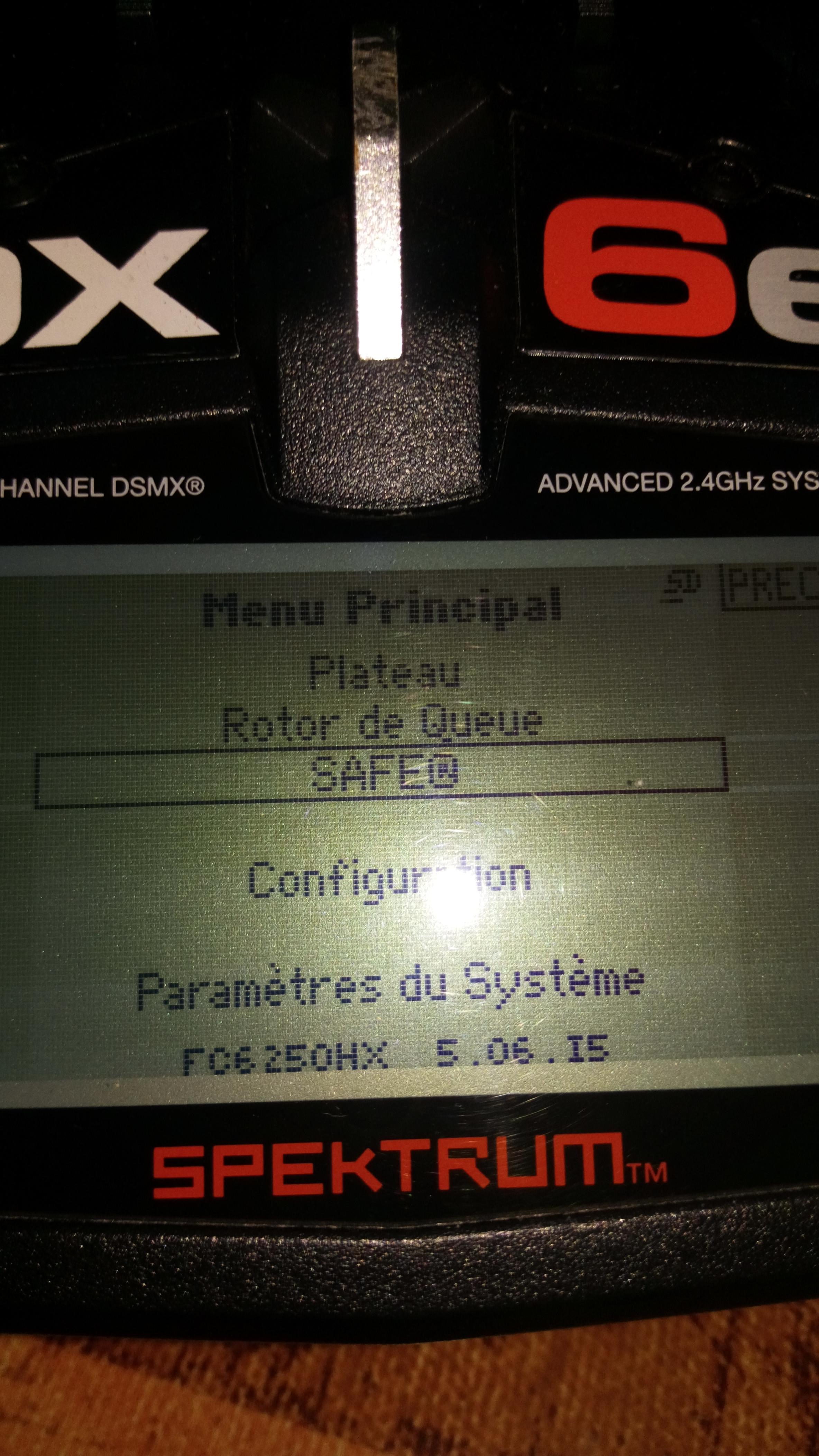

petit souci , je n'arrive pas à faire apparaitre , menu principal , stabilité, SAFE sur ma DX6 e
  • 0
Le réglage du plateau cyclique bien à plat, c'est effectivement "Paramétrage du servo" dans ma doc de 2015 (©2015 Horizon Hobby)
Quelque soit le niveau de mise à jour du récepteur, cette fonction est implémentée de base donc si vous ne rentrez pas dans le mode c'est que vous ne faites pas ce qu'il faut...
Pour les pales, les deux extrémités doivent être au même niveau (pas=0), c'est-à-dire les 2 pales bien à plat avec les gaz à 50% (neutre)
Il ne faut pas enficher le connecteur de bind quand on fait ce réglage
Pour les menus de radio, je ne peux vous aider car je n'ai pas de DX6e, et de plus je suis loin de mes hélicos pour le moment
Ne volez pas tant que ce problème n'est pas réglé...
A l'année prochaine pour de nouvelles aventures hélicoptéresques 😉
  • 0
Il y a 1 heure, Dany56 a dit :
Hé, hé, de toute façon je ne pilote pas avec des moufles 😛

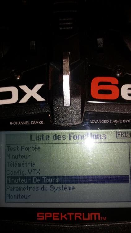

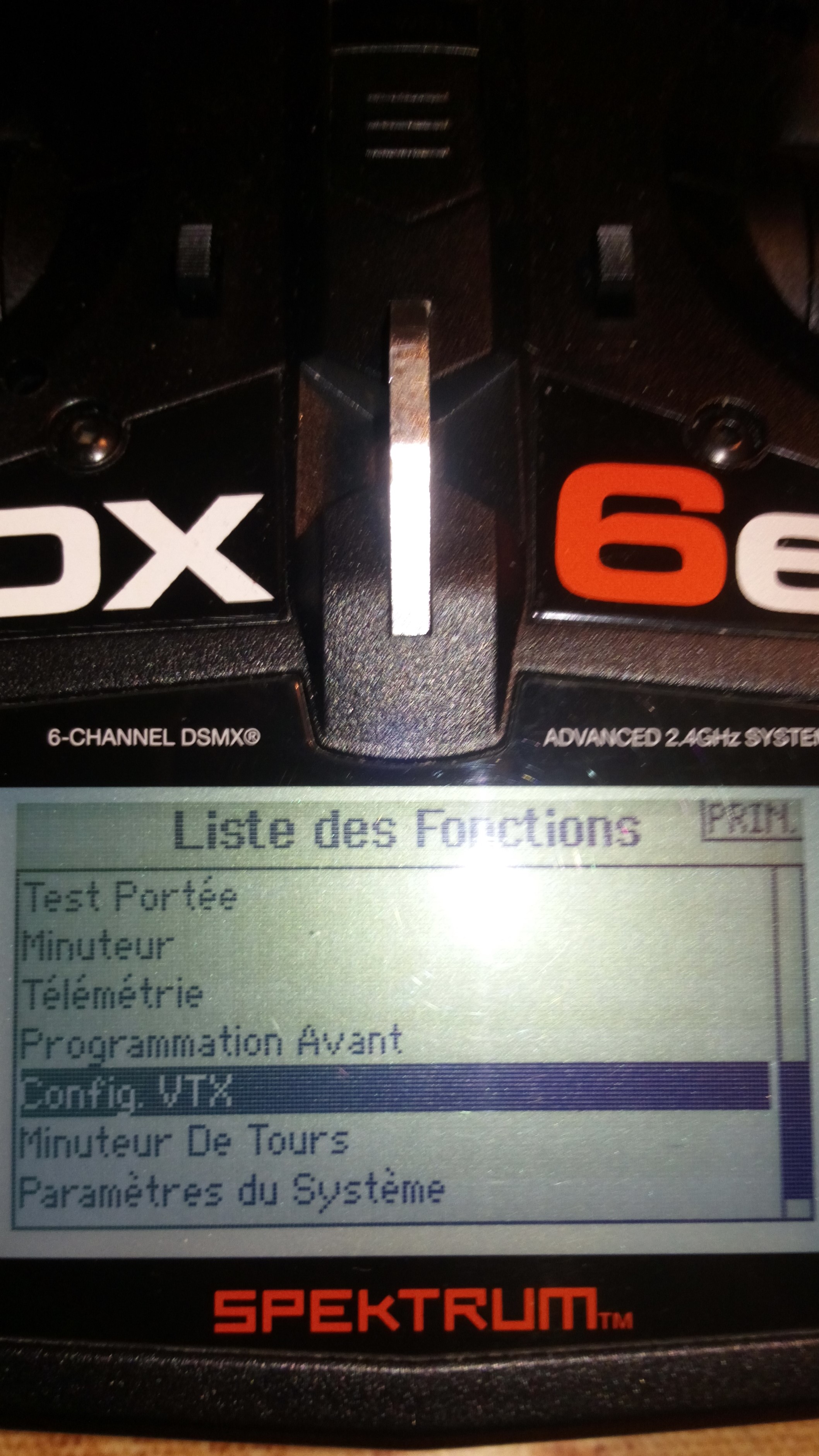

Il fait pas froid en Bretagne ces temps-ci , plutôt venteux !! Je suppose que tu es à Paris ?
Bref, voilà donc l'explication que je peux te donner pour avoir les écrans ,pas toi Daniel mais à Bell .
Donc il te faut ,apparemment ,la version 2.09 .Perso,j'avais sur ma radio d'occas la v1.22 .J'avais posté un message la dessus dans la section radio Spektrum.
Pour trouver ta version,tu vas à "liste des fonctions"    "paramètre du système"  à l'autre écran tu auras un message " Attention"  tu sélectionnes OUI .C'est juste un message qui veut dire que tu n'enverras plus d'ordres au RX n 'en tient pas compte .
Tu vas à "paramètres radio"  ensuite tu vas jusqu'où est le numéro de série de la radio .Tout en bas il y auras la version logicielle .
A oui,tu devrais mettre une mini sd carte au départ,car arrivé à cette étape tu pourras enregistrer le numéro de ta radio,ainsi tu l'auras pour faire un copier/coller chez Spektrum pour une éventuelle mise à jour.C'est plus pratique que de le copier au clavier au risque de se planter.
Donc pour ces opérations,il faut impérativement que l'hélicoptere soit appairé (bindé) à la radio . Je te joins deux photos , la première c'est la radio toute seule . On ne voit pas "Programmation Avant" apparaitre .La deuxième , l'hélicoptere est appairé et MAGIE ! on voit "Programmation Avant"
