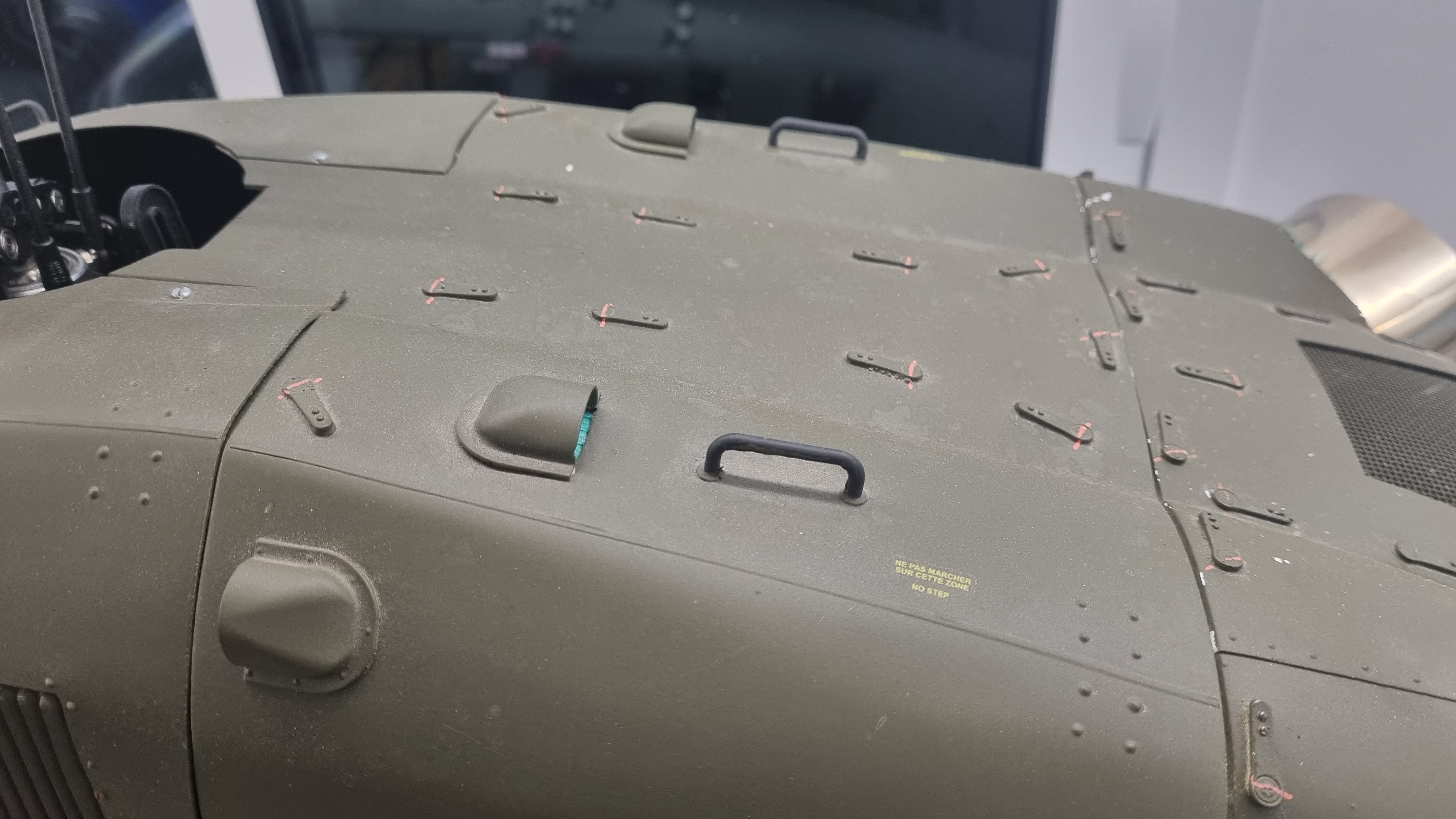

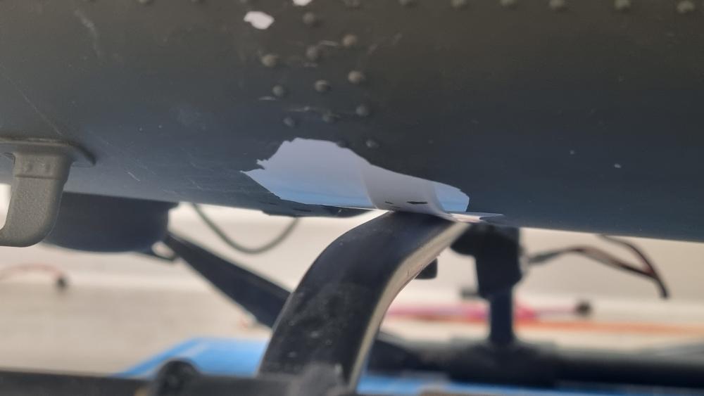

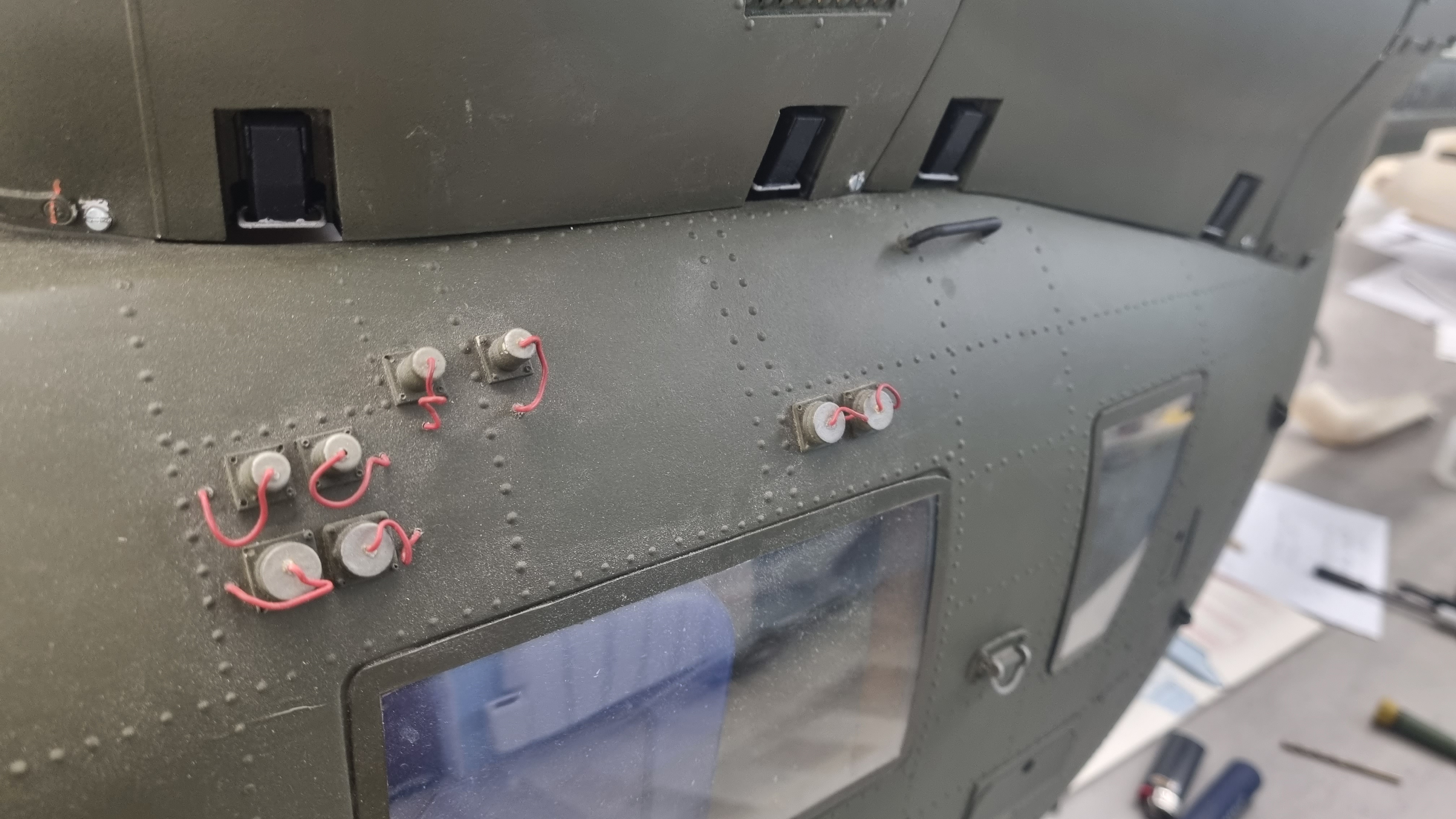

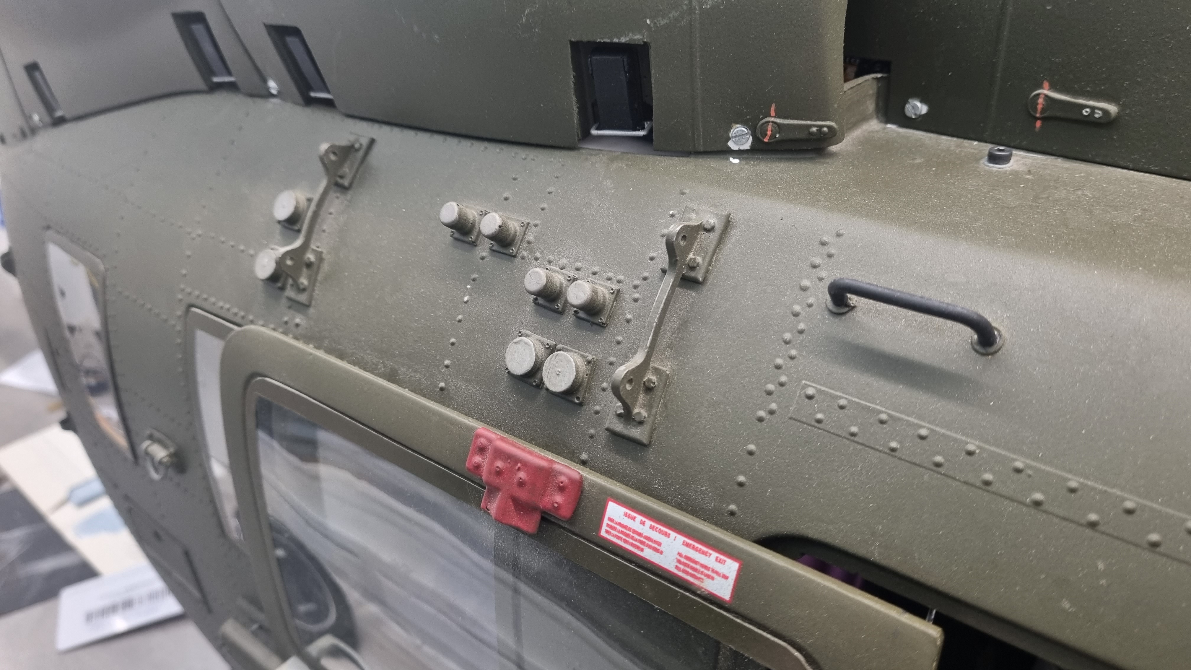

Gilloubell 94 Posted December 1, 2022 Author Report Share Posted December 1, 2022 (edited) Voici quelques photos de la bête à repeindre et à refaire certaines antennes... Une idée de la finition actuelle Je pense le transformer en Gendarmerie. 👍 Edited December 1, 2022 by Gilloubell jeceto 1 Quote Link to post Share on other sites
helico33 267 Posted December 1, 2022 Report Share Posted December 1, 2022 Il a l'air d'être super bien maquettisé ce fuseau........ C'est quoi le revêtement gris que l'on voit sur les photos ? Un apprêt avant peinture ? Patrick Quote Link to post Share on other sites
Gilloubell 94 Posted December 2, 2022 Author Report Share Posted December 2, 2022 Oui il est super bien maquetisé 👍👍 Si c'est la dernière photo au niveau des arceaux. C'est directement le gelcoat du fuso. Bien blanc et bien lisse.... Je pense que l'apprêt, malheureusement, il est inexistant.... C'est pour ça que la peinture à sauté 🤨 Quote Link to post Share on other sites

RémyHeli 30 Posted December 2, 2022 Report Share Posted December 2, 2022 (edited) Là où la peinture a sauté est dans la zone du patin. Je suspecte une légère déformation temporaire du fuselage à cet endroit lors d'aterrissage (et pas de couche d'accrochage et poncage insuffisant/manquant). Vérifier le fuso sous l'arceau du patin ! Edited December 2, 2022 by RémyHeli Quote Link to post Share on other sites
