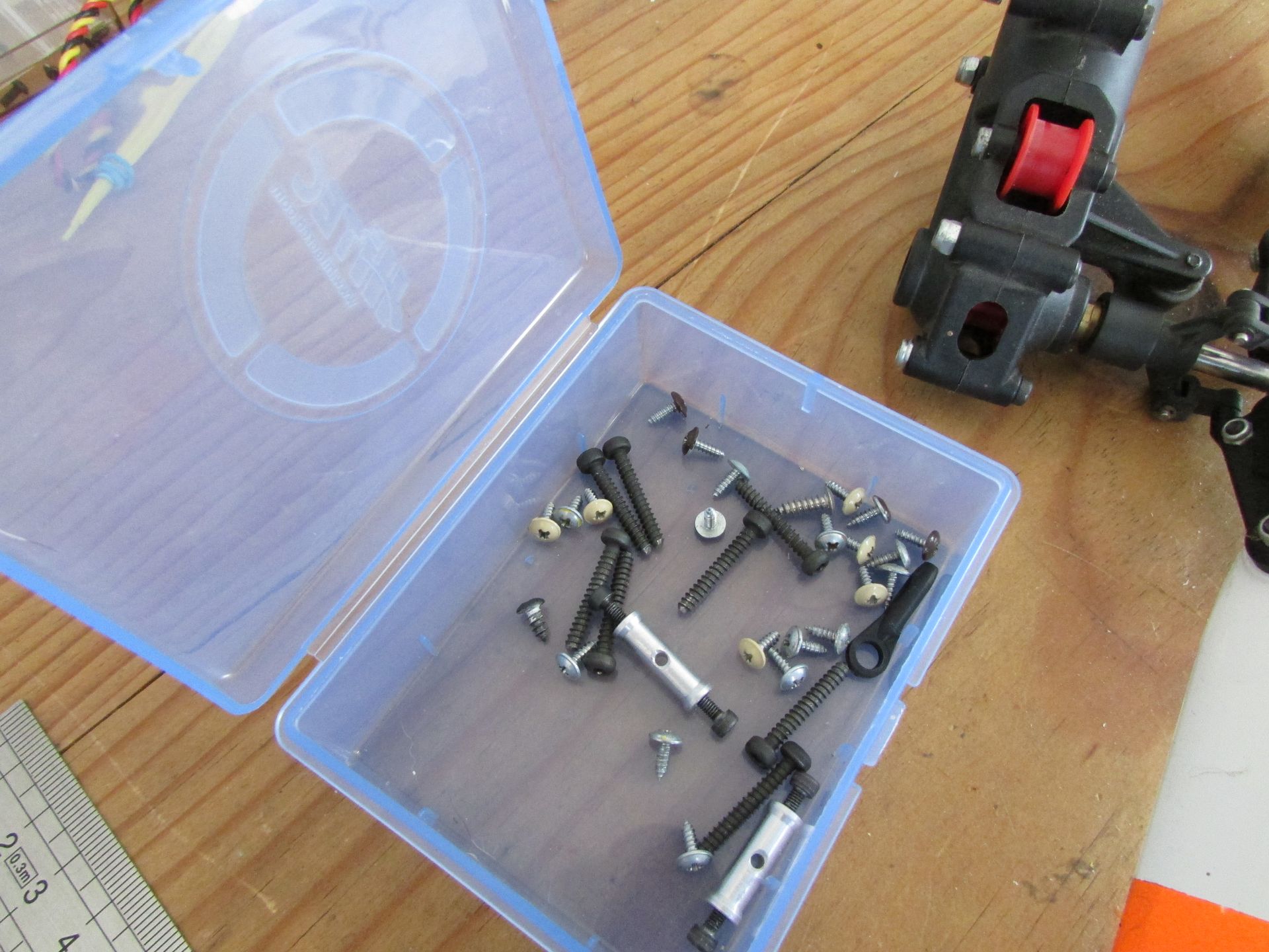

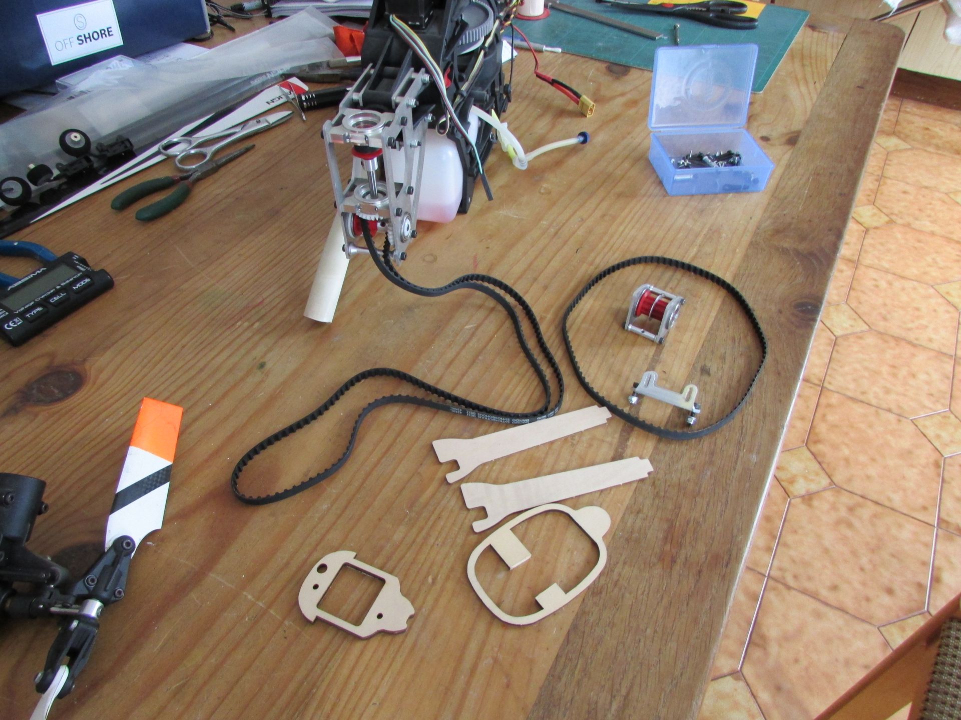

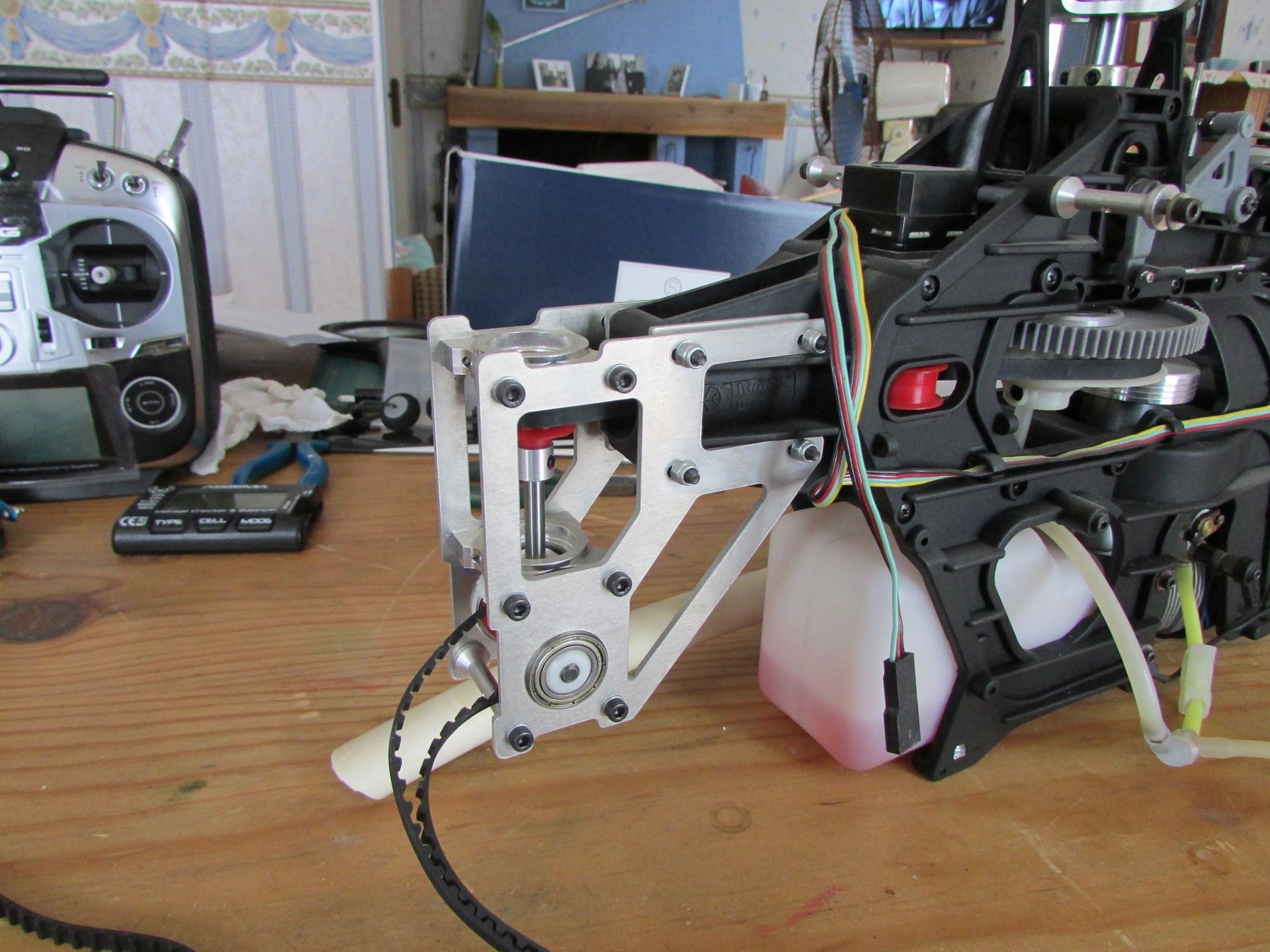

En espérant faire baisser un peu la température je vais vous répondre pour vous prouver que lorsque j'interviens c'est parce que je possede ou j'ai possedé un certain matériel que je connais, que j'ai testé et que j'ai mis en vol contrairement à d'autres... et ainsi faire circuler la VRAI info pour eclairer un débutant. Pour la petite histoire dés que l'annonce est sortie sur MATOS RC, j'ai contacté le vendeur qui n'était même pas au courant qu'il manquait des pieces qui normalement étaient vendu avec le fuso.(donc plan foireux) Je vous ai mis en pièces jointes ces pièces manquantes et il n'y a pas besoin d'avoir fait St Cyr pour se rendre compte que ces 2 fuso Thunder tiger sont au départ EXCLUSIVEMENT réservés au RAPTOR 50 qui est une classe 600 . C'est marqué sur la notice et sur france Hélico notamment sur le post du "BELL UH-1Y.  Maintenant en" fouillant " sur internet peut-être qu'on trouve des fuso de mil-24 s'adaptant au T-rex 600 mais ça n'est certainement pas de marque "thunder tiger" comme marqué dans l'annonce de matos rc. et la c'est un autre registre...  De toute façon dés qu'il y a un anti/couple surélevé comme dans le cas du Mil 24, cela ne s'adresse  pas à un débutant comme sgtpoulpy si j'en juges par son profil( c'est pourquoi j'ai parlé de plan foireux pour lui)  ... En 2010 j'ai acheté le bell UH1y et le Mil-24 chez miniplanes à nantes Que j'ai vendu depuis ; il me reste que le bell. Dés la sortie du premier T-REX 600 Electrique, (barre de bell à l'époque)j'ai voulu "enfourner" ce T rex 600 dans le fuso du Mil 24 et je me suis aperçu qu'il fallait découper voir saccager le fuselage pour réaliser cette opération en  agrandissant la sortie de la tête de rotor  avec une saillie pour faire sortir le servo d'anti/couple. En plus sans tenir compte du tube de queue que j'avais enlevé ni du renvoi d'angle de l'anti/couple : pourquoi parce que l'architecture d'un raptor 50 (classe 600)  est completement différente d'un t rex 600 align (classe 600 aussi) que ce soit les flancs ou toutes les autres dimensions. Voila pourquoi aussi j'ai dit que c'était un plan foireux pour Sgtpoulpy.Finalement j'ai abandonné plutot que de sacager ce beau fuso. C'est vrai que conseiller à un débutant d'acheter ce fuso sans savoir qu'il va avoir de gros problemes de construction, c'est peut-etre pas la bonne solution, on l'envoie dans le mur et il le dit lui même dans son dernier poste. Pour michel Decis quand tu parles de VISSER/COLLE car comme tu peux le voir sur france helico et en tout "MODESTIE" j'ai adapté plus de neuf modéles à des fuso qui n'étaient pas forcement prévu pour... C'est vrai que sur France helico on se fait taxer de "RADICAL" parce qu'on est RIGOUREUX sur  ce que l'on connait ou que l'on se met à la portée d'un débutant, ou bien de faire preuve de mauvais esprit ou sale mentalité parce qu'on fait remarquer à un membre qui préconnise une théorie et qui applique le contraire... J'espére que mon trop long discours va vous apporter un peu plus de dicernement dans vos reflexions. Sur ce je pense que je vais arreter de poster sur france helico....
