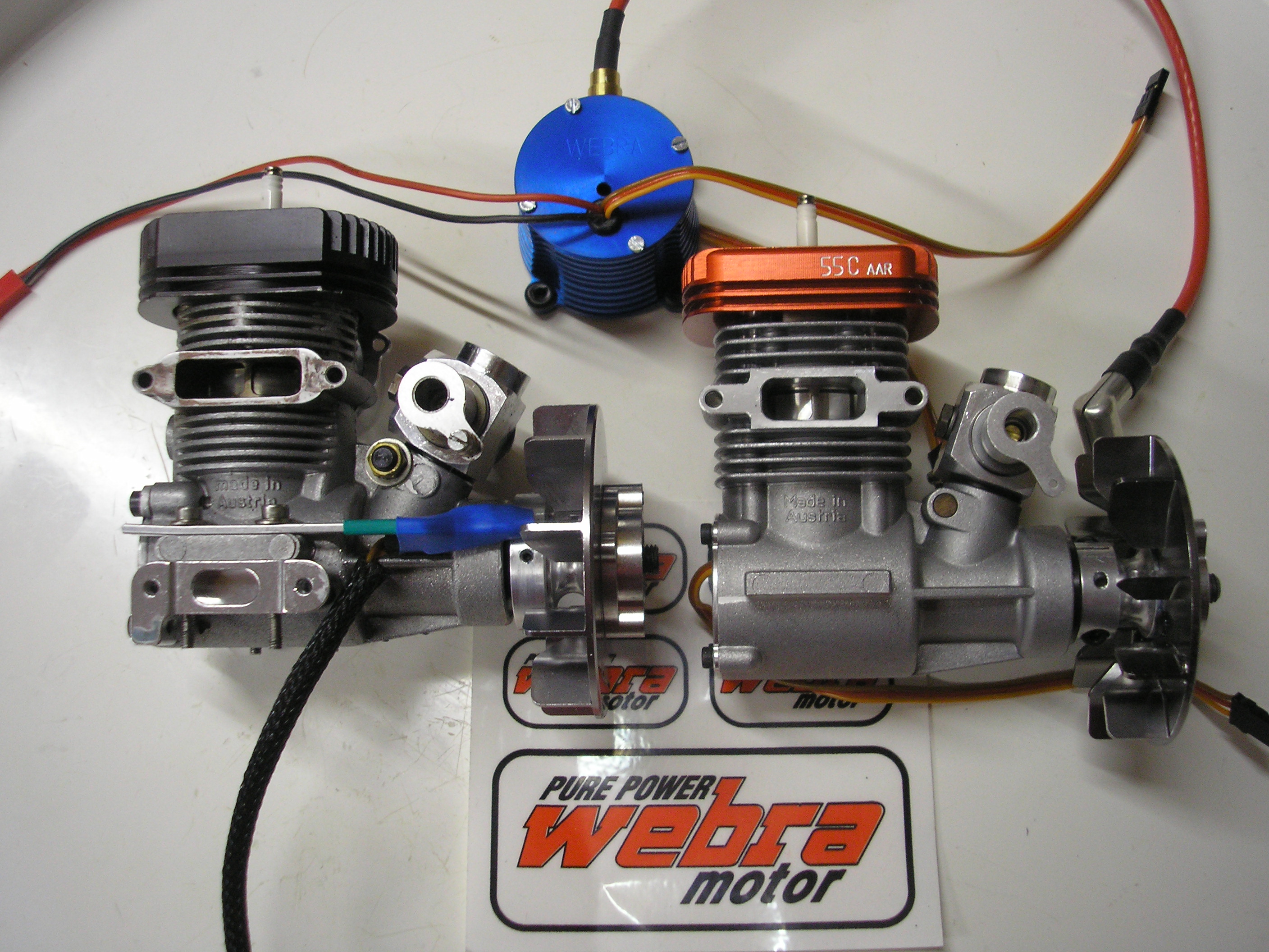

Bonsoir a tous,
La version de test Usine du WEBRA 55 P5 AAR Competition "spark ignition" va bientôt commencer à tourner !
Après la version 55 GT-H ABC qui tourne équipé de l'allumage WEBRA SPARK II depuis une quinzaine de jours aux mains de notre ami Freddo17, nous venons de recevoir de l'Usine WEBRA le modèle fleuron de la gamme hélicoptère classe 50 - 55.
Ce moteur est équipé de la dernière génération du module d'allumage électronique à avance variable et paramétrable depuis une voie de la radio pour le point d'avance maximum. Pas de changement fondamental sur le 55 P5 car la bougie Glow est simplement remplacée par une micro-bougie à étincelles au même filetage 1/4-32 UNF, et le moteur est décomprimé par rapport à la configuration Glow.
Evolution par rapport au 55 GT-H de Freddo, le capteur Hall d'allumage est logé dans un bouchon de carter arrière spécifique.post-10011-1380088381,1177_thumb.jpg
La semaine prochaine, mise en place dans la cellule du deuxième T-REX confié à un Pilote Rochelais, puis rôdage soigné au LABEMA 80/20 spécial rôdage (bientôt commercialisé), et premiers relevés en mode Glow avant basculement vers l'Allumage électronique.

Bon, des nouvelles du 55 P5 qui a poussé ses premiers cris dimanche soir très tard, le rodage a été poursuivi hier pendant 50 minutes avec le carburant LABEMA 80/20 ( 80% méthanol - 20 % ricin pure et rien d'autre ) selon les préconisations de l'Usine WEBRA. Connaissant les Pilote au bout du manche, je ne doute pas qu'il va trèèès vite consommer les deux litres de ce mélange pendant la semaine.
Le rodage nécessitant un réglage très riche, il est effectué en mode Glow de la meme facon que le 55 GT-H de Freddo17 car les micro-bougies à étincelles n'apprécient pas du tout les réglages trop "gras"
Le rodage une fois terminé, passage au carburant LABEMA M17.25%nitro, toujours en mode Glow afine d'effectuer les relevés et que le Pilote se le mette bien en main en mode "pilotage Hard", puis on enchaine avec le passage en mode AE avec le même carburant pour chiffrer les différences sur plusieus aspects.
Les phases suivantes vont ensuite se succéder en baissant par paliers le taux de nitro de -5% en -5% jusqu'à une formulation 0 % nitro, un bilan complet sera fait a chaque étape.
Comme nous vous l'avions annoncé, vous serez informés au fur et à mesure des résultats quels qu'ils soient avec commentaires à l'appui ; nous ferons certainements des tests en vols avec des pilotes de notoriété.

Bonjour a tous, et merci pour l'intérêt que vous portez à notre développement.
Le protocole de test a été mis en place conjointement l'Usine WEBRA et Ma Pomme, nous voulons partir du cas d'un utilisateur courant qui tourne au 25% pour descendre progressivement en taux de nitro.
Le WEBRA P5 a été fortement décomprimé (3 joints de culasse ) pour les premiers tests au 25 , mais je peux vous dire que ça respire déjà la santé avec le carburant de rodage et les 3 joints de culasse.
Suivant les résultats de nos tests, WEBRA pourra commercialiser un kit SPARK II spécifique pour le P5 avec un capteur hall intégré dans le bouchon de carter arrière, bougie 1/4-32 (filetage glow), ce qui fait que le retour au mode Glow pourra être possible a tout moment (cession du moteur, transposition du système d'allumage sur un autre moteur par exemple )
Je peux vous dire que suite à mon "harcèlement typiquement Français", WEBRA a mis au banc un 91 P5 Méthanol avec allumage électronique et micro bougie à étincelles, et d'après les dernières communications ça marche très fort, beaucoup mieux qu'en Glow.
Olivier
On essaiera de vous faire des vidéos car avec le spark le son du moteur est très différent.
Olivier ROGEAU

Bonjour a tous,
Le WEBRA 55 P5 Version "Spark Ignition" vient juste de terminer son rodage en mode glow avec un mélange 80/20 ( 80%méthanol - 20% ricin pure et pas de nitro ni autre additifs ) soit une quantité de 2,5 litres consommés. Nous suivons strictement point par point les préconisations de l'Usine, la procédure de rodage est bien expliquée dans toute notice d'utilisation de moteurs WEBRA.
Nous allons maintenant entrer dans la phase calibration du moteur et du Pilote en mode glow et carburant LABEMA Héli M17.25% nitro pour se situer dans la configuration d'un Pilote "lambda" actuel avant conversion à l'allumage électronique.
La phase suivante sera le basculement vers l'allumage électronique avec le même carburant ; nous effectuerons des prises de mesures et relevés, ensuite nous commencerons à descendre en taux de nitro dans les phases suivantes.
Olivier
Exact, grande facilité de démarrage quasi instantanné, gain conséquent en couple sur une grande plage d'utilisation du moteur, gain en consommation de -20% relevés en mode hélico ( alors qu'en mode avion nous avions -15 % sur des 2 et 4 temps ).
Rappel : cette conversion ne permet pas de passer au carburant "essence", c'est une optimisation de la combustion "méthanol".
Olivier

Pour l'instant il s'agit d'une version de Pré-série Usine dont j'assure une partie du développement, WEBRA a des moteurs qui tournent au banc parallèlement et nous échangeons nos données et relevés en temps réel.
Si ce système est validé, ce dont je ne doute pas une seconde, WEBRA communiquera alors les tarifs de l'extension module d'allumage SPARK II + micro bougie à étincelles + le bouchon de carter avec capteur hall intégré pour le WEBRA 55 P5. Il sera donc tout à fait possible de faire un post-équipement d'un P5 mode Glow.
Je vais un peu plus loin dans la démarche en développant le kit WEBRA SPARK II "universel 1/4-32" qui est déjà commercialisé ( montage réalisé sur le moteur de Freddo17) et qui peu tout à fait s'adapter à une autre marque où modèle de moteurs Héli 2 Temps dans cette tranche de cylindrée. Pour les possesseurs de cellules T-REX 600 Nitro, je pourrai vous faire un topo en images de réalisation de la bague support d'aimant et son principe de fixation sur le pied de turbine de façon à ne pas interférer avec les aimants du régulateur insérés dans la roue de turbine de refroidissement.
