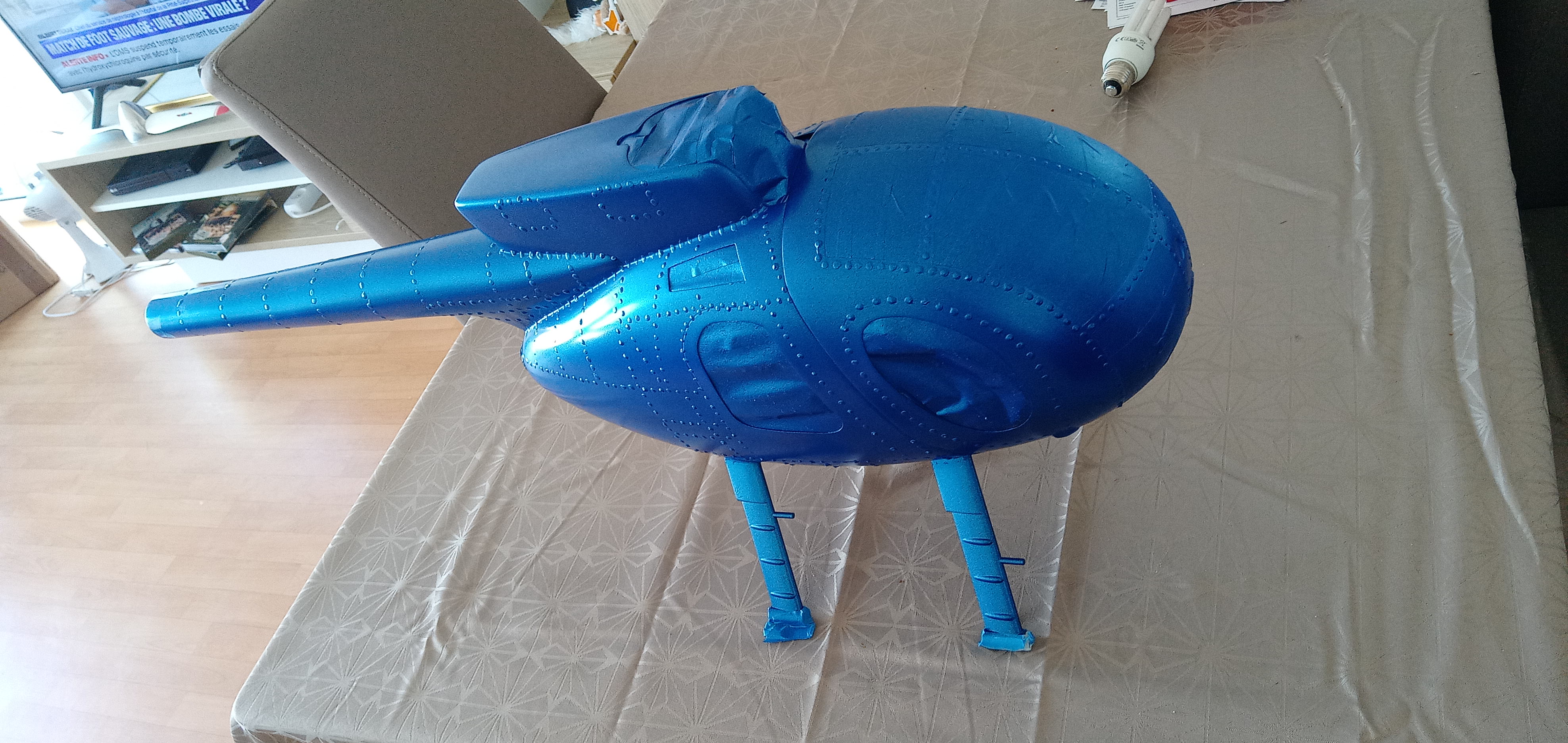

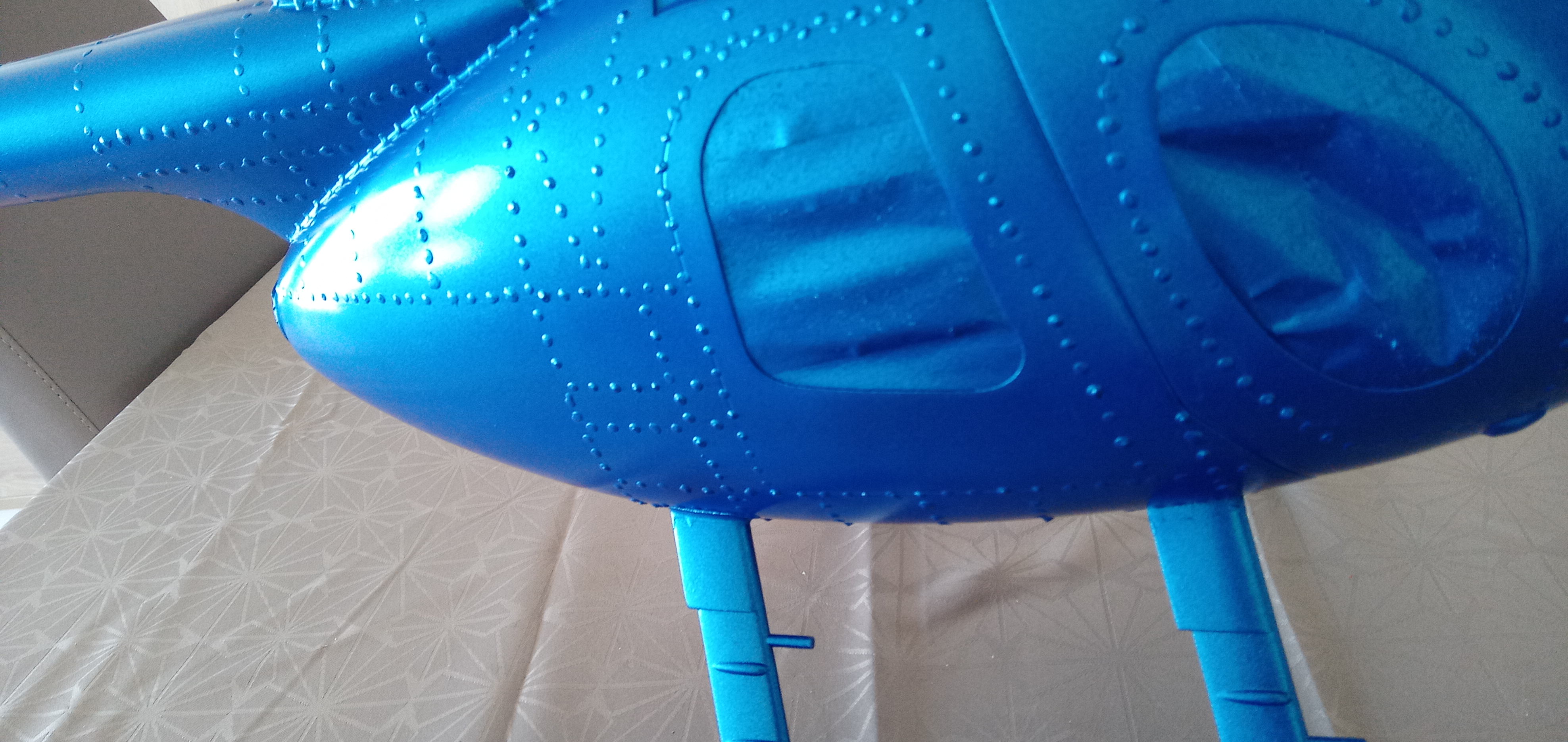

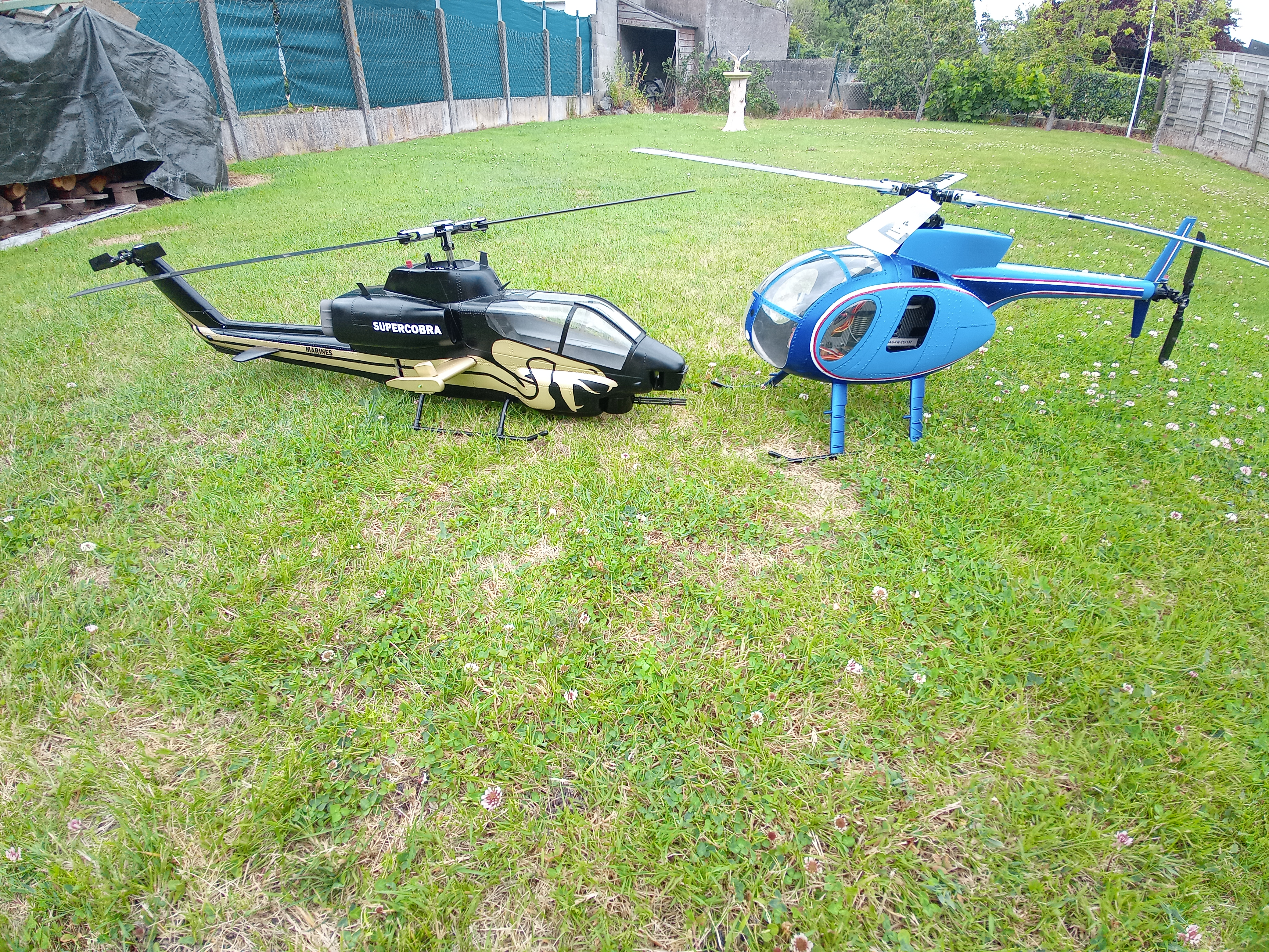

sur mon Hughes, j'ai été jusqu'à enlever la peinture d'origine car très épaisse et pas mal de sur épaisseur ente les différente couleurs.
Effectivement la préparation est indispensable, je suis aller jusqu'au 2000 en papier à l'eau pour avoir un bleu métallisée casi parfait.
et surtout une bonne dose de patience:
