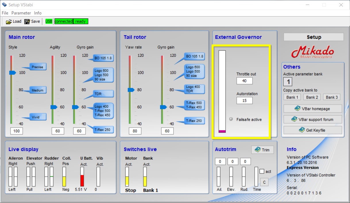

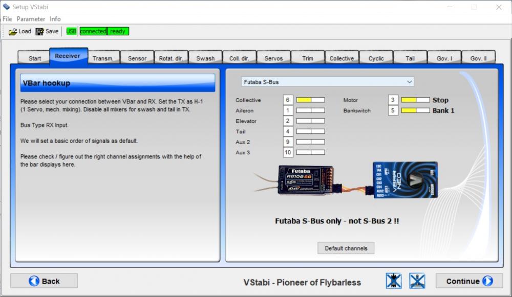

C'est l'ESC d'origine, un Align RCE-BL45X avec "Governor mode". Vu que je vois aucun capteur connecté sur le Vbar Neo, j'ai donc configuré en governor externe. Par contre j'ai un souci avec la courbe de gaz...
J'imagine qu'en mode normal devrait disposer de toute la plage de vitesses du rotor à régler avec une courbe, mais en fait même en partant d'une courbe linéaire -100/+100 je n'obtiens qu'un régime fixe haut ou un bas, ce qui semble correspondre aux valeurs indiquées dans le module FBL (cf. screenshot)...
Et ce quelle que soit la "Bank" utilisée.
Et dans les voies configurées, voie 3 Motor c'est bien un interr.  3pos. qui semble attendu car je vois qu'il peut prendre uniquement les 3 états "Stop", "Idle" et "Run".
J'ai loupé quelque-chose dans le concept ? 🤔
