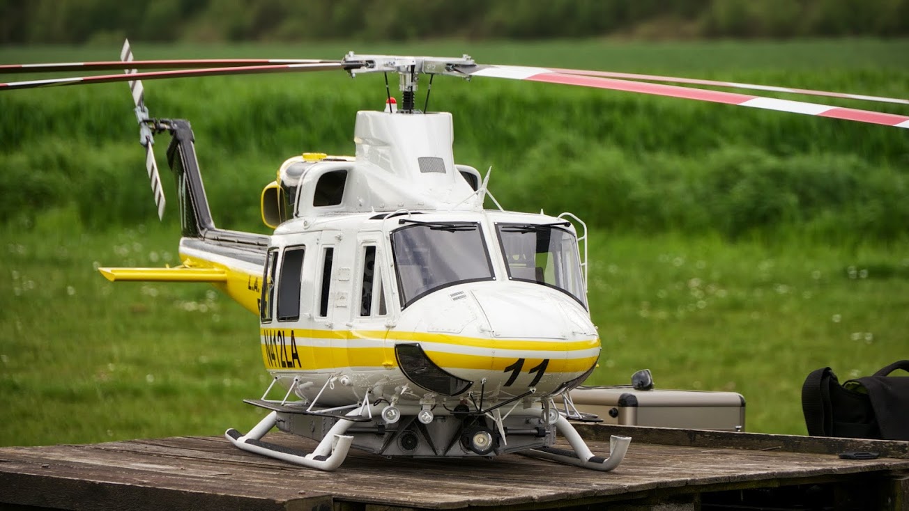

Le 08/07/2016 à 06:38, policarpo a dit :
Vrais Rémi arrivait à des choses magnifiques en utilisant ce principe avec une base bien robuste et un degré de détails impressionnant .
voir photos ci dessous sur le magnifique Bell 412 de François Cance.
Tète rotor avant intervention de Rémi
Après intervention de Rémi
Détails habillages 3D
