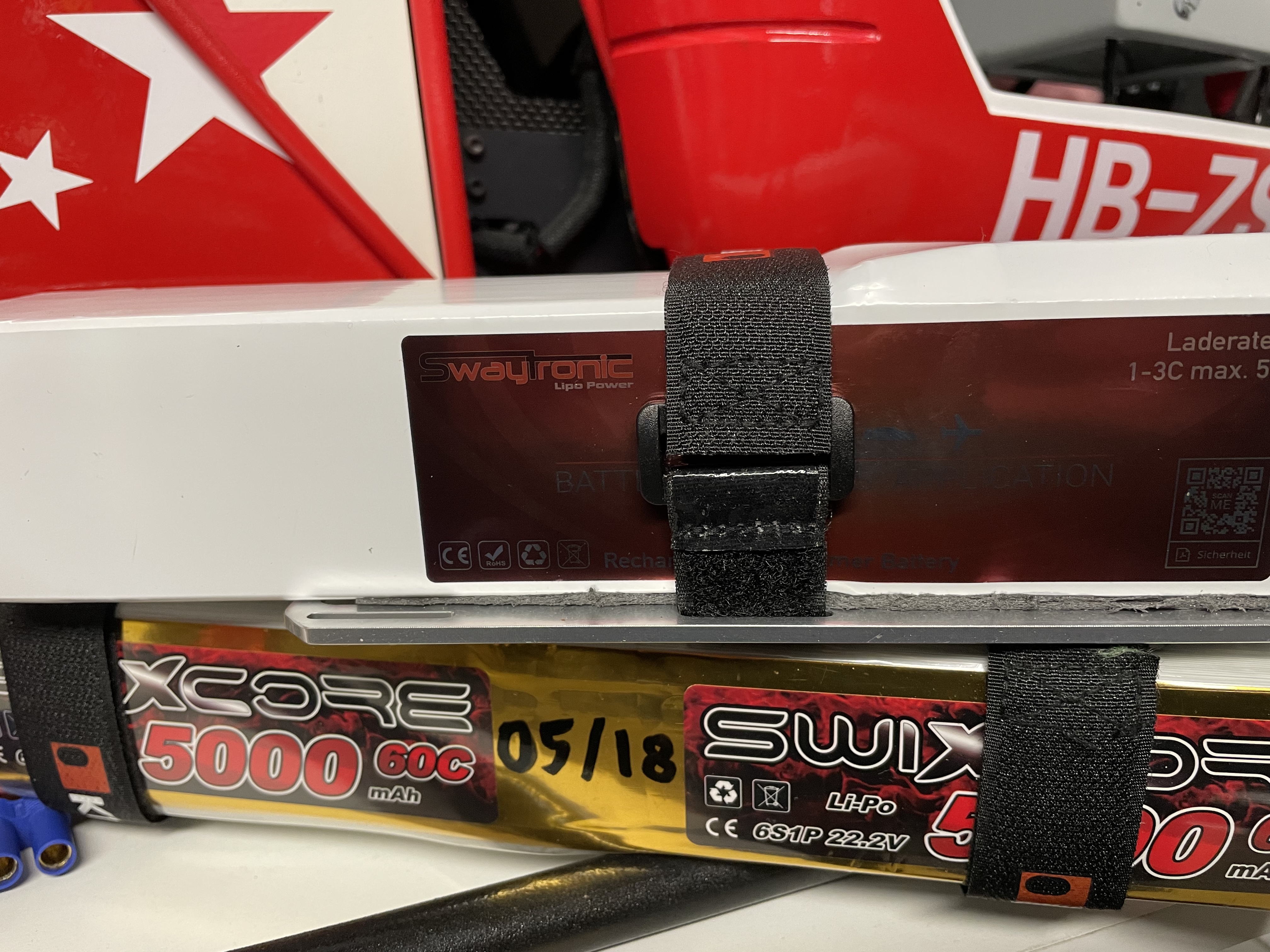

Hello, vaste sujet et plein d'opinions car les expériences varient aussi en fonction des contraintes et d'une utilisation plus ou moins adéquate.
Moi j'ai les critères suivants pour le choix:
1) marque de bonne réputation
2) est-ce ça rentre dans le modèle (longueur, largeur, hauteur)
3) Supporte quelle décharge continue théorique cf modèle (accu 60C pour moi)
4) si je change pour un nouveau accu, offre-t-il plus de capacité pour le même poids/dimensions, ex. de 5000 à 5300
5) connecteurs déjà soudés (est un plus, EC5 pour moi)
6) acheter combien d'accus pour des séances de vols non interrompues
Je joins une photo qui montre le change d'un ancien Swixcore vers Swaytronic. Si une autre marque est mieux encore faut-il que ça rentre dans la machine! (moins de contraintes comme place disponible si c'est pas un helico scale)
