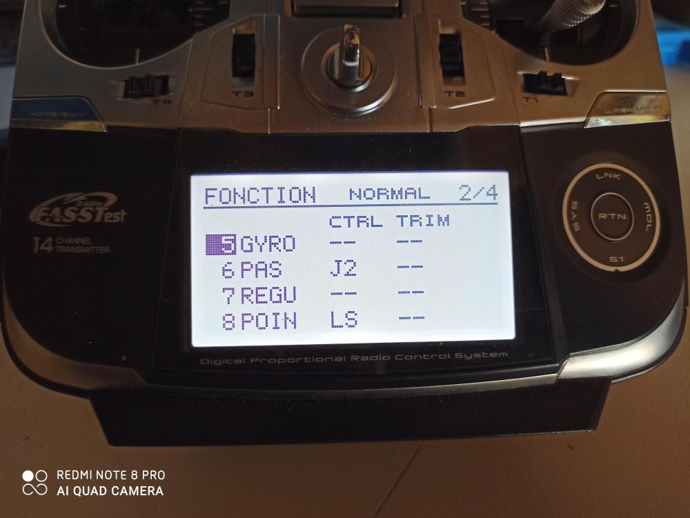

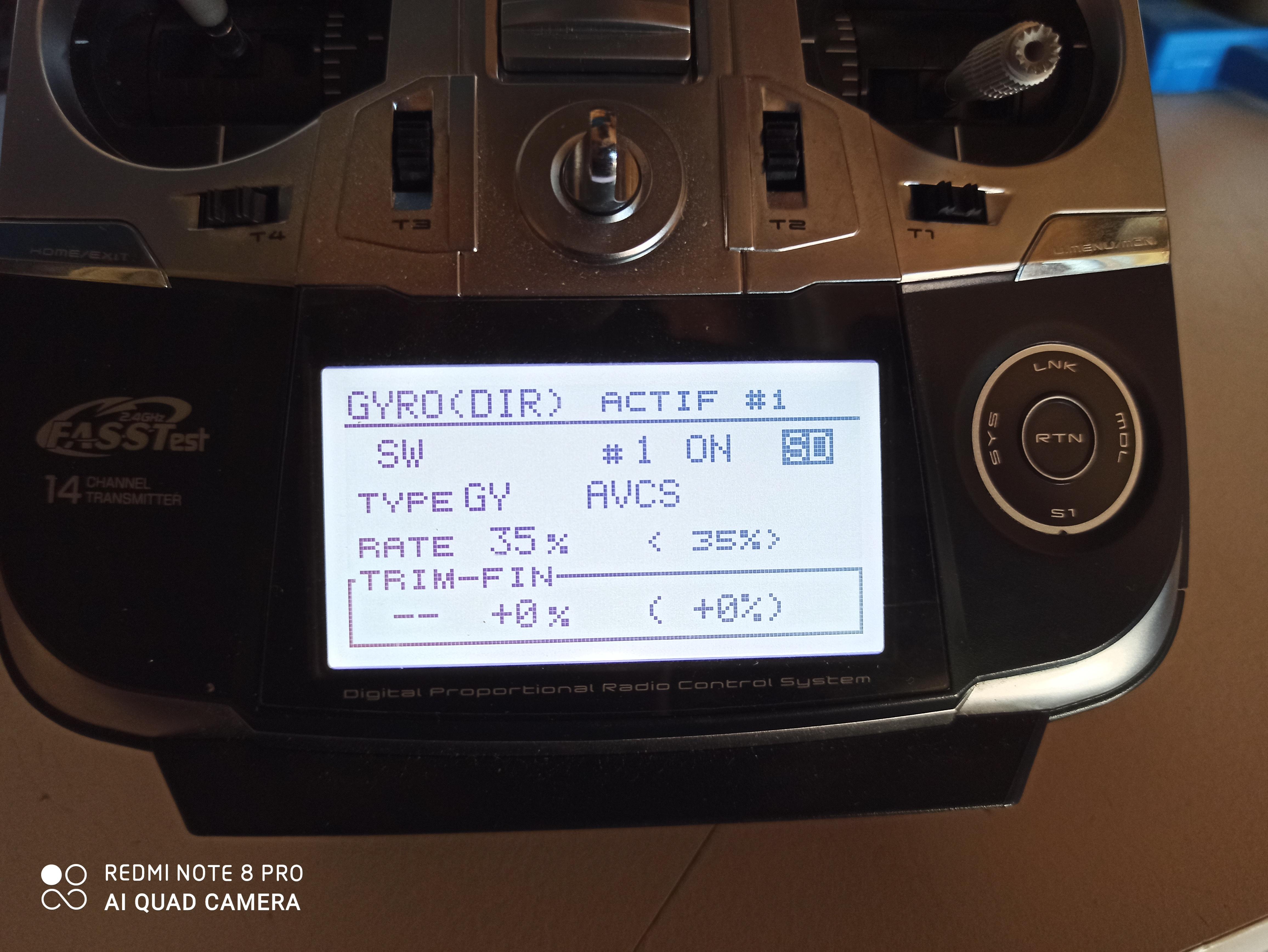

voici les photos
salut merci pour ton implication
cest bizard avant avec mes gyro 401 gp 780 on voyer bien si on y etais
mais la je sais pas
je vient de tester avec 70 p et l'ac revient vraiment bizard il est sur que j'ai fait une boulette
mais ou j'ai beau chercher je trouve pas la solution
a 70% ou plus  est'ce que la led change de couleur indiquant un passage en conservateur de cap ?
est'ce que ton reglage de gain est de :
0% a 100%    ou de     -100% a + 100%

sa y ais sa marche a partir de 70 p

 Jean paul, en toute franchise, pour le reste tu ne l'as pas  aidé non plus et car de dire que de 0 à 50 c'est un gyro en mode normal et de 50 à 100 en conservateur de cap c'est vrai pour ton Optic6  de chez hitec mais pas chez Futaba c'est différent , le software si tu sais ce que c'est est aussi différent et JP33 aux dernieres nouvelles possede une T14. Donc pour ta gouverne cela a bien changé depuis 20 ans et sur la T 14 FG lorsque l'on met en mode conservateur de cap, de 0 à 100 on est en conservateur de cap et inversement si on passe en mode normal de 0 à 100 on est en mode normal. Maintenant je ne vois pas l'utilité de conseiller à un débutant de passer de normal à conservateur de cap et inversement à l'aide d'un interrupteur, pourquoi compliquer les choses.Il vol uniquement en mode conservateur de cap comme le font 90% des pilotes. Pareil pour eviter que les pales anti couple se barrent comme cela est arrivé à JP33, pas besoin de connaitre le couple de serrage (qui necessite de posseder une clé dynamometrique) ; il suffit juste de mettre du frein filet sur les 3 derniers filets ou de mettre une vis plus longue avec un ecrou nyl-stop d'autant plus que les pales doit avoir une legere autonomie pour pouvoir s'aligner correctement grâce à la force centrifuge.....Un reglage simple sans frioriture surtout pour un débutant c'est l'assurance d'un vol sain..................................Cdt Snake

pour info avec tous les test sans inter je suis en avcs de 1 a 100 sur le gain mon réglage pour l'instant est de 32 pourcent
