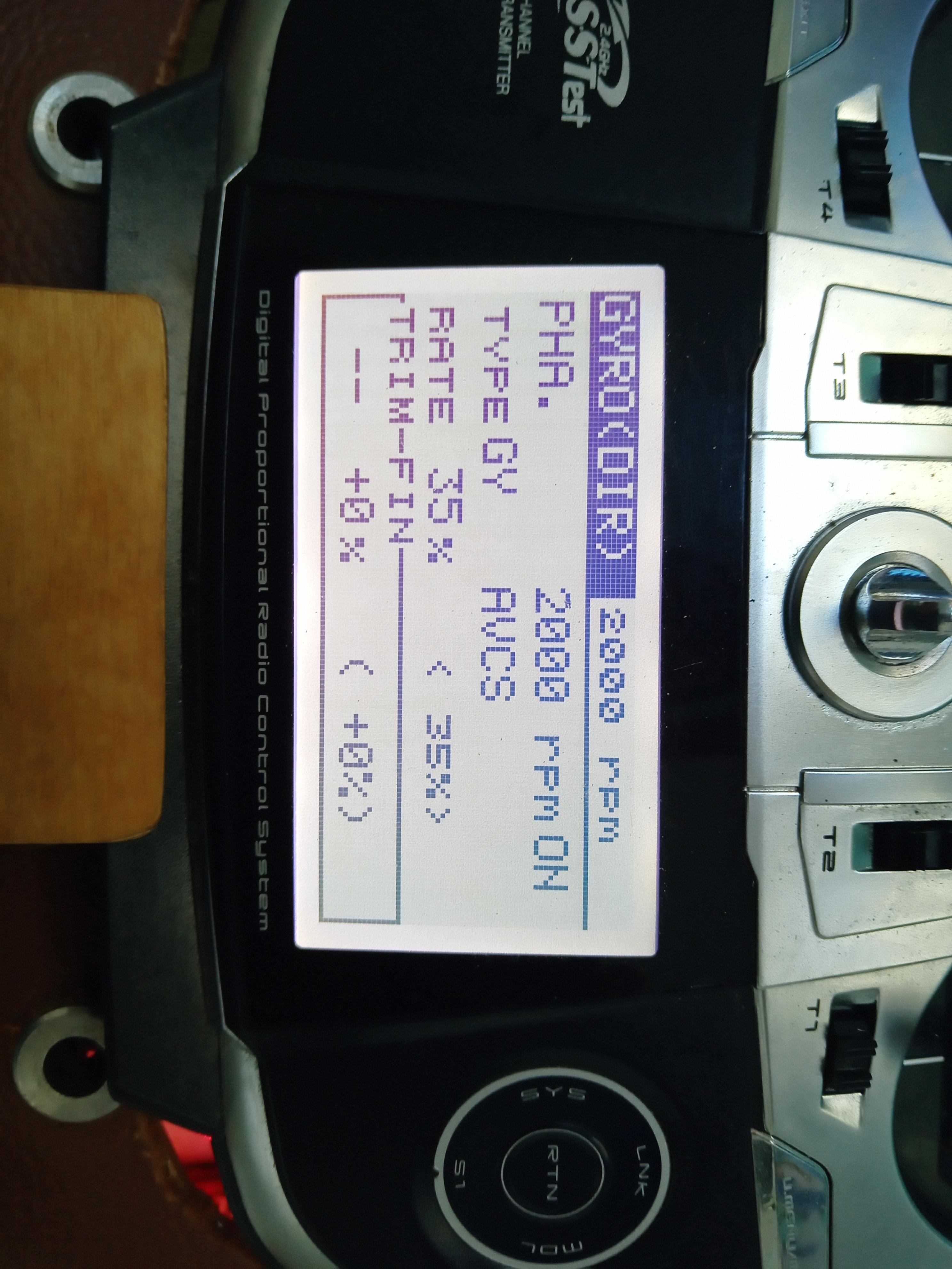

ci dessous l'écran de réglage gyro de ma radio. je n'ai rien de plus de réglable à par ceci:
ça ne correspond pas du tout à ce que tu nous explique... du coup je ne te serais d’aucun secours ^^

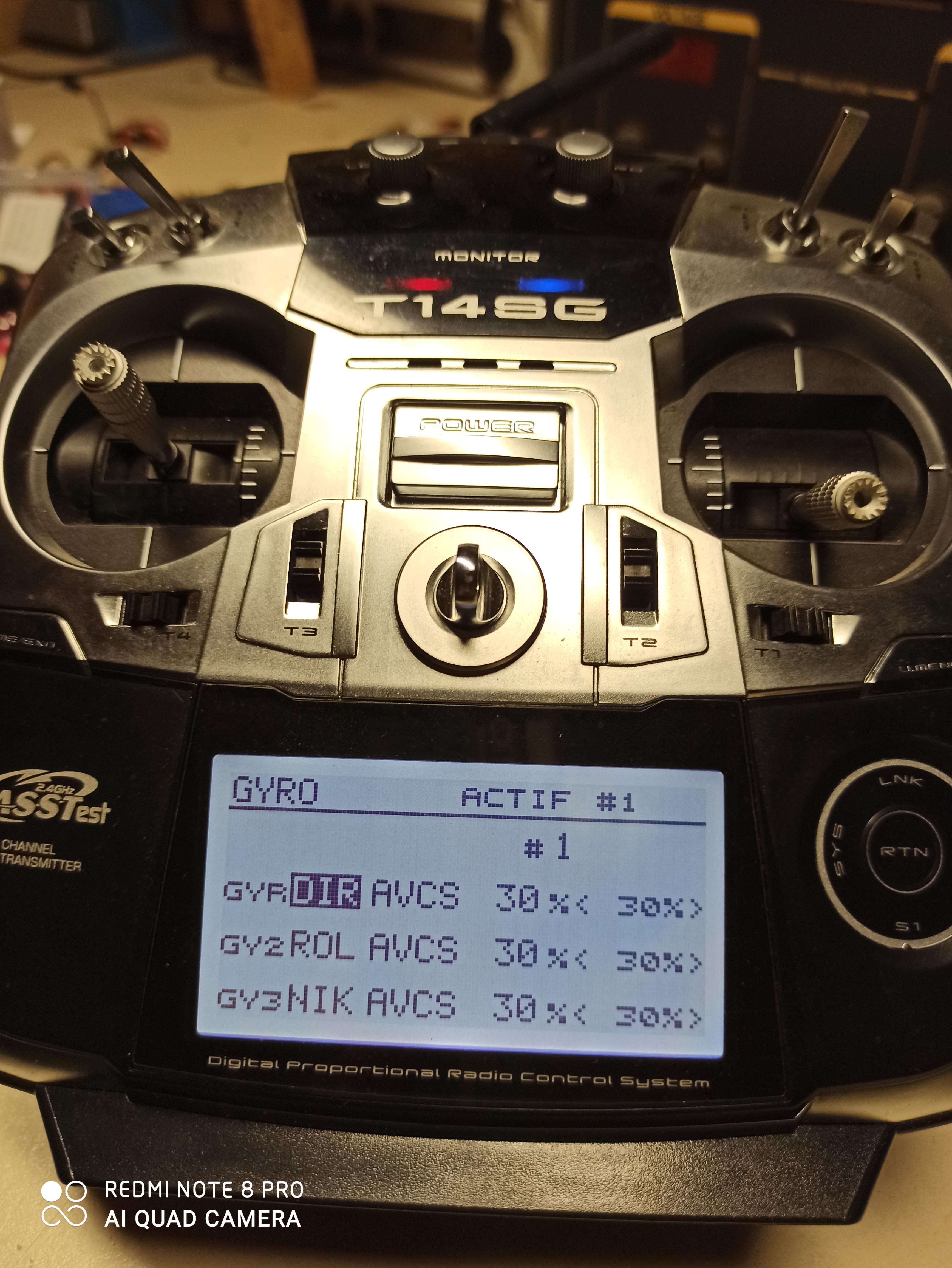

Salut JP33. A priori, cela n'a rien à voir avec la version...Si tu veux avoir le même menu que ton camarade Simon500, tu vas dans le menu fonction et tu affectes le gyro2 à une voie libre et le gyro3 à une autre voie libre (ce sont les gyro de tête nick et roll). C'est utile avec le module 3 axes CGY 750 ou le bavarian mais pas avec le beastX (par contre je ne connais pas le 3gx). Il faut quand même disposer d'un recepteur qui a de nombreuses voies ou bosser en S-Bus. Petite remarque pour Jp33 par sécurité les recepteurs "orange", il faut les reserver à un petit avion en depron mais pas à un hélico. Attention aussi aux fameuses mise à jour de n'importe quel matériel car l'electronique ne suit pas toujours et beaucoup ont eu des surprises. Pour info, sur le marché de l'occasion je n'acheterai jamais un beastx version3 mise à jour en 5.0, cela permet aux vendeurs de majorer leurs prix mais le résultat n'est pas toujours la...mais chacun voir midi à sa porte. Cdt Snake

je vient de faire ma modife et effectivement j'ai le même menue sa c'est cool

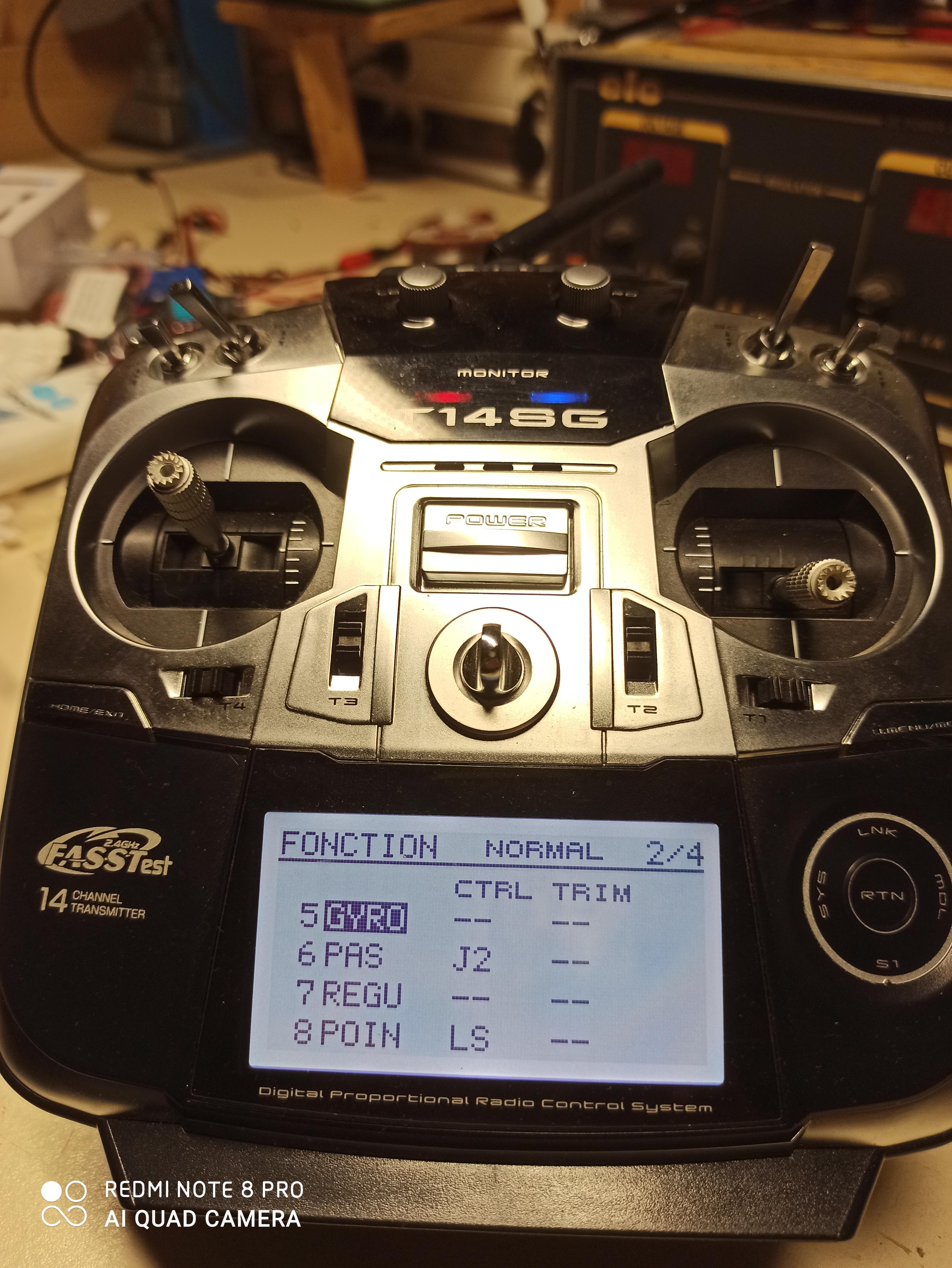

pour en revenir a ma radio et me dite pas de voir la doc snifff faut il regler 2 programes pour le mode gyro parsque je n'ai plus l'avcs du moins le voyant sur le gyro me prevenais si je l'avais ou pas
en 1 je suis sur on
en 2 on et en 3 off
j avoue je cherche la facilite
dans fonction j'ai gyro en 5 normal
devant j'ai ctrl il y a rien et trim non plus
quesque j'ai pas encore fait et qui merite une bonne engueulade snifff

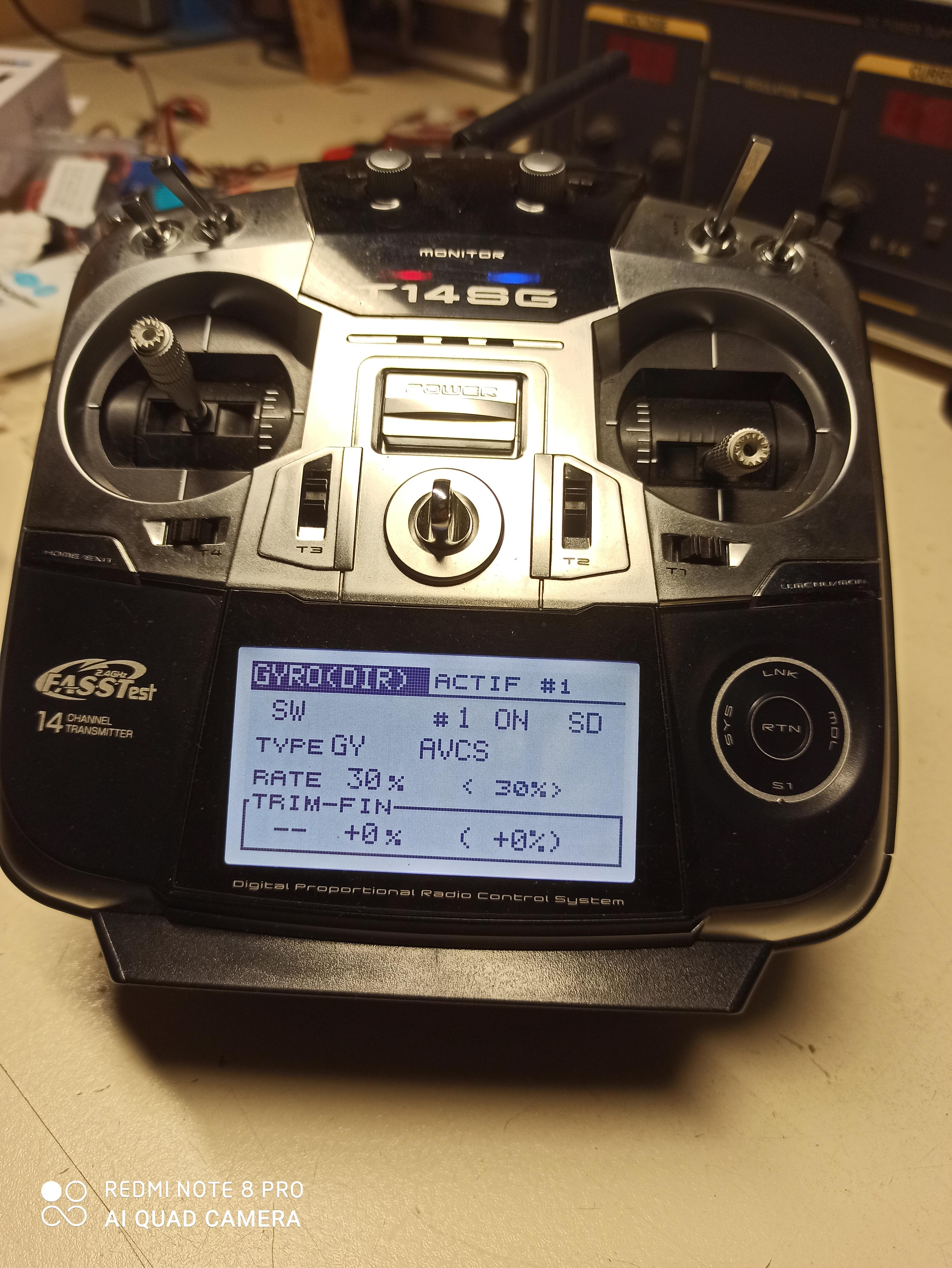

je pense être en avcs juste bizarre que mon gyro ne change pas de couleur quand je manipule l'inter 3 position
dans un sens l’hélico ce met a tanguer et quand je met l'inter dans une autre position il tien son cap ce qui veux pas dir que j'ai trouve mais j'avance du moins il sarrette de tanguer les manipulation son faite sans pale principal et dans mes mains pas de panique je suis prudent
pour répondre a steph oui je peut passe de avcs a normal sans problème
1er menu
2eme menu
je pense que j'ai encore une prog a faire
