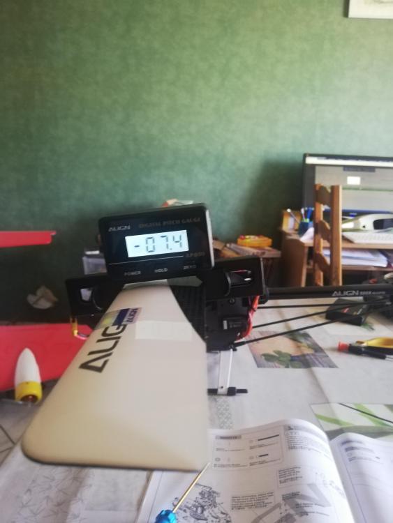

miko26
comment initialises-tu ton incidence-mètre ? Sur la table ? Pour faire tes mesures quand les pales sont sur les cotés, tu tournes autour de ta table en gardant l'affichage de l'incidence-mètre vers toi ?
Si c'est bien le cas que je décris, c'est là ton problème. Ton hélico, par la forme des patins, est légèrement penché sur l'avant. Donc il faut initialiser l'incidence-mètre sur une partie de ton hélico perpendiculaire à son axe principal, comme le dessus du tube de queue. Et garder toujours l'écran dans la même direction, sinon tu perds ton 'zéro' et tu crées toi-même le décalage constaté.
Ca a fonctionné 'normalement' quand tu mesures l'incidence des pales devant et derrière car ton chassis est bien vertical sur la table, les patins ne sont pas déformés, et l'hélico ne penche ni à droite ni à gauche.

Pour miko, c'est ce que j'essayais au début de calr l'helico par rapport a la table pour faire le 0 de l'incidence mètre sur la table. Mais c beaucoup de boulot pour un résultat approximatif.... Tu trouveras forcément une zone sur ton châssis qui est perpendiculaire au mât rotor. Par exemple là où est ton gyro il vaut mieux que ça le soit sinon ba je te fais pas un dessin de voler avec un gyro de biais dans un hélico.. gare au labourage 🤣🤣🤣

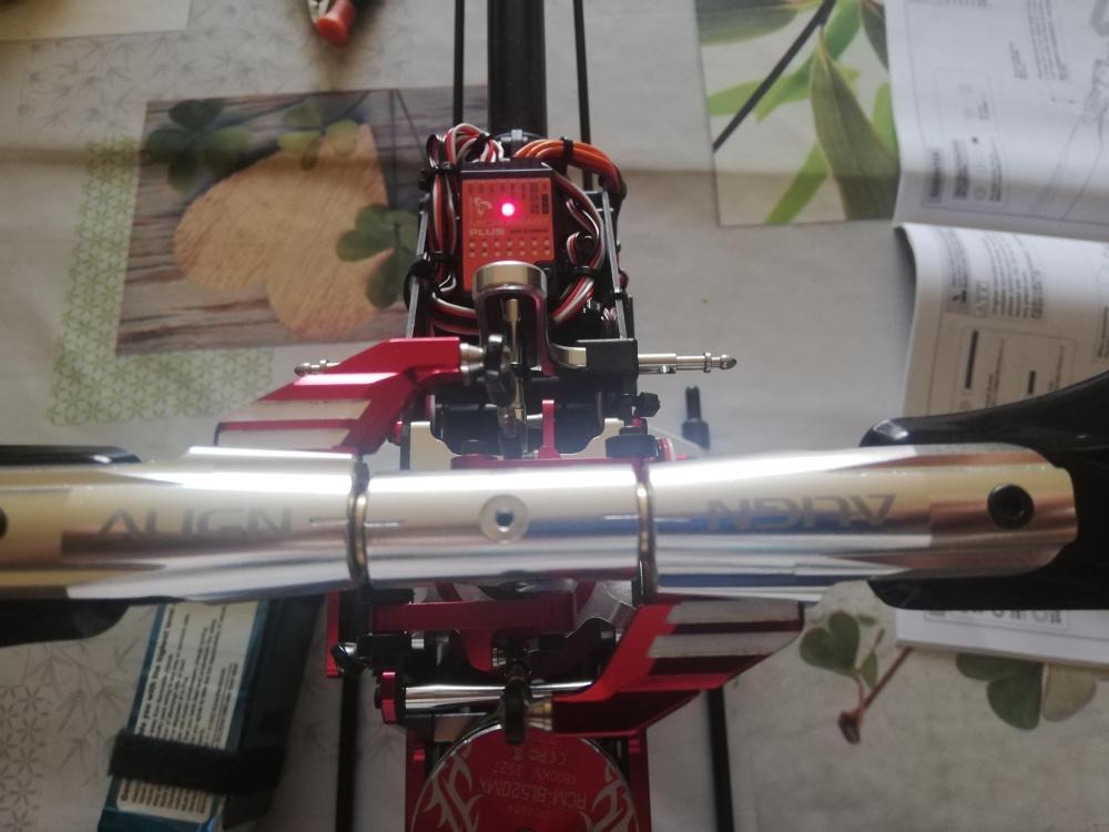

l'incidence mètre est bien sur à initialiser sur le châssis de l'hélico au plus près du mat rotor.
première photo : initialisation sur le dessus du chassis à 0°
deuxième photo : réglage du pas dans l'axe de l'hélico. (chez moi 4/5° car je ne fais pas de 3D)
voila comment je fait et à aucun moment je ne regarde ce qui ce passe ailleurs qu'ici.

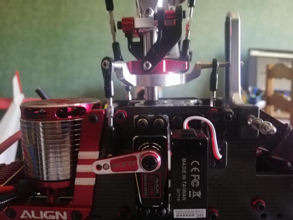

donc jai tout repris de zéro j’ai fait le réglage de mon plateau avec le tripod le plateau touche bien de partout ,ensuite j’ai fait le zéro de mon incidence mètre sur le châssis juste devant mon axe de rotor ,a mis gaz j’ai régler chacune de mes pale a zéro
ensuite j'ai suivis la notice qui préconise +5 a 65 pourcent de gaz mois je suis a +5.2 donc ces pas mal et gaz a font il préconise +9a+11 moi je suis a +9.5 .
 sur chacune des pale vers l'avant du rotor aligne dans l’axe de queue .

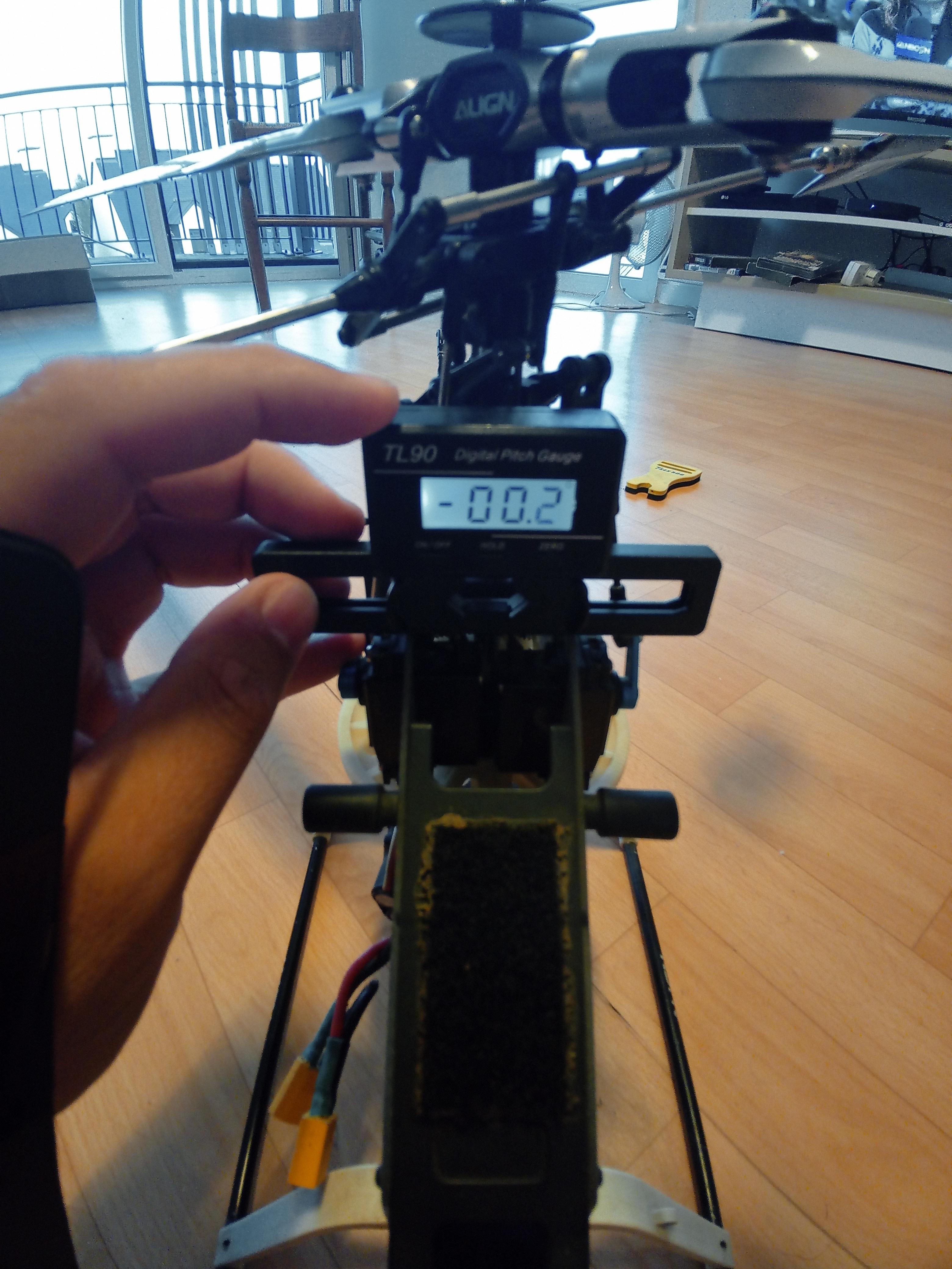

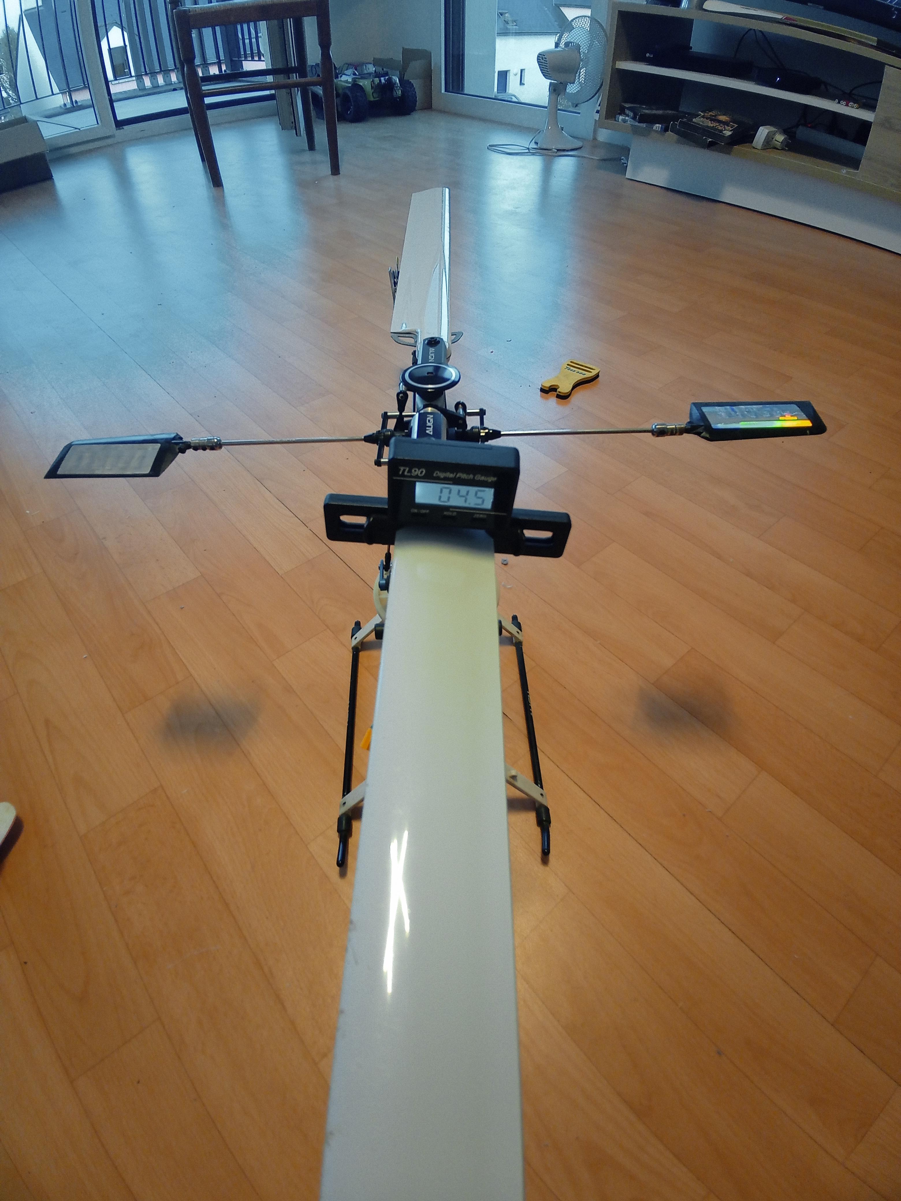

Finalement, tu as pu mettre en pratique la bonne utilisation de l'incidencemètre ? Tes pales ont maintenant la même incidence quand tu tournes la tête rotor de 180°, tout en laissant l'incidencemètre face à toi ?

bonjour oui idem a 180° mon soucis était le zéro de mon incidence mètre
