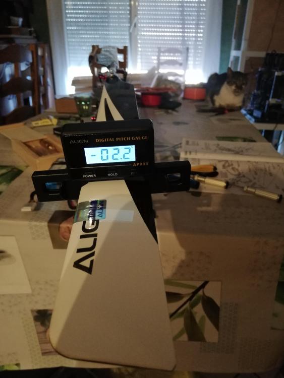

suite a un crash avec mon t-rex 500x tube de queue tordu je me dit sa va .

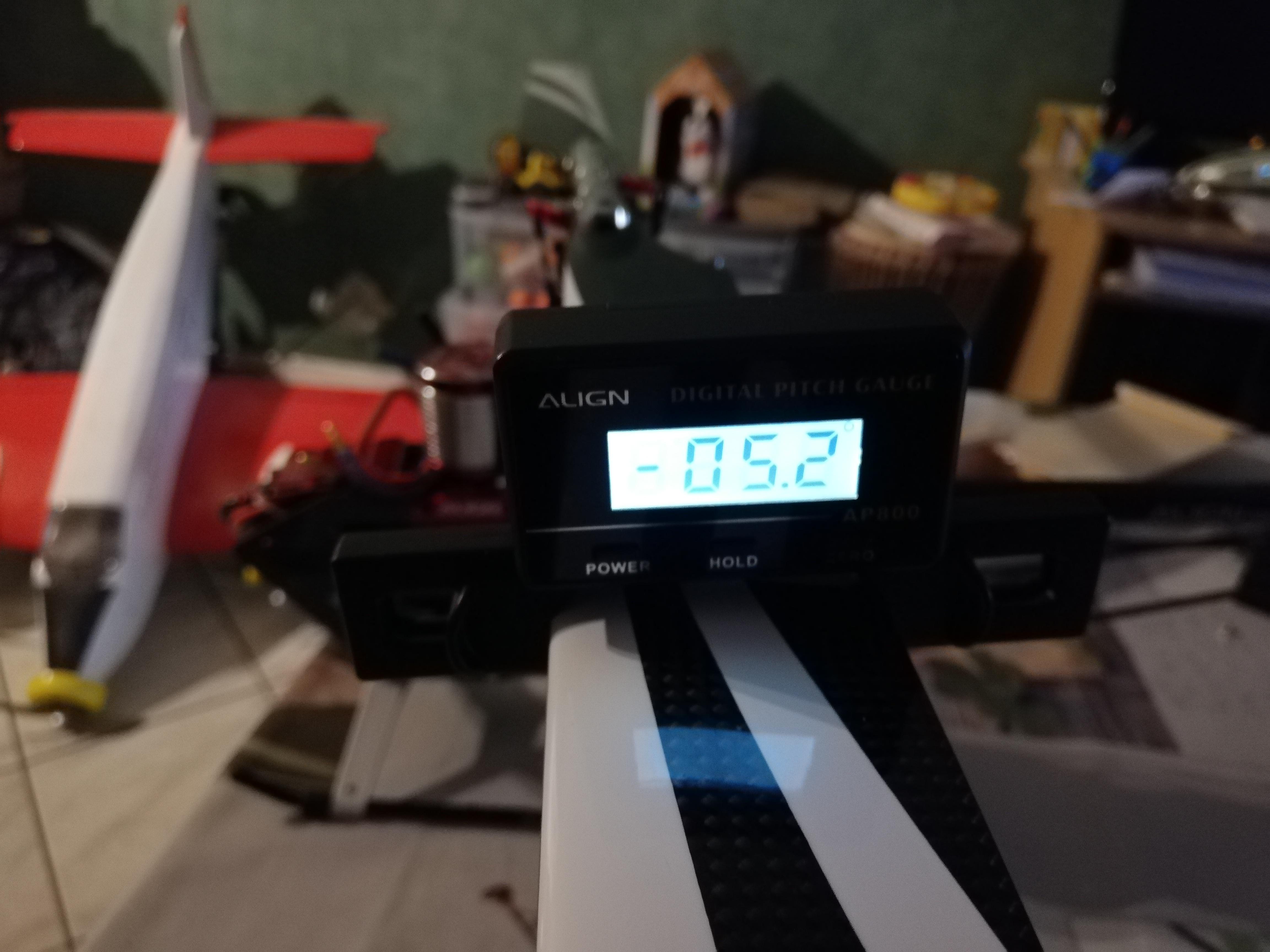

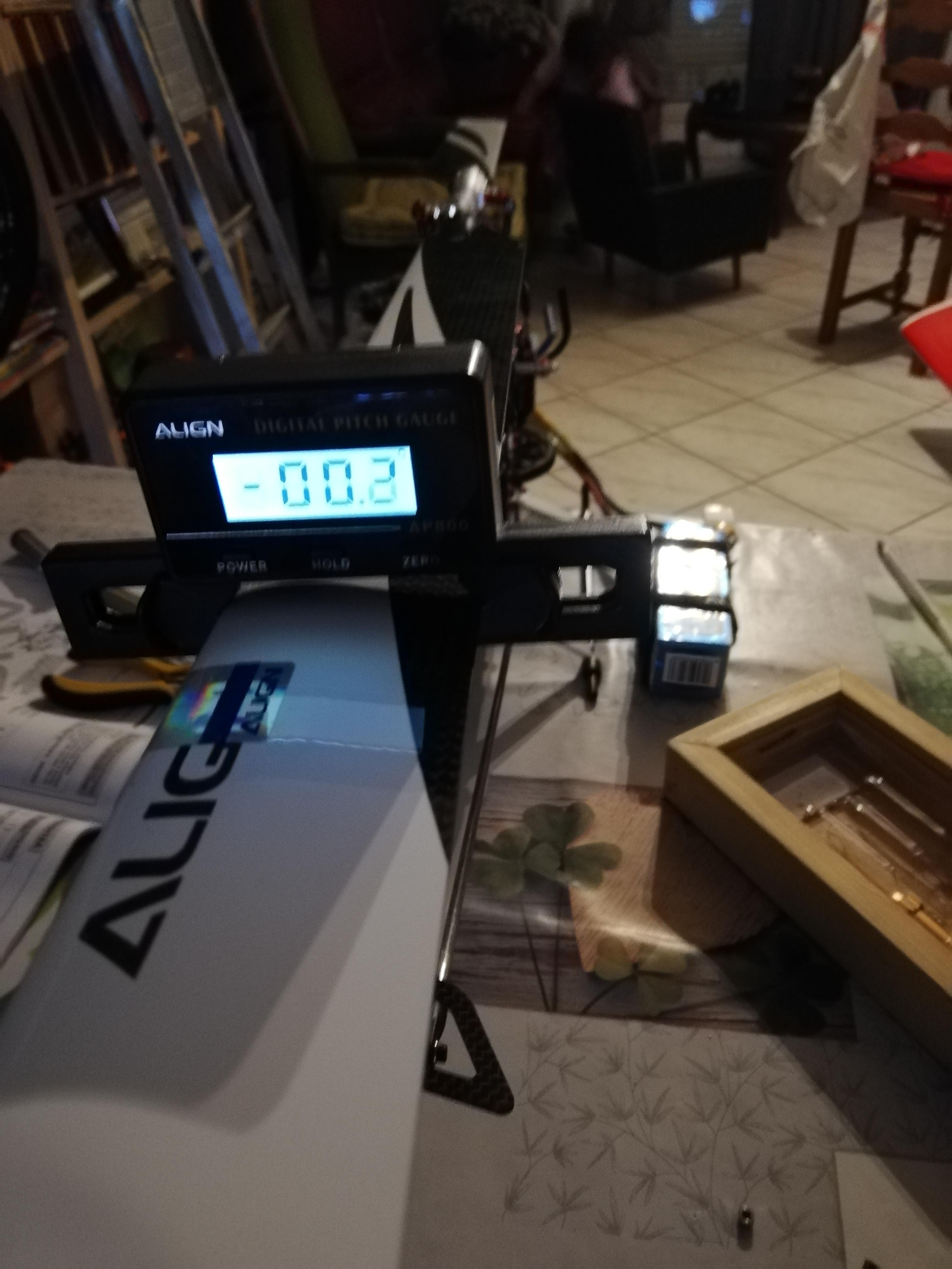

les problème commence je change mon tube de queue je vérifie tout les réglages et la grosse surprise quand je mes mon incidence mètre hélico vue de face pale de gauche j'ai 00.1 et quand je le met sur la pale de droite je me trouve a -07.4
donc je change l'axe de rotor la tête de rotor toutes les tringles de la tête
Je procède au réglage du plateau avec l'outil align pour quil soit bien a plat tout et ok
je remonte le tout et la toujours le même problème je ne ses plus quoi faire
merci pour votre aide

pied de pale intervertie toujours le meme probleme axe de pale changer tringle changer toute les boule ou se fixe les biellette changer roulement de pied de pale intervertie pour voir si le problème passer sur l'autre coter négatif la tête le bloc alu qui vient se manchonner sur l'axe et neuf changer aussi
se que je ne pige pas ses que sur la tete il y a deux marquage pour marquer le zero et quand ma pale passe a -7 degrés je n'est pas de decalage sur celui ci
je vient de mettre l'incidence métre sur la pale de gauche j’ai 2  du coter gauche et quand je la passe a droite je me retrouve a -7
j'ai mis l’incidence mettre sur l’autre pale fait de même et je me retrouve avec les même valeur 2 a gauche et - 7  droite

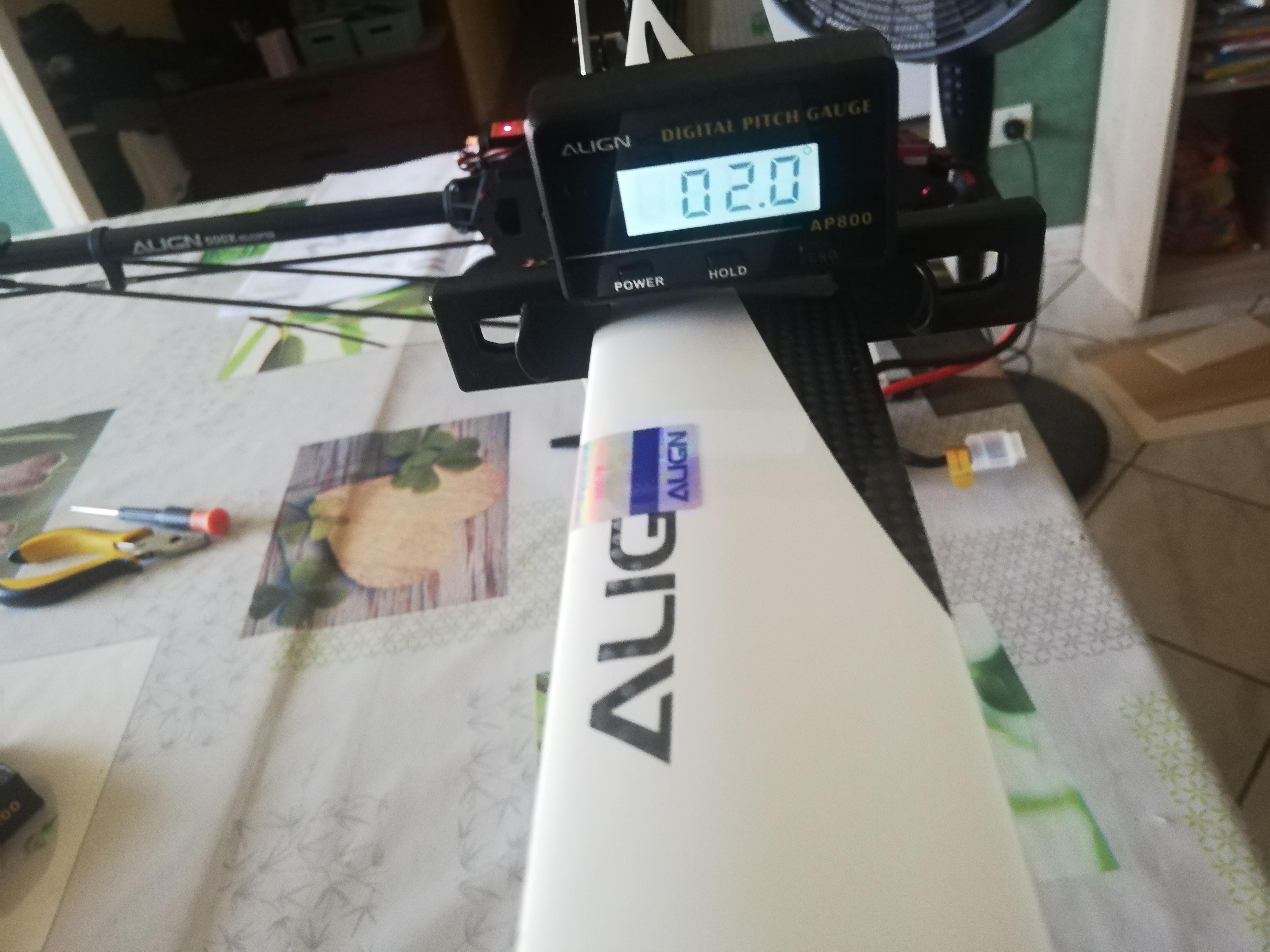

je vient de suivre votre conseil la quand je met l’incidence mètre sur la pale a lavant aligner au tube de queue j’ai 2degres a chaque pale que faut il que je face pour corriger ma différence de pas que j'ai entre la droite et la gauche quand les pales sont a l'horizontale sachant que mon plateau et bien a plat vérifier et revérifier minte fois avec l’outil

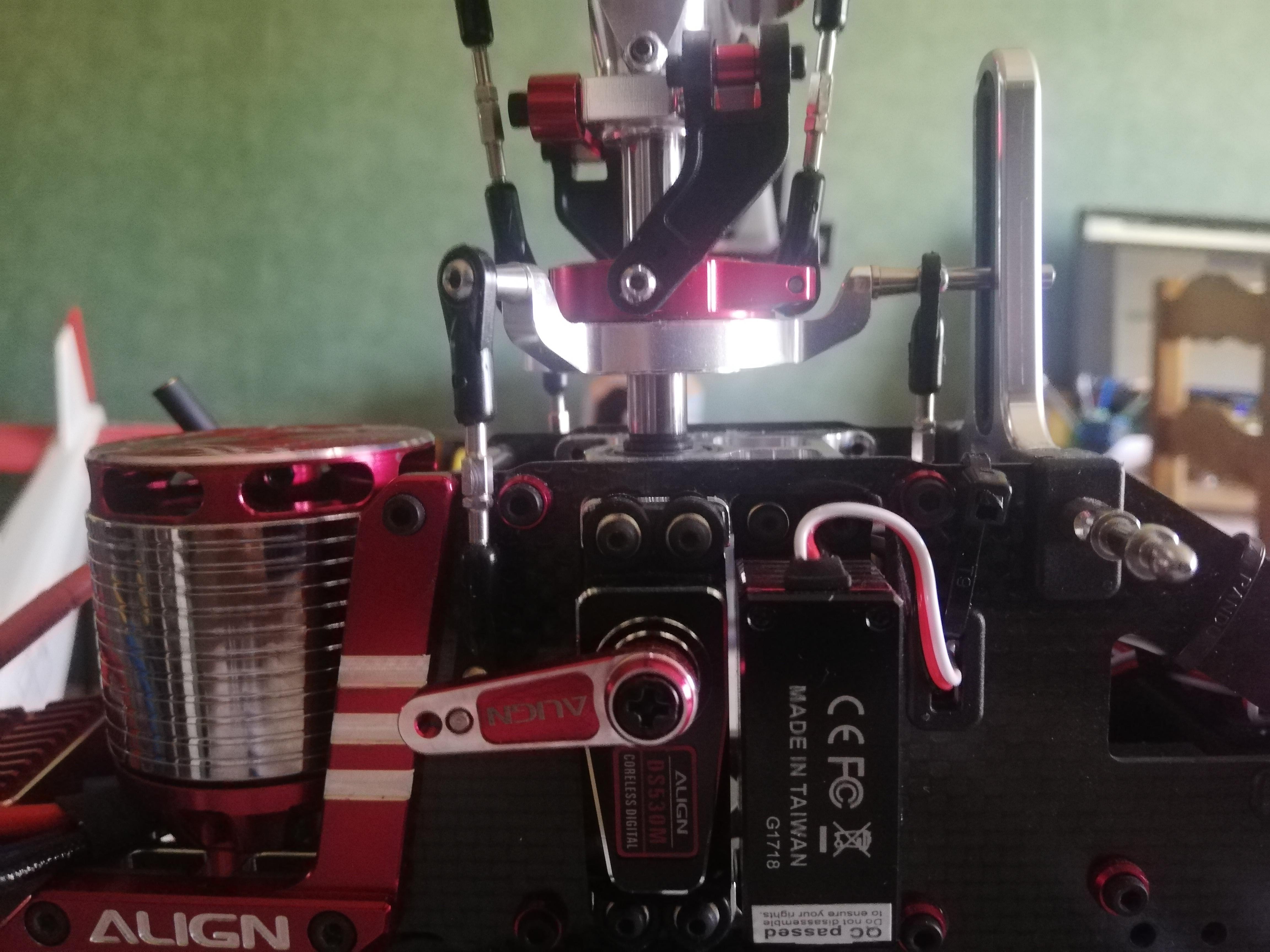

la partie fixe du plateau peut etre bien parallele au chassis , mais pas la partie tournante , peut etre le roulement a bille deplacé  , d'apres une photo il semble pencher vers le coté moteur .

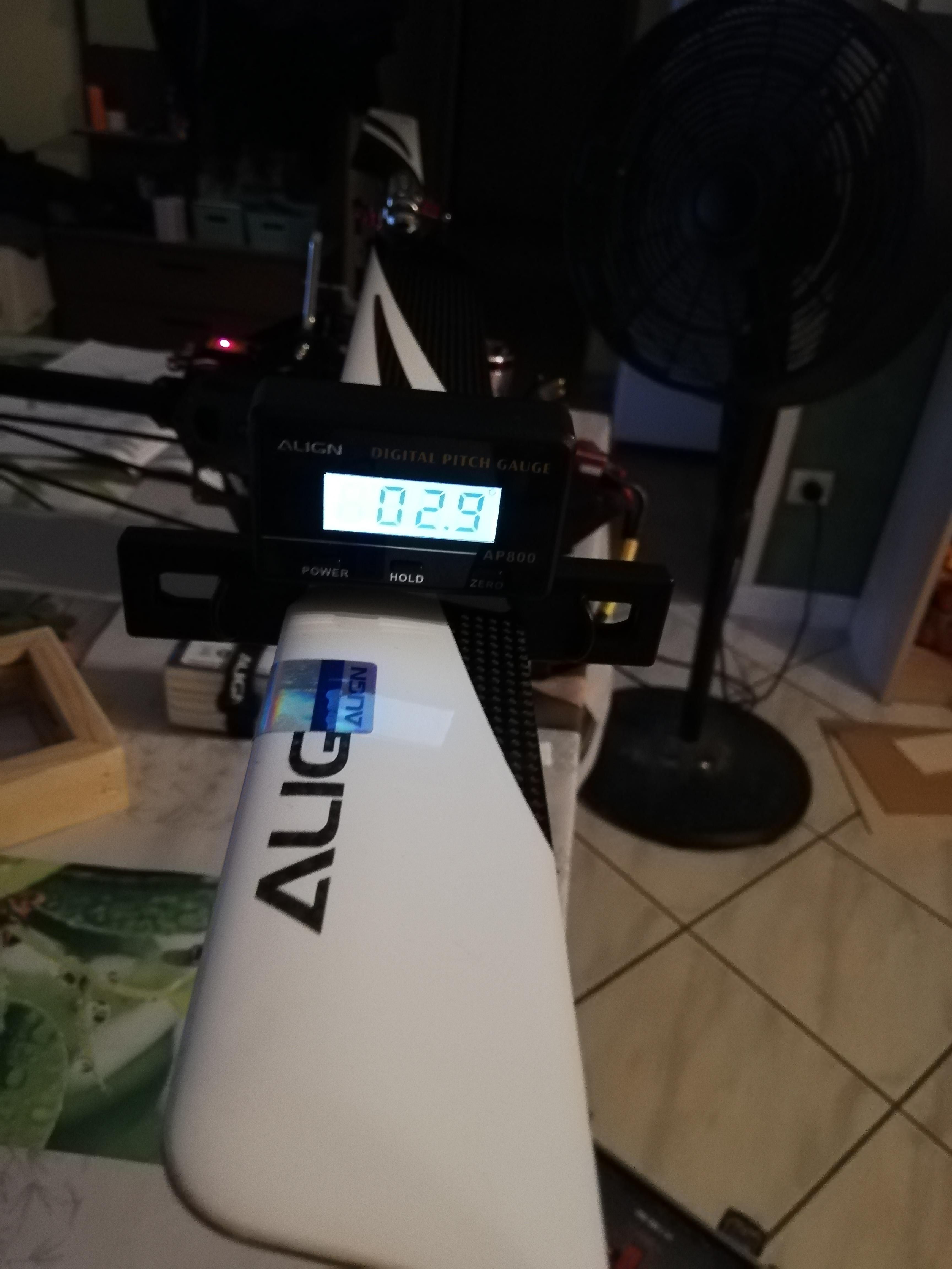

jai une pale a 2.4 et l’autre a 2.7
Un fois la pale de devant réglée, faire un demi tour de rotor et ajuster l'autre pale en agissant sur la longueur de la biellette afin d'avoir la même valeur de la pale déja réglée
En premier, il faut quand même régler le centre des servos du cyclique, c'est à dire plateau bien à plat, avec chaque palonnier formant un angle exact de 90% avec les biellettes de réglages, et avec 0% de pas

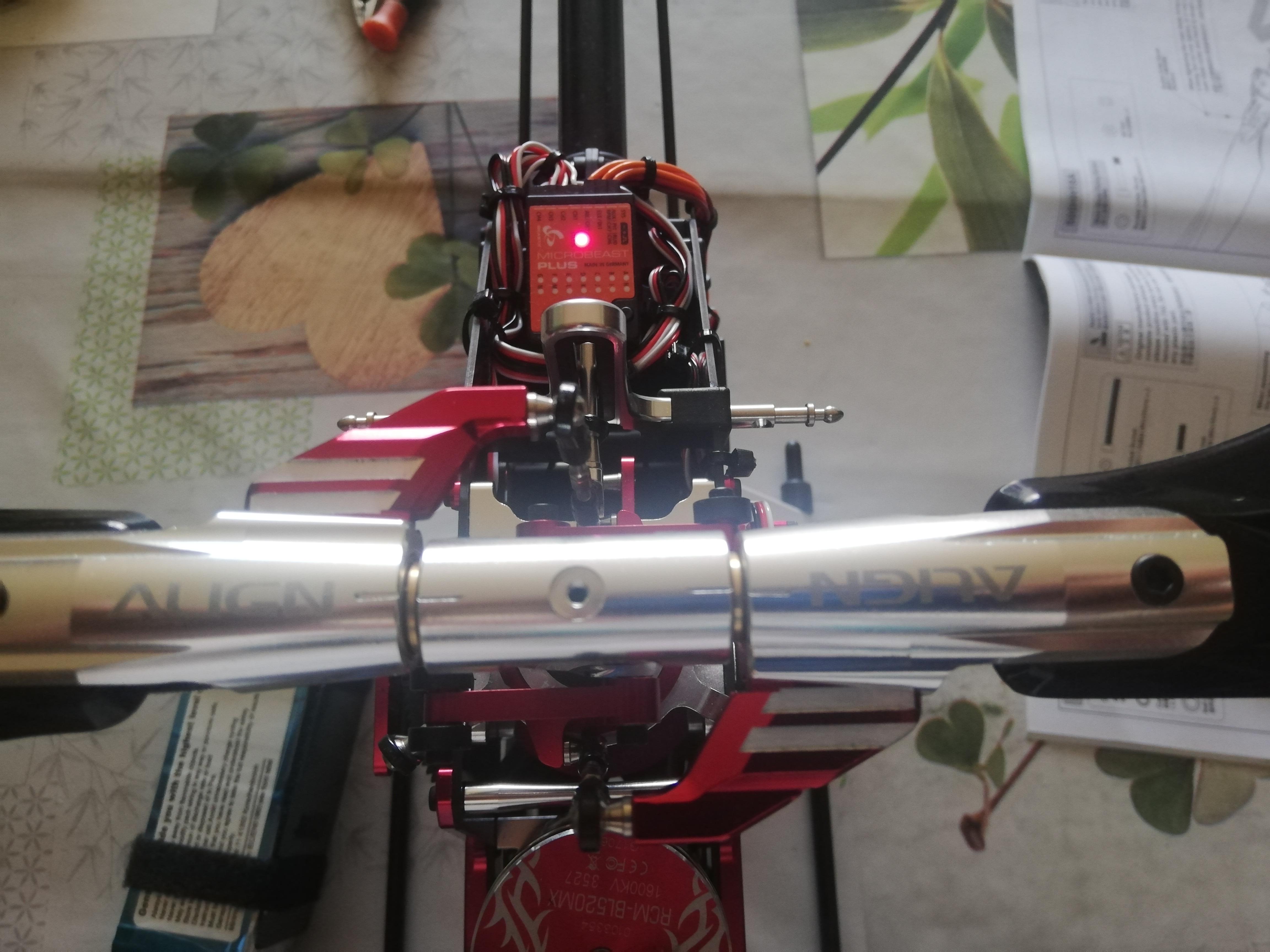

Comme j'ai expliqué plus haut, on ne règle pas les pales sur le coté, on aligne les pales le long de l'hélico, une pale devant et l'autre le long du tube de queue; on fait les réglages sur la pale de devant et ensuite on fait un demi tour de rotor et on ajuste les réglages de la pale se trouvant le long du tube de queue afin d'avoir les mêmes valeurs que la pale deja réglée, on agit sur la longueur des biellettes des pieds de pales allant au plateau cyclique pour effectuer ces réglages

je rejoint les collègues, le réglage du pas ce fait toujours dans l'axe avant arrière.
- prend une première pale que tu mes vers l'avant.
- tu mesure son pas 0° si ton manche est au neutre
- tu fais faire un demie tour à ton rotor pour avoir la deuxième pale devant
- sans toucher à ton manche tu ajuste la biellette de ce pied de pale pour avoir 0° aussi.

comment initialises-tu ton incidence-mètre ? Sur la table ? Pour faire tes mesures quand les pales sont sur les cotés, tu tournes autour de ta table en gardant l'affichage de l'incidence-mètre vers toi ?
Si c'est bien le cas que je décris, c'est là ton problème. Ton hélico, par la forme des patins, est légèrement penché sur l'avant. Donc il faut initialiser l'incidence-mètre sur une partie de ton hélico perpendiculaire à son axe principal, comme le dessus du tube de queue. Et garder toujours l'écran dans la même direction, sinon tu perds ton 'zéro' et tu crées toi-même le décalage constaté.
Ca a fonctionné 'normalement' quand tu mesures l'incidence des pales devant et derrière car ton chassis est bien vertical sur la table, les patins ne sont pas déformés, et l'hélico ne penche ni à droite ni à gauche.
l'incidence mètre est bien sur à initialiser sur le châssis de l'hélico au plus près du mat rotor.
