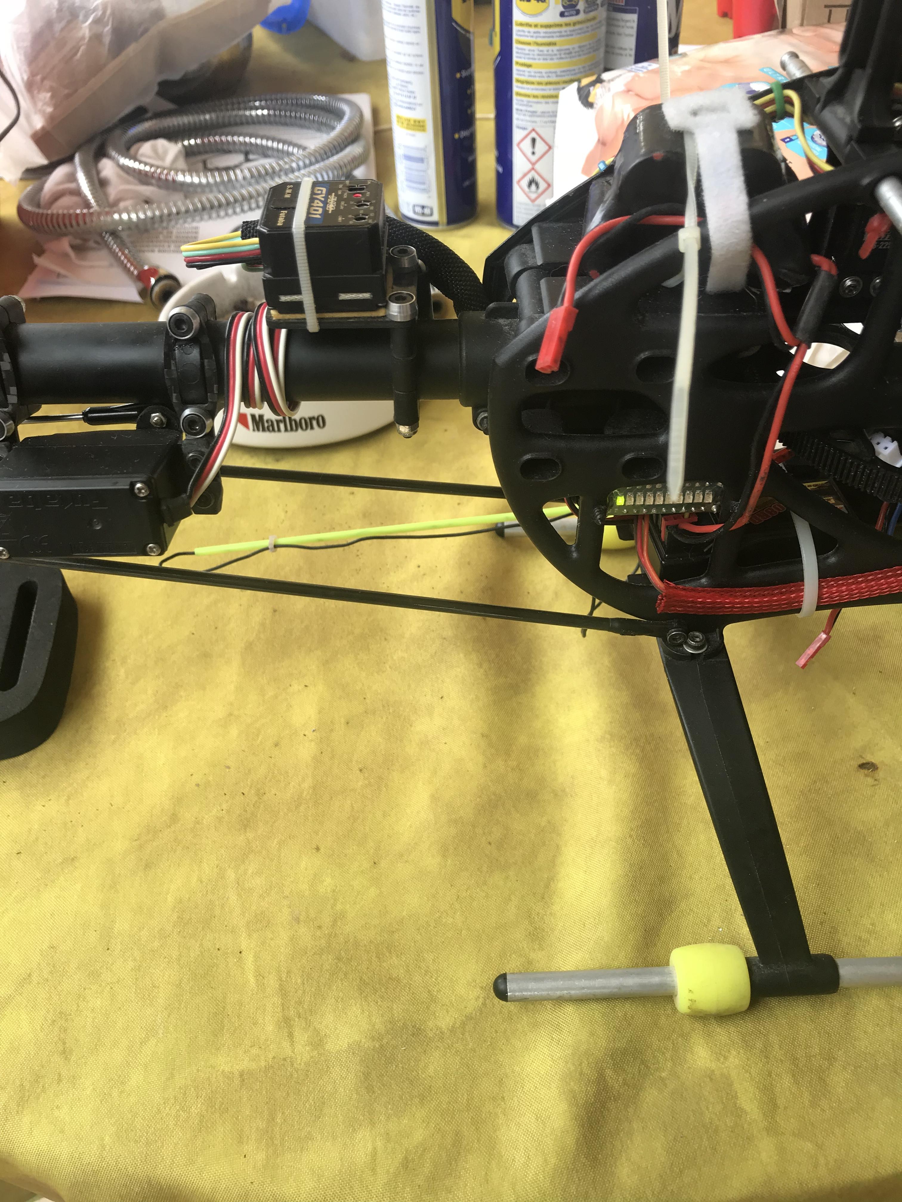

Si je peux me permettre deux petits conseils :
Il est prudent de sécuriser les connecteurs avec un petit filet de colle chaude. Les connecteurs de servo ont été conçus sans verrouillage, ils tiennent donc assez moyennement. C'est par exemple le cas des connecteurs Master et Slave qui sortent du Kontronik. C'est pareil sur le module fbl.
Il est impératif de protéger les câbles qui passent sur une arête vive d'un flanc carbone. Même si les arêtes ont été adoucies au papier de verre (photo 1), il est toujours possible qu'avec le temps et les vibrations l'isolant du câble se détériore et provoque un court-circuit fatal. Il serait prudent de protéger les câbles Master et Slave à la sortie du contrôleur à l'endroit du passage sur le flanc carbone par une gaine de protection nylon.

 Bonjour, oui le montage de ces deux câbles est assez mal disposés effectivement !!! (Je vient d’acheter la machine d’occasion évidement et la reçoit courant de la semaine)  Je vais peu être couper une durite en deux pour la déposer sur le flanc carbone + prolongation de la gaine de protection au plus prêt du controleur. Euheuh les prises qui ce débranchent vous me faites peu la ! Je vais aussi traité au plus efficasse éventuellement un tout petit cordon de joint bleu le long du boîtier ac3sx reprenant les fiche avec ce qui solidariserait les fiches et le boîtier légèrement mieux .( pas de pistolet à colle malheureusement bien que je doit trouver assez facilement si nécessaire c’est pas une excuse ça !) photo si dessous j’ai acheté cela pour mon classe 30        (logo 10 3D) mais c’est un peu nul car je voulais deux input avec deux output sur un circuit séparé ( une vrai double alim quoi en somme !) et la je me retrouve avec plutôt un bec externe avec deux sorties au cas où une sortie du récepteur ou gyro fbl grille ... c’est bien certe mais pas trop ce que je voulais, car j’ai prévu d’alimenter avec deux lipos 2 s 1000 mah il faut que je prenne la gamme au dessus chez jeti par exemple pour arriver à mes fins. Ou rajouter un Y en input à la limite tant pis pour la vrai double alimentation avec basculeur  de toute façon c’est un bec que j’ai acheté c’est de ma faute après tout ! ... point très positif une jauge lumineuse qui placée derrière la bulle et toujours très visible moi j’adore
Voilà en gros il aurait fallu que je prenne ça  + l’optiguard en arrière plan éventuellement et là j’etais dans ma (modeste) conception d’une alimentation sécuritaire après je pense pas que l’on puisse faire plus et faut pas sombrer dans la paranoïa non plus !
Sur mon logo par exemple j’ai toujours eu cela et je doit dire que cela devient vite très pratique et fait partie intégrante de la Check liste. C’est très lisible même en vol d’ailleur tant que la led et à gauche ok dès qu’elle ce déplace vers le milieu on recharge avant d’arriver dans les deux dernières qui sont rouge. Ceci était pour un 6 éléments nimh je n’est pas trouvé d’equivalent A ce jour en 7.2 volts apart une jauge en forme de pile photo 3
Pas besoin du pistolet, juste 1 baton de colle. Tu fais chauffer doucement le bout avec un briquet, et tu tartines les fiches avec la colle ramollie. Et voilà  ;)
