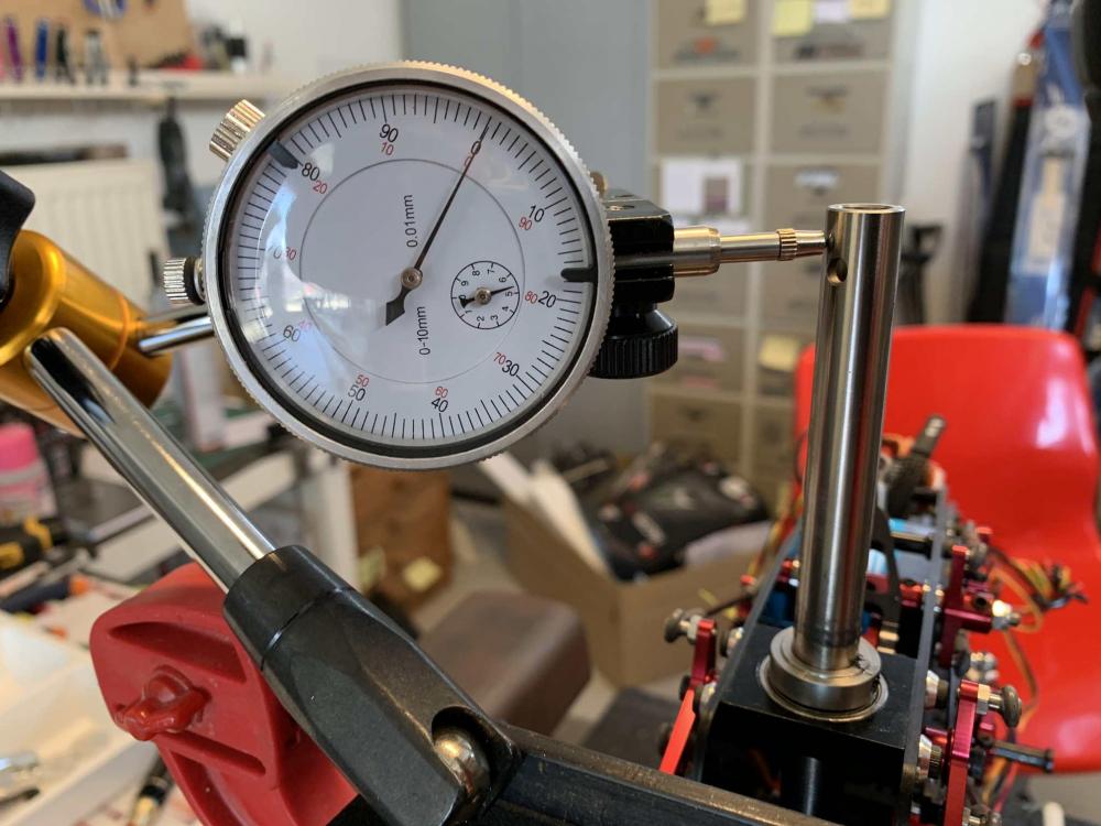

Au passage j'ai reçu mon comparateur.
Alors, atteint de comparatite aigüe, j'ai tout comparé.
(sur un "banc" en Vé un peu bricolé, mais bon....)
Test sur axe principal
Axe d'anticouple
Je ne prétends pas que mon montage soit une référence de précision, mais tout de même, ça bouge à peine d'un centième (et encore, c'est peut-être moi qui perturbe quand je fais tourner l'axe entre mes doigts).
Je pense que je peux dédouaner ces axes....

Tes bricolages sont parfait, ça va suffire pour les contrôles que tu as à faire. Le morceau de rail qui te sert de masse, tu devrais le poser sur la planche de bois ça rigidifierait l'ensemble.
3/100 mesurés au milieu c'est beaucoup ça fait 6/100 en bout une fois monté , ajoutés au jeu entre l'axe et la cage interne du roulement (peut être) c'est trop pour avoir un Log de killer de Hz sur le Spirit 🤣.
Attention au perçage qui est à droite sur la photo, il ne faut pas qu'il entre en collision avec le "Vé"formé par les vis.
L'axe AC est ok, si tu ne veux pas perturber la mesure, appuies légèrement avec un doigt vers le bas pendant que tu tournes l'axe avec l'autre main.
Comme tu vas me demander comment faire pour le redresser, avec tes moyens, je prendrais 2 vis de 8 comme celles que tu as utilisées pour le Vé de l'axe rotor , je les collerais sur le rail avec un morceau de scotch sinon ça va se balader partout et il faut 4 mains pour tout tenir  comme tu as repéré le point haut avec un feutre, tu poses l'axe rotor sur les 2 vis collées sur le rail et un grand coup se masse sur sa g... enfin non un coup pas trop fort, enfin si un peu quand même mais moins fort que  si c'est trop, tu vois ce que je veux dire. le fait de poser acier sur acier ne risque rien, les vis sont en acier a ferrer les lapins et ton axe est trempé (chez Align), l'axe va marquer les vis. Si tu as peur da marquer ton axe a la place des vis tu mets 2 cales en alu ou laiton.

Il n'y a pas réellement 3/100ème. J'ai juste la flemme de chercher précisément le zéro. Trop pressé de faire tourner l'axe et de voir si ça bougeait...
Citation
Effectivement, au début j'avais une variation subite (je me disais "ça y est, je la tiens, cette sal...e de bosse), mais seulement 1 tour sur 2. C'était en fait le perçage qui tombait sur le clou....

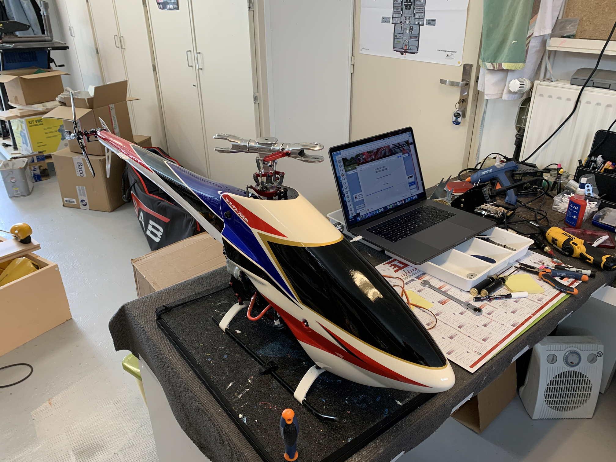

J'ai bien saisi votre conversation, je retourne faire des mesures sur l'axe monté, ce qui me permettra de mesurer l'écart en bout d'axe.

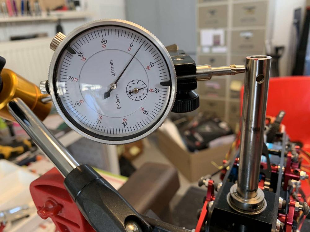

Ça y est, j'ai fait les mesures en bout d'axe.
Le montage:
Le serre-joint mis au plus près de l'axe.
La mise à zéro:
J'ai fait tourner l'axe en appuyant douuuucement sur le bout des pales d'anticouple dans le but d'interférer le moins possible avec le chassis.
Ecart max:
Ça fait 3/100mm.
C'est grave Docteur?

Ca fait un peu trop je pense. Et si tu es malchanceux, le montage du fuselage rentre en résonance sur cette fréquence ou une harmonique.
Tu peux faire le même test sur ton deuxième hélico ?
Depuis le début je t'ai demandé si l'axe tournait rond, je t'ai dis que moi je me tolérais 0, que tu n'avais pas à t'inquiéter si ça n'était que de 0.05, tu as 3/100 >> ton axe est bon, ce n'est pas en réglant le tracking sur une pale que ça va redresser l'axe, ça tourne pas rond ça tournera jamais rond, si tu veux la perfection il faut le démonter et le redresser ou changer.
Autre chose, tu dis que c'est neuf mais là au niveau du moteur ça été mâché par une vache, en voilà un bon endroit pour avoir une excentration du pignon moteur et de belles vibrations à 220 Hz
Tant que tu n'auras pas éliminé toutes ces bricoles, tu auras des difficultés.

Pour l'axe, ce n'est pas +3/100mm d'un côté et -3/100 de l'autre (ce qui fait 6/100mm de débattement) , mais de 0 (déviation de l'auguille la plus faible) à +3/100. Donc j'ai bien 3/100 de débattement en haut de l'axe.
Je pense que c'est convenable, car je n'ai plus le spectre ne montre quasiment plus de vibration à la fréquence de la tête de rotor.
Mon souci majeur reste l'anticouple (ou la courroie). Car j'ai repassé tout l'ensemble tournant à l'équilibreur, re-vérifié l'axe. Tout semble nickel.
