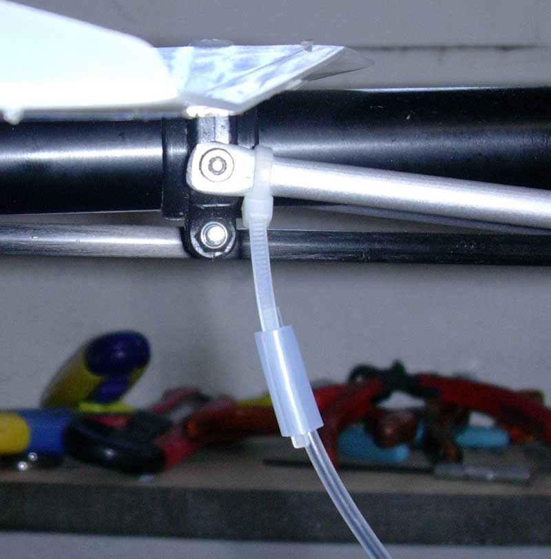

Je voulais savoir commet installer vous le fil d’antenne sur vos hélico thermique
Ce weekend j’ai eu plusieurs tops radio avec mon R30
Sur le mien le fil passe a travers du tube antenne qui lui est attacher avec deux collier sur les haubans d’origine

Est'ce que les "tops" se faisaient lorsque l'helico etait dans une direction precise ?
Si oui ,fait un test de portee en te mettant :de face , de derriere , puis de cote (droite et gauche) ,pour eviter de te retrouver a plusieurs 10 ene de metres de l'helico ,rentre l'antenne de la radio de quelques brins . Si le phenomene revient , sort l'antenne du recepteur sous les jambes des patins ,et accroche la au bas de la derrive arriere .
Refais un test avec cette nouvelle disposition .

Pour ton installation radio, l'antenne qui court attachée le long d'un hauban, forcement, il y a une phase de vol où ton antenne est masquée....

Le terrain n'est pas exempt de perturbation !!!!! . J'ai le meme equipement radio sur un Lama , mon fils a le meme egalement sur un Raptor 30 , nos antennes sont disposes comme je l'ai dit plus haut , et nous avons jamais eut de perte de radio .
