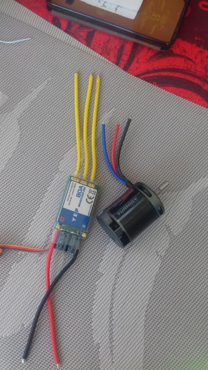

je viens de recevoir le nouveau moteur pour le t-rex 500CMT et j'ai un petit problème ce moteur car il n'y avait pas le pignon, je pense que je vais mettre celui qui et sur l'autre moteur 470KV ,mais ce pignon est un 13T donc je ne s'ais pas s'il et compatible avec le moteur turnigy 1800KV ,il  rentre bien dans l'axe mais ?
peut tu me dire si ce pignon est bon pour ce moteur.
il y a 6 minutes, gillou a dit :
D'accord je vais démonter tout ça alors ,il faut que je regarde comment son monté les roulements pour ne pas me tromper si j'ai bien compris .
Je voulais te demander aussi un petit conseille encore,
j'ai reçu le contrôleur, dessus  il y a deux cotés a branché un qui va à la batterie rouge/noir ,mais la ou le bas blesse c'est que l'autre coté il y a trois fils tous jaune et sans repère ,il se branche au fil du moteur qui lui a trois fils aussi un rouge, un noir et un bleu, peux tu me dire comment brancher les 3 fils jaune (dans quelle ordre )
il y a une heure, gillou a dit :
Oui, monte le. Fais bien attention à visser la vis dans le méplat de l'axe du moteur. Si il n'y a pas de méplat, il faut en faire un en protégeant bien le moteur contre l'entrée de limailles à l'intérieur.
C'est donc ton premier modèle RC électrique ? Ton fils vole aussi en électrique ? Fais déjà une rechercher Google sur "controleur moteur brushless fonctionnement"

Bonjour steph66 ,oui je te comprend et t'en remercie ,mais tu c'est je n'y connais rien du tout en model réduit ,pose moi des questions concernant le pilotage d'un avion genre F.GTZN (HR200)ou encore (F-CXAO (SF25E) pour l'entretien ou la mécanique je te répondrais tout de suite car j'ai été pilote privé de 89 à 2016 ,mais en ce qui concerne les models réduits là tu m’excuseras mais comme je te l'ai dit je n'y connais rien ,j'aurais du me lancer dans cette discipline il y a longtemps mais faute de temps j'ai du y renoncer.
pour le contrôleur comme tu le s'ai il y a trois fils mais il ne sont pas identifié A,B,C contrairement au deux fils qui eu sont pour l'accu (rouge /noire ,
Je t'envoi une photo pour pour que tu te rende compte du problème que je rencontre et que le B-A-BA du modélisme n'est pas aussi évident que ça 😉
Bonne fin de journée
Le moteur brushless est triphasé , donc chacune des 3 phases  jaune , va avec  une des 3 phases : bleu rouge noir du controleur . Il est vrai que la couleur bleu n'est pas une couleur de phase en electricité mais le neutre !!! . 3 noir , 3 rouge ou 3 marron serait beaucoup plus aux normes .
Donc tu branches a chacun des jaunes une couleur , si le rotor tourne dans le bon sens , donc aussi le moteur c'est tout bon , sinon tu inverses deux jaunes avec deux couleurs de ton choix
Sophocle )
Normalement on soude des fiches sur les 3 fils du controleur, et les fiches correspondantes sur le moteur, chaque fiche étant protégée avec de la gaine thermorétractable. Ainsi tu peux débrancher le controleur du moteur pour la maintenance. On ne soude pas les fils entre eux.
Est-ce que ton fils peut t'aider dans le B-A-BA électrique ? ;)  Il peut te faire les soudures des prises ? Il pourra t'expliquer comment recharger une lipo ? ...
