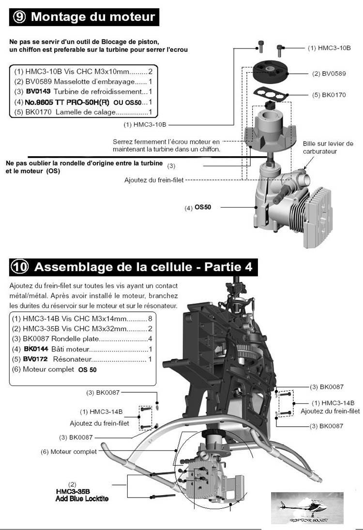

gillou 0 Posted March 8, 2019 Report Share Posted March 8, 2019 (edited) Bonjour Gélam , dit moi je vient de recevoir mon moteur OS55 HYPER et je doit monter la masselotte d'embrayage donc bloquer le piston , pour se faire j'ai acheter une pige qui ce vis à la place de la bougie , et en lisant le manuel que j'ai du traduire alors je te dit pas le temps lol ,je me suis aperçu que le constructeur japonnais déconseille fortement d' utiliser ce genre de matériel sous peine d’abîmé le dessus du piston et recommande d'utiliser un collier de vilebrequin 3246 :code n°.71530400 ,un outil a eux je présume ,mais es vrais ? et si je dois acheter cette outil je ne s'ais pas où l'acheter . peux tu m'aider. Merci PS: je ne vois pas comment je pourrais abîmé le piston étant donner qu'il y a un petit manchon en téflon à sa base. Edited March 8, 2019 by gillou je me suis mal expliquer Quote Link to post Share on other sites
Gélam 67 Posted March 8, 2019 Report Share Posted March 8, 2019 (edited) OS a parfaitement raison, ce serait un comble que ce soit le contraire, on ne bloque pas un piston avec un appui sur la calotte, il faut utiliser un outil comme tu l'indiques. Une solution de dépannage, est de mettre un bâtonnet de glace dans la lumière d'échappement d'admission, c'est a faire prudemment en sachant ce qu'on fait sans serrer comme un bourrin. Pour le prix d'un outil VS une casse de moteur je n'hésiterai pas. https://www.amazon.com/Engines-71530400-Crankshaft-32-46-Vehicle/dp/B000X4L23C Edited March 9, 2019 by Gélam Quote Link to post Share on other sites
helico33 215 Posted March 8, 2019 Report Share Posted March 8, 2019 Bonsoir, Pour serrer un écrou sur le vilebrequin, il ne faut jamais prendre appui sur le piston; ce n'est pas au niveau du contact pige-piston qu'il y a pb , mais au niveau de la bielle qui transmet les efforts, et vu la dimensions des alésages de cette bielle..... La meilleure façon est de bloquer directement le vilebrequin par l'orifice du carbu: on démonte ce dernier et on bloque le vilo avec un morceau de bois dur (ou un manche de brosse à dents, en plastique) qui entre dans la lumière du vilo. Bien enlever tous les éclats de bois après. A+ Patrick Quote Link to post Share on other sites

steph66 228 Posted March 8, 2019 Report Share Posted March 8, 2019 Tu démontes les 4 vis du carter, et tu présentes cette pièce en plastique par le coté le plus petit prévu pour les moteurs taille 50, l'autre coté est prévu pour les moteurs taille 90. Tu coinces la bielle dans l'encoche. Cela bloque le vilebrequin sans risque pour le moteur. Et tu peux alors serrer ou desserrer le boulon du vilebrequin. Quote Link to post Share on other sites
Gélam 67 Posted March 9, 2019 Report Share Posted March 9, 2019 (edited) Oups, on a beau se relire des bugs passent quand meme, dans mon message il faut lire "admission" à la place "d'échappement" je dis qu'il ne faut pas prendre appui sur le piston et dans la suite je dis une méthode qui le fait. D'ailleurs on ne peux pas passer qqe chose par l'échappement il y a souvent une barrette au centre. Merci Helico33 de m'avoir mis un doute avec ton message. 😉 Edited March 9, 2019 by Gélam Quote Link to post Share on other sites

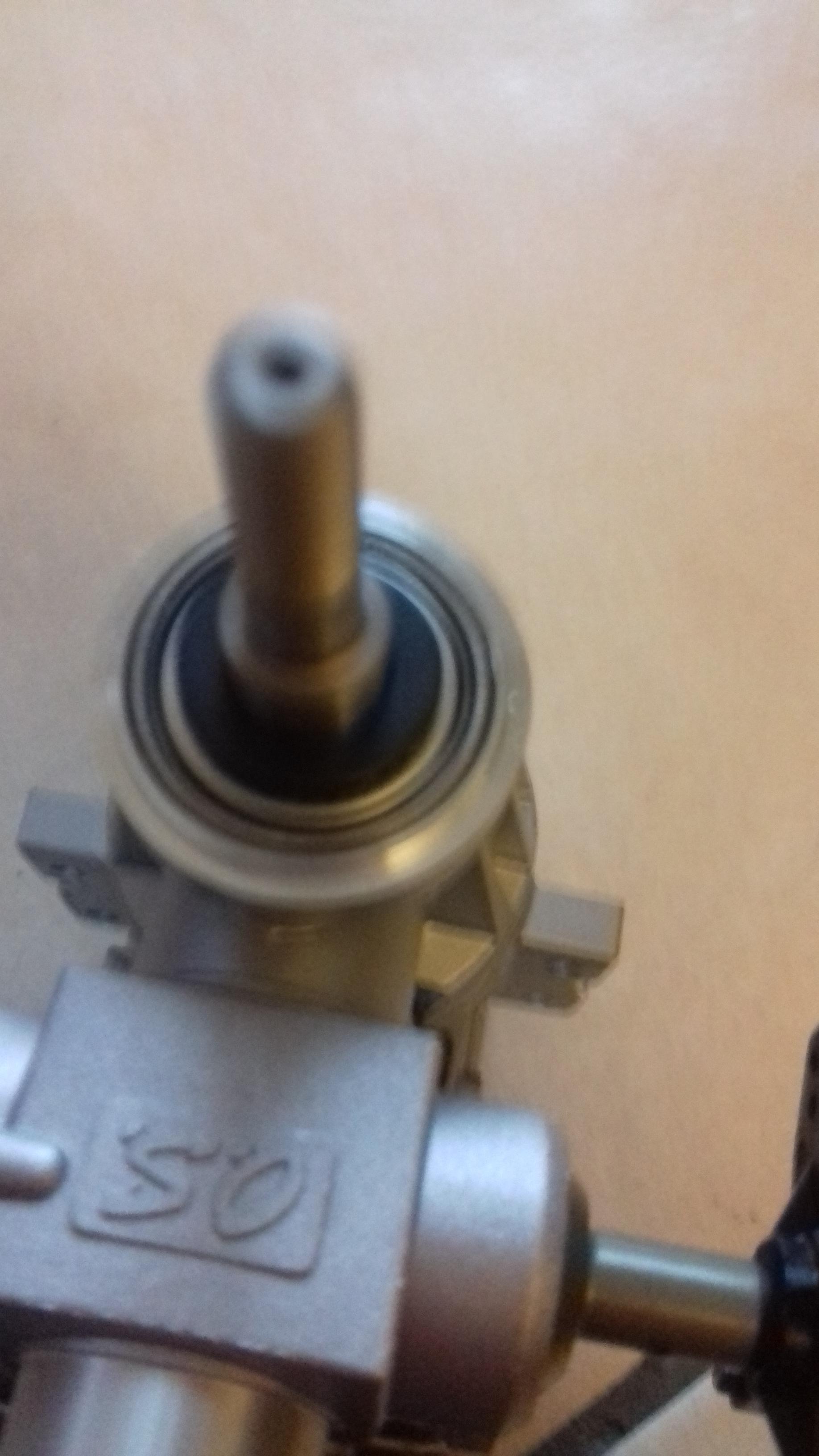

steph66 228 Posted March 11, 2019 Report Share Posted March 11, 2019 Si c'est la rondelle à laquelle je pense, elle est positionnée entre le moteur et la turbine. C'est une rondelle avec une différence de diamètre intérieur/diamètre extérieur réduit (2 ou 3 mm ?). Elle permet d'appuyer la turbine sur la partie intérieure du roulement à bille. Quote Link to post Share on other sites
gillou 0 Posted March 12, 2019 Author Report Share Posted March 12, 2019 Il y a 19 heures, steph66 a dit : Si c'est la rondelle à laquelle je pense, elle est positionnée entre le moteur et la turbine. C'est une rondelle avec une différence de diamètre intérieur/diamètre extérieur réduit (2 ou 3 mm ?). Elle permet d'appuyer la turbine sur la partie intérieure du roulement à bille. Excuse moi mais je ne comprend pas très bien ,la rondelle dont je te parle a un diamètre intérieur de 9.55 mm pour un diamètre extérieur de 15.80 mm et la largeur de la rondelle entre l'intérieur et l'exterieur et de 3.12 mm, pour une épaisseur de 1.01 mm ,je vais essayer de te faire une photo de cette rondelle . il y a 24 minutes, gillou a dit : Excuse moi mais je ne comprend pas très bien ,la rondelle dont je te parle a un diamètre intérieur de 9.55 mm pour un diamètre extérieur de 15.80 mm et la largeur de la rondelle entre l'intérieur et l'exterieur et de 3.12 mm, pour une épaisseur de 1.01 mm ,je vais essayer de te faire une photo de cette rondelle . il y a 43 minutes, gillou a dit : Excuse moi mais je ne comprend pas très bien ,la rondelle dont je te parle a un diamètre intérieur de 9.55 mm pour un diamètre extérieur de 15.80 mm et la largeur de la rondelle entre l'intérieur et l'exterieur et de 3.12 mm, pour une épaisseur de 1.01 mm ,je vais essayer de te faire une photo de cette rondelle . il y a 53 minutes, gillou a dit : Excuse moi mais je ne comprend pas très bien ,la rondelle dont je te parle a un diamètre intérieur de 9.55 mm pour un diamètre extérieur de 15.80 mm et la largeur de la rondelle entre l'intérieur et l'exterieur et de 3.12 mm, pour une épaisseur de 1.01 mm ,je vais essayer de te faire une photo de cette rondelle . Désolé mais mon pc refuse de télécharger mes photos ,j'espère que tu auras compris mon explication . @ plus Quote Link to post Share on other sites
gillou 0 Posted March 12, 2019 Author Report Share Posted March 12, 2019 il y a une heure, gillou a dit : Excuse moi mais je ne comprend pas très bien ,la rondelle dont je te parle a un diamètre intérieur de 9.55 mm pour un diamètre extérieur de 15.80 mm et la largeur de la rondelle entre l'intérieur et l'exterieur et de 3.12 mm, pour une épaisseur de 1.01 mm ,je vais essayer de te faire une photo de cette rondelle . Désolé mais mon pc refuse de télécharger mes photos ,j'espère que tu auras compris mon explication . @ plus J'y suis quand meme arriver lol Quote Link to post Share on other sites
Gélam 67 Posted March 12, 2019 Report Share Posted March 12, 2019 (edited) Oui c'est comme ça que ça se monte, c'est pour avoir un appui sur la cage int. du roulement. Regardes PAGE 9 concernant le montage du moteur, c'est bien précisé en caractères GRAS. Edited March 12, 2019 by Gélam Quote Link to post Share on other sites
steph66 228 Posted March 12, 2019 Report Share Posted March 12, 2019 Voilà, ça semble tout ok Quote Link to post Share on other sites
gillou 0 Posted March 13, 2019 Author Report Share Posted March 13, 2019 Il y a 22 heures, steph66 a dit : Voilà, ça semble tout ok Merci les amis , je dois être aveugle car je n'avais pas vu cette rondelle ,pourtant j'ai regarder et de plus je me suis servi des photos de Gélam pour régler les biellettes ,comme quoi on ne fait pas toujours attention et pourtant sa me crever les yeux . Quote Link to post Share on other sites
