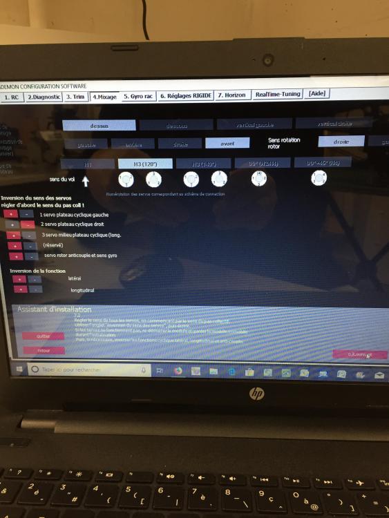

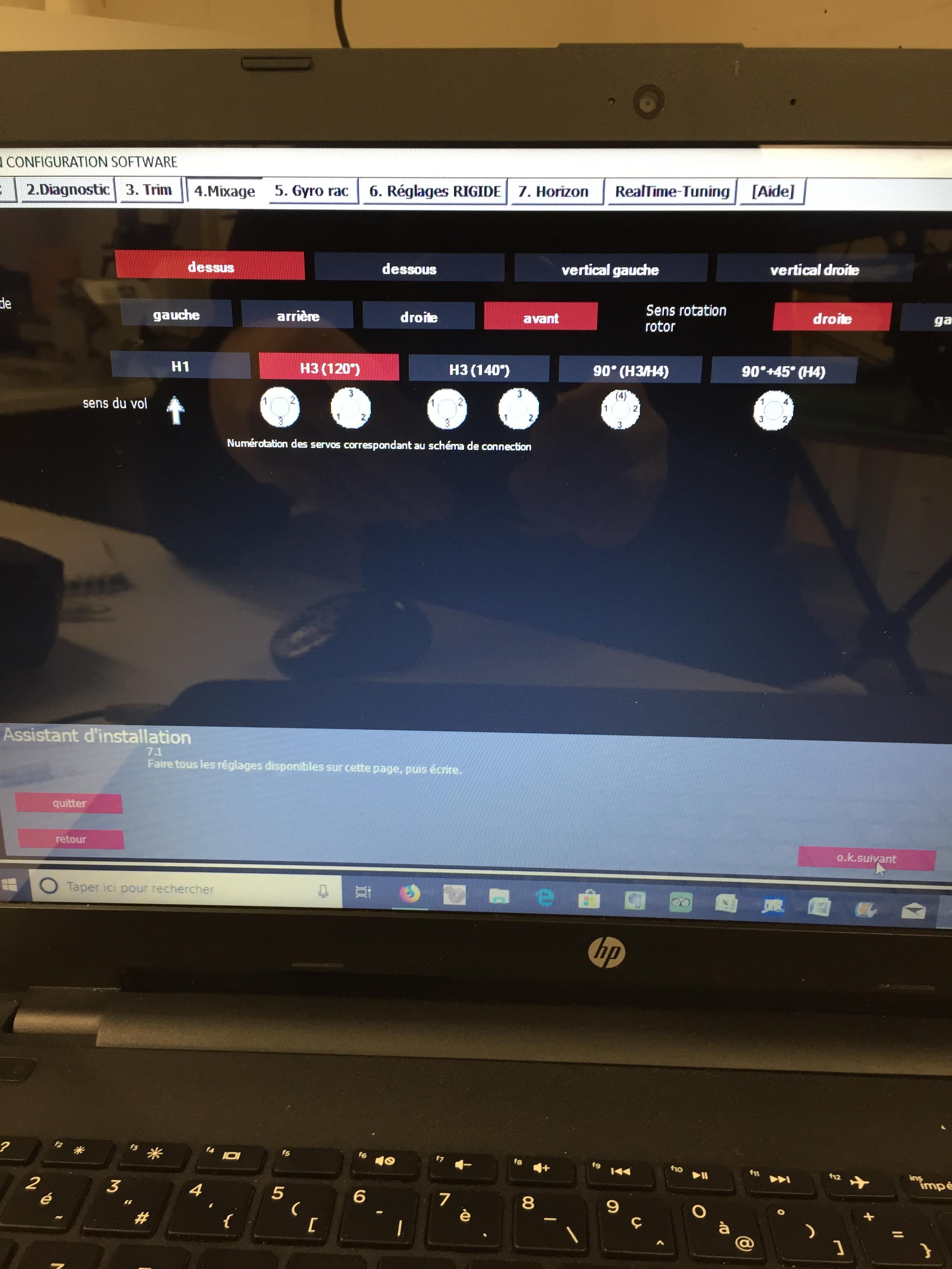

Helipapi 2 Posted January 28, 2019 Author Report Share Posted January 28, 2019 Bonjour KTM, j'ai suivi toutes vos instructions jusque là aucun souci. Maintenant j'en suis à la page 2 de MIXAGE du 3SX. J'ai déjà réglé les paramètres comme ceci : servo plateau cyclique gauche + servo plateau cyclique droit -- servo plateau cyclique milieu (long) -- servo de t^te 4 (2ème long) -- servo rotor anti-couple et sens gyro -- Je serai ravi si vous voudriez bien m'expliquer la suite, vos explications sont claires pour moi et je vous en remercie. Cordialement. Quote Link to post Share on other sites
KTM1290 1,731 Posted January 28, 2019 Report Share Posted January 28, 2019 Avant de continuer , je veux être sur du plateau que vous avez sur votre hélico !! est il H3 ou H4 ? Si c'est un H3 le bus est de faire de façon à se quant vous mettez du pas tous les servos montent !! ceci est normalement se que vous avez fait ! puis regarder si vous mettez du latéral à gauche le plateau s'incline bien à gauche et inversement ! La même chose pour le longitudinale ! dans le cas ou il y a inversion faire un + ou - et écrire pour valider ! Ceci est la deuxième page MIXAGE ! La troisième page : elle consiste en bas pour le latéral et le longitudinale à définir les limites du débattement du plateau dans les deux sens ! vous pouvez mettre 40 sur les deux , cela vas bien pour du vol maquette , le plateau ne prendra pas trop d'amplitude . A droite 4 lignes : la première sert à faire un déphasage de la tête dessous linéarisation : touché à rien ! valeur 3 débattement pas collectif : ne pas toucher ! valeur 75 décalage du pas : 0 pour faire le déphasage de la tête !! mettre les trois pale en place , puis en mettre une sur le devant de la machine , au dessus de post de pilotage ! Avec l'éméteur faire bouger le cyclique que dans le sens de la profondeur ! la pale qui est devant ne doit pas bouger ! les deux autres oui ! pour quelle ne bouge pas , il faut bouger le curseur du rotation virtuel dans un sens ou dans l'autre de quelques points , écrire et regarder si elle bouge encore !! dans le cas contraire re bouger de quelques points jusqu’à se que cette pale ne bouge plus ! ne pas oublier d'écrire à chaque modification car elle n'aurait pas été prise en compte ! quant ceci est fait , bouger le cyclique en latéral ! cette pale doit maintenant bouger et les deux autres doivent restées immobile !! VOICI LES TROIS PAGES MIXAGE ! il serait bien de voir vos connections sur le bavarian et sur le récepteur ! Quote Link to post Share on other sites
Helipapi 2 Posted January 28, 2019 Author Report Share Posted January 28, 2019 Je confirme, mon plateau est un H4 90°. Je reviens vers vous après avoir paramétré cette étape. Encore merci et bonne soirée. Alfred. KTM1290 1 Quote Link to post Share on other sites

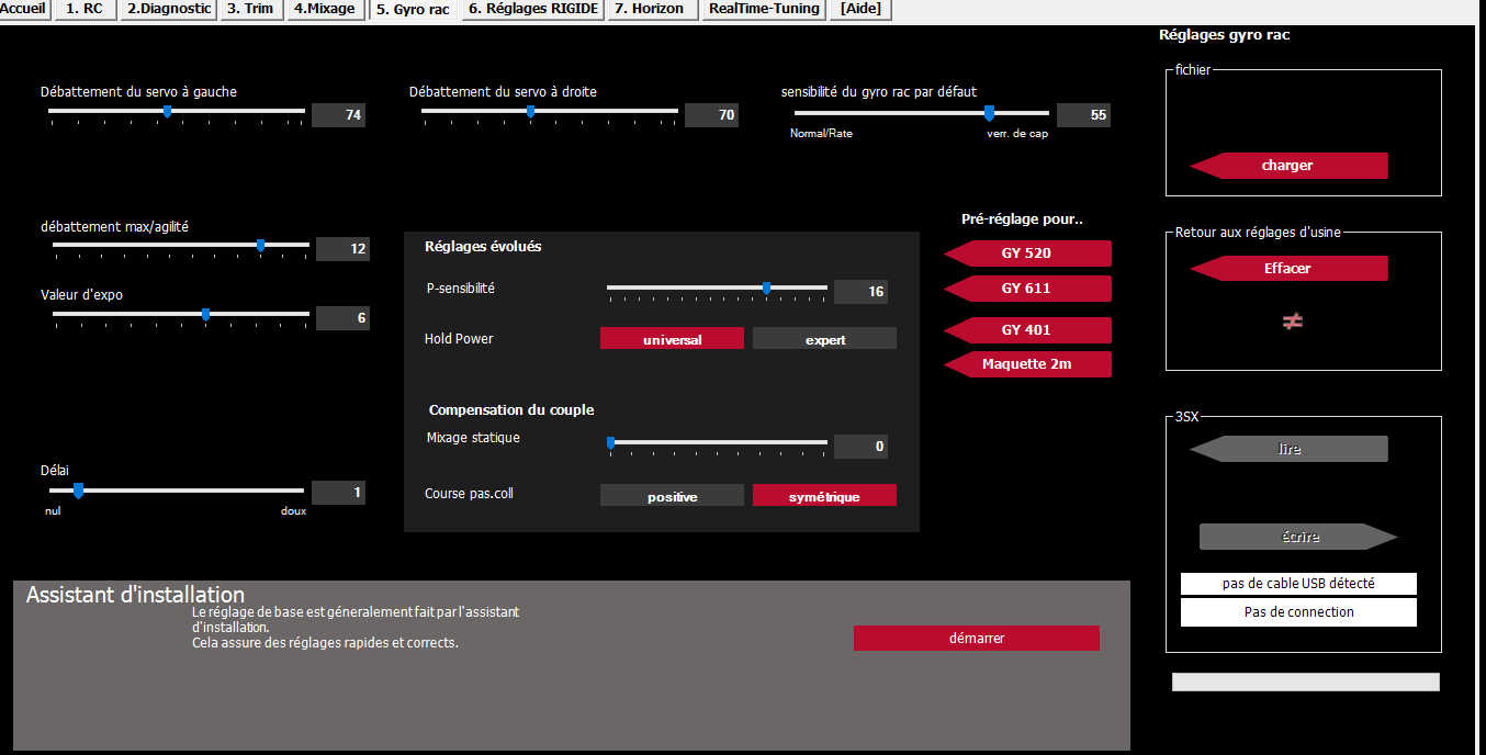

Helipapi 2 Posted January 29, 2019 Author Report Share Posted January 29, 2019 OK, j'ai procédé à tous les réglages comme décrit et jusque là tout va bien et fonctionne comme indiqué. Maintenant j'arrive à l'onglet GYRO RAC du 3SX. Si quelqu'un veut bien prendre la relève. je remercie KTM pour son aide et surtout pour ses explications claires et compréhensible. Cordialement. Alfred Quote Link to post Share on other sites
KTM1290 1,731 Posted January 29, 2019 Report Share Posted January 29, 2019 De rien Helipapi , maintenant rapproche toi de Nanar , il connais parfaitement le SX . De plus je crois que vous habitez pas très loin l'un de l'autre , se qui serait pour vous le top pour configurer et que Nanar puisse vérifier l'ensemble , avant que cet hélico quitte le plancher des vaches !! Bonne continuation KTM Quote Link to post Share on other sites
Helipapi 2 Posted January 29, 2019 Author Report Share Posted January 29, 2019 Bonjour Nanar, peux-tu continuer à m'aider à paramétrer le 3SX. J'en suis à l'onglet GYRO RAC. Cordialement. Helipapi Quote Link to post Share on other sites
Helipapi 2 Posted January 30, 2019 Author Report Share Posted January 30, 2019 Allô!! Si vous maîtrisez le Bavarian Demon 3SX, j'attends votre concours pour poursuivre la programmation. Amicalement. Helipapi Quote Link to post Share on other sites
festina 317 Posted February 3, 2019 Report Share Posted February 3, 2019 (edited) Bonjour Helipapi, Où en es-tu de tes réglages ? La partie Gyro AC est assez simple à régler. Il faut adjuster la course de l'AC en privilégiant d'abord le réglage mécanique (position de la tringle sur le palonnier de servo au plus près de l'axe pour avoir le couple maxi) et ensuite le réglage électronique. Ensuite, tu sélectionnes des pré-réglages en cliquant sur les gyros qui sont proposés sur la droite. Commence avec GY611 par exemple et tu ajusteras après un premier vol. Tu peux aussi t'inspirer de mes réglages qui sont adaptés à mes habitudes et à mon Alouette (1680 diameter rotor - 1195 tr/min). J'ai aussi un curseur qui me permet éventuellement d'ajuster le gain en vol. Voir la capture d'écran de mes réglages. Bonne continuation. Edited February 3, 2019 by festina Quote Link to post Share on other sites
