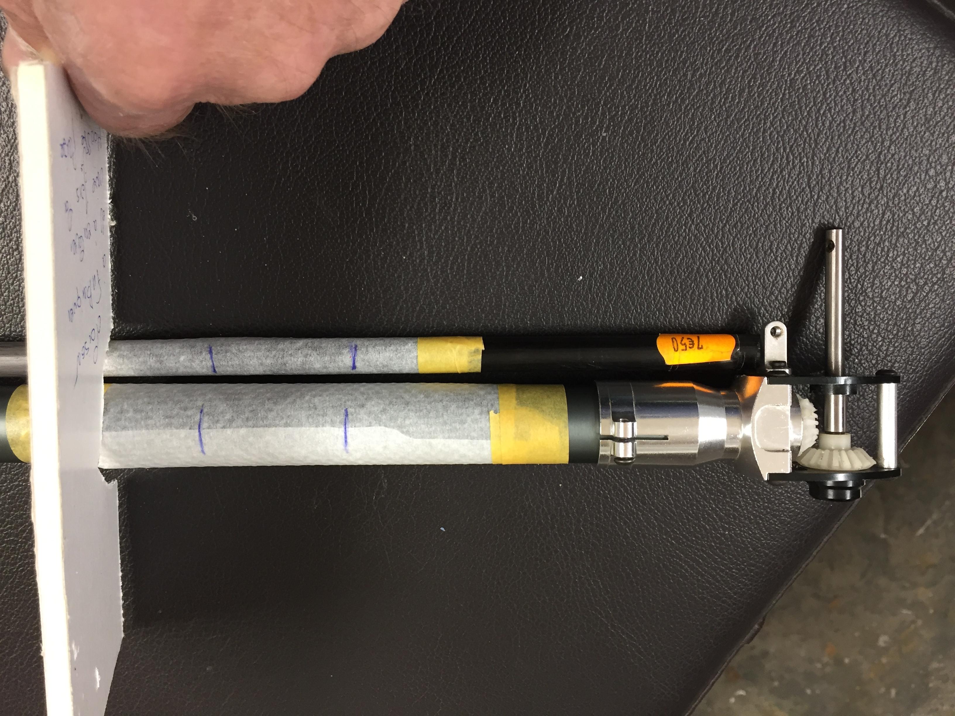

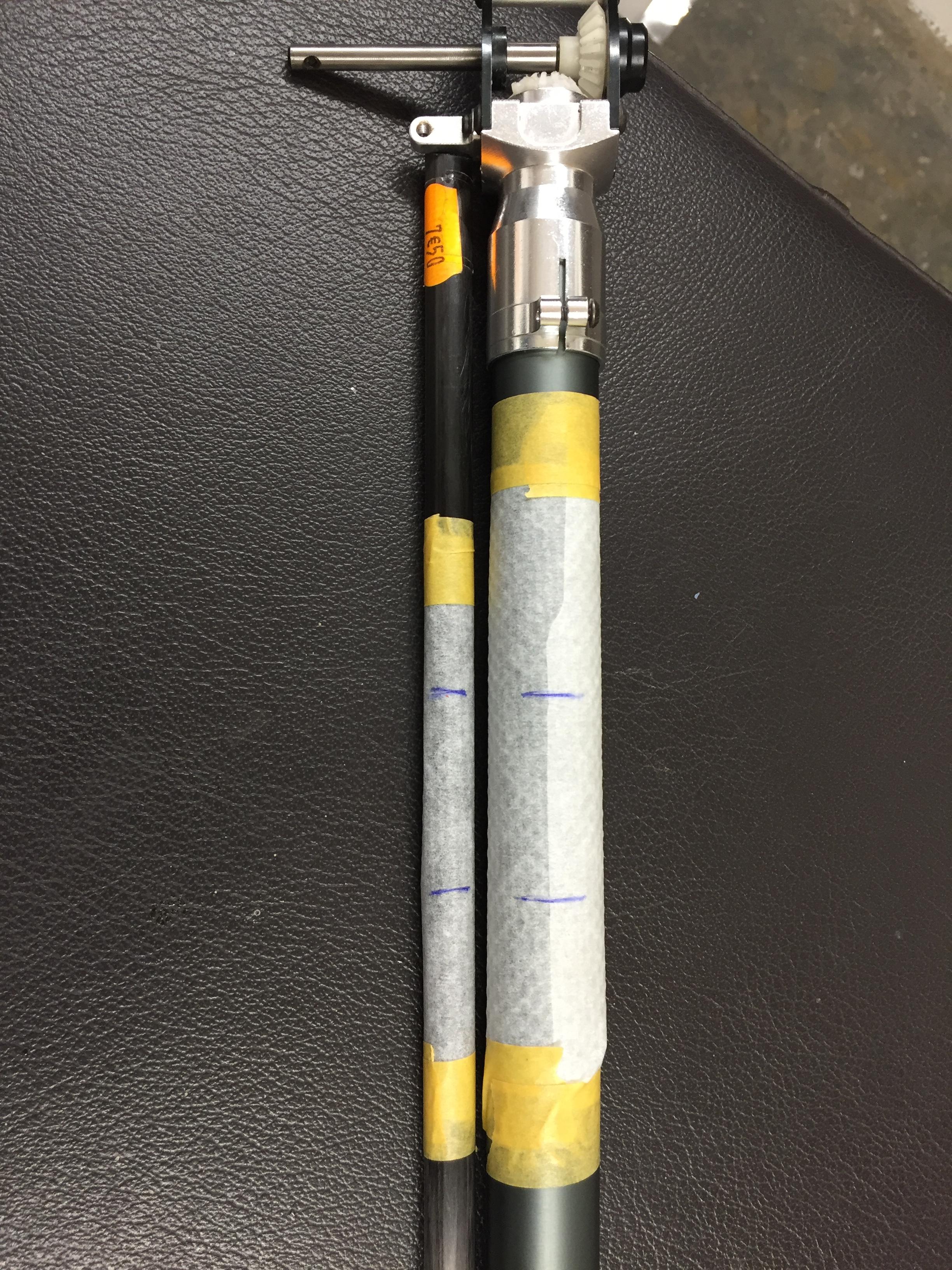

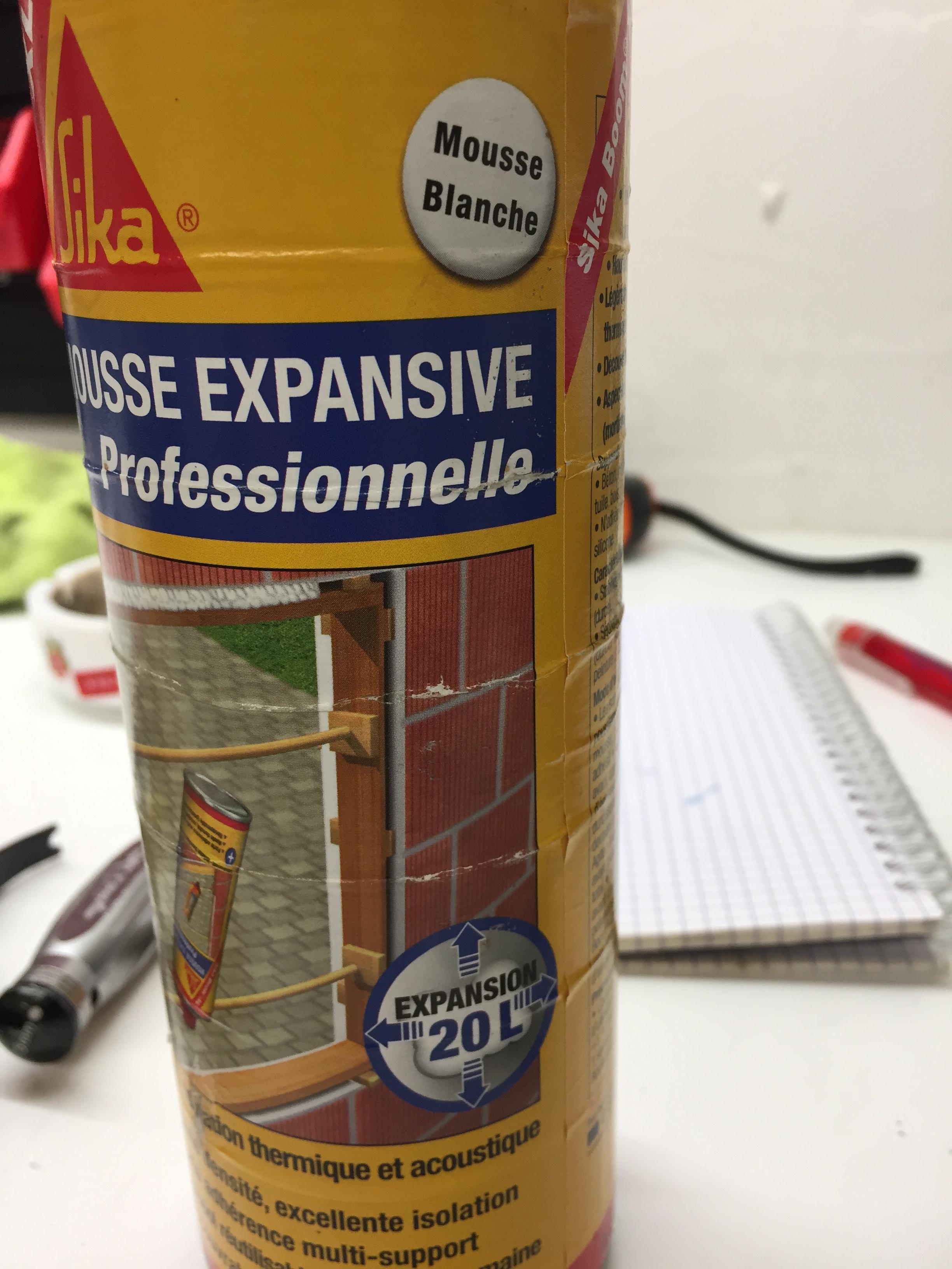

45425987_345864206174796_7693700055491936256_n.jpg.7457ab53c474f0e29018b7af32029090.jpg45443433_345864742841409_8831159750847627264_n.jpg.083cc34aeab1276987c77046c8819074.jpgJ'en reviens à la mousse expansive blanche , rien de tel pour la rigidité et le maintient de ton tube de queue . Surtout pour toi qui vol 3D , tu as pris un fuselage qui te poussera à voler vite , faire peu être des reversements et autres ! la ligne de cette machine si prête bien .
le principe est simple pour faire se couple :  il te faut de la mousse en bombe , du papier gaufré que l'on utilise pour les cuisson au four ! . Se papier à la particularité que rien ne prend dessus , même pas la mousse !
il faut faire un tour de papier sur ton tube et le maintenir à leurs extrémités par un scotch . Prévoir aussi un tube de diamètre plus gros ou ta commande d'AC pourra passer et l'entourer aussi d'un seul tour de papier et maintenu aux extrémités .

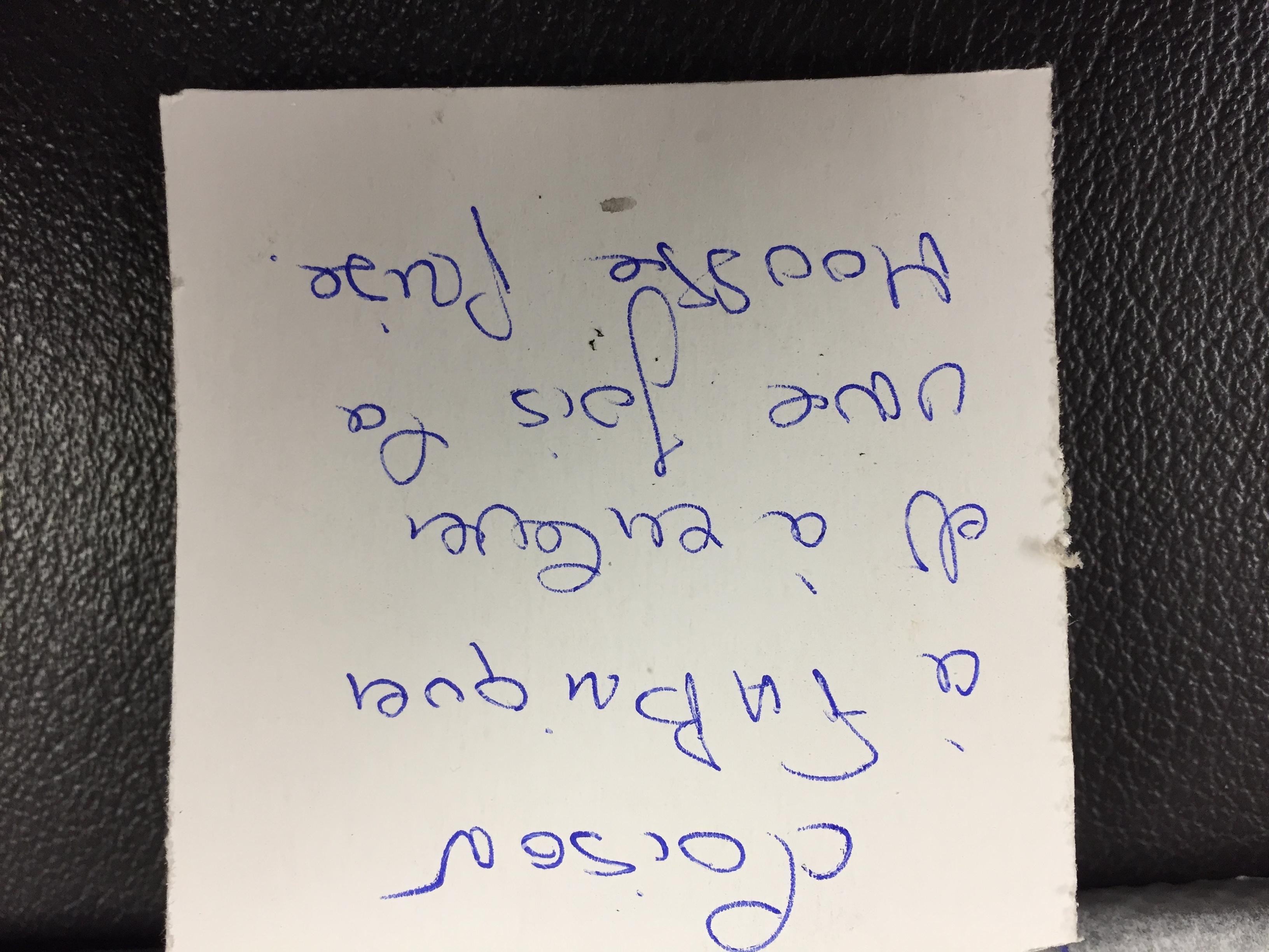

Te faire une cloison à l'intérieur de la poutre pour que la mousse n'aille pas ou il ne faut pas ! et cette poutre recouverte de papier côté mousse . T u met tout en place comme pour ton montage final et tu injecte de la mousse ! moi je met de la mousse sur un tourne vis et vais la mettre en place , attention il ne faut pas beaucoup de mousse , au final cela représentera peu être 30g !

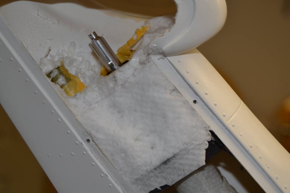

Au bout de 24 H , tu peu tout démouler , ta mousse sera collée fortement a ta poutre de queue , mais comme tu à le papier entre la mousse et le tube de queue , tu pourra sans aucune difficulté sortir ton tube de queue , enlever le papier et de même pour le tube de commande qui à simplement servi à créer un passage . Sur ces photos , on vois la mousse qui à enveloppé le tu be de queue et le tube de commande , et fois sêche on démoule le tout , on fait de belles découpes au cutter et le couple est fini . de se fait tout est démontable reste simplement le couple mousse qui est prise définitivement à la fibre .

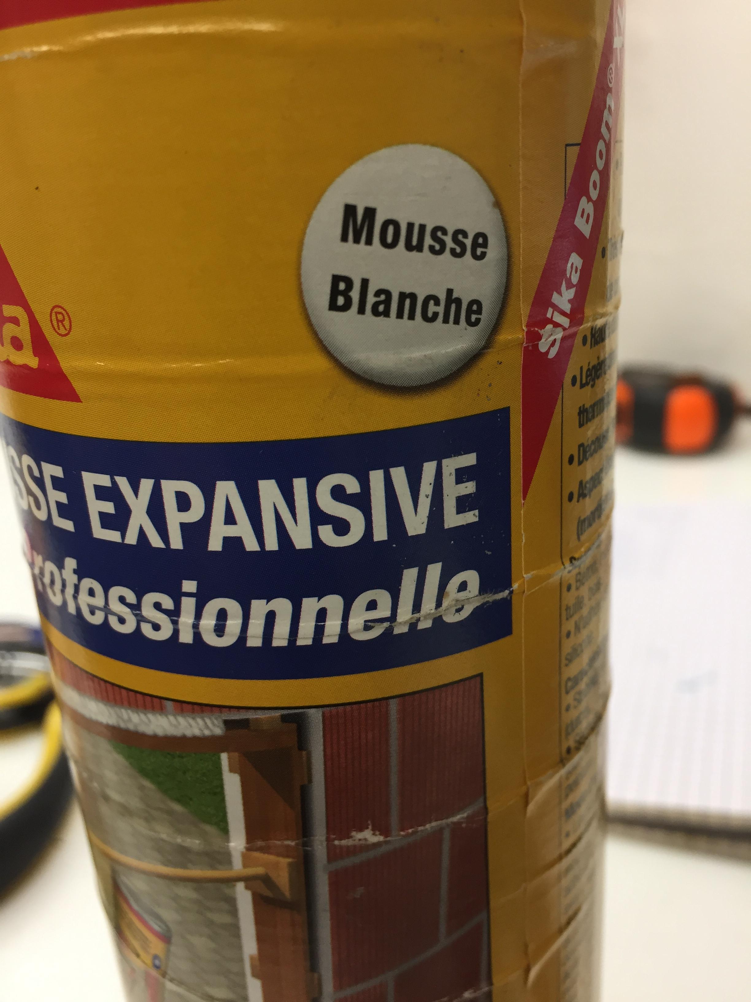

Fred, quelle marque de mousse utilises-tu ? Je n'en connais pas de blanche. J'imagine que toutes bombes de mousse expansive polyuréthane fera l'affaire ?
Salut Steph voici la mousse en question , elle est très dense et ne pousse pas fort comme la jaune qui défoncerait tout .

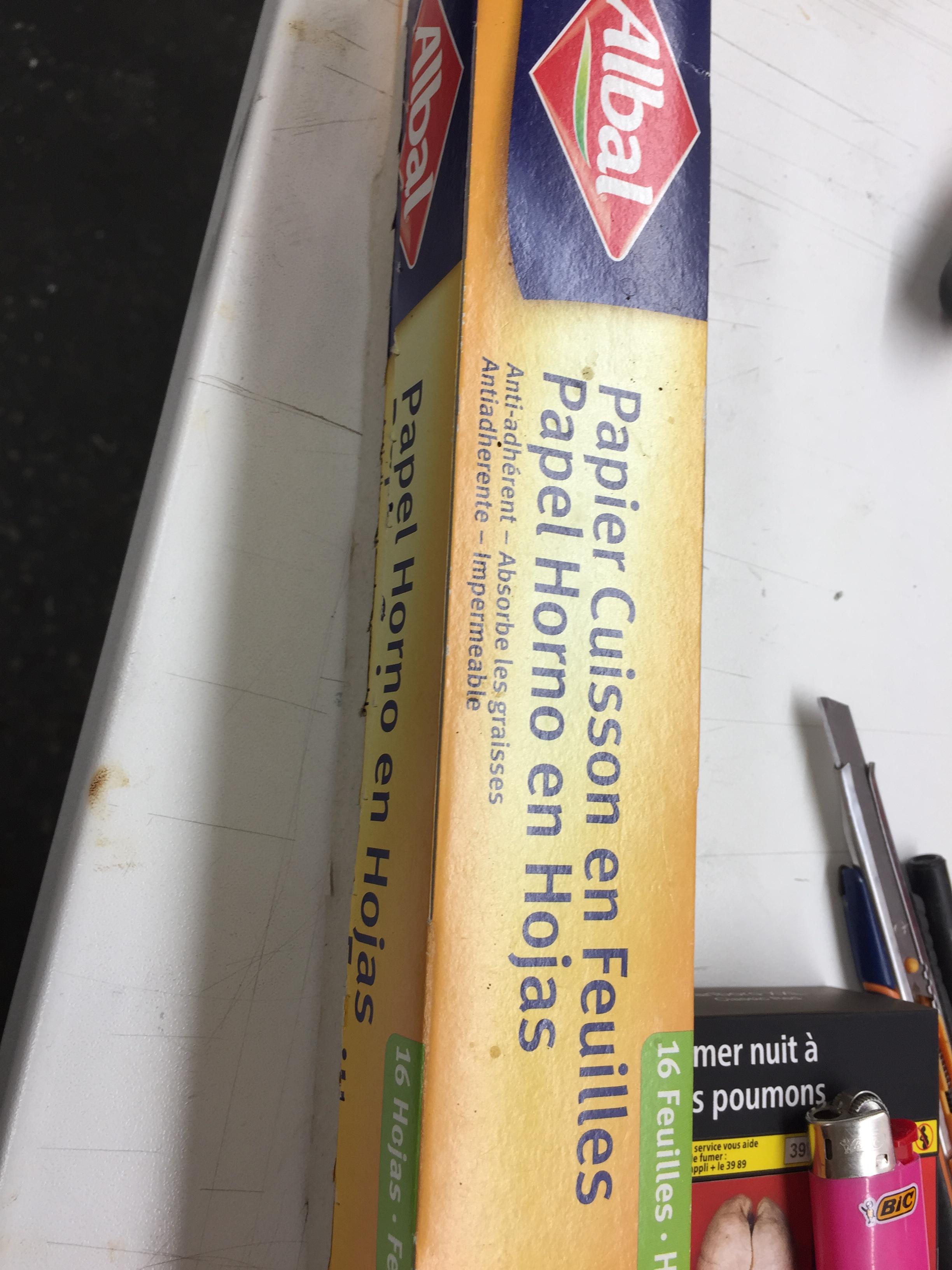

Et le papier utilisé .
en gros voici un montage , pour te faire voir . la cloison a faire permettra que la mousse ne foute pas le quant dans la poutre , donc il faudra la coincer et la recouvrir d'une feuille .
Une feuille sur ton tube de queue sur un plus grande distance que nécessaire puisque à la fin on découpera côté AC le surplus .
Dessous le tube que j'ai mis avec une feuille représentera le passage de ta commande .
Bien sur tout ceci se fait mécanique en place , avec tube et commande et AC au bout , il faut que cela représente le montage final !

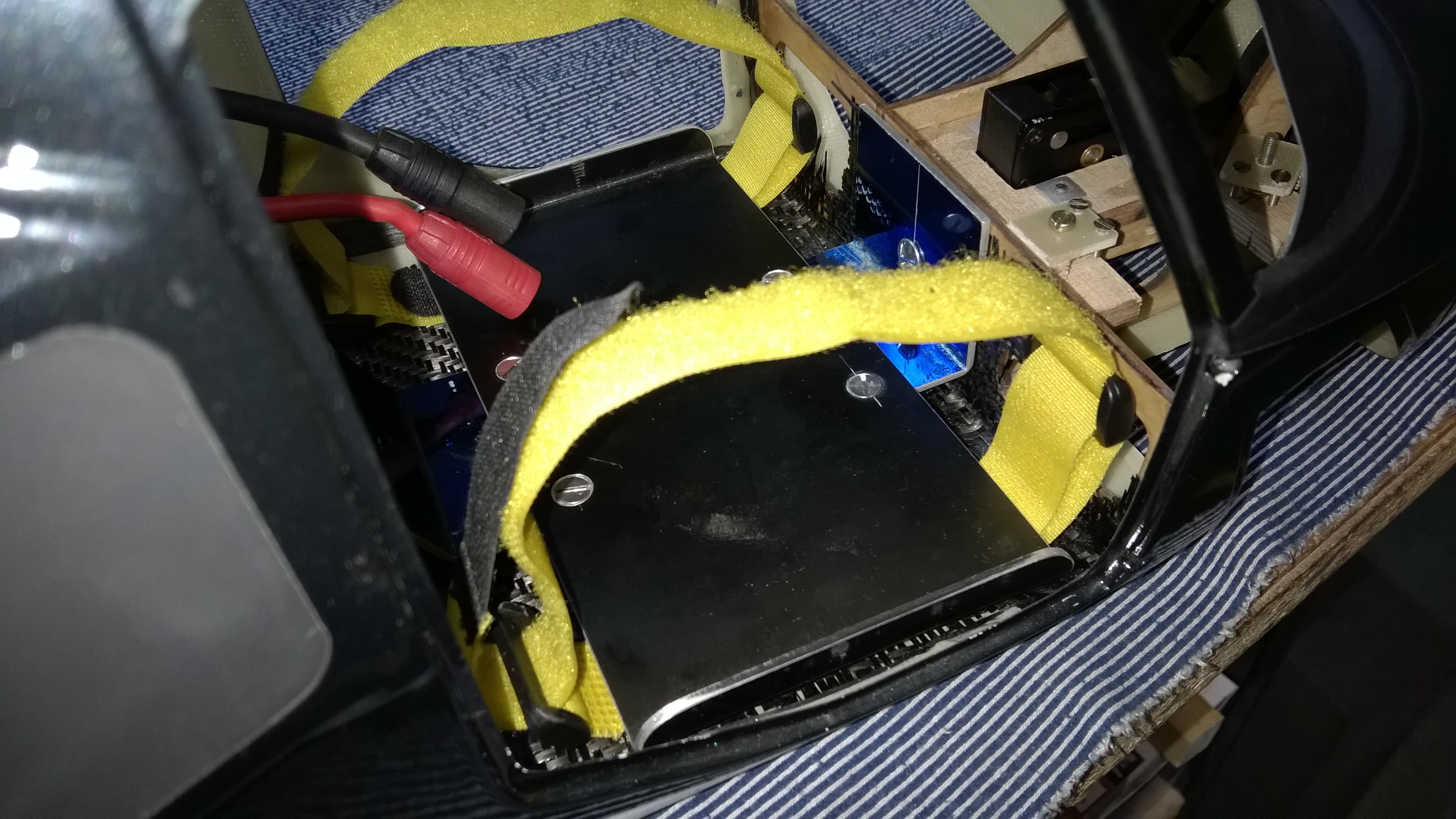

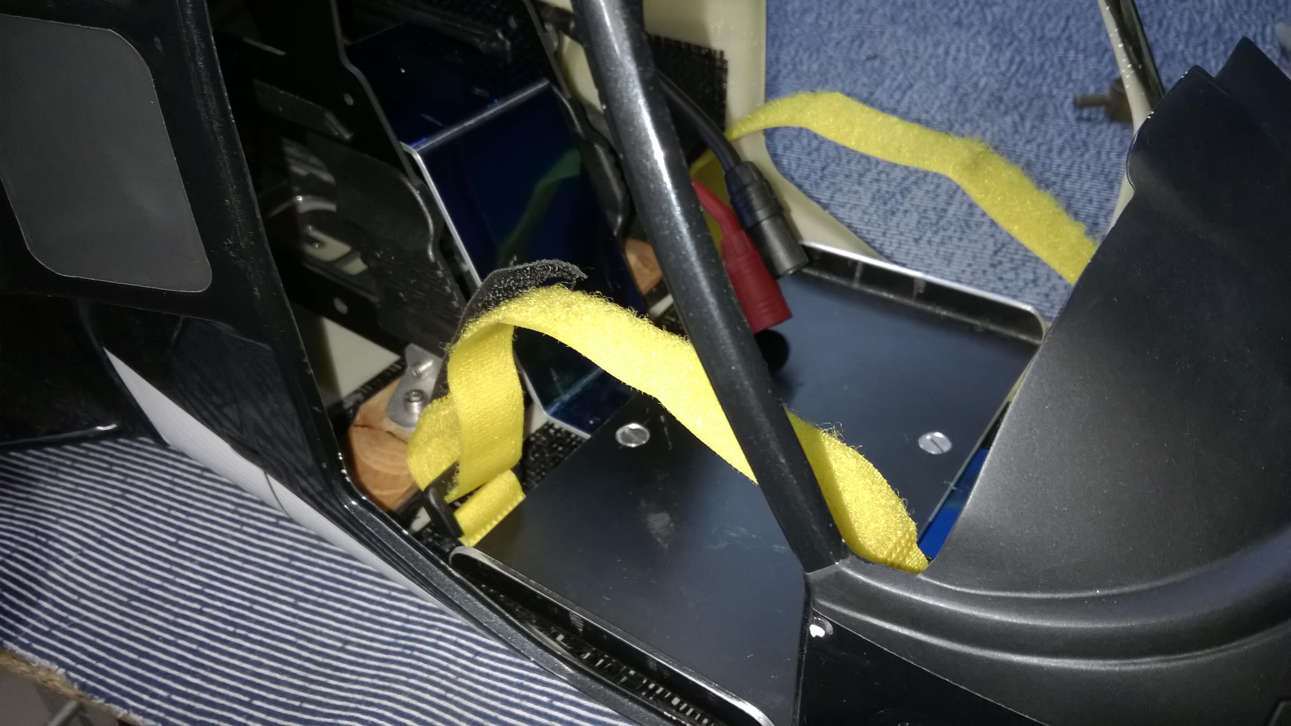

Voici une ébauche du support des accus, je reprends la partie arrière dans le rail prévu d'origine, c'est solide et fait partie du châssis et la partie avant pliée à 90° vient en renfort du couple, ça va faire un ensemble rigide qui va pouvoir sans soucis accepter la masse des accus, sans prendre appui sur les parties faibles du fuselage.

Oui c'est bien ! prévois la possibilité de pouvoir les avancés ou de les reculer de façon à avoir une machine légèrement piqueuse .
A tu mis 2.5 d la mécanique sur l'avant ?
Oui le réglage est prévu pour le centrage (+/- 15mm) , j'ai mis pile 2.5° va voir en page 2.

Super , je viens de voir ça , c'est bien ton montage prend forme , fais de bonnes fixations hautes de ta mécanique . tu es presque au bout !!

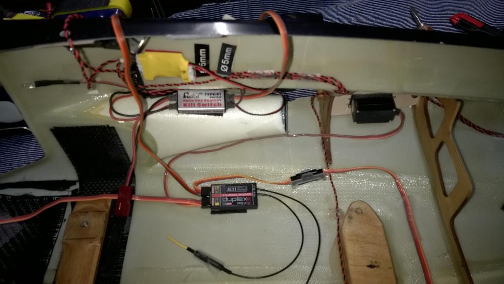

Le train rentrant est monté et réglé.La platine support accus est terminée, je l'a referai plus tard en carbone, les passages des fils des lumières à l'intérieur terminés aussi, j'ai été obligé de mettre une deuxième récepteur car pas assez de voies sur le principal.
