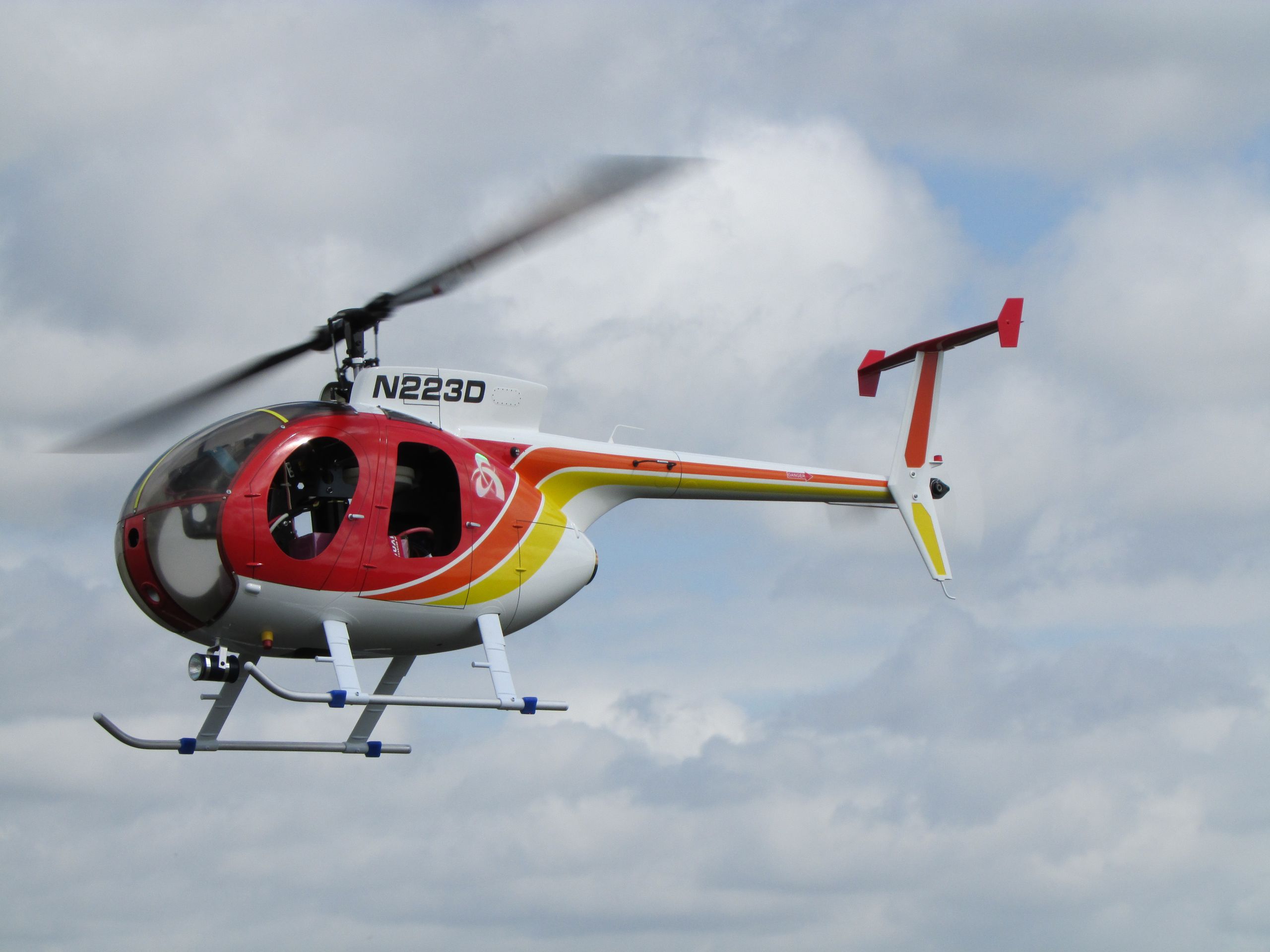

Pour information, j'ai monté le même Hughes 500 que toi :
Belle présence en l'air :-)

il y a 13 minutes, snake a dit :
T'es barjo mais c'est magnifique
:-D
